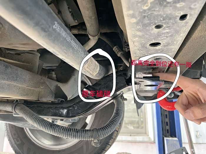

还有就是图片拍的只是后桥自然下降原车拉杆磕油箱以及原车刹车油管不够用,更不要说玩交叉轴硬拧的风险!

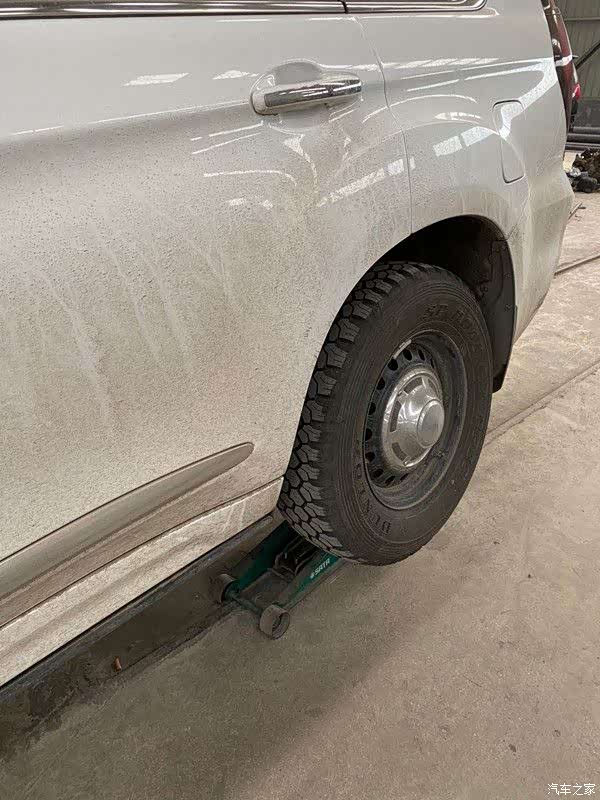

第一次升级发现的问题,简单换过避震器车顶起后桥自然下降后拉杆磕油箱。
第一次升级发现的问题,简单换过避震器车顶起后桥自然下降后刹车油管紧绷。

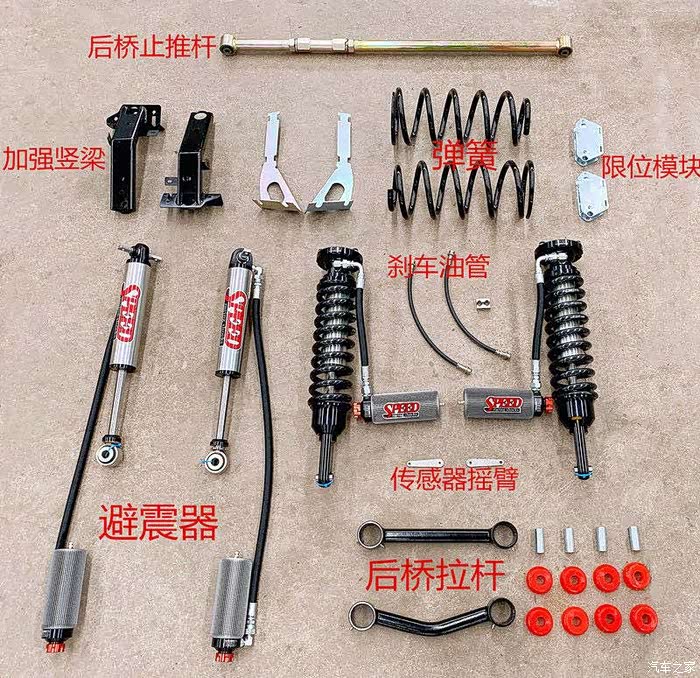

图片借用改装店,科学完善升高全套配件

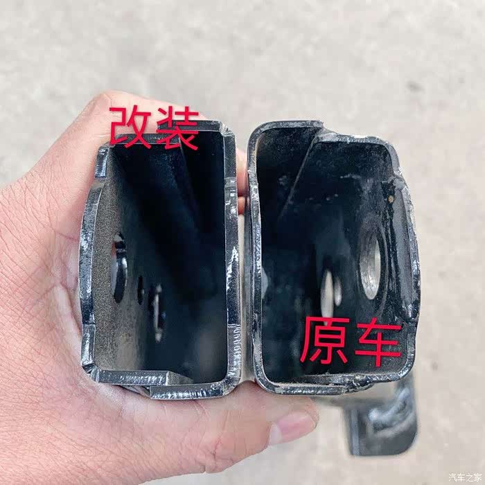

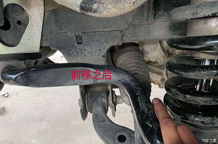

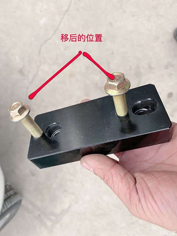

改装避震器粗与原车,原车平衡杆位置与改装避震器运动时发生磨蹭,这个配件叫平衡杆前移块
安装后

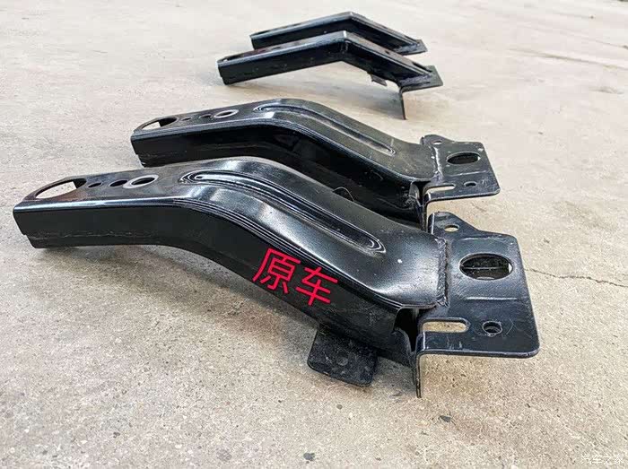

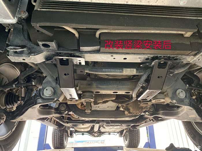

但是平衡杆前移了不和避震器打架了,和原车小梁去打架了!
这个就有了改装小梁
对比一下
安装后,完美解决

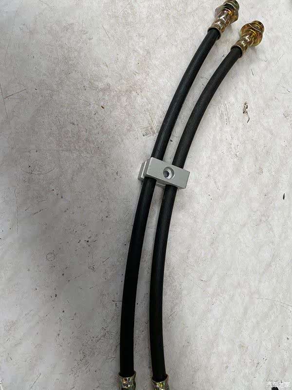

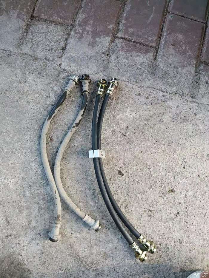

加长刹车油管
对比

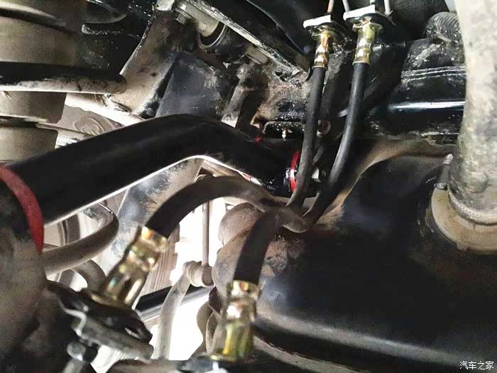

后桥拉杆和刹车油管同步更换,完美解决不稳定因素

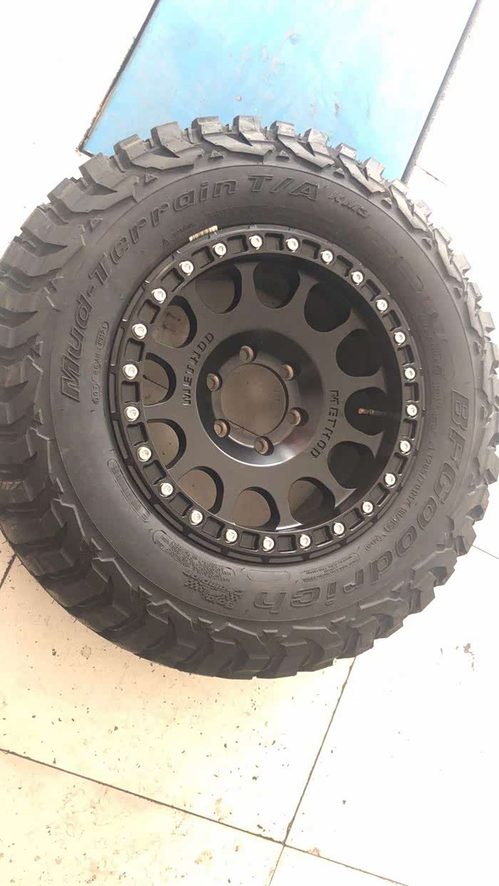

轮毂轮胎,小杠绞盘安装乱入
轮毂轮胎,小杠绞盘安装乱入
