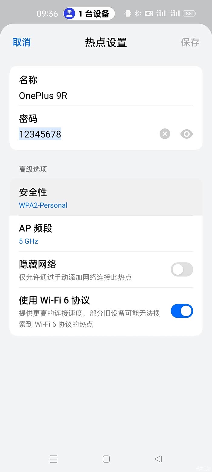

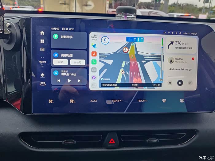

我的一加手机,当car+升级到14点几的版本后,就能和枭龙车机互联了。最开始连接用无线连接还比较卡,当把手机热点改成5G频段,wifi6的协议后,在用车机连接手机热点,运行就流畅了。

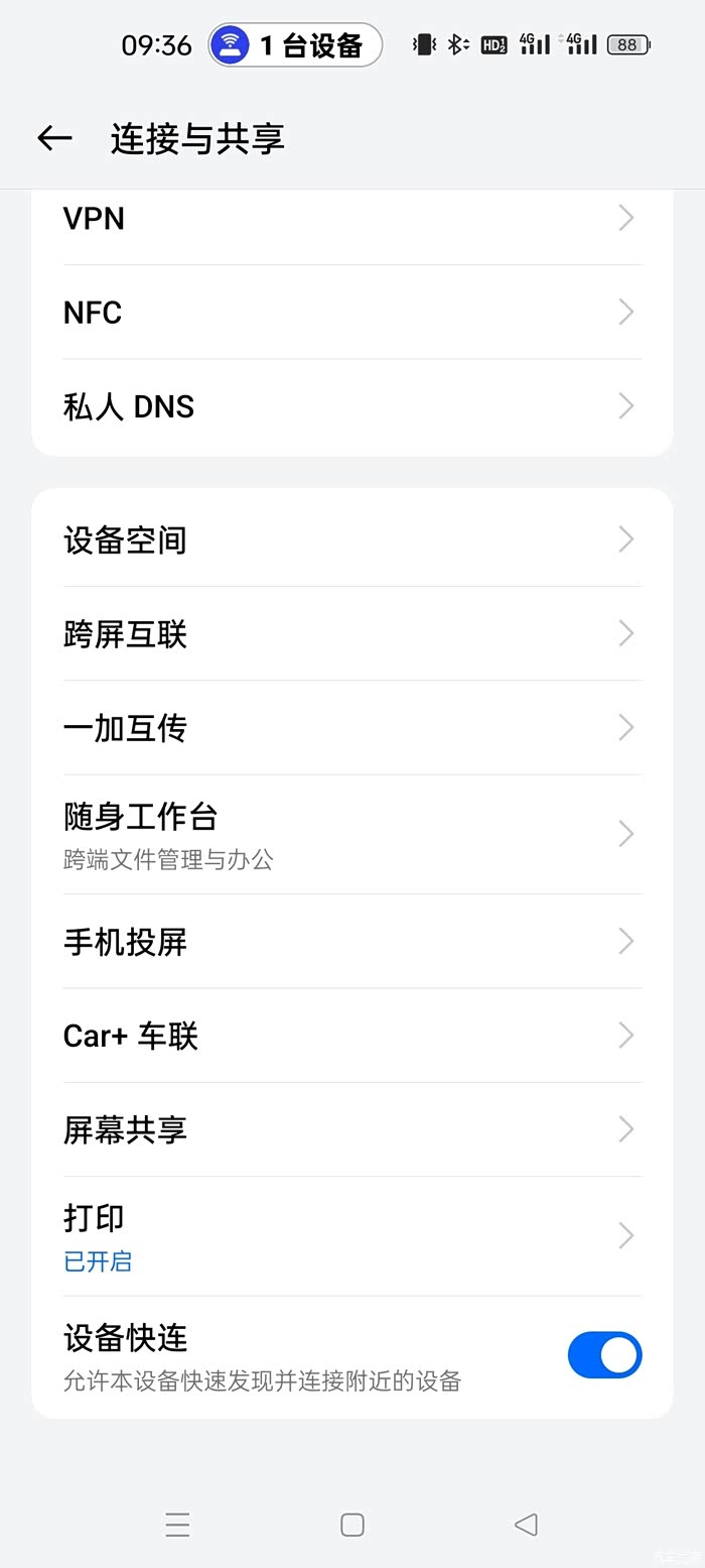

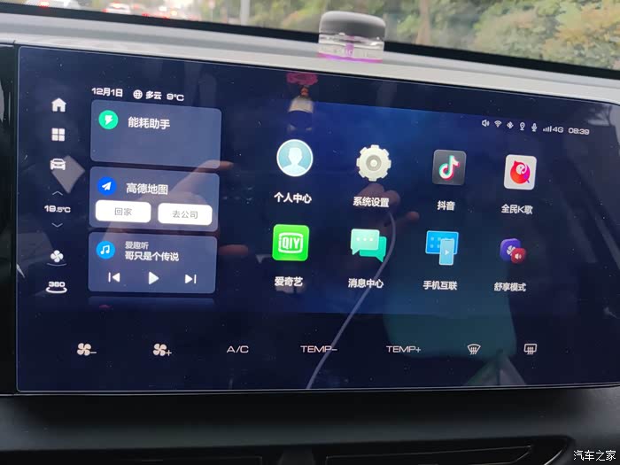

连接方法,手机热点打开,车机连接手机热点,打开手机设置连接与共享,打开car+,打开连接车辆,选择投屏协议连接,选着亿连,选择热点连接,然后把车机端的手机互联打开,就可以连接了。

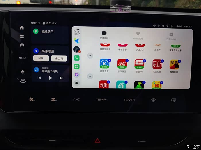

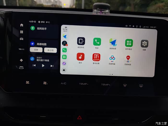

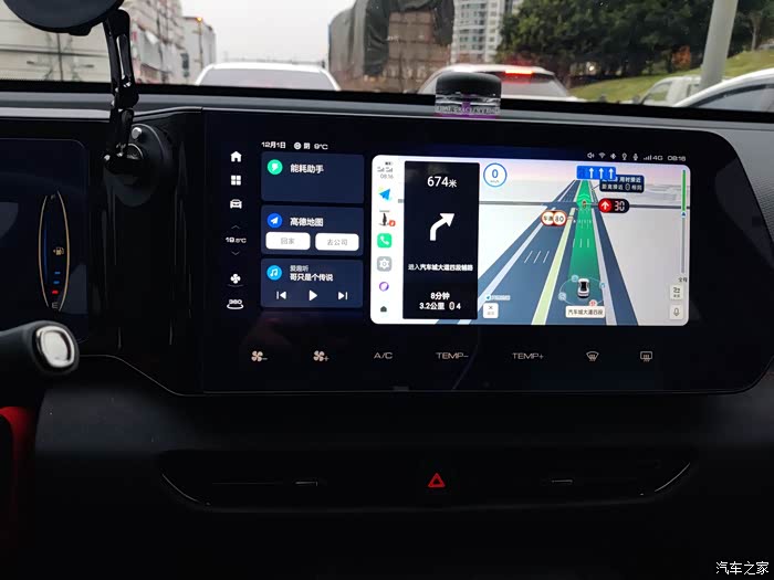

手机互联连接后,可以用车机操作手机,能用到最新的手机导航,声音可以用互联通道,不用蓝牙,互联通道播放的音质比蓝牙好很多。
唯一的一个遗憾是车机端不是全屏,最左边还是显示的车机软件。
