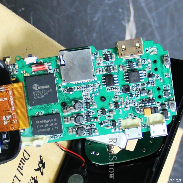

揭露一下联咏NT96650方案的机子的成本
(这里的主要是指市场上(含淘宝)主流行车记录仪的成本)
联咏NT96650:40元
镁光AR0330镜头模组:30~80元
内存芯片:10~20元
其他PCB和PCB上的零件:60~80元
外壳:10~20元
车充:3~15元
数据线:1~5元
支架:3~8元
包装:2~10元
工厂人工成本+仓储+物流:30元
总计成本:189~308元
以上可以看出,主要成本的差别在于镜头、PCBA上。
       分析最低价位:189元是限制的极限成本,如果你买了200元的96650+AR0330方案的机子那么用料是可想而知  效果一样的可想而知。
       从上面成本可以看出230元以上这个方案的机子如果把这30元放到了镜头上那么跟200元的机子效果将有质的飞跃,为什么呢?因为镜头是最能扣成本的地方,镜片可以2片4片6片7片。。。镜片又可以玻璃也可以塑料。。。
        分析最高价位:308元可以说是比较理想的成本价位了 当然了可能有比这个成本更高的(比如什么钛合金外壳、什么什么材质外壳、什么什么材质的包装等等),我们这里只从性价比从效用上控制成本。也就是说你要是花330元以上的价格就可能(仅仅是可能)能买上一个能极致发回这个方案效果的机子了。

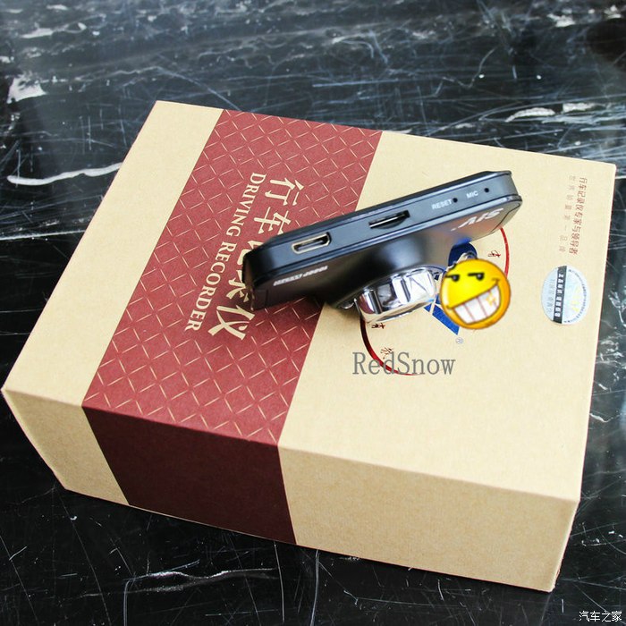

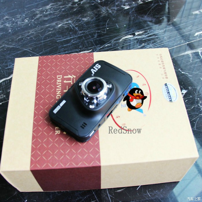

外包装无视品牌也不要问我什么品牌问品牌的坛友可能要多做功课:

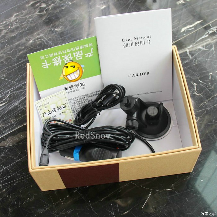

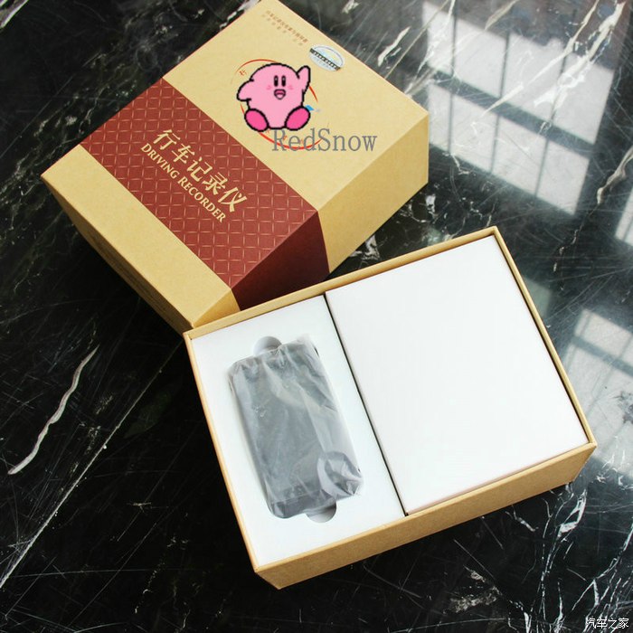

打开:

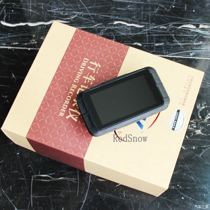

取出机子:
外观做工大家去评价:

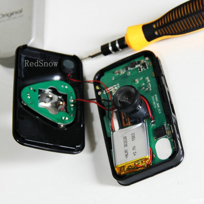

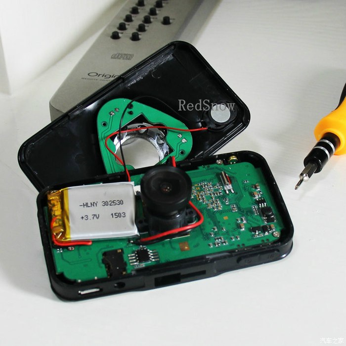

硬货来了,拆!!!!!!!

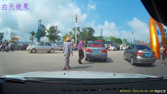

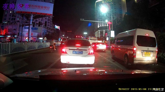

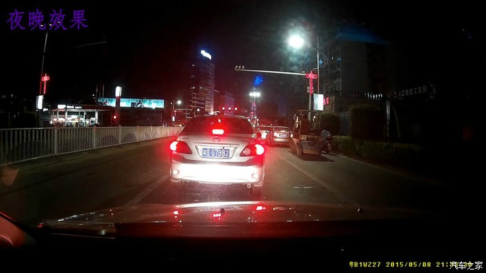

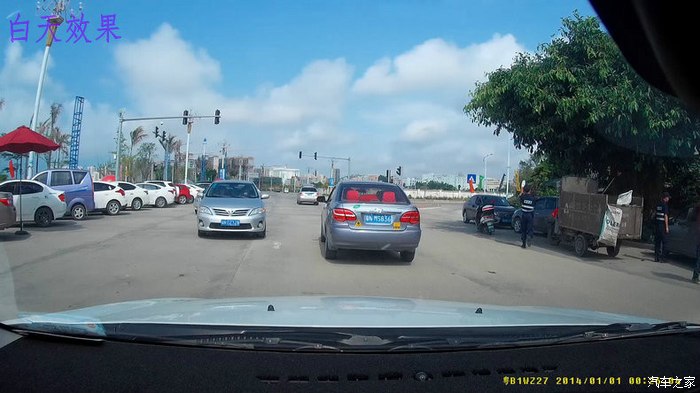

来点更硬的货实拍视频截图:
再来点实拍视频:

白天效果视频:
http://pan.baidu.com/s/1sj7IVEl
http://pan.baidu.com/s/1bnuEoTh
http://pan.baidu.com/s/1pJuVMf5
夜晚效果视频:
http://pan.baidu.com/s/1qW9MPUc
http://pan.baidu.com/s/1jG05CaE
http://pan.baidu.com/s/1sj9eLdV
