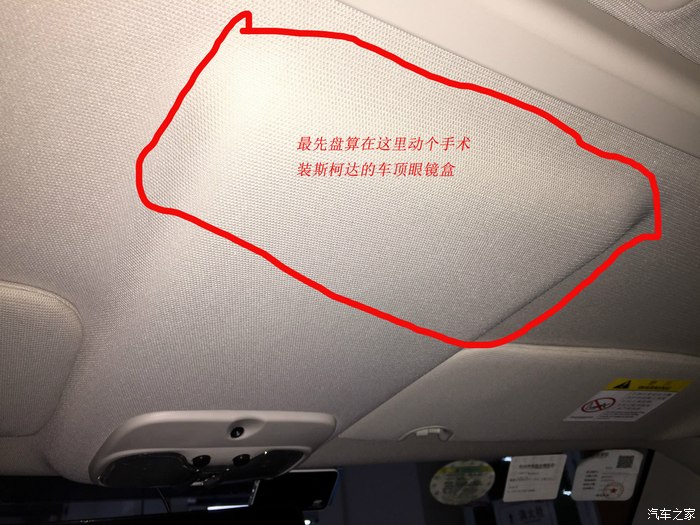

眼镜没地方放,一直影响着哥的**行程!本着活彻底的原则,一直没看上驾驶位拉手的眼镜盒,计划给顶棚上改装个斯柯达的眼镜盒。
就是这个玩意
但是最终担忧顶棚弯角不匹配加上给顶棚挖个洞有点于心不忍,最终放弃了坛子里独一无二的改装。

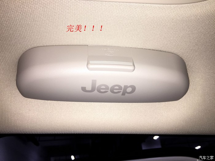

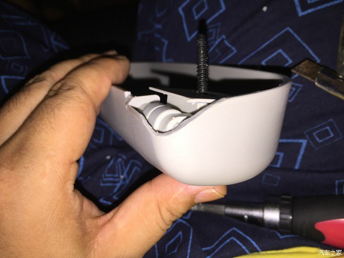

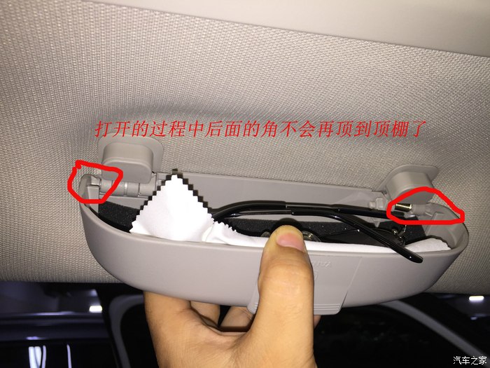

于是随大流决定装个驾驶位拉手眼镜盒,早上在淘宝一看有家店就在我家边上而且价格还比别家便宜,马上买了个直接过去拿货。回来安装上发现确实有评论和坛子里反应的开合问题,仔细一研究,发现是因为盒子比拉手凹陷长一点导致两端顶到了顶棚。动手修改。

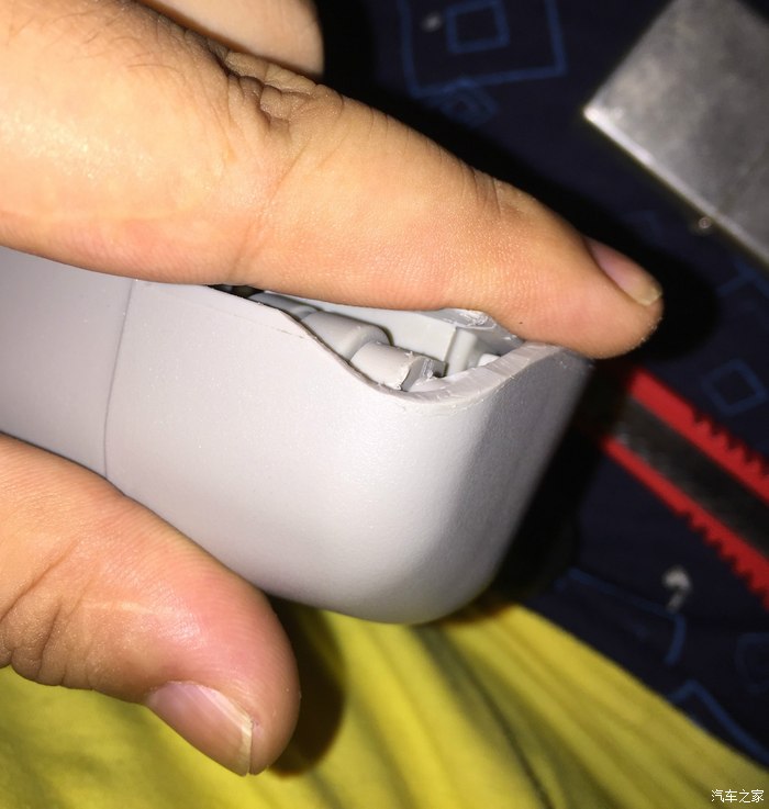

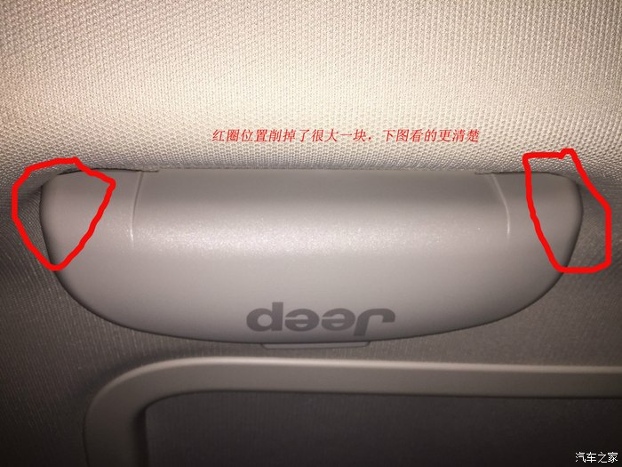

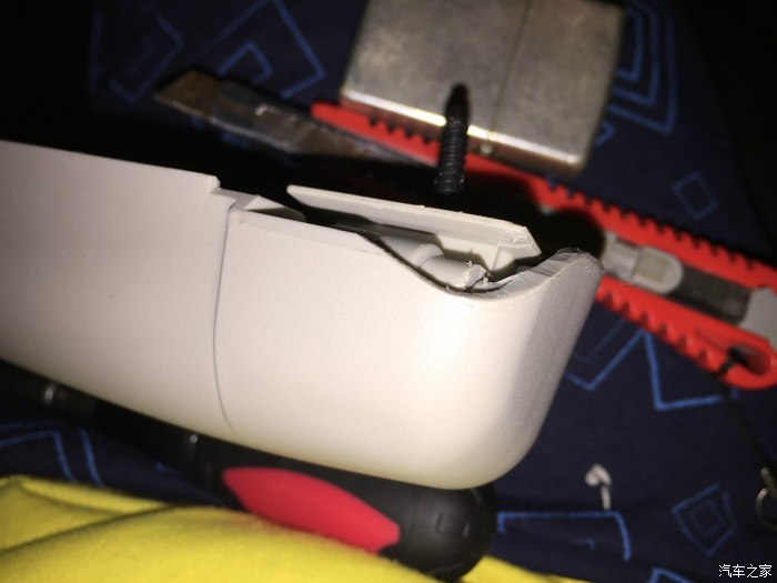

自己动手把合页两端的盒体削掉大约一厘米高,美工刀两分钟搞定,忘记拍图了,买了了童鞋看上图一看便知。切掉两边的角以后非常完美,开合自如,弹簧弹性刚好!

最后送大家朵花!强迫症自己改好了眼镜盒心里美美哒!
好像有人不明白,大半夜下楼拆下来拍了几张给大家一看一目了然!
左右对称割掉就好。
