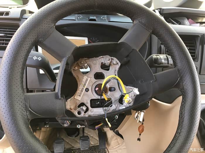

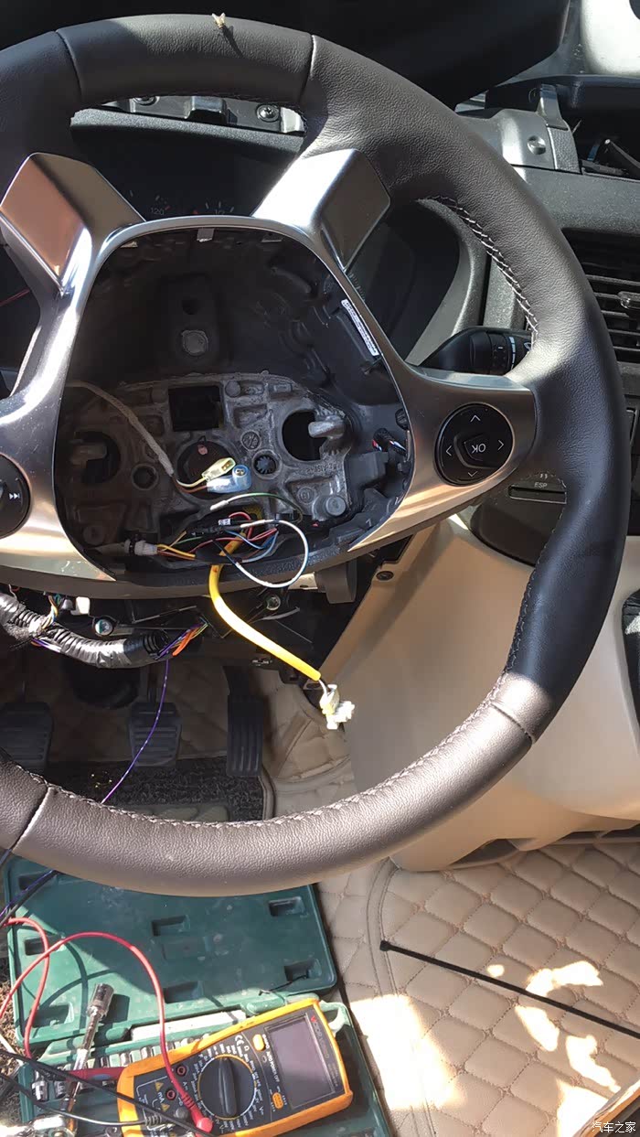

前几天看到论坛里有人改装途瑞欧的多功能方向盘,看到之后就心里痒痒。就在马云家找个半天,终于找到南昌那家改装方向盘的,又是问价又是怎么安装,后来决定自己动手改装。下单之后就是焦急的等待,三天的等待终于收到心仪已久的多功能方向盘了,立马打开包装,开始折腾。以前没有拆过这种带气囊的方向盘,折腾了半天拆不下来,没办法问商家怎么拆。又是一阵折腾,终于拆下来了,下面就是接线,找接线位置,折腾了一天,还是不行。第二天早上起来继续折腾,功夫不负有心人,终于还是让我给改装成功了!!好了不说了上图!

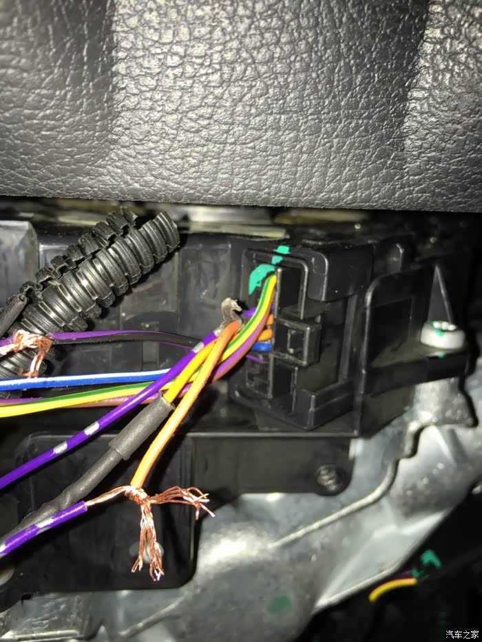

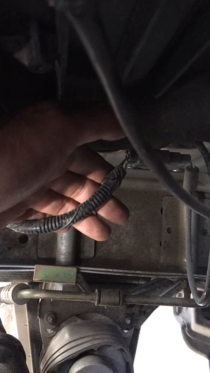

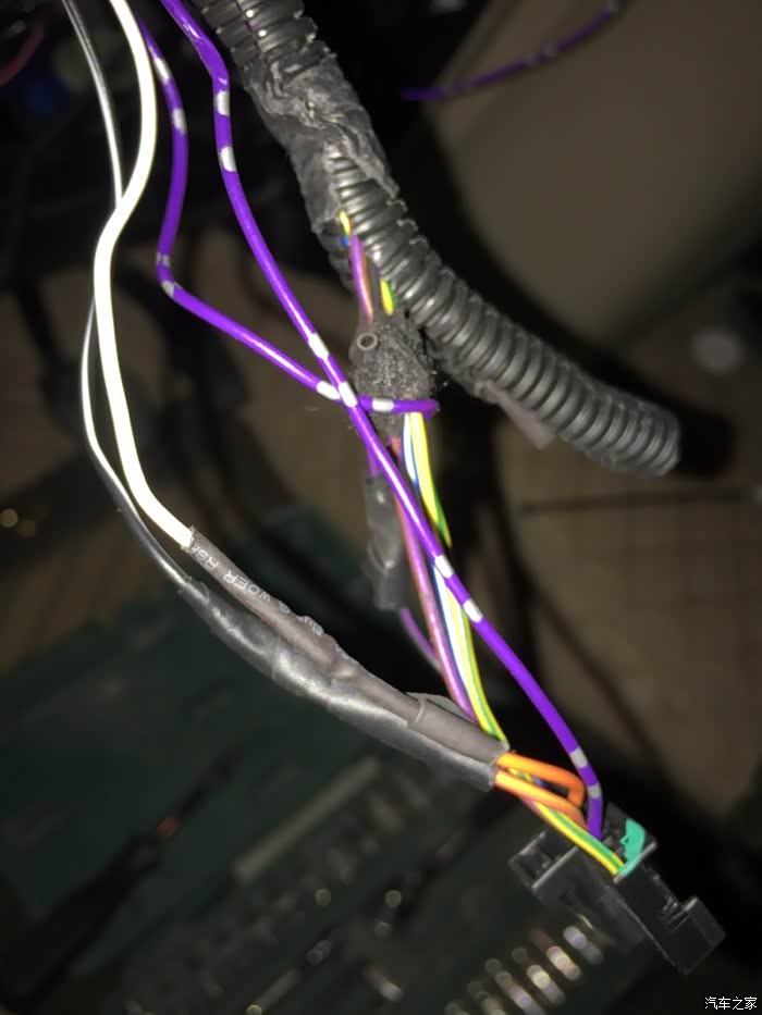

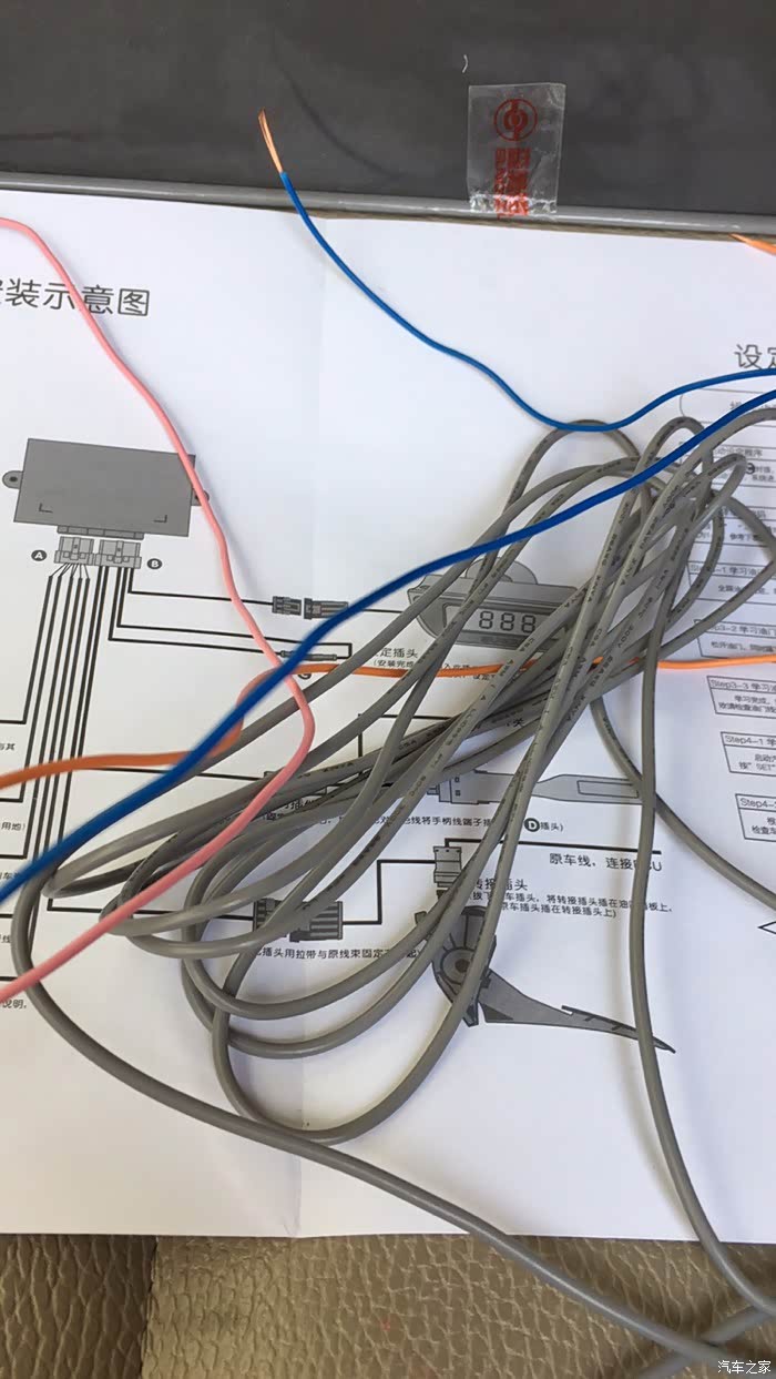

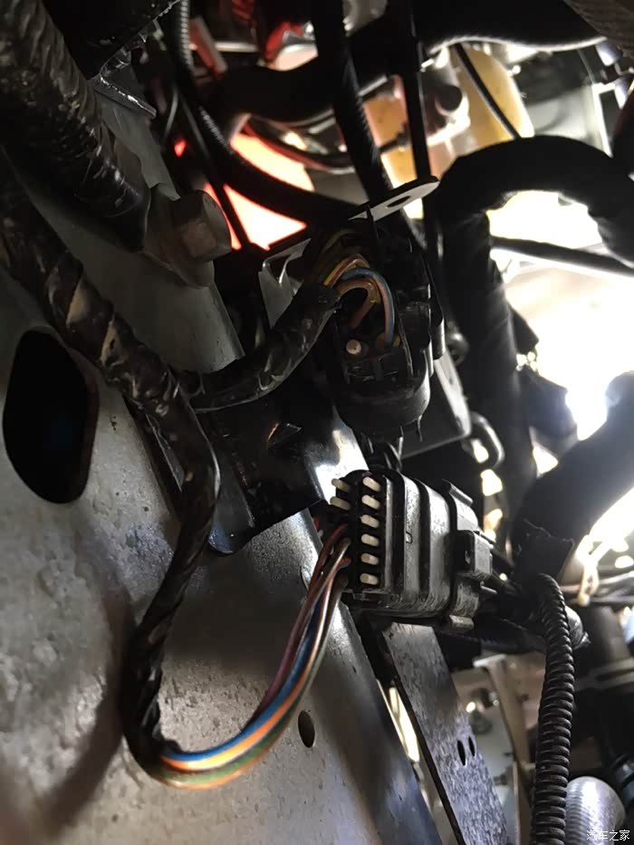

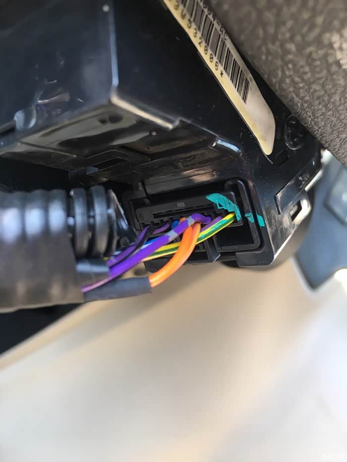

安装定速巡航线束和音控线束

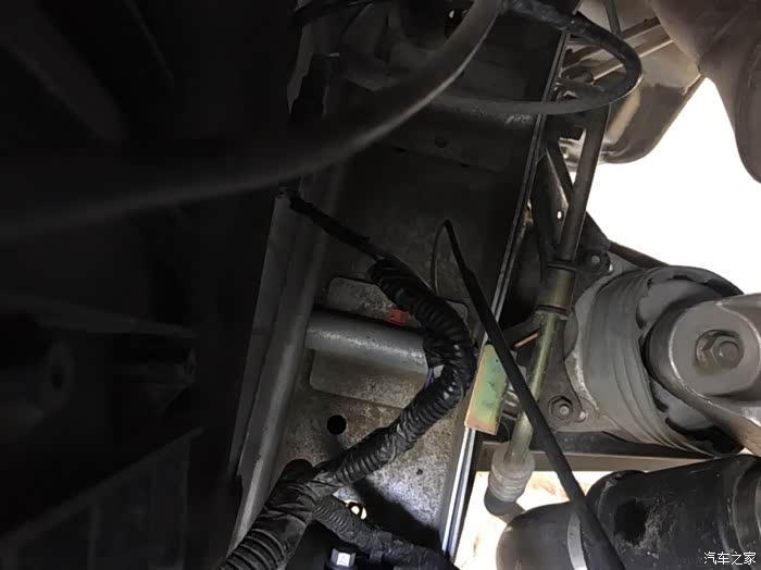

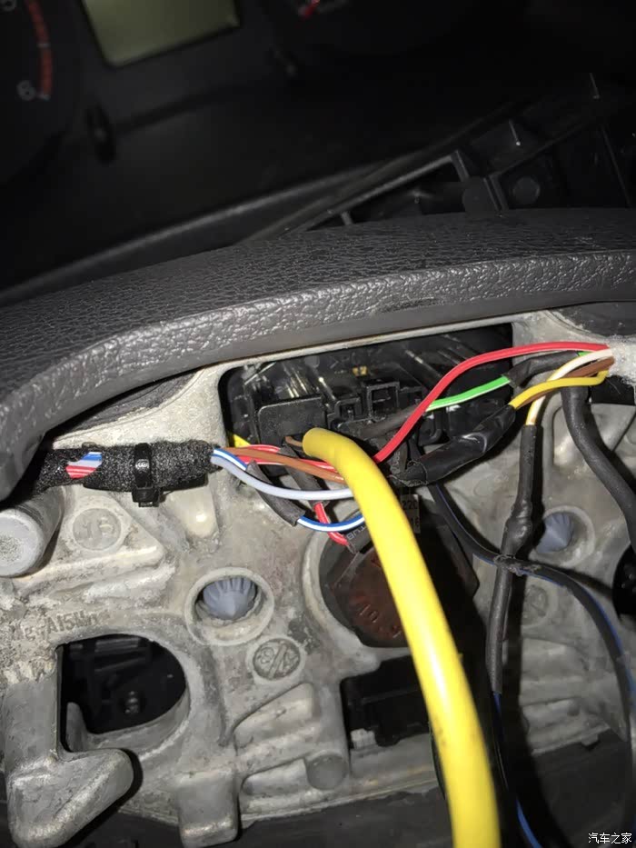

音控和定速巡航线束安装位置

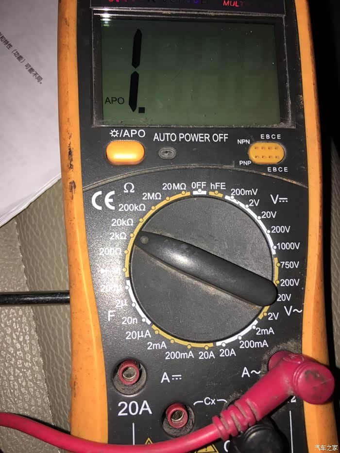

建议大家改装的时候一定要用万用表检测,不要用试灯

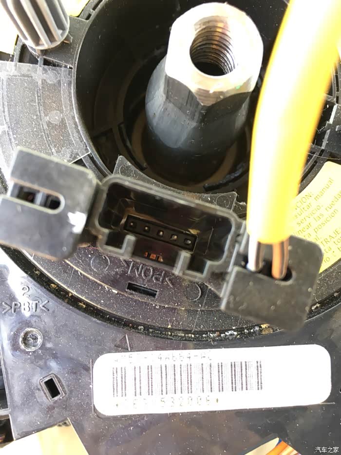

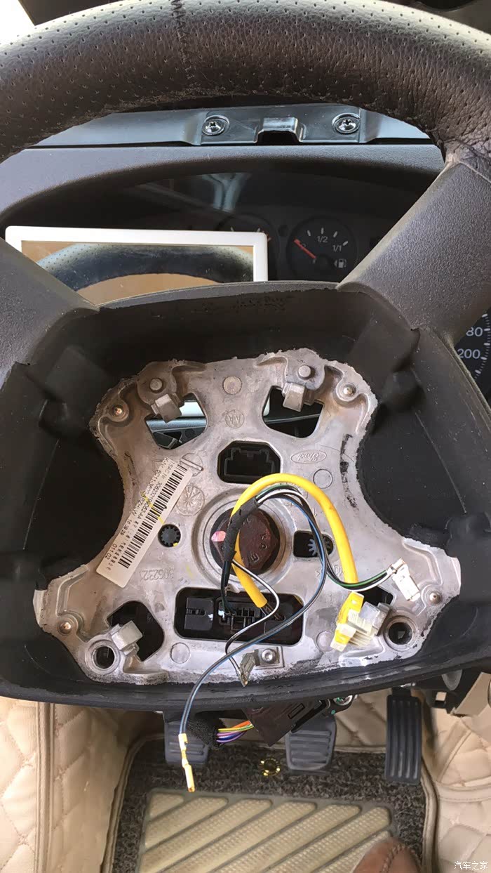

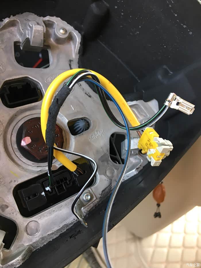

这个是方向盘上的游丝线束

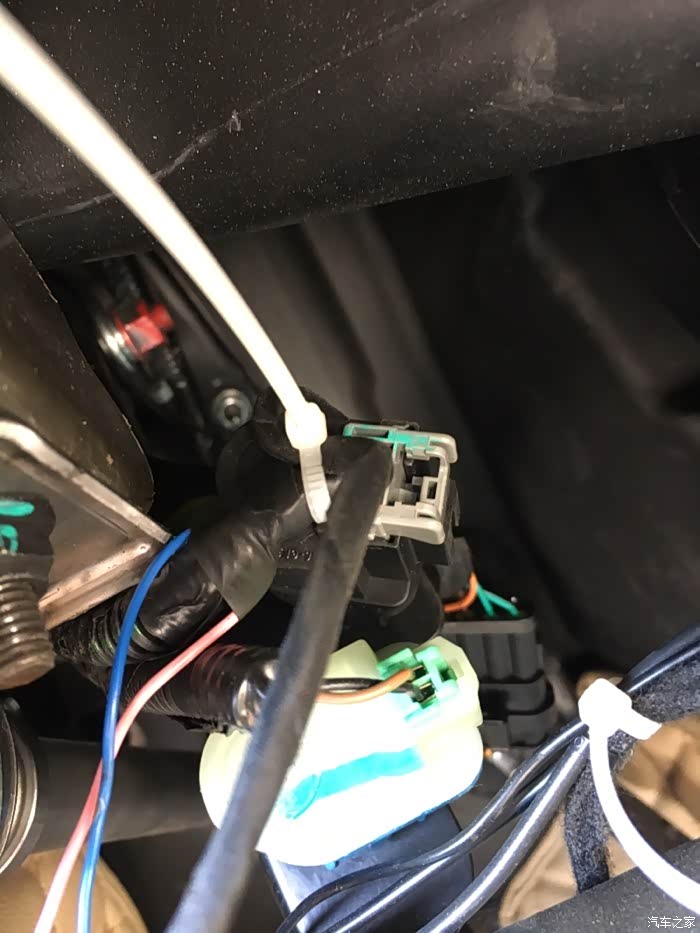

这个是刹车开关,有两根线是接在这里的

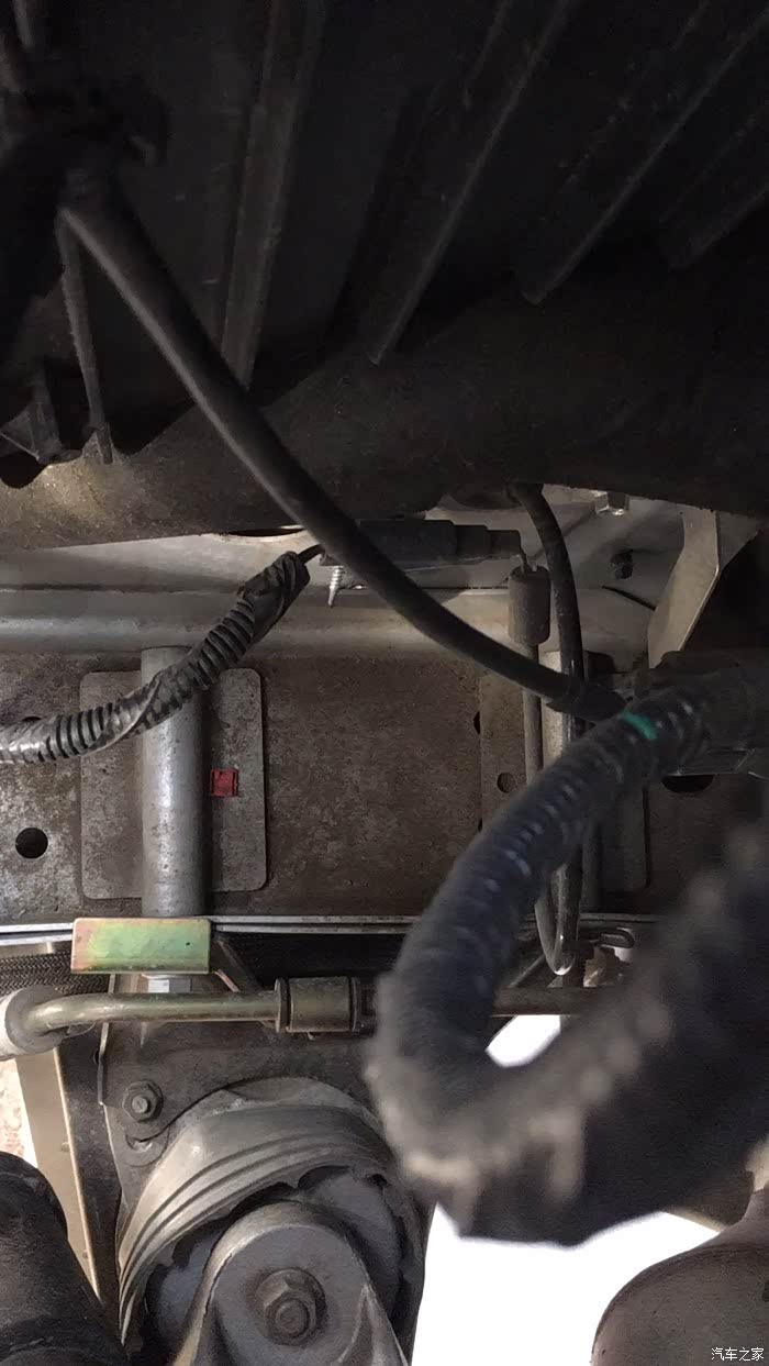

这个是ABS传感器线束,定速巡航的车速线接这里
同上
同上

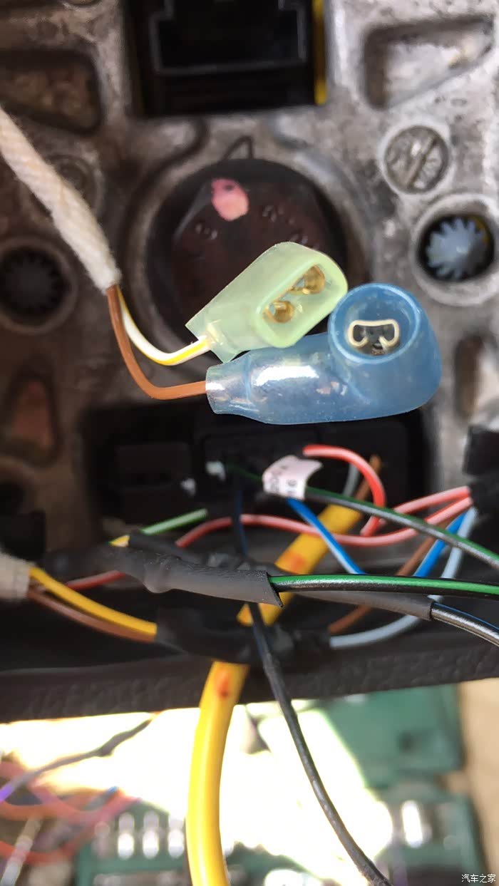

我手里的两根线是喇叭的正负极线
这个灰色的线就是优途的里程表传感器线,安装的时候一定要注意这根线是双芯线,只接里面的那根线,千万不要里外一起接上去了,接错了优途的那个显示器就不显示里程了

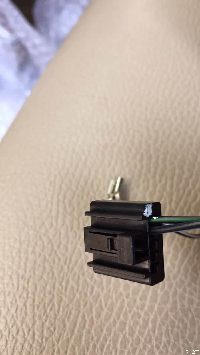

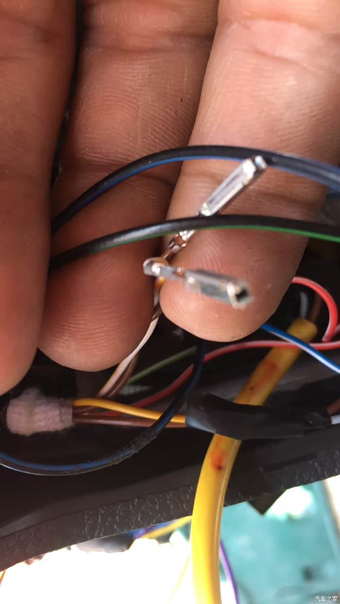

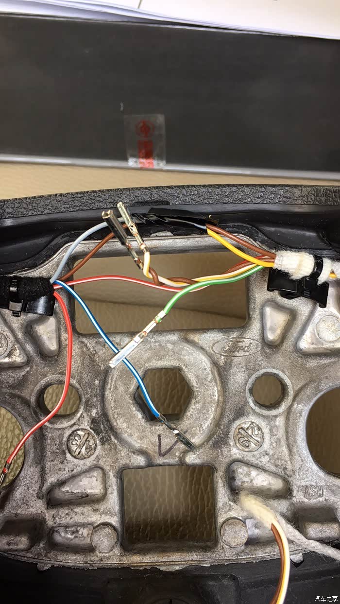

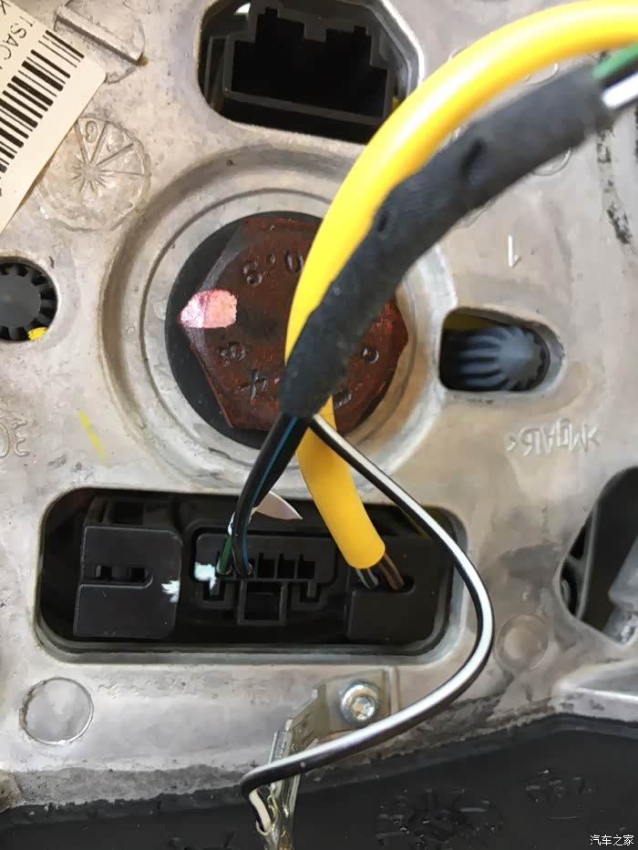

这两个线束就是多功能方向盘要改装的插头,记住不是黄色的那个。有五个插孔的那个才是你要接线的位置,改装的途瑞欧方向盘里面有三根电线插在这五个插孔的三个空位里面,一定要记住你插的三根线是干什么用的
上面的三根线一定要对应这个插头就可以了!

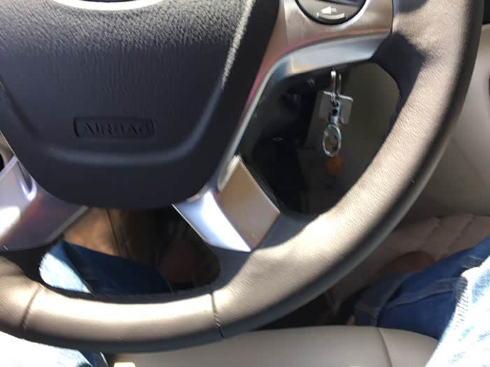

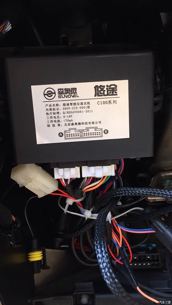

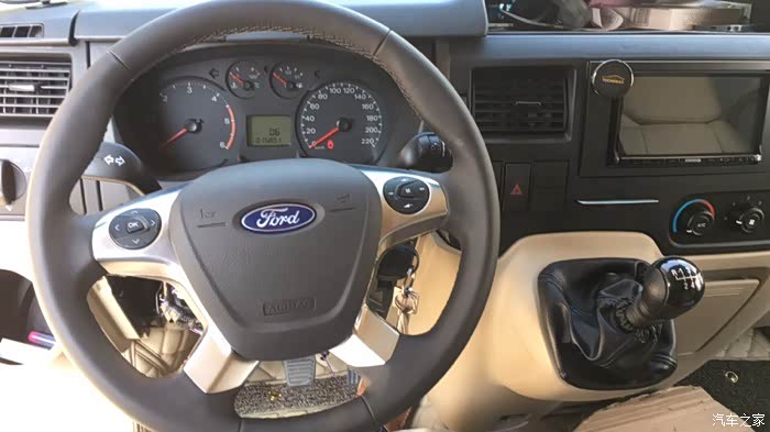

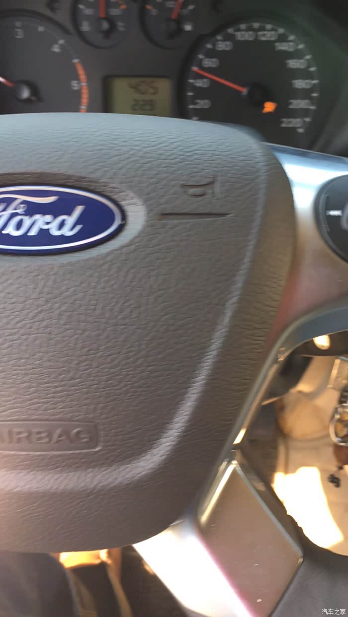

一切事情都做完了之后,剩下的事情就是按照优途定速巡航说明书上的方法让优途巡航模块学习了,学习完了就装上气囊,就算全部完成了,
改装多功能方向盘本人也赶鸭子上架,所以也走了不少弯路,还请兄弟们多提宝贵意见!
