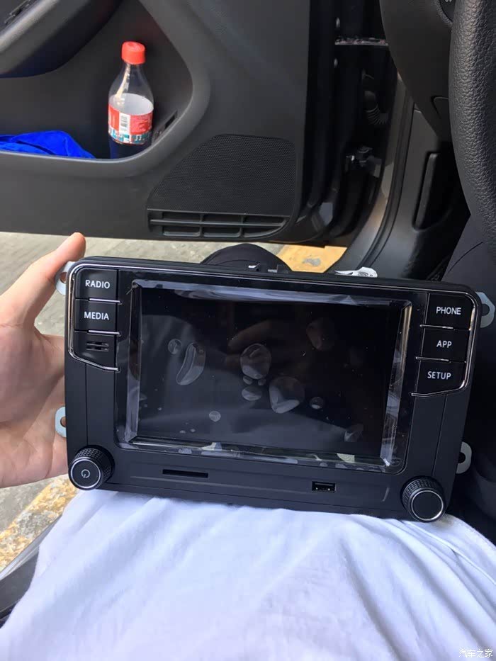

一怒之下马上下单,之后就是等快递了,刚好五一假期,快递略慢。买的是裸机,包转换线和解码器,即插即用,用回旧的后摄像头,不超五百元。
终于收到了,自驾游赶回来马上安装,心急之下忘记拍转换线。
改好了面板,几乎一样,但没了AUX in了,反正我没用过。

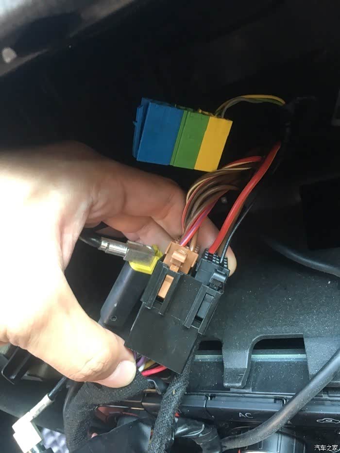

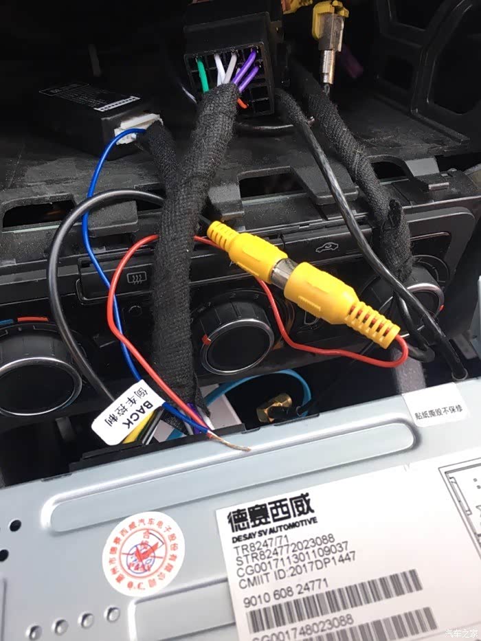

原车的两个小插头
撬开面板,扭松4个螺丝,拔掉所有旧的线速

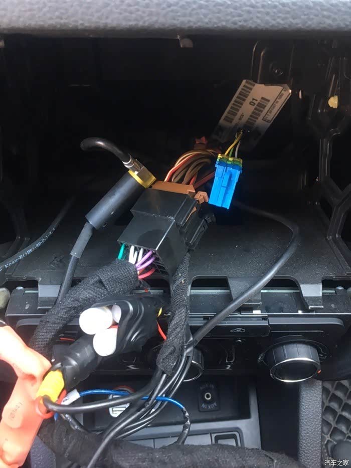

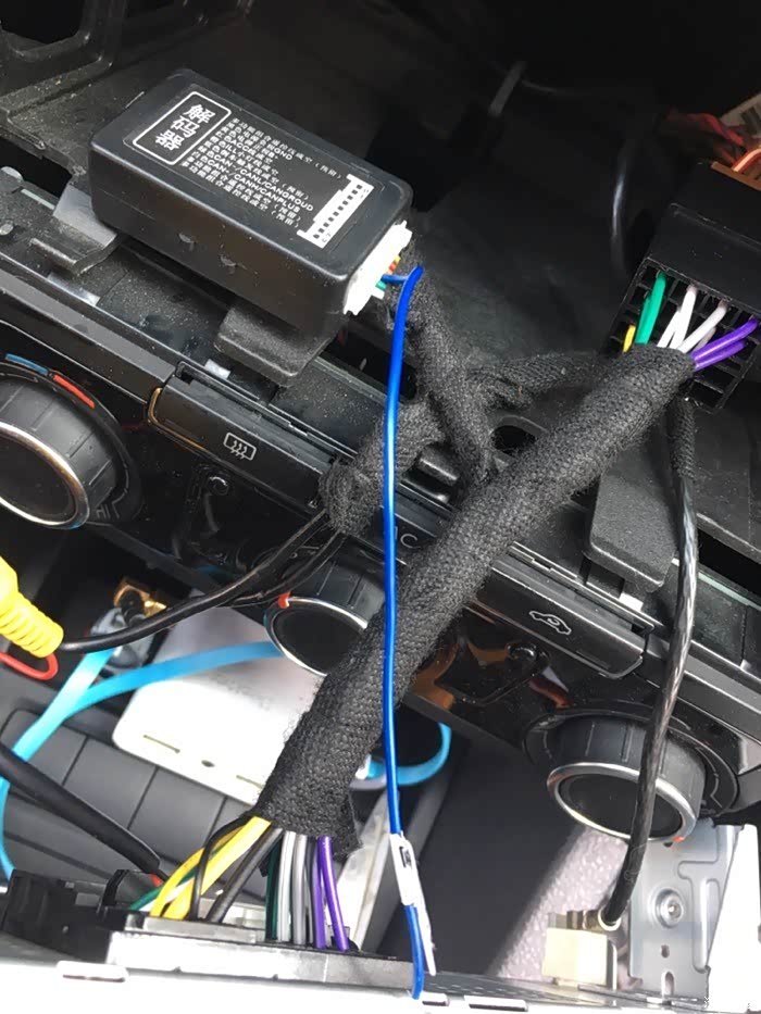

插上新的转换线插两个小插头,转换线和解码器是连在一起的。
接上倒车摄像头插头和倒车触发线,就这么简单,就接好了马上开机试。

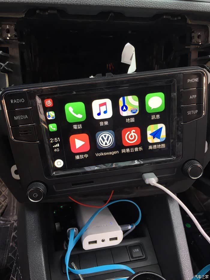

首先试carplay,没问题,也很流畅,蓝牙试了没问题就装车。?,

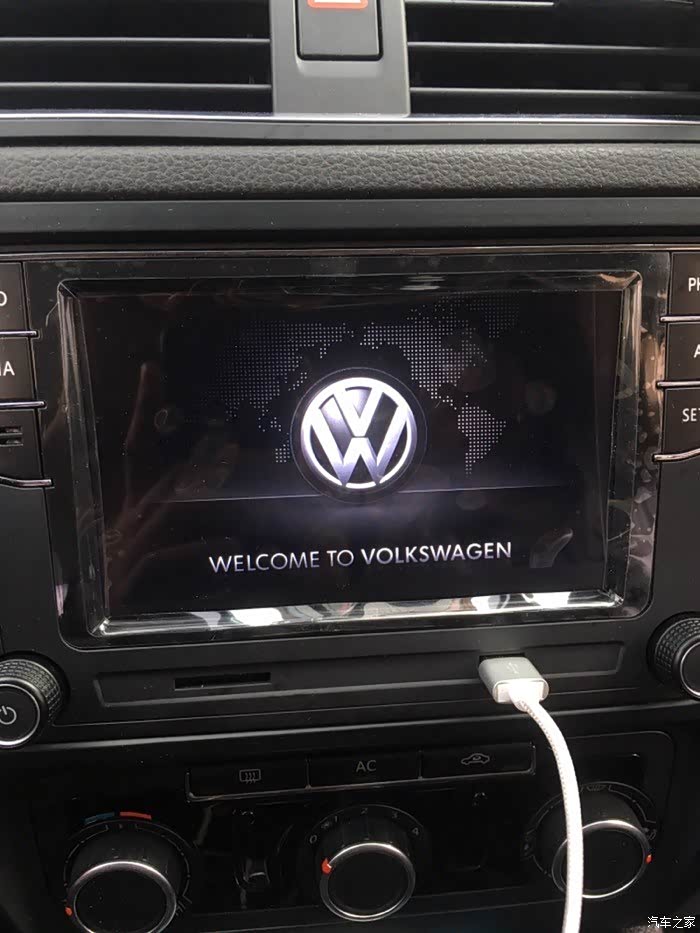

开机

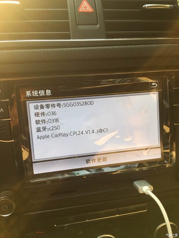

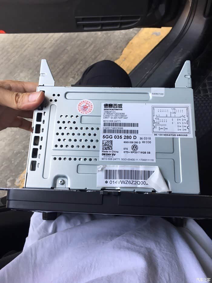

货真价实280D主机

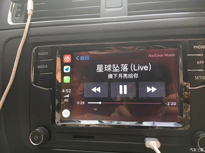

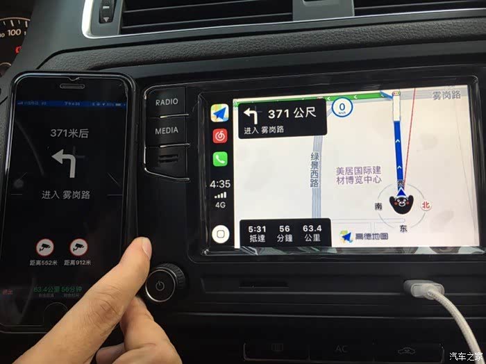

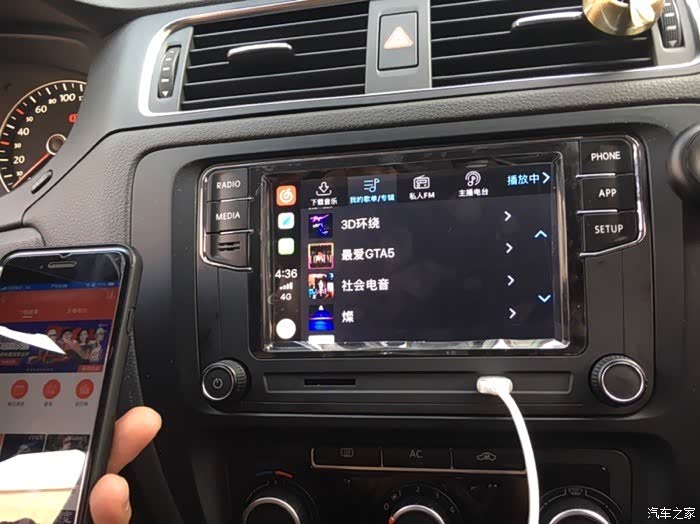

carplay的导航和网易云音乐,可显示歌词。

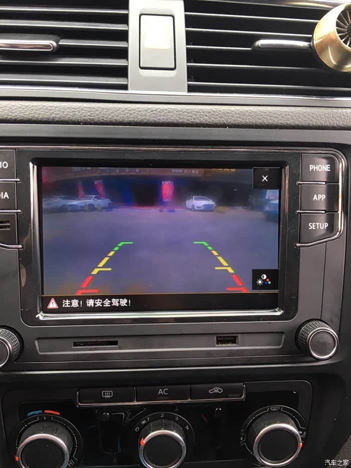

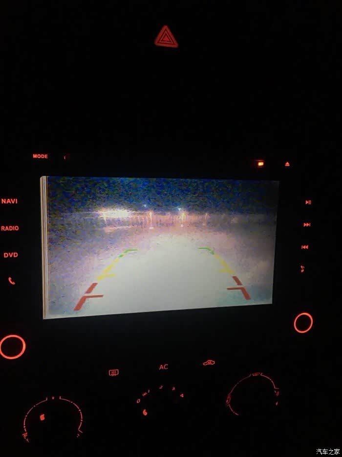

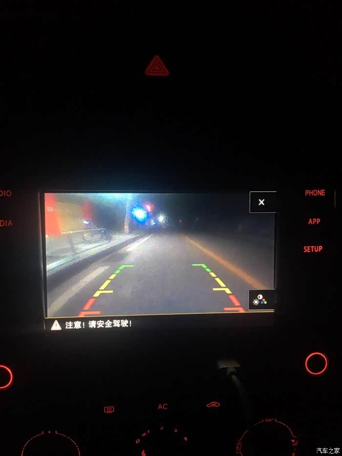

倒车影像比以前清很多了,虽然说不上很清,能辅助一下就行了,红色按键灯,原厂质感。

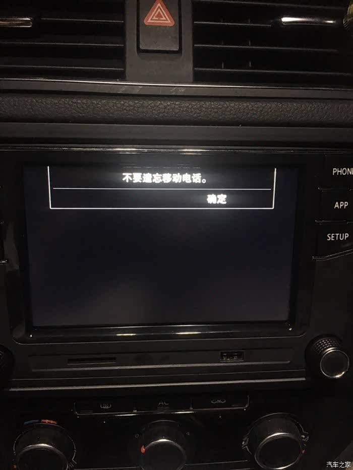

关机温馨提示。
