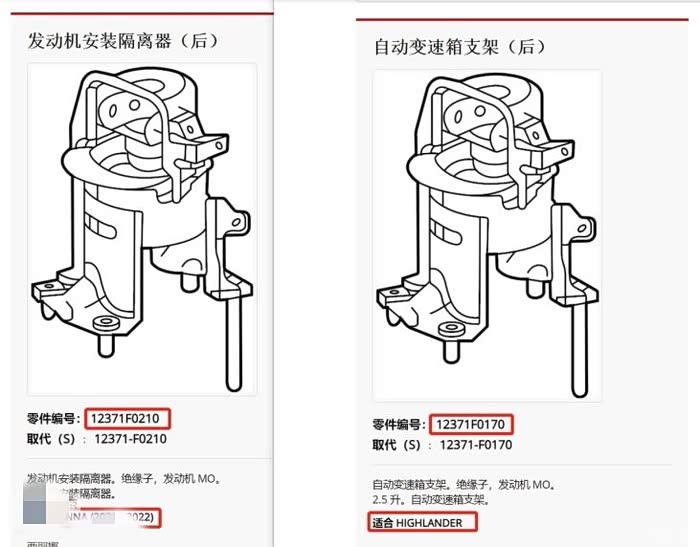

公告里说,如果噪音大先按流程检查,排除其他原因后,换发动机后机脚胶,把12371-F0170换成12371-F0210。
注意是换发动机的后机脚胶,把F0170拆下来,换上F0210。那么换下来的F0170到底是什么呢?最先爆料的帖子里做了详细说明,我直接引用一下图片,大家也可以直接去原贴确认。

大家注意看,右边的F0170是换下来,它居然是变速箱的后机脚胶。它和换上去的F0210外观差不多。
我立马有个大大的问号,虽然很难让人相信,以精益生产著称的丰田,居然把外观差不多的变速箱机脚胶装到了发动机上。可是从公告上看,它就是这么干了
而公告里这个所谓改进的F0210其实就是纠正工厂的装配错误
