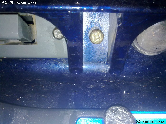

那就是我们 后门门把手位置 原车就有4个螺丝(有条件的可以全部安装4个18MM的灯,要18MM宽的最合适),而且角度也正好是45度斜度对着地板,貌似很好
的安装地方,所以就先卸了一个螺丝,发现洞是小了点 就用螺丝刀 胡乱捣腾了一下 洞正好可以套进
流氓灯的螺丝尾了,这流氓灯本来就带螺丝和螺帽的 正好可以代替原车的固定螺丝 一举二得 都捡现成的了

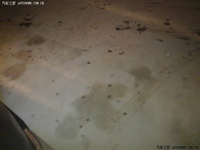

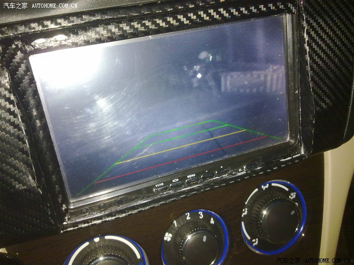

下面看效果图吧:
 先上没有安装这灯的时候的正常效果 大家对比一下 地板的亮度完全改变了

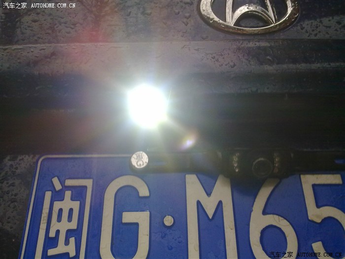

再来一张 今天安装好的效果图!!!!!
大家对比一下

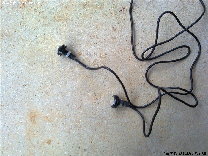

这就是俺要安装的灯(借用老图),带螺丝和螺丝帽,正好代替原车的把手螺丝

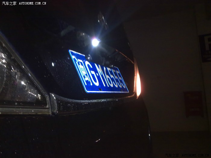

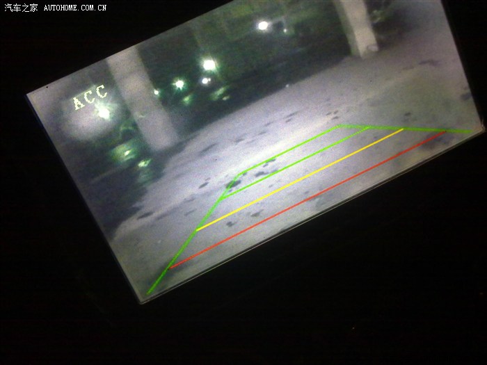

简单的安装好了。。。真的很简单。。。大家看这亮度,够好吧
照亮后面的 亮度。。。
侧面来一张
这就是原车的拉手 固定螺丝 拔了用我们的流氓灯螺丝代替就好。。。哈哈
