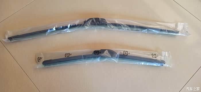

比较简易的雨刷包装

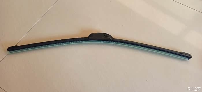

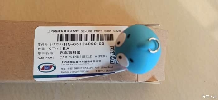

这是一款适用于五菱汽车的无骨雨刷,标示了配件号,便于商家检索的信息。

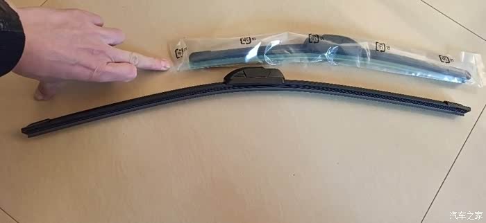

取出雨刷,可以看到是两条长短不一的胶条。

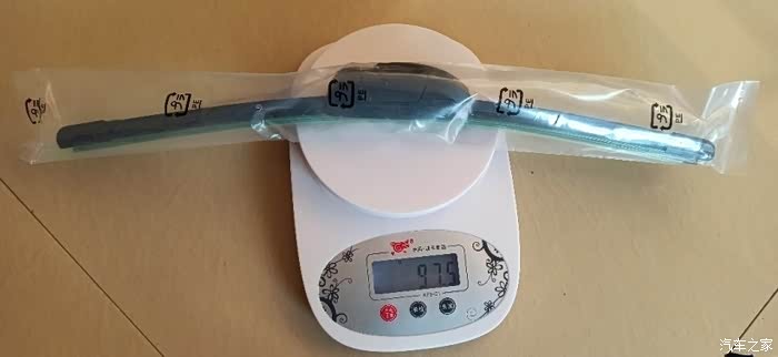

短条重量为97.5克

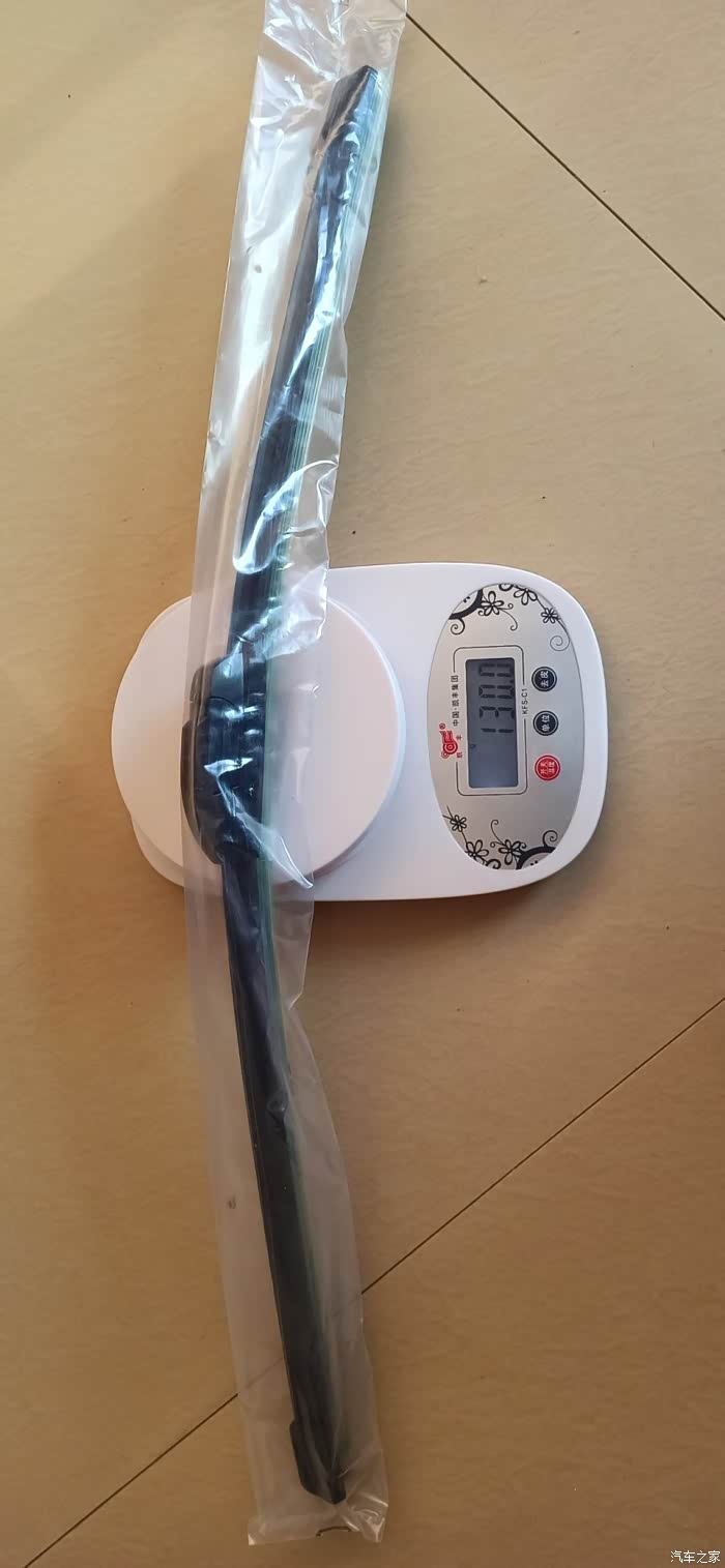

长条为130克

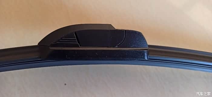

解开塑料包装可以看到里面黑色是主色调,呈弧线状,在前挡玻璃上可以圆周运动工作。

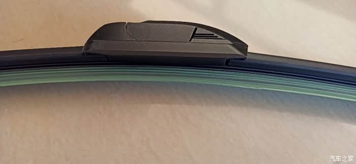

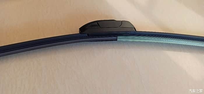

这中间黑色凸出部分就是进行与车上关节连接部分,下方胶条还在绿色保护塑料片封住。

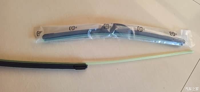

可以拉出这条保护条
拉出的状态
露出的胶条

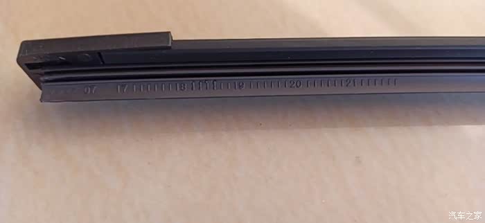

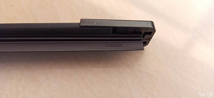

在右侧端可以看到胶条的长度标示为600mm ,却60厘米长。
另一条短条还要短20厘米左右长度

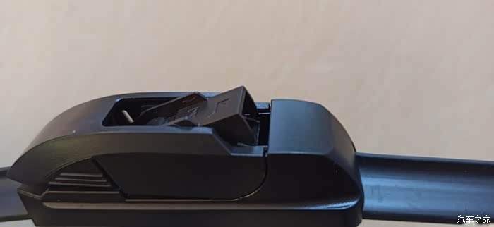

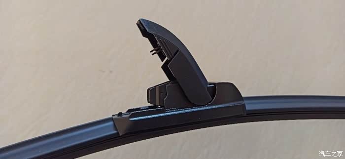

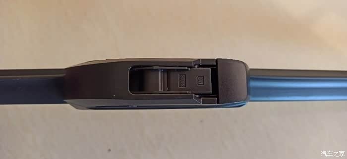

按压中间部分就可以将车上的连接端勾入安装
首先需要按压左侧将连接盖抬起
抬起上盖的状态

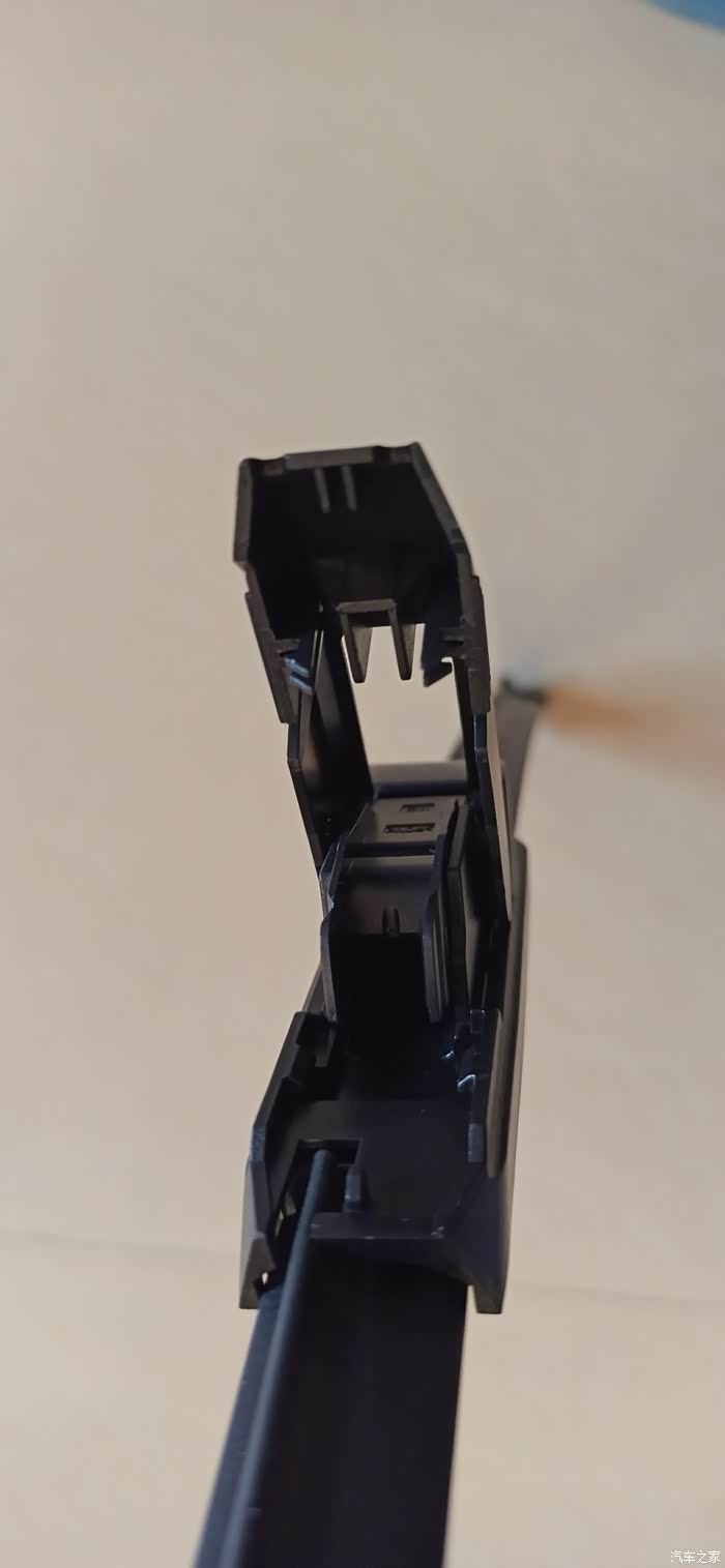

完全闭合前

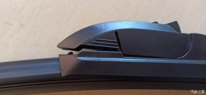

这就是中间部分翘起

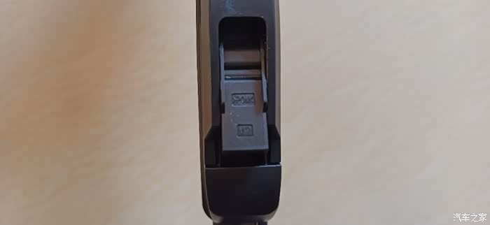

中间的按扣

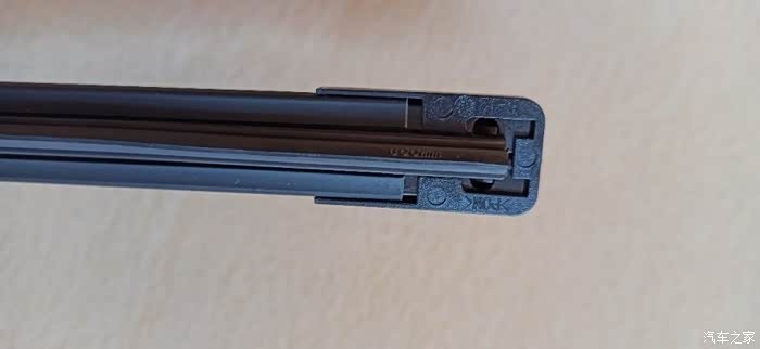

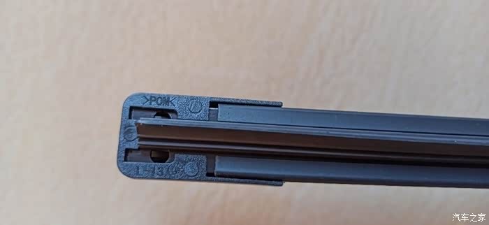

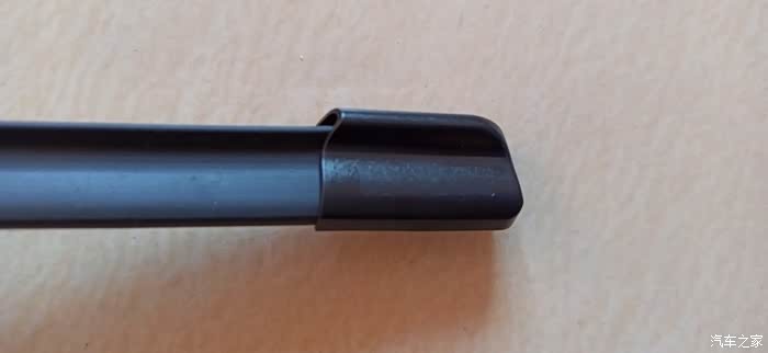

末端还有一个保护套
左侧同样有保护套
保护胶条不脱落

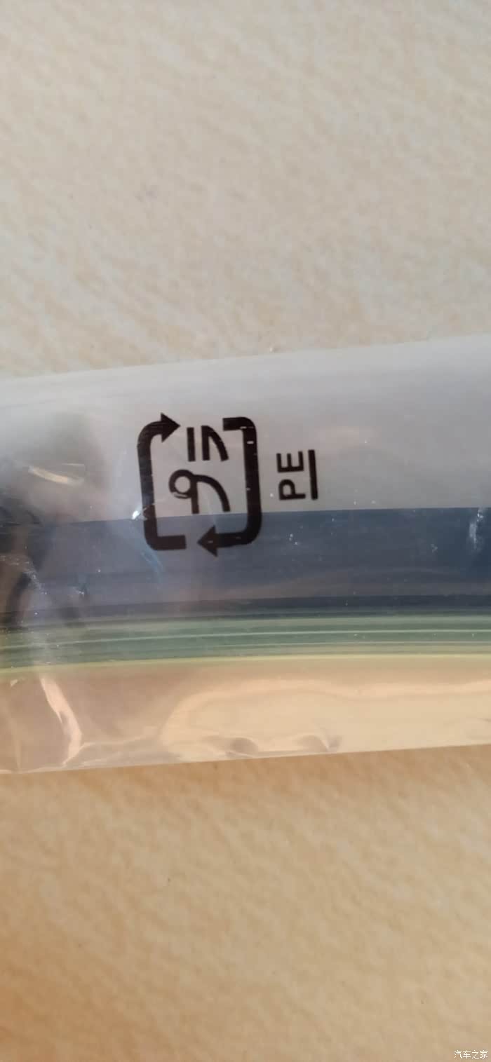

包装塑料袋看起来很正规,还有PE标示,是指塑料的品种不可循环。

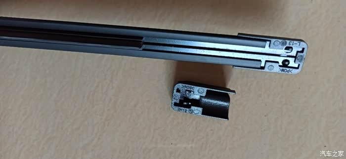

只要找把一字螺丝刀或者前端有点钝的硬物,就可以轻松拆开雨刷,取下胶条,如果要只换胶条,只要了解以下操作,你就能省下几瓶矿泉水解渴的费用了。

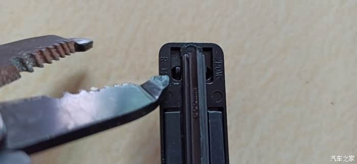

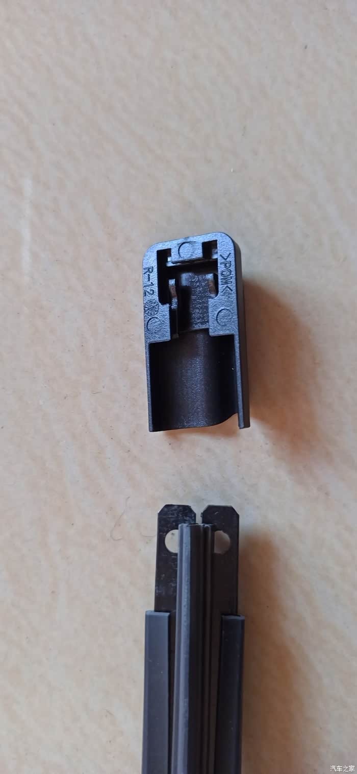

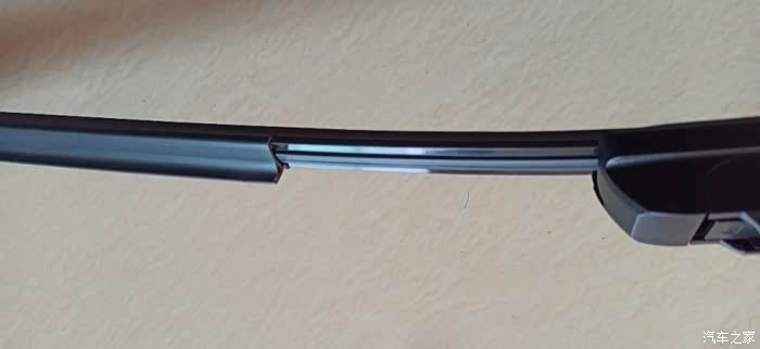

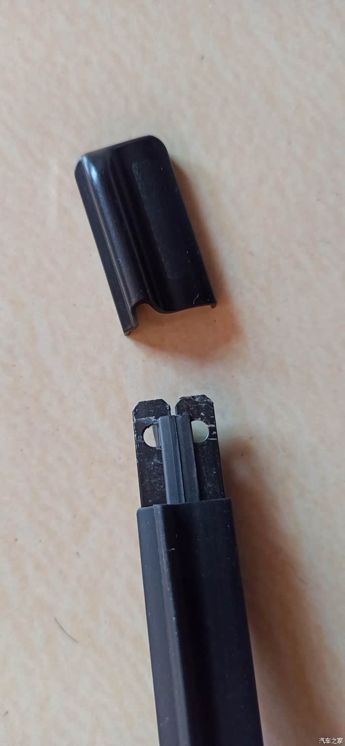

用薄钳头抵住末端卡扣部位,用力一顶,并配合手把保护套向外拉出。

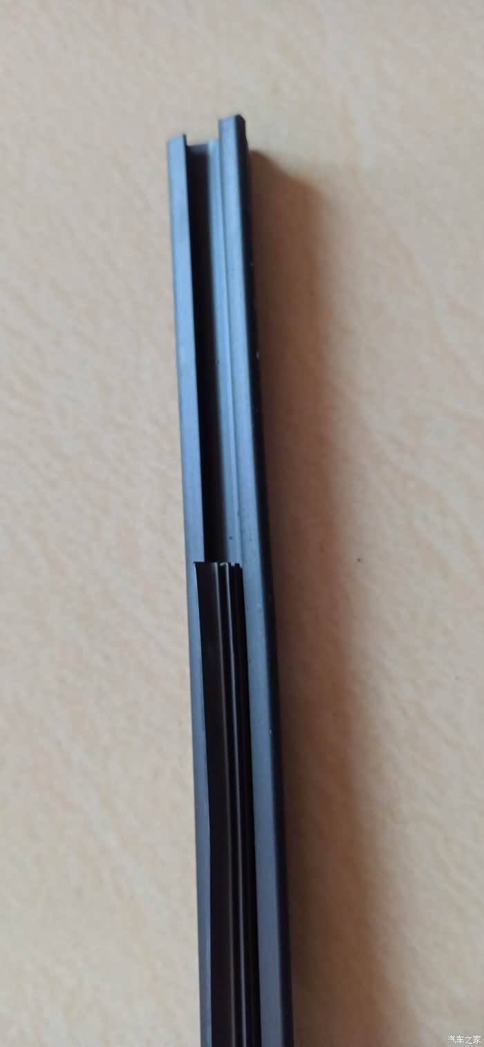

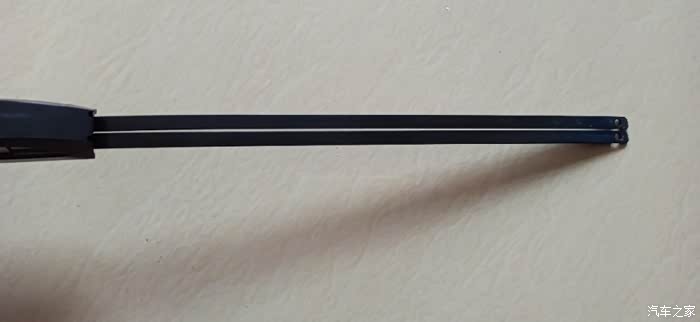

露出里面的两条金属薄片与胶条,另一端也同样操作,就可以开始拆下金属条与胶条了。
另一端也是一样的操作取下保护套

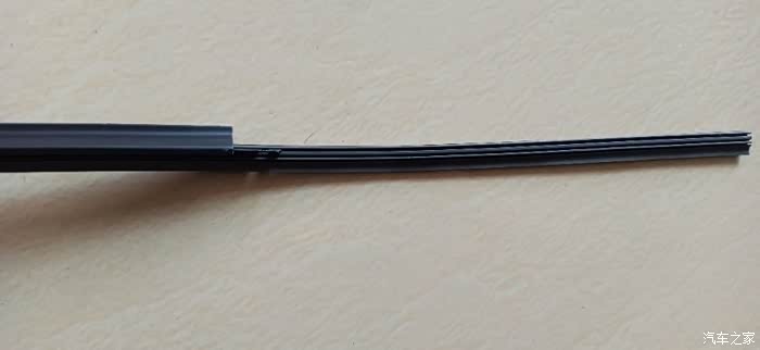

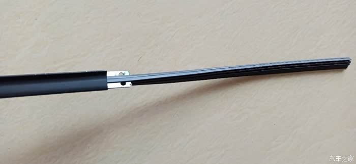

金属条可以慢慢拉出
渐渐拉出的胶条
保护层可以轻松取下,接下来的金属片胶条都容易取下。
胶条逐渐拉出

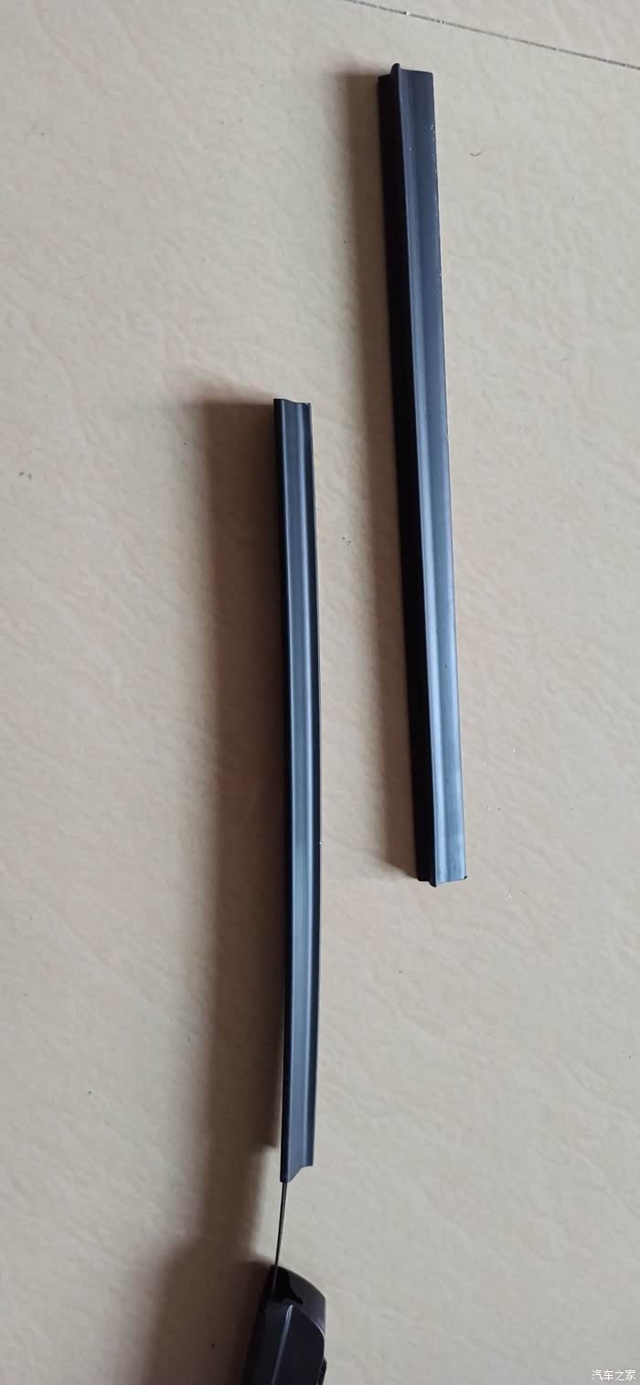

胶条上方还有一个保护层,在拉出胶条前应先取下这个保护层

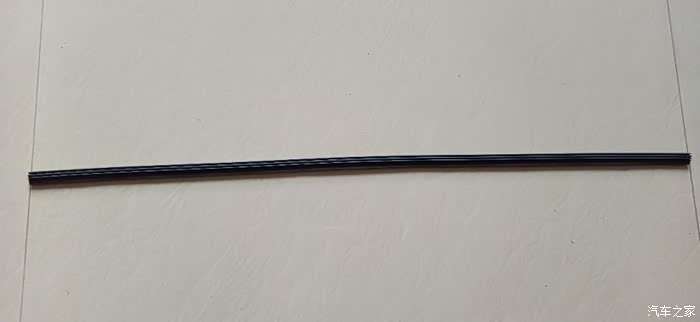

取下胶条后的金属片
胶条完全下来了,显得有些孤单。

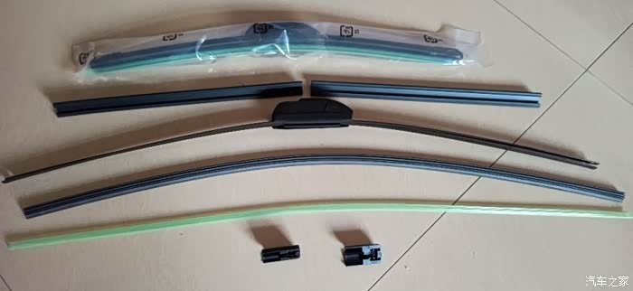

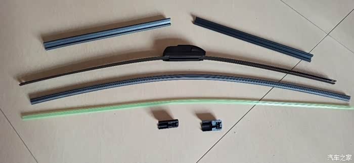

拆解后雨刷与原来的完整雨刷
完全肢解的雨刷,竟然有这么多的小零件。
