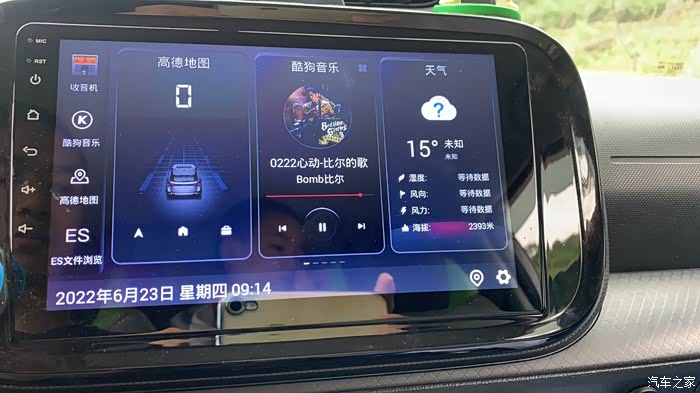

城里海拔1567
城里海拔1500多点,目的地为苍山的半山腰,海拔2300,由最近的路无法上山,路面坑洼太大,而且坡度太陡,只能下,不能上,因为除了动力,还需要避让坑洼防止挂底盘。具体有多陡多难呢,我1.8排量的SUV一档油门到底才能冲上去。

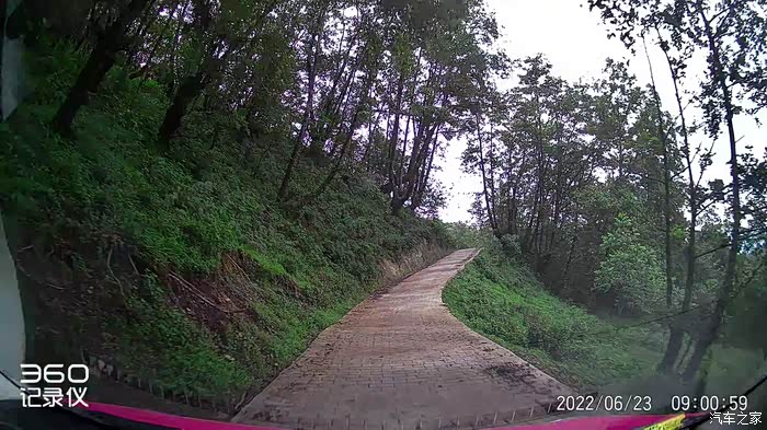

少数名族古村落,所以有款项,道路硬化至山顶
到达山顶最高处的硬化道路

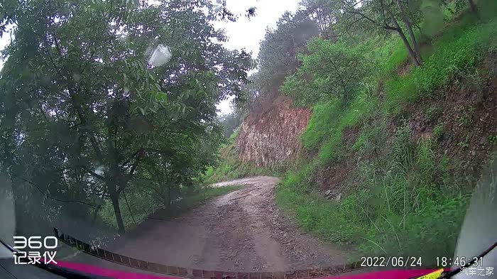

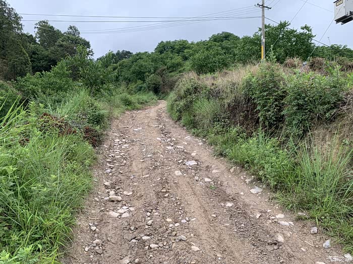

至此好走的路已经没了,开始上场土路

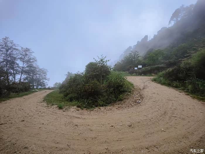

这是真正的连续转弯
至此结束。

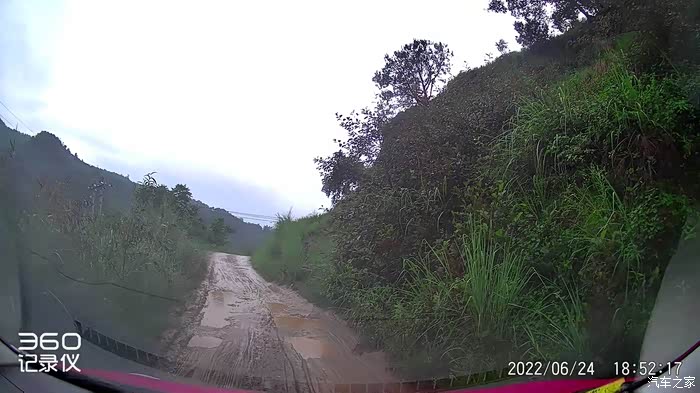

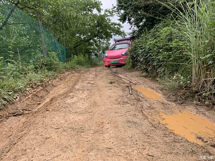

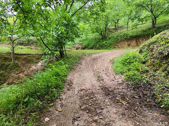

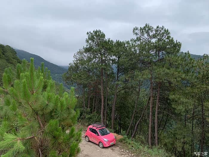

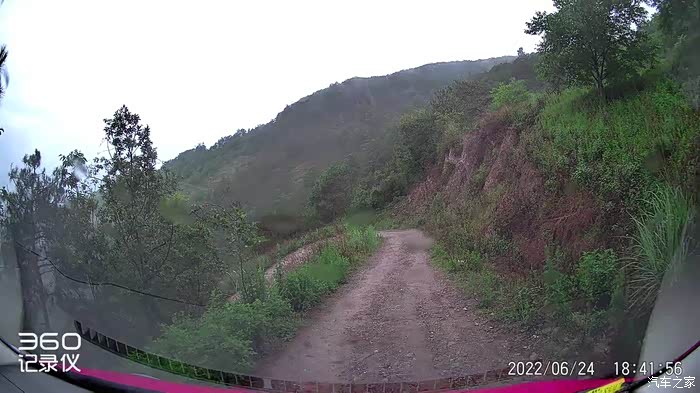

不,才刚刚开始,深坑,泥泞,爬坡,下坡。
一个大长坡,上面担底盘了,上不去,退回改道

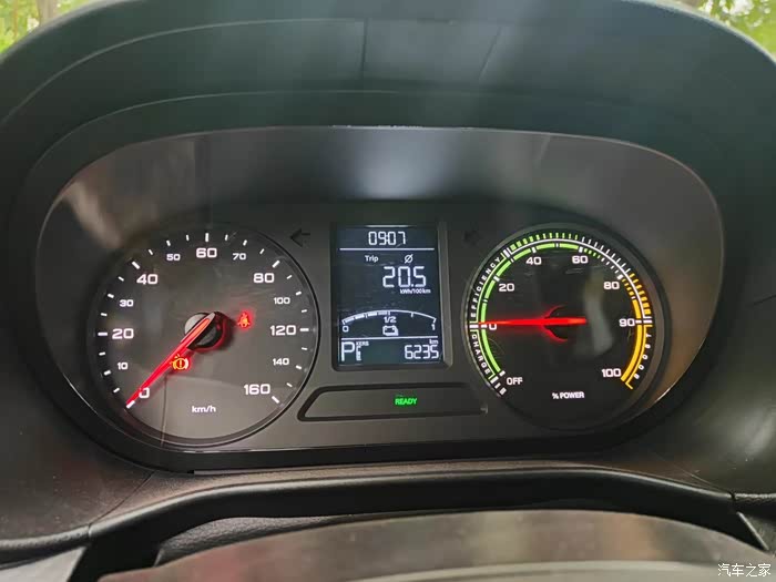

到达后的电耗高达20.5,也就是上面提到的26公里消耗70续航,一个小下坡回收了一公里。

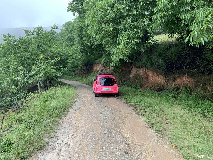

地处苍山,风景好,空气好,山好水好,就是交通不好,网络不好。
在家一天后下山,天气不好,小雨,路面湿滑,但不影响我,毕竟十几年的驾龄。

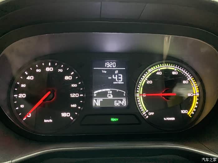

缓坡时候测试最大能耗到-4.3
连续四五公里缓坡,能做到最大-4.3,这时候差不多跑一公里就可以回收一公里,这时候就有技巧了,只要车能走,不管速度快还是慢,也不一定必须下坡,平路也一样,电门保持0或者以下。

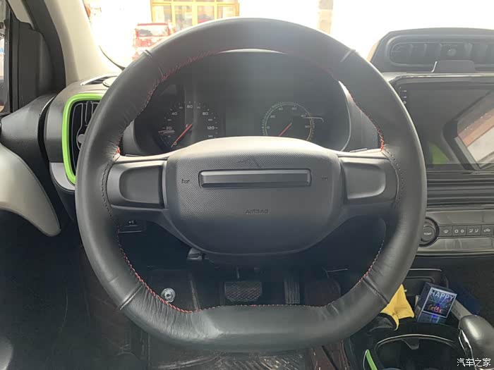

最后说说装饰,跟大家的相差不大,方向盘不折腾了,自己缝了个套,舒服的太多

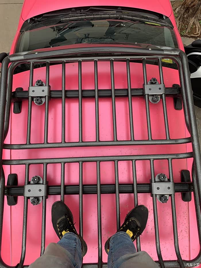

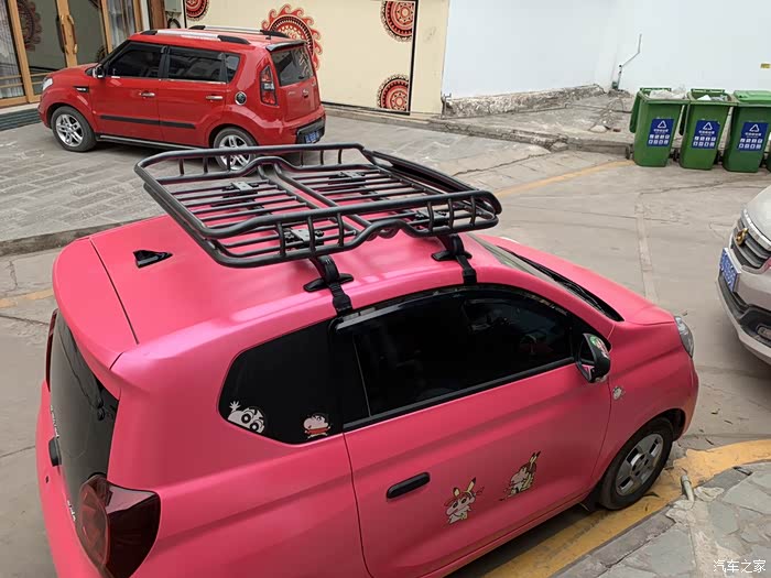

拉的东西多,还要坐小孩,后面就没什么储物能力,加装行李架,铝合金好看,但是没搜到合适的,猛钢材质的,结实,能抬得动的都丢上面,拉十件矿泉水一点问题没有,风燥没感觉。
需要捆绑东西都是直接跳上去绑的

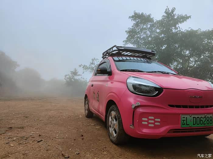

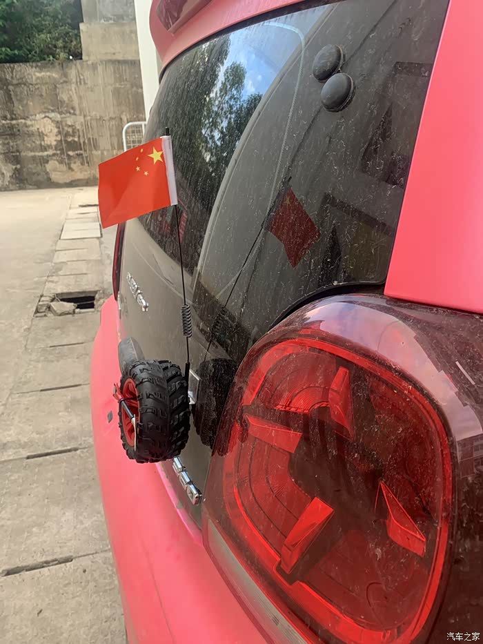

还加了后挂备胎和工兵铲
澳滋姆H4小透镜大灯,好多车友都装过,不用花大价钱,提升效果够用,两百多大洋值得。后视镜、阅读灯也是必装,工程师也是用心良苦,空调出风口往天吹,给其他厂增加了业务。我也加了上下左右可调。都没大改,实用的整上就行。

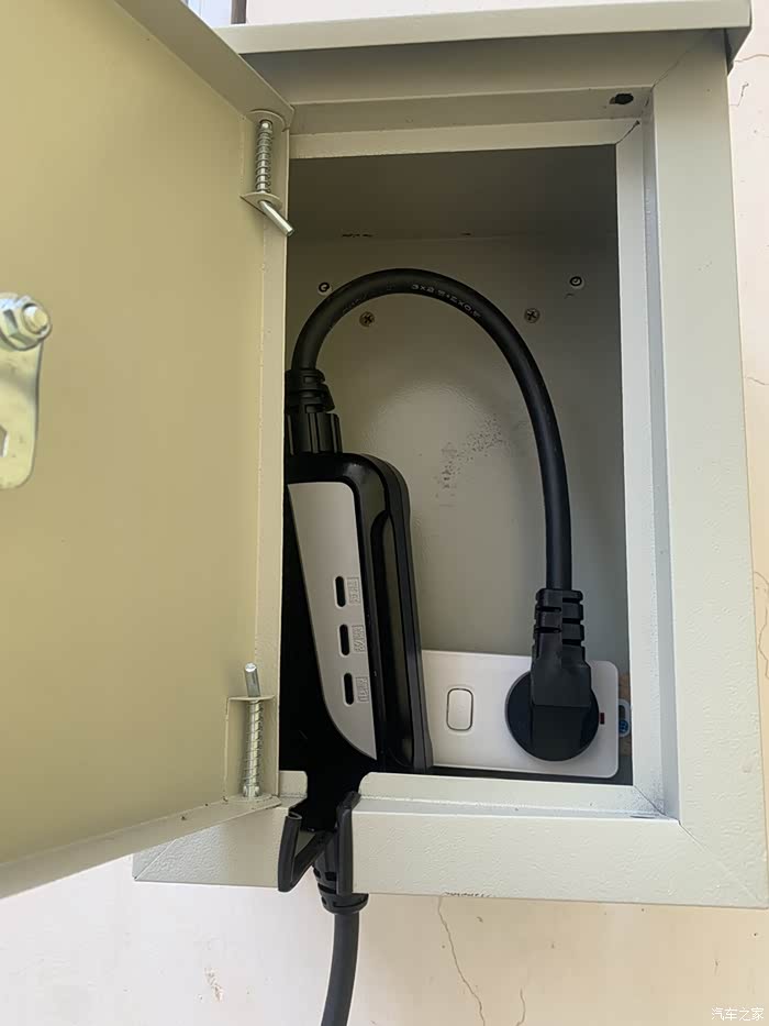

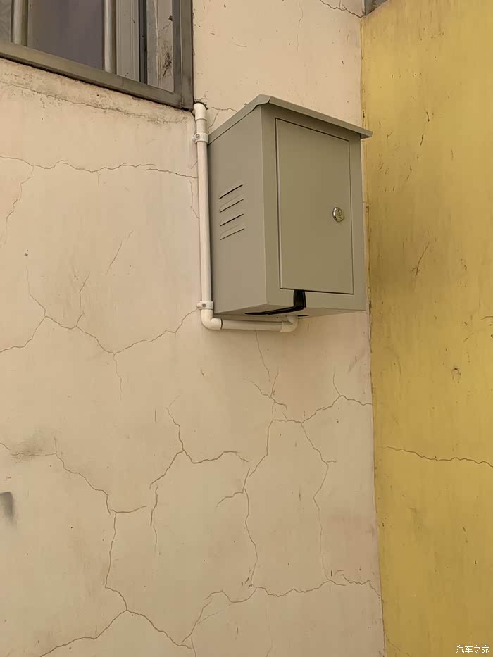

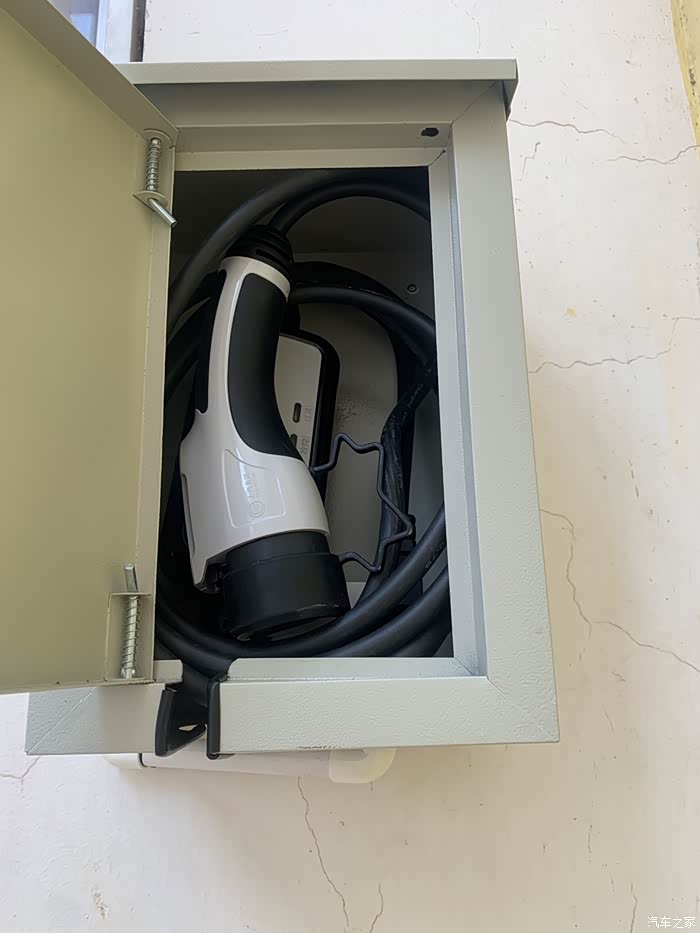

最后是充电问题,什么充电站从没去过,出远门开油车,续航范围内都可以开电车。住一楼,自己接线加个配电盒搞定,总费用二三十块,也算是充电最方便的车之一了,反正一晚上是充得满满的。
充电器直接放配电盒内,不拿出来
