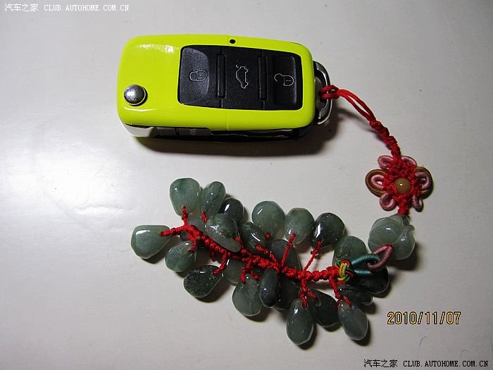

一:比如单单是钥匙

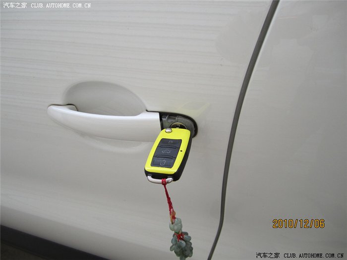

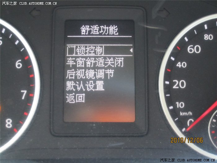

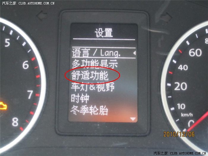

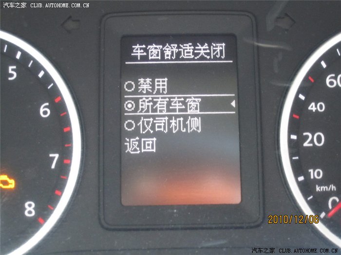

1-1:长按开锁,可以打开四门车窗(包括全景天窗 216楼“快捷2010”补充
1-2:长按锁车,可以关闭四门车窗(包括全景天窗 216楼“快捷2010”补充

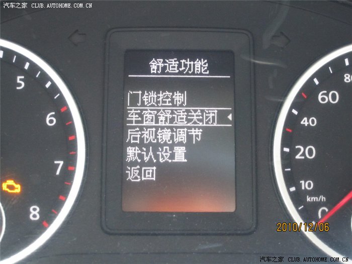

(1-1&1-2功能调出方法如下)

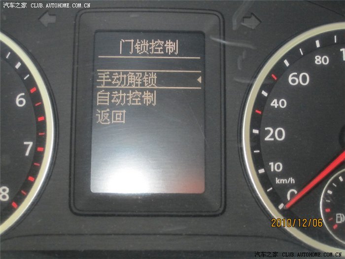

1-3:在锁车状态下长安后备箱开启键可以打开后备箱,在你把后备箱门关回去会自动上锁,毋须再按锁车键
1-4:可以在车门开启的时候遥控锁门,然后关闭车门自动上锁(前提是左前驾驶员车门事先关好)

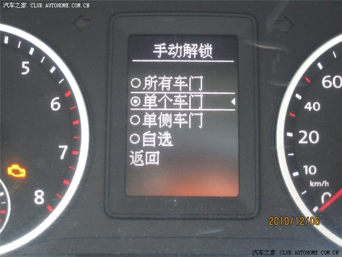

1-6:按一次开锁键,只解锁驾驶室侧车门,1秒钟内按2次开锁键可以解锁全部车门(1-6功能调出方法如下)

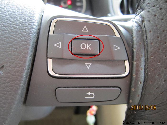

2-1:方向盘上的“OK”键也有隐藏功能!
仪表台中间的信息显示屏中,所有右上角标有“1”“2”的,比如车辆行驶时间、行驶公里数等可以用长按“OK”键的方法马上清零
若是短按则是在“1”和“2”之间切换

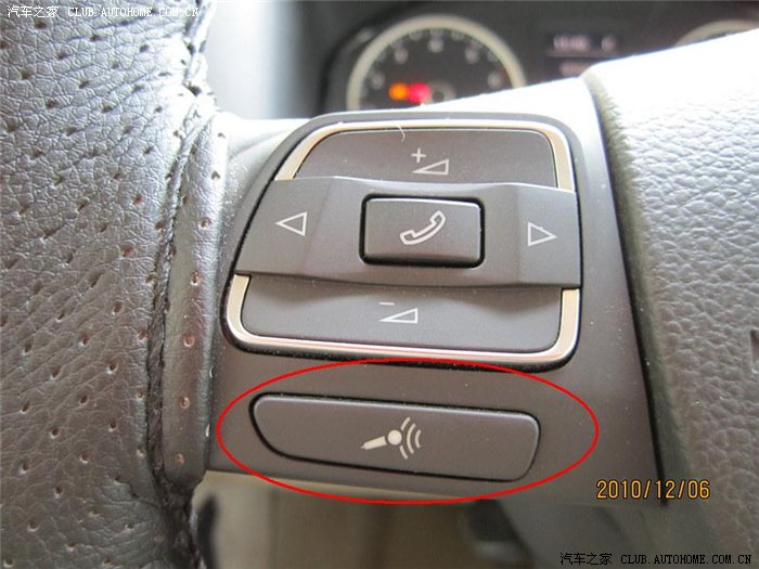

2-2:方向盘上的“静音键”可以开启中控台CD(DVD)机。也就是方向盘左侧下方的那个麦克风的标致按钮)

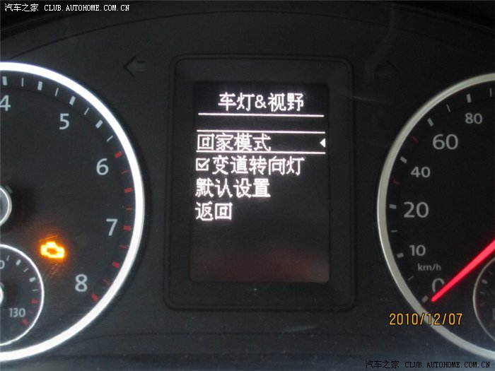

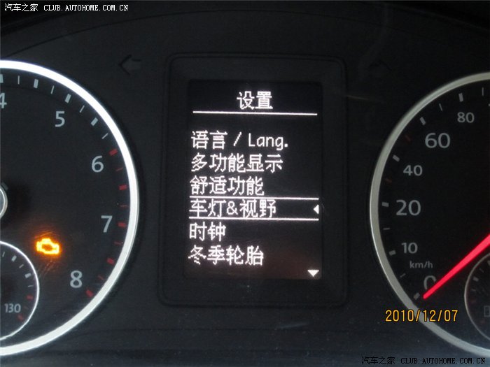

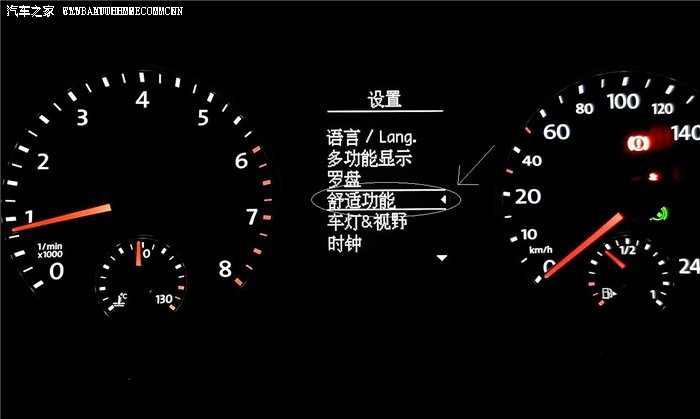

3-1:大灯“伴我回家”功能:

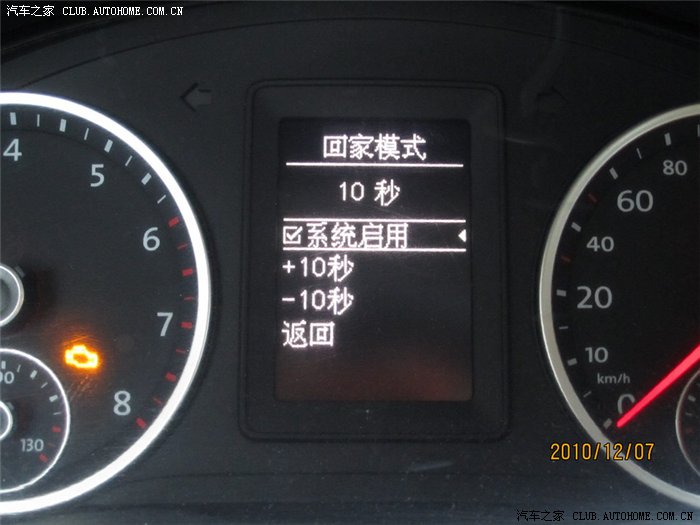

停车熄火后抬一下灯光操控杆(让远光灯闪一下)然后拔钥匙开门。此时大灯和后视镜射地灯会同时亮起10秒(默认值,可调)。就算遥控锁门也不会熄         【204楼车友“绿茶998”提供】
(3-1功能调出方法如下)
3-2转向灯操纵杆触碰一下触点(毋须卡到位),即刻同侧转向灯连续闪灯3次变道转向灯功能)。方便行车途中的并道打转向灯、插队打转向灯等操作。
(3-2功能设置方法如下)
前两步和3-1一样,最后一部只要把“变道转向灯”前的勾打上即可

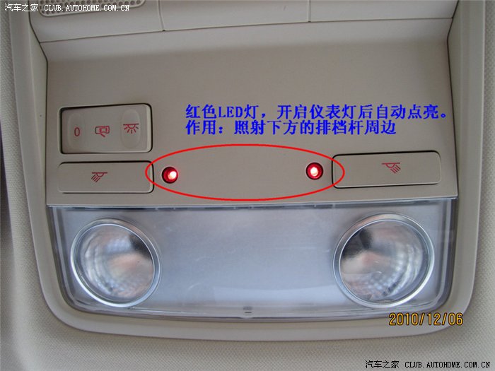

3-3:车顶有2个LED小灯,当灯光控制旋钮打开一档时此小灯即会亮起将挡把位置显现得一览无余。

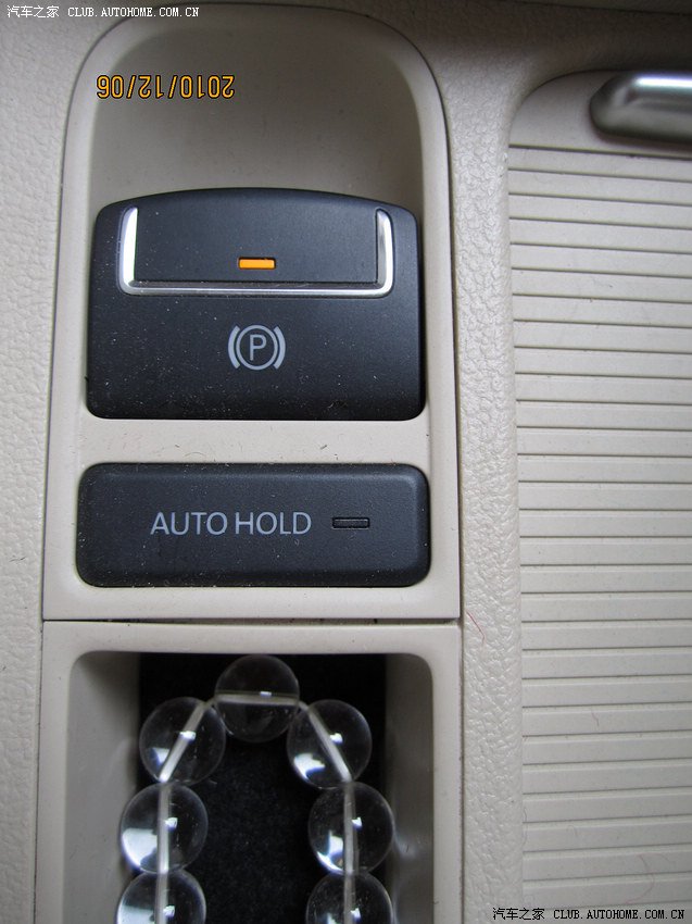

6-1:当你制动失灵,没有刹车时,长时间扣住手刹钮(向上拉),在叮的一声报警后手刹会对后轮实施制动,有效减速。

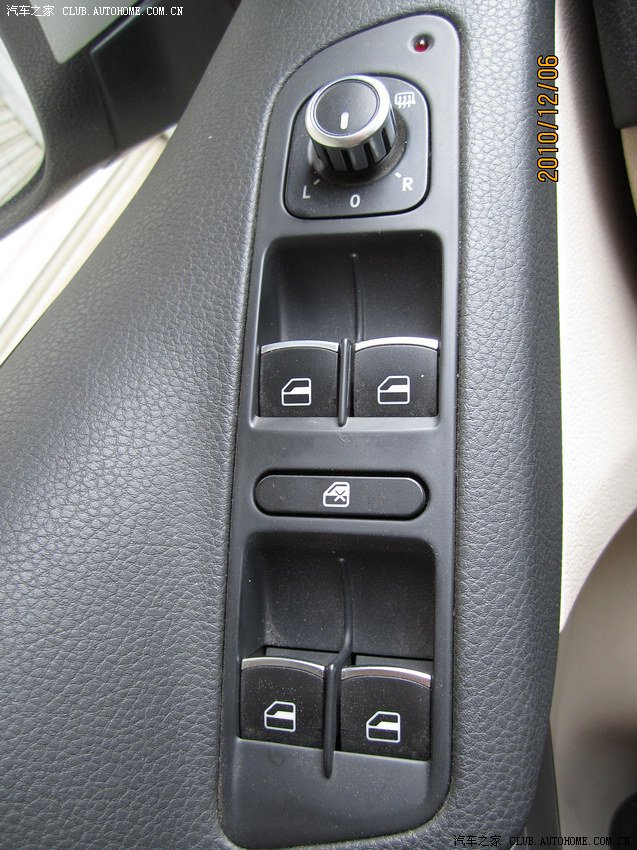

7-1:关于车窗升降键:有个“半按”功能,也就是像照相机的快门键一样(半按是对焦、全按是拍照),车窗升降键半按(轻轻压,用手指尖感觉)可以随时停止,全按(压到底)则是自动全扇打开。车窗关闭一样,半拉可以随时停止,全拉则整扇车窗自动关闭。

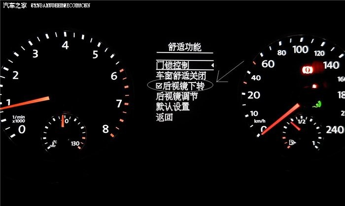

7-3:倒车时后视镜下翻功能(此功能仅有旗舰版车型拥有)把后视镜调节钮调到R的位置,挂倒档,自动就下翻了。而且 上车时 打开点火开关,调到R 挂倒档后 随便你怎么调节右边倒车镜,系统就自动记忆下来了,下次就是同样位置了。
【7-3后视镜下翻功能特别鸣谢《倒车后视镜下翻?(答案在11楼!)》楼主:kongfueagle的调出方法照片提供与及11楼aebee17楼tofm33楼1009410095的回答】
(7-3调出方法如下)

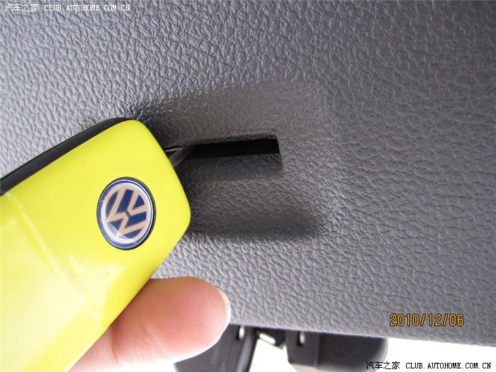

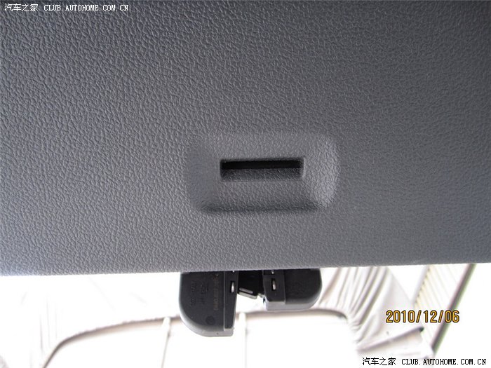

8-1:后备箱内侧有条小缝,你可以用钥匙插入向右一拨,后备箱可以从车内打开了。

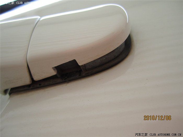

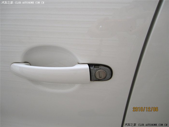

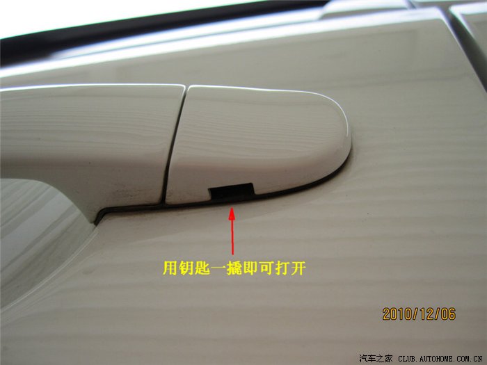

8-2:当遥控钥匙没电时,可以用钥匙把驾驶室外拉手的小盖撬开,直接用钥匙打开车门
