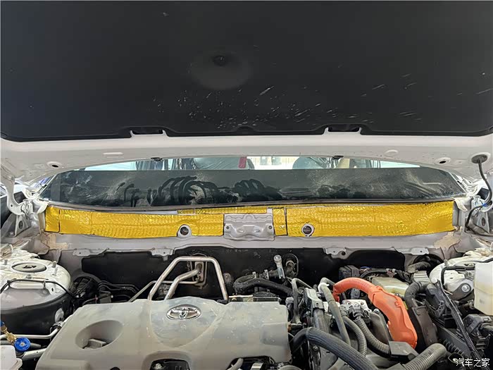

水槽:金鲨JS350

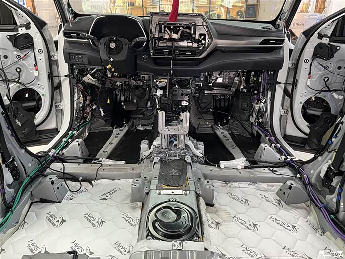

底盘(脚踏位:金鲨JS350+隔音垫+银鲨棉(静静一号)

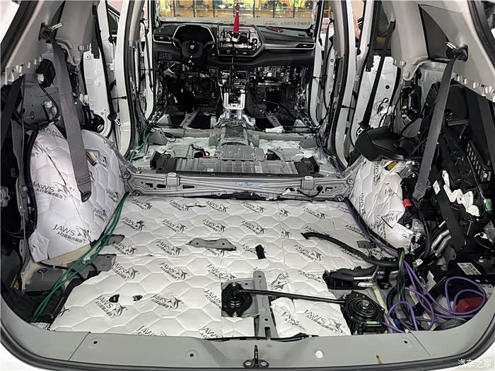

后备箱:金鲨JS350+银鲨棉

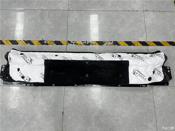

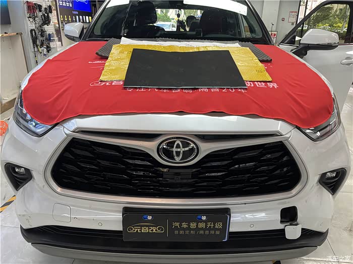

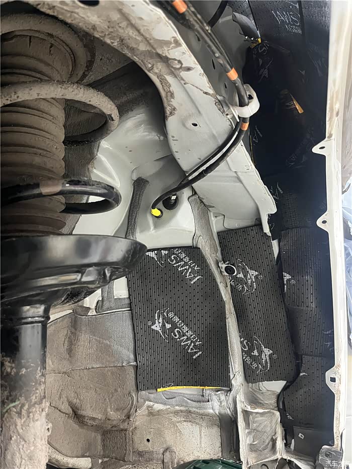

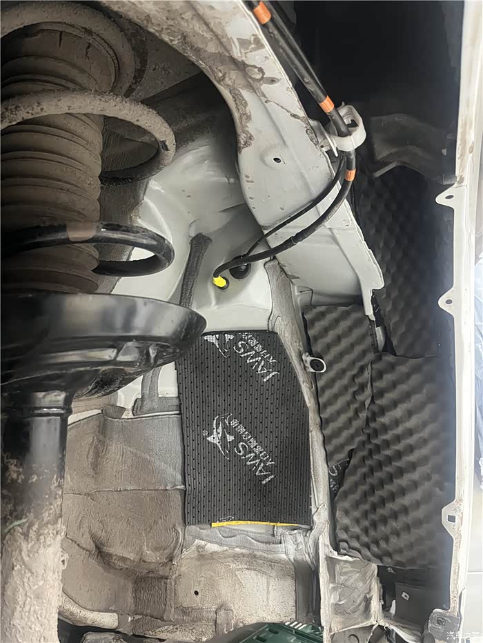

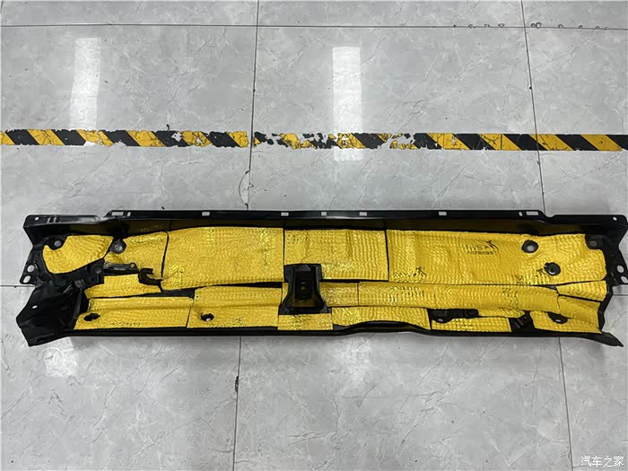

发动机工作会产生机械噪声,除此之外还有引擎盖部位的噪声,这些噪声会通过水槽和防火墙处传入到车厢内部。所以技师在发动机舱侧,使用金鲨JS350对水槽处做了止振处理,在车厢侧,使用金鲨JS350做了止振处理后,又使用隔音垫和高弹棉,对防火墙做了隔音和吸音处理,有效阻止了发动机舱内各类噪声的传入。
使用金鲨JS350对水槽做止振处理

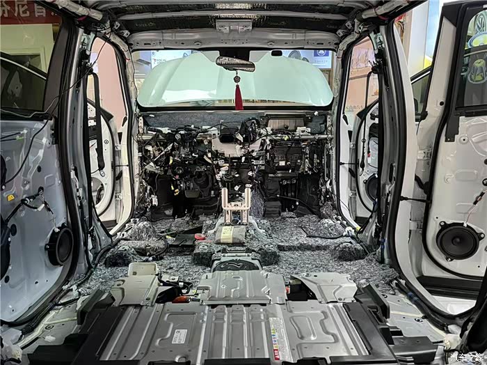

原车使用的隔音材料质量很差
使用金鲨JS350对防火墙做止振处理
使用隔音垫对防火墙做隔音处理
使用高弹棉对防火墙做吸音处理

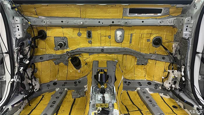

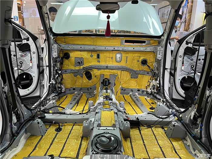

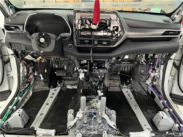

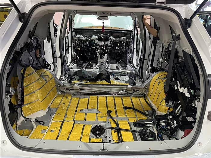

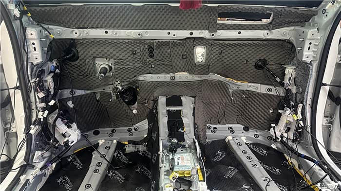

底盘和后备箱是低频共振的主要产生部位,其中以脚踏位处为甚。技师先使用金鲨JS350对底盘、脚踏位和后备箱做桌子处理,减少低频共振的产生;再使用隔音垫对底盘和脚踏位处做隔音处理,减少噪声的传播;最后使用银鲨棉对底盘和后备箱做吸音处理,而脚踏位处则使用静静一号做吸音处理,将残余的噪声进行吸收,让隔音效果更加理想。
使用金鲨JS350对底盘和脚踏位做止振处理
使用隔音垫对底盘和脚踏位做隔音处理
使用静静一号对脚踏位做吸音处理
使用银鲨棉对底盘做吸音处理

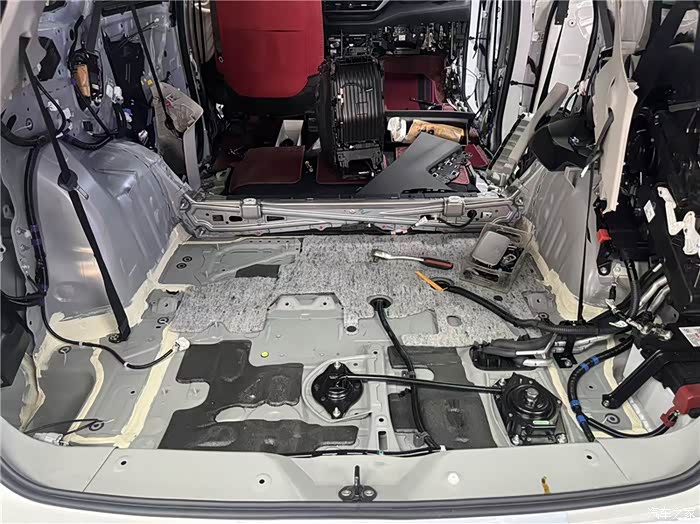

原车后备箱未做有效隔音处理
使用金鲨JS350后备箱做止振处理
使用银鲨棉对后备箱做吸音处理

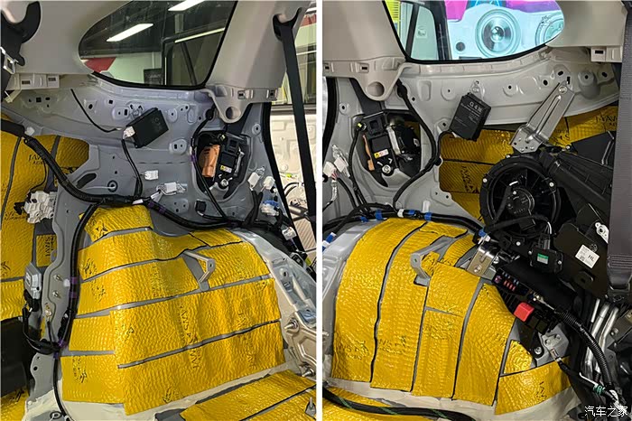

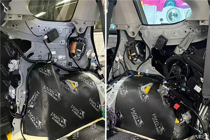

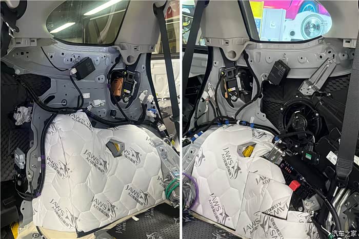

后轮毂处是路噪和胎噪的主要传入路径。所以技师在使用金鲨JS350对后轮毂做了止振处理后,又使用隔音垫和银鲨棉,对该部位做了隔音和吸音处理。从而阻止了后轮处路噪和胎噪的传入。
使用金鲨JS350对后轮毂做止振处理
使用隔音垫对后轮毂做隔音处理
使用银鲨棉对后轮毂做吸音处理

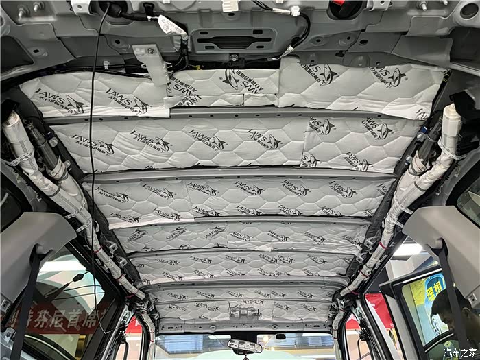

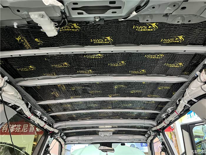

原车顶棚只是一层铁皮结构,汽车行驶时顶棚处不仅会产生振动,在炎热的夏季太阳直射顶棚还会让车厢内异常闷热,所以技师使用黑金减震胶和银鲨棉,对顶棚做了止振和吸音处理,这不仅减少了顶棚处的噪声,还维持了车厢内温度的恒定。
使用黑金减震胶对顶棚做止振处理
使用银鲨棉对顶棚做吸音处理

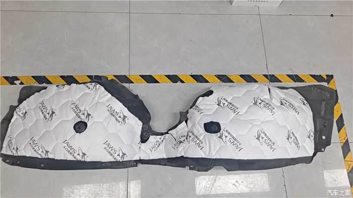

前轮既是转向轮也是驱动轮,和后轮相比较,前轮处的路噪和胎噪会更加明显。技师先使用金鲨JS350对前叶子板处做止振处理,减少钣金振动的产生;再使用隔音垫对前叶子板做隔音处理,增强该部位的密封性;最后使用高弹棉对前叶子板做吸音处理,将前轮处的路噪和胎噪折射吸收。而拆卸下来的前叶子板内衬,技师也使用银鲨棉对其做了吸音处理,多层的施工,将路噪和胎噪阻挡在了车厢之外。
使用金鲨JS350对前叶子板做止振处理
使用隔音垫对前叶子板做隔音处理
使用高弹棉对前叶子板做吸音处理
使用银鲨棉对前叶子板内衬做吸音处理
对衬板做止振处理
对衬板做吸音处理
