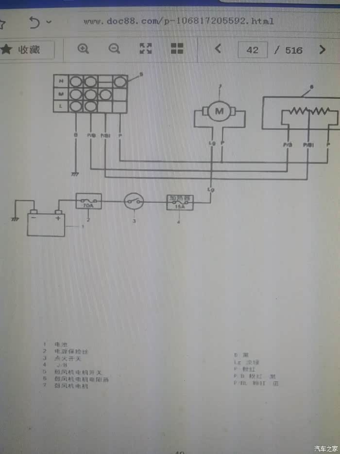

网上找的北斗星暖风电机线路图,原版就不清晰,又被手机翻拍了一下,更模糊了。当时认为是开关控制正极,用万用表量了一下没电,看图才搞懂是控制搭铁的。

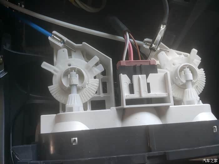

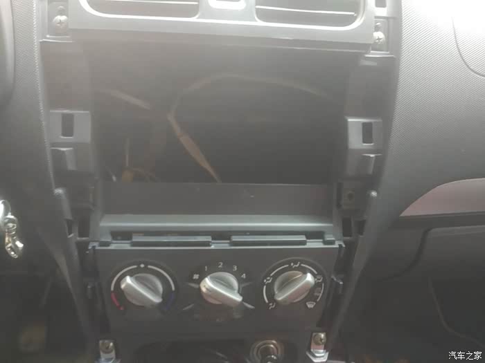

先检查的风机开关,拆风机开关要拆CD机,具体怎么拆略过,好多帖子有教程,拆下螺丝后开关面板移动范围很小,我又把链接机构也拆了。
出风口位置链接机构,其实很简单,一个钢丝套一个卡子,卡子卡钢丝外皮,钢丝顶端的套套在轴上,不明白就趴在方向盘底下侧脸一看就知道了。图左侧的就是暖风电机了。
冷热风转换链接机构,在出风口位置链接机构下面。
拆下链接钢丝,拔出空调风机面板,中间那几根电线就是风机四挡开关,用万用表量都没电,从顶灯引下一根火线,试着连接(当然没连接黑色的,那是搭铁线)结果顶灯保险烧了,后来在网上看了线路图才知道开关是控制搭铁的,引来的电最后又到了黑色线上。线路图标注电机浅绿色线在点火开关on档应该是常有电的,又用万用表量风机线,有电!由此判断风机出故障了,马家搜索有单独暖风电机销售,这下放心啦,啥也别说了,接着拆!

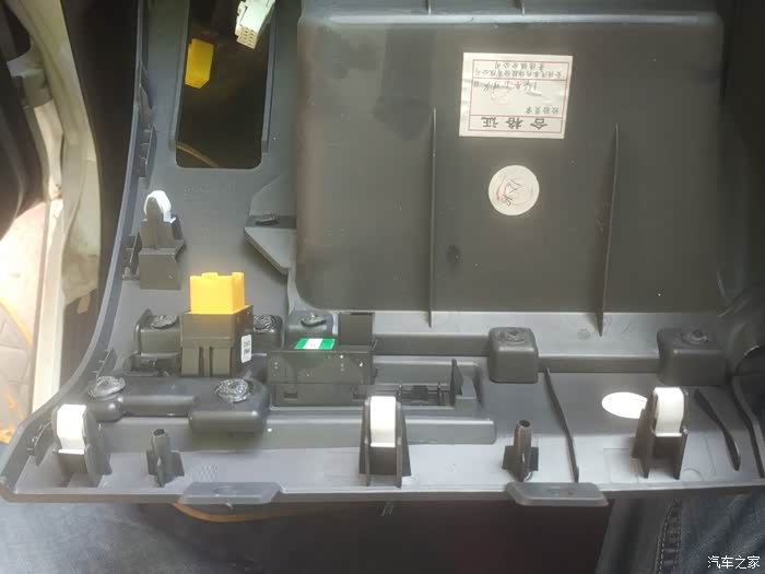

撬下方向盘左侧的装饰板,拆掉螺丝,上面两条下面三条,取下方向盘下面那个储物格。

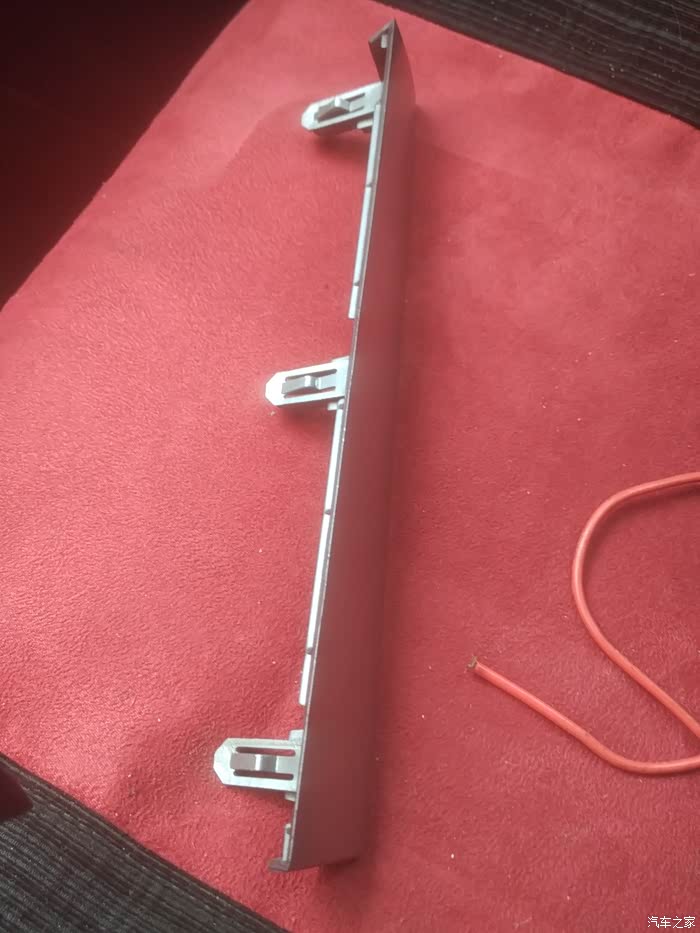

装饰板里面是三个涨卡,从边上缝隙撬下就成。
拔掉雾灯和电动后视镜的插头,储物格就下来了。拆掉储物格工作空间大多了。

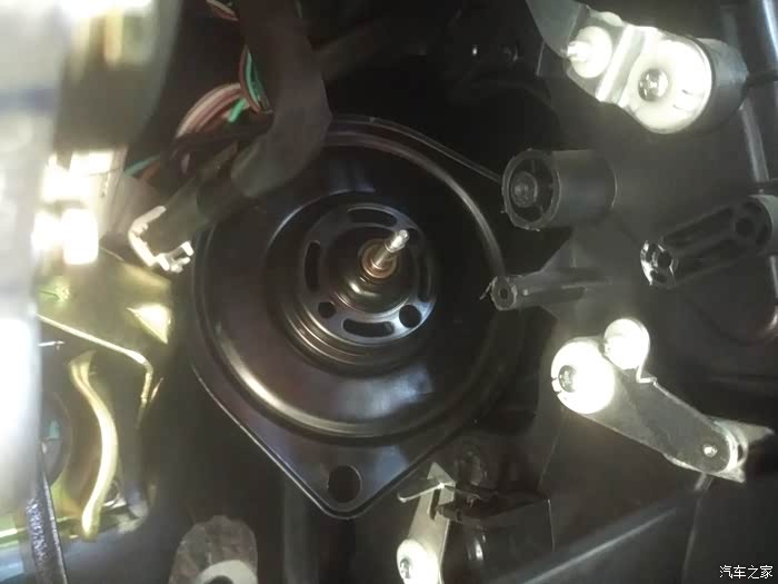

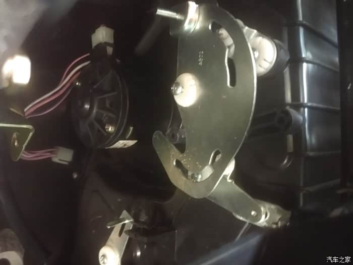

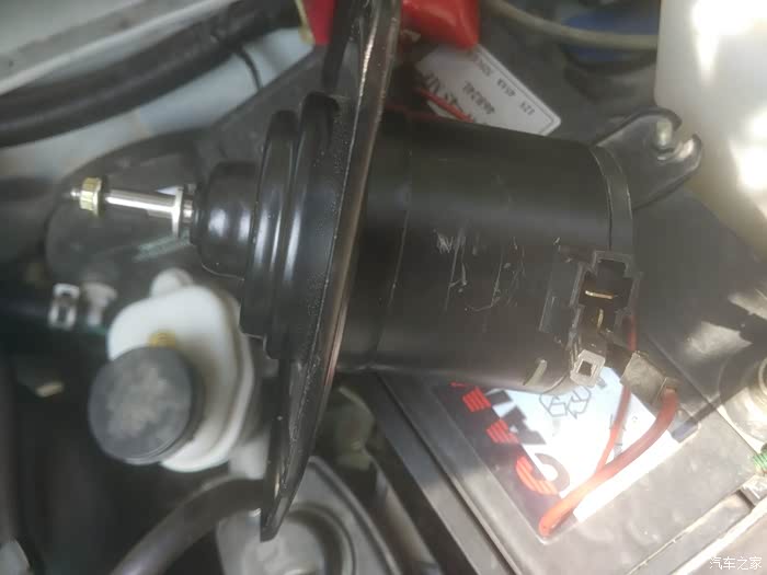

爬方向盘下面能看到暖风电机,一个人干活没来得及拍照,因为姿势太难了,跪着也不舒服躺着也不舒服趴着也不舒服......用这张图说明一下吧。黄色的圈圈是固定电机三条螺丝的位置,用十字改锥拆装,红色圈圈是固定出风口位置连接机构的导轨,我怕不好拿出风机把这条螺丝也拆了,把导轨片拿下来空间还大些,绿色圈圈是电机插头,里面两根线,一个绿色常有电一个粉色至暖风开关,插头旁边的那几根线是通往调速电阻的,电阻坏了123档都没风,只有4档有风。紫色的圈圈是制动灯开关的支架,当时我怕电机不好拿出来,把支架掰的向车门侧倾斜了,过后又扳了回来,也许不用扳歪就能拿出来,支架很薄的铁片,可以无损恢复,这个制动灯开关支架和刹车真空助力的后支架是一体的,当时拆不下来我都想要把真空助力拆了,后来拆了风机叶片才没拆那么多零件。

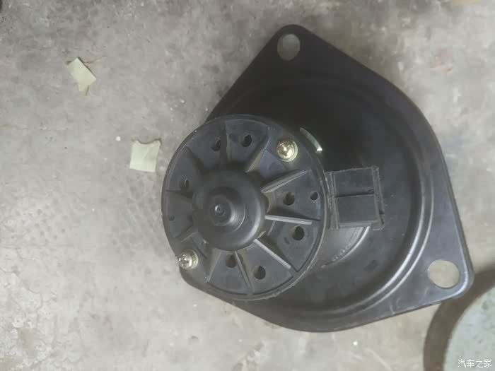

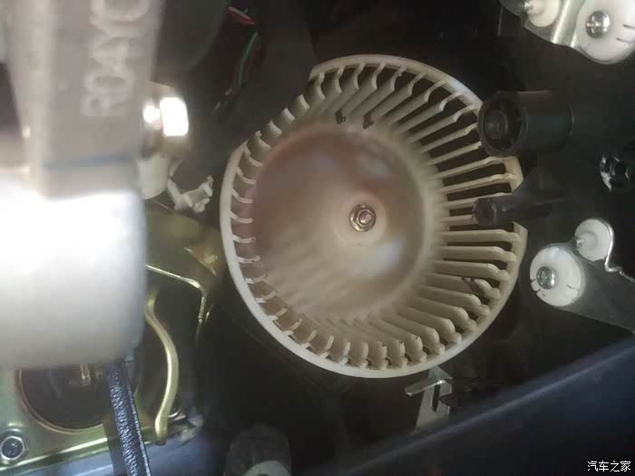

这就是风机的叶片,当时想整个拿下来,但空间太小,怎么摆位置也出不来,差点就拆刹车真空助力器了,最后拆掉叶片的固定螺母(8号扳手)才拿下来,细心的朋友应该能看到扳歪的制动灯开关支架。

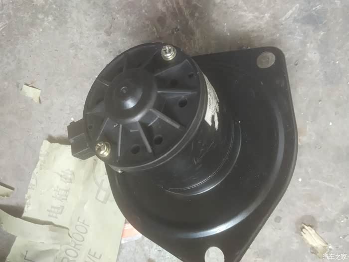

拆下叶片是这个样子,很轻松的拿了出来。
拿出后去电瓶接电测试,第一次能转动,断开再试又不转了,考虑电机线圈应该没坏,可能是电枢烧蚀或碳刷接触不良,电机上只有两根线, 直流电机可以不考虑正负极,接错了就是反方向转。装车是插头是绝对不会让你接反的,反了插不进去。

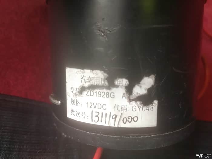

鄙视一下这个无商标无厂名的电机

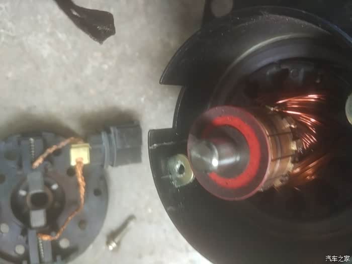

后盖螺栓是配合着这样的可拆卸螺母,往外一推就出来了,图片里下方的已经拿下来,上方的还是原来的样子,把两个片型螺母都拿掉,就能顶出电机转子了,这款电机是永磁电机,顶的时候要稍微用点力,有磁力吸附着,不会不明白怎么顶出转子吧?机壳后盖位置向上,前面露出的那一节轴顶住地面,手握机壳,均匀用力向下压机壳,不要硬往地上碰,有磁力的还得吸回来,碰弯了电机轴你就哭去吧。

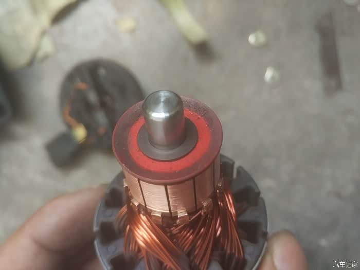

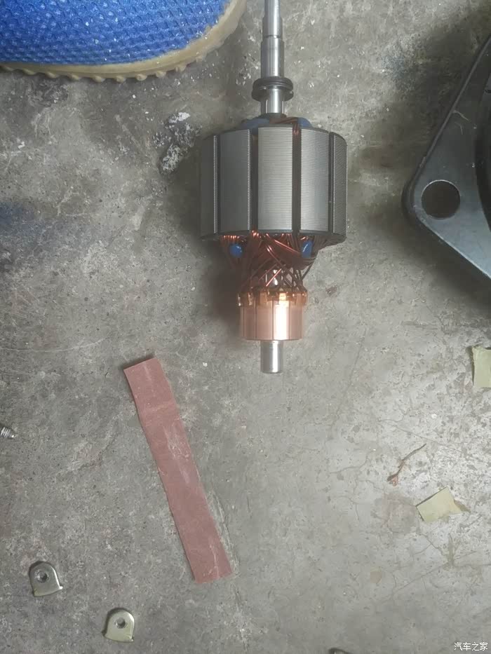

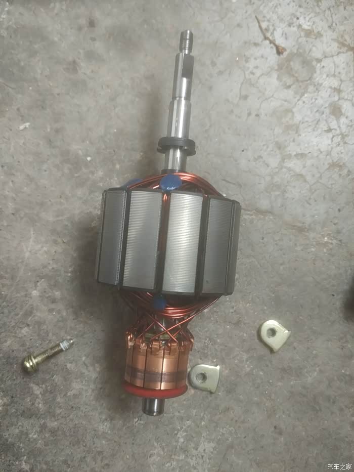

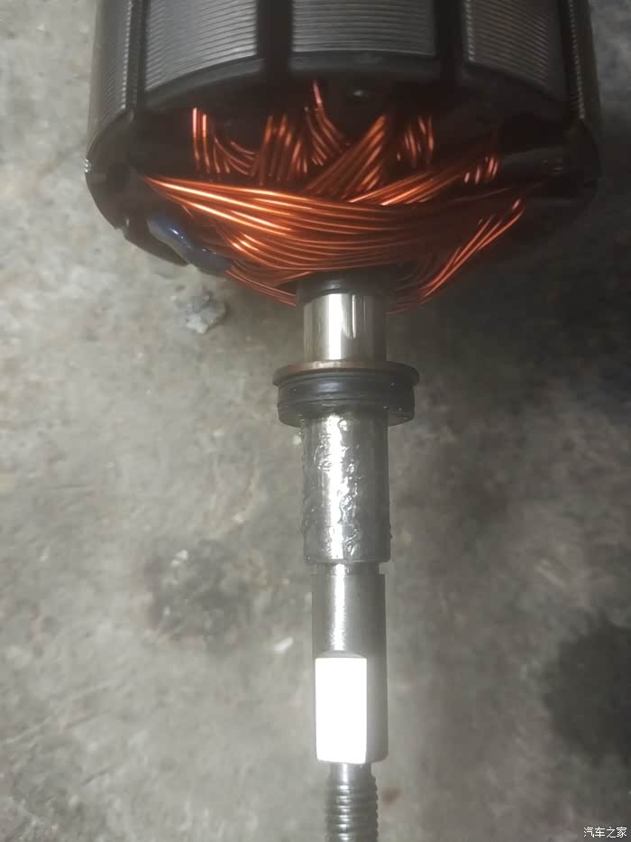

这就是转子,拆下来后再把尾端的轴向间隙调整垫片和绝缘垫片拿下来,绝缘片就是那红色的垫片。尾部那个铜色的就是电枢,看到电枢和碳刷的接触面积很小已经烧蚀了一道印痕了,用细的砂纸打磨电枢,要用手转着打磨呦,这样才能保证打磨出来还是圆的。

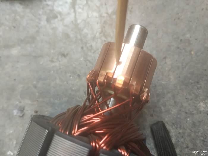

打磨好的样子,不要以为这样就好了,还要把电枢缝隙里的杂质刮出来。
如图所示,我用牙签刮的,以前在单位干这活都是用金属工具刮,刀片钢锯条等等,然后吹两口仙气就算好了,如果有金属残渣留在缝隙里会造成电枢短路,自己家的活还是认真点好。

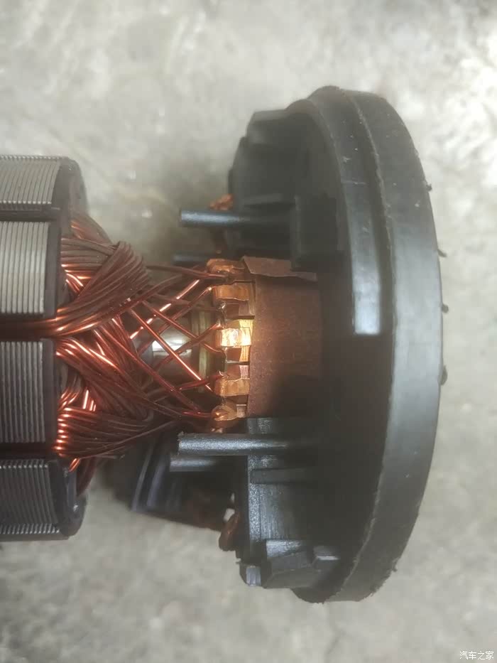

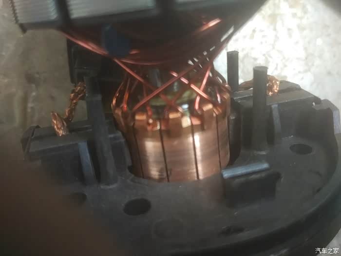

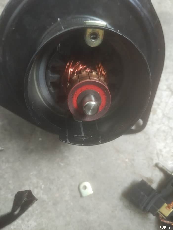

电枢与碳刷接触面积小这样解决,把砂纸剪成窄条,缠在电枢上与后盖的碳刷组装好,然后转动转子,碳刷就在弹簧的作用下磨平整了。
碳刷与电枢正常结合的样子。
装回绝缘垫片和轴向间隙调整垫片
