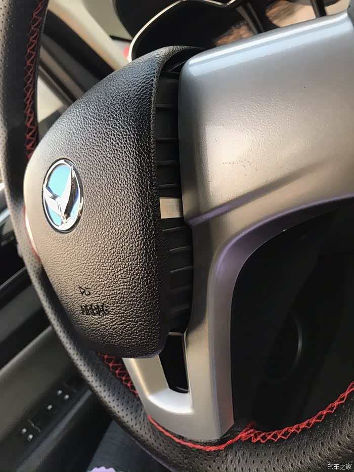

先来个特写,拆方向盘一定要方向回正这是重点
重点
重点
重点
重点

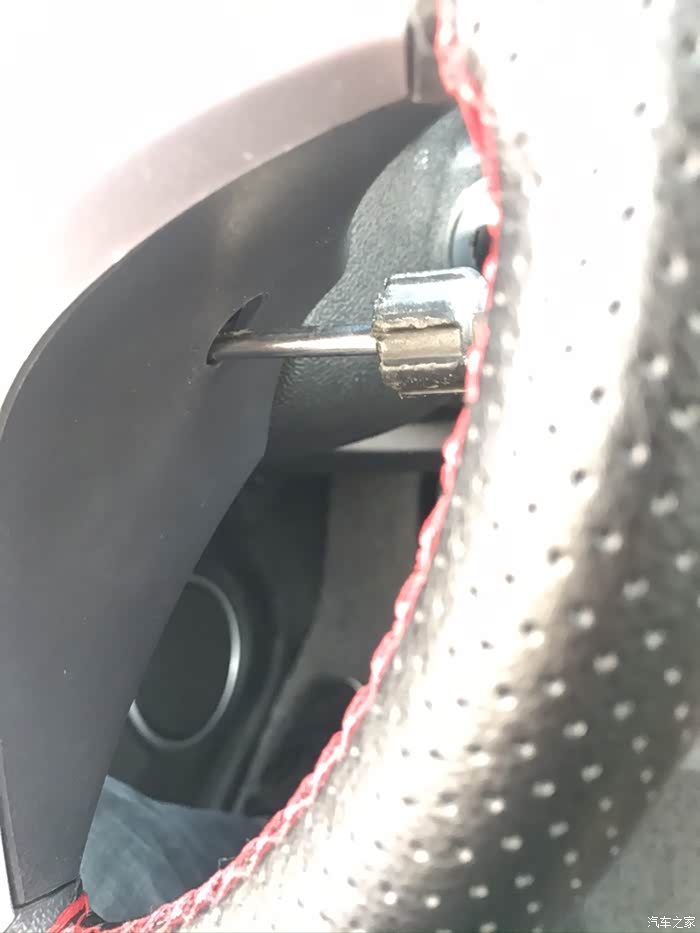

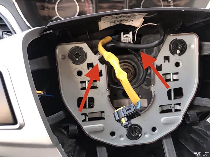

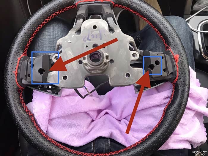

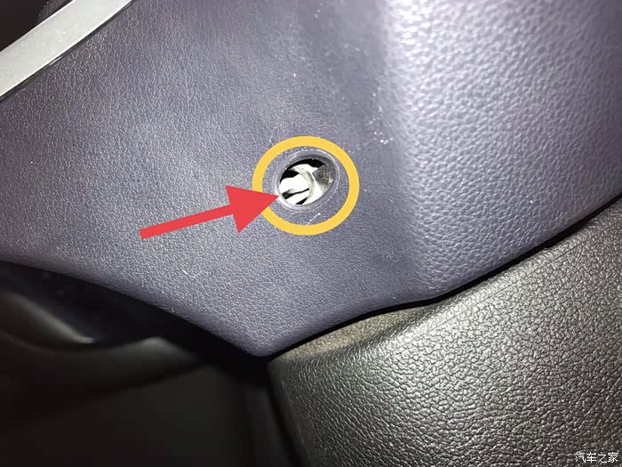

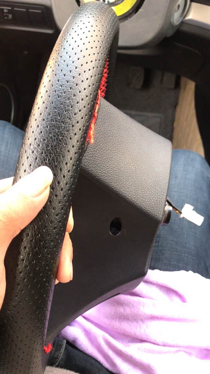

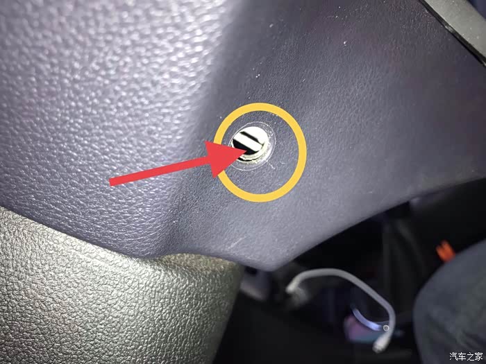

方向盘后盖上会有两个孔,左边一个右边一个。
这两个孔每有两根铁丝,实际是两弹簧
拆开观察就是这样的
这里也是重点

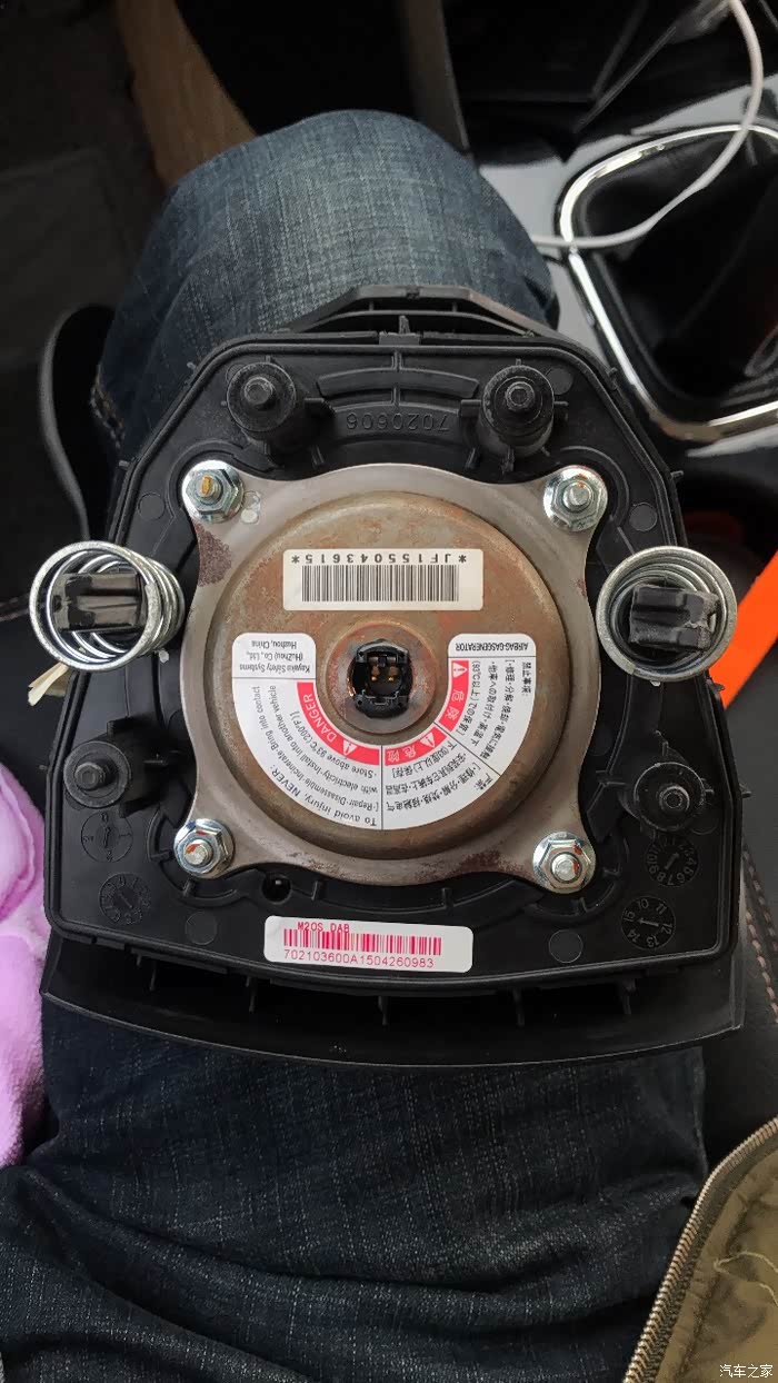

用一字螺丝刀戳进孔内,顶住铁丝,往里顶,然后气囊卡扣会弹起(不是爆炸啊)
右边弹起
左边弹起

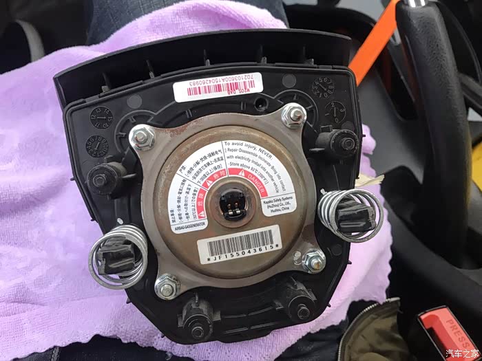

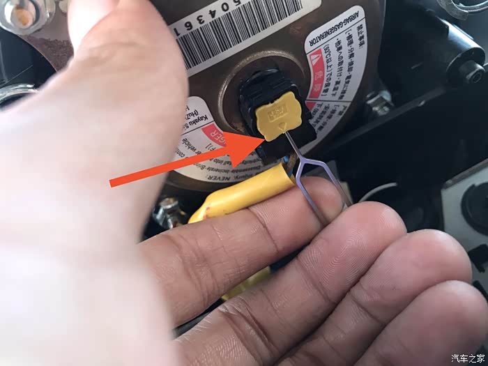

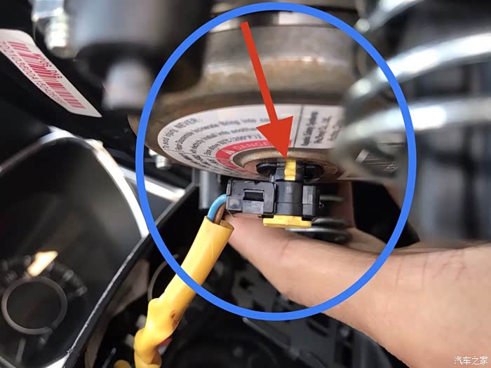

拿起气囊总成,用卡针翘起插头卡扣

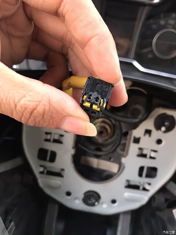

翘起拔下插头

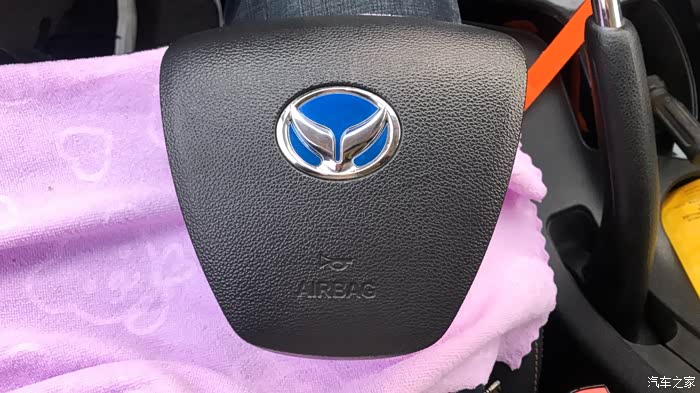

气囊特写
上面写的啥看不懂
拔下喇叭控制线插头(箭头所指黑色线)
拔下方控插头(白色插头)

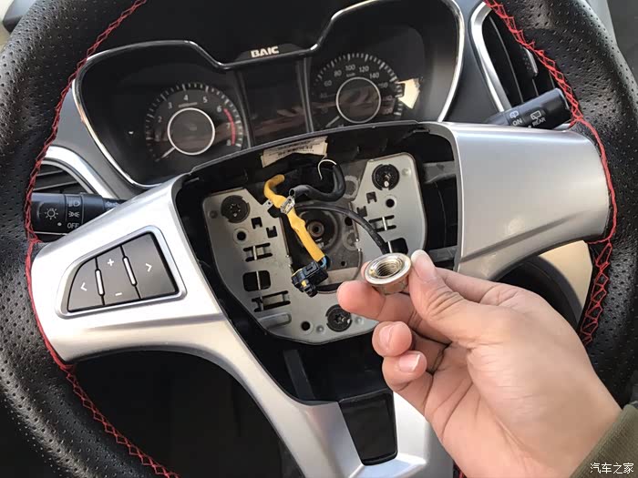

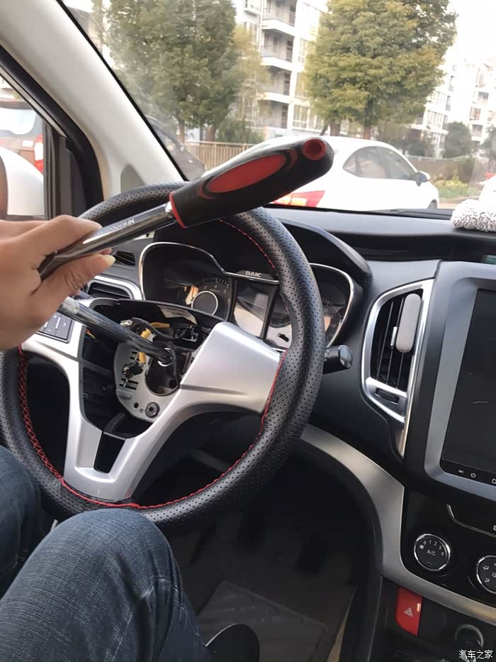

18号套筒安排,用膝盖顶方向盘,拆卸方向盘固定螺帽。方向盘一定要正
重点
重点
螺帽到位

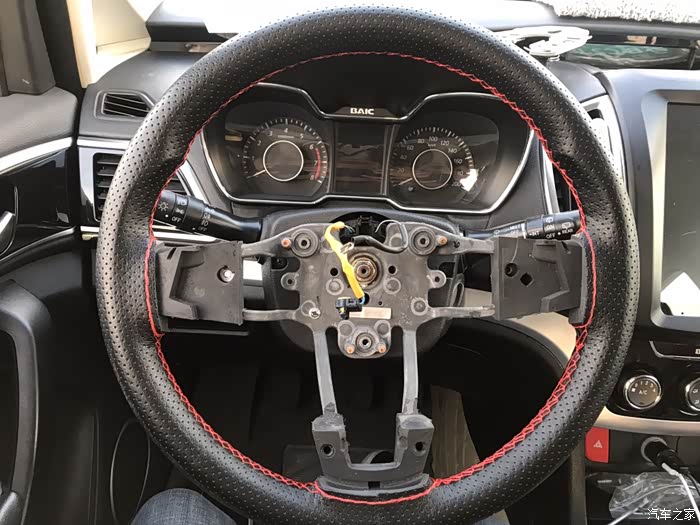

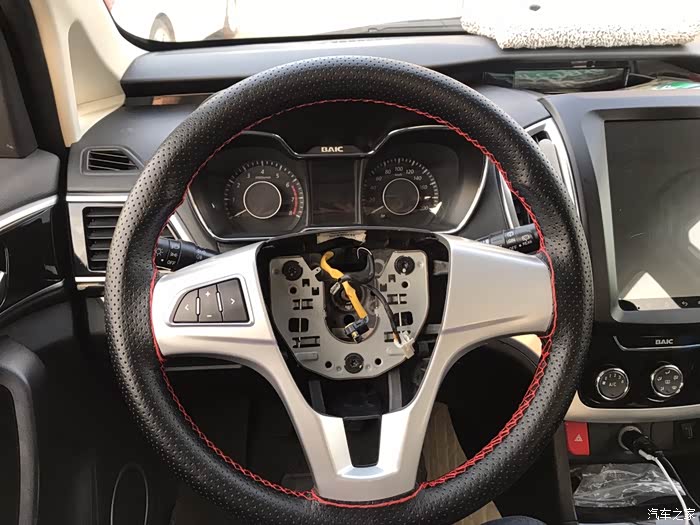

拿下方向盘

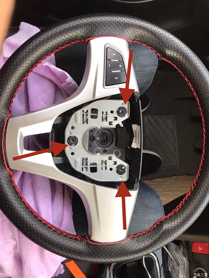

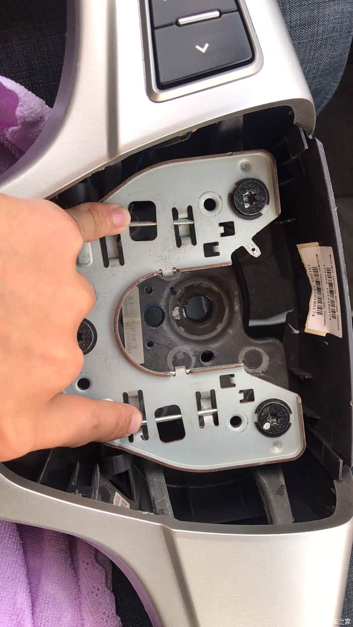

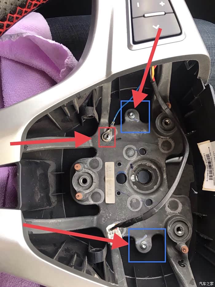

拆下三个大螺丝,拿下这块板

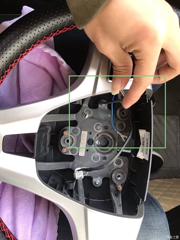

然后拆下方控搭铁线(别问我这个螺丝为啥会这样
第一次拆卸失败,十字螺丝被我弄成一字螺丝了,所以老司机你们要拆的话还得有十字螺丝刀),后盖固定螺丝
搭铁线拿下

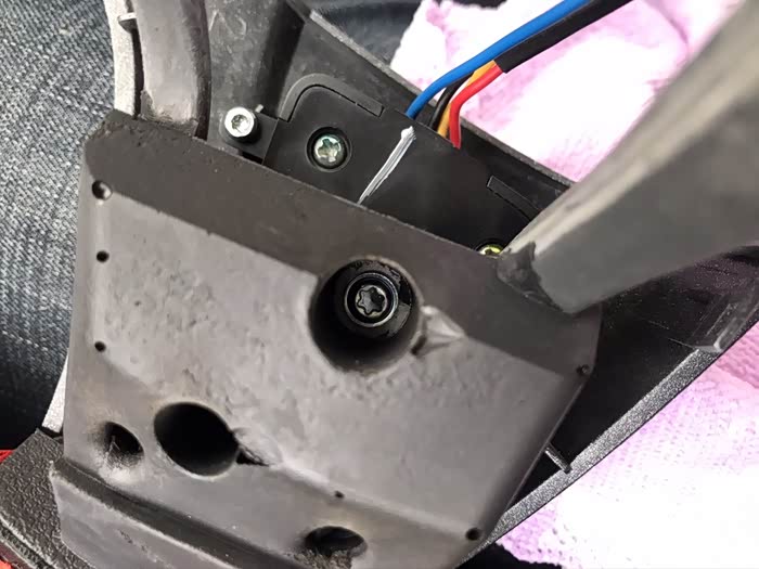

拆后盖固定螺丝
固定螺丝拿下

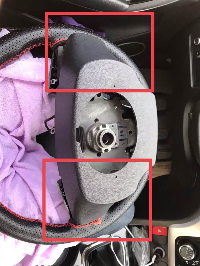

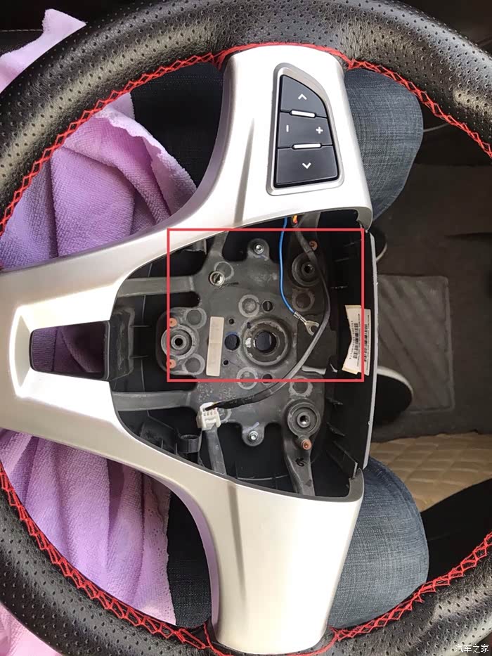

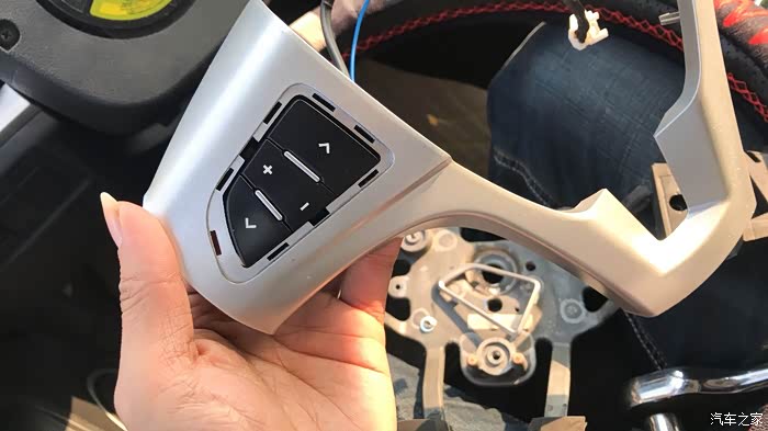

固定螺丝拿下准备翘后盖,注意前盖和后盖是有卡扣的重点
重点
重点
重点
重点

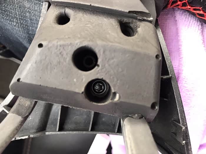

翘的时候翘三个连接处

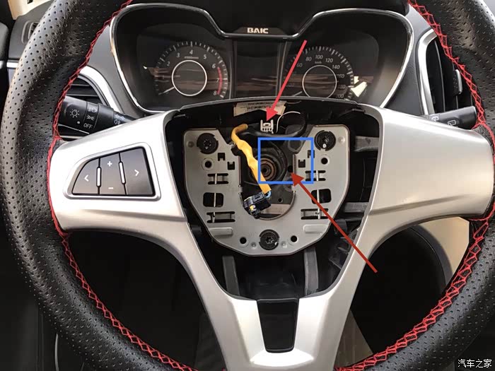

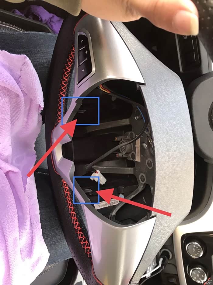

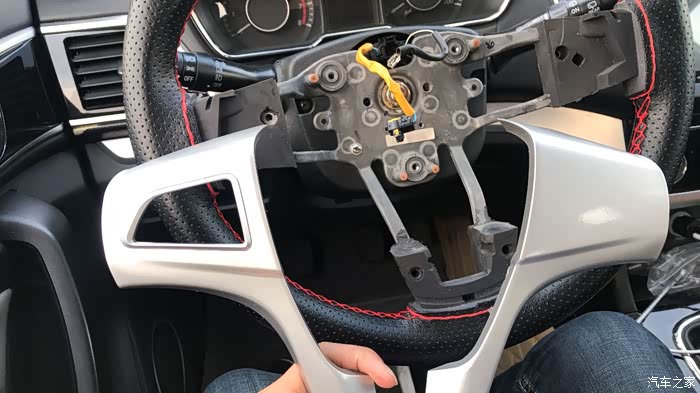

拿下后盖注意了这两个地方有螺丝的重点
重点
重点
重点
重点
右边
左边

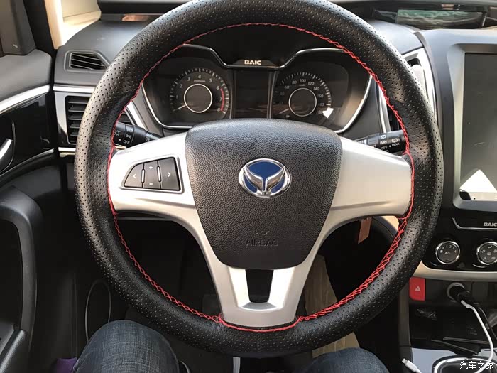

前盖拿下
这样也挺好看的
