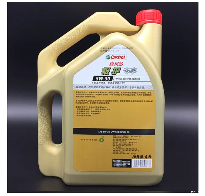

  说到这里就会让很多车主头疼起来,由于对机油的认识不深,所以只有相信4S店所谓原产机油,可是他们往往对要使用原产机油的客户群体不冷不热,因为原产机油的利润不高,他们也是使用品牌机油推荐给客户群体,因为利润高,但针对的车型是不是都能对应?也许能也许不能,但是呢,我能非常确定以及肯定的是!4S店的员工推荐用油,他们有很多都不知道更是无法详细的解释出为什么要使用这款机油,唯一能给你的就是,你的车用合成机油好再或者就是专用.(比如嘉实多公司出的极护成为德系大部分车专享用油),你们说,是不是如此?
                                    何为专用油?各大车系专用油是机油生产商为各个公司车系赞助后,在一些大型比赛中取得优异的成绩(因为各种比赛太多,那么所用的油品也会不一样)以及****************************************这个大家应该懂得.还有一些知名汽车生产厂家的专用以及推荐用油都会出现不同的机油生产厂家.

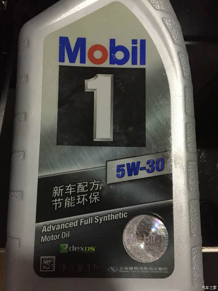

                      (图一 进口金美孚一号 正面)
(图二 进口金美孚一号 背面)

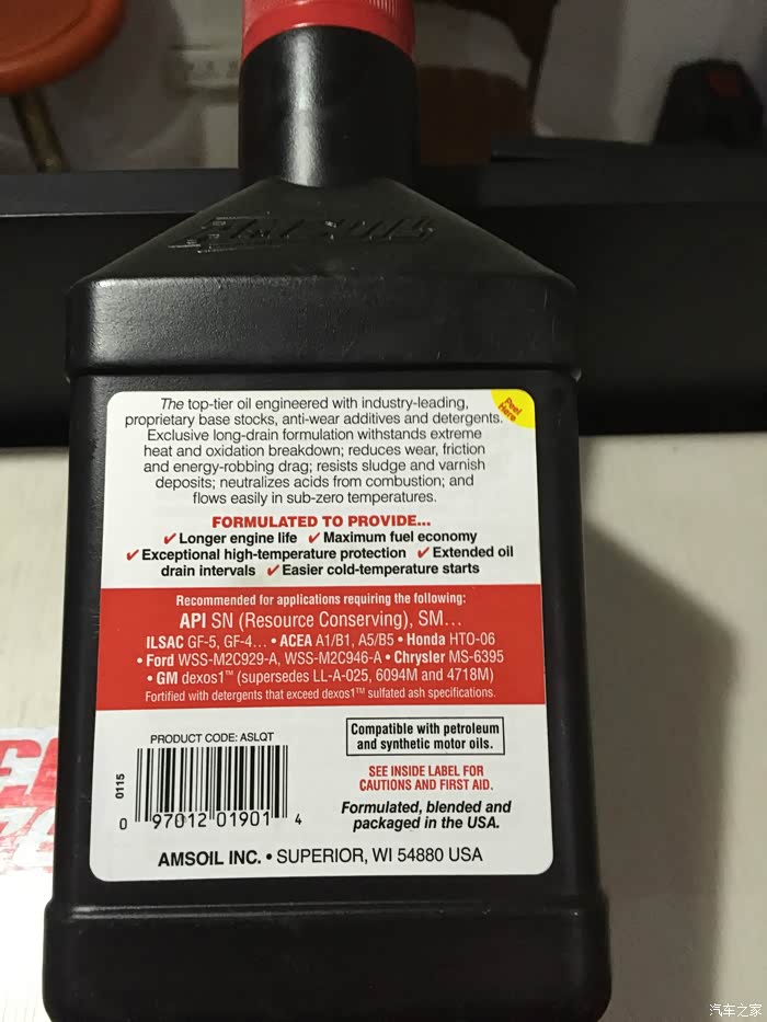

  先说说机油包装背后或者前面会有SAE,API,ACEA, ILSAC, JASO,ASTM等等(如图1与图2)几个字母到底是什么意思和含义?我想多半车主都理解不了可能也有部分车主知道但是不知道其中真正含义,与作用.包括4S店以及修理厂人员. 现在我给大家解释一下.
  SAE是美国汽车工程协会的简称,
  API是美国石油协会的简称.

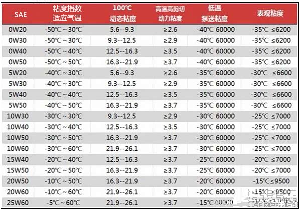

  SAE后边的标号标明机油的粘度值,而API后边的标号则标明机油的质量级别,比如10W-40就是它的SAE标准粘度值,这个粘度值首先表示这个机油是复级润滑油(现在民用领域已经基本没有单级润滑油了),W代表WINTER冬天,W前面的数字是代表倾点温度,简单来说就是结冰点温度.10W的机油对应的结冰点温度是-25℃,其它常见的0W是-35℃,5W是-30℃,15W是-20℃.W后面的数字代表机油在100℃时的运动粘度,数值越高说明粘度越高。
    40代表100摄氏度时运动粘度标准为12.5mm2/s到16.3mm2/s之间,而不是一些人认为的是可以在40℃之下使用.要知道,发动机运转时的温度不一定是取决于环境气温的,长时间高转行车发动机温度轻易就可以到达100℃,可我们目前还没有100以上标号的机油咯.如果真是如此,那车跑不到10公里不就交代在路上了.
   API SM代表这个润滑油达到了汽油发动机润滑油最新的认证.在我国国四标准下,现在只有SH,SJ,SL,SM四种标号的机油是可以被使用的。不同的标号代表了机油添加剂中的锌含量和磷含量标准,SM级的机油是现在标准最高的,锌和磷含量最低的,对我们爱车的三元催化器也是最好的.SH和SJ标号的机油基本是对应2001年之前的环保标准的.

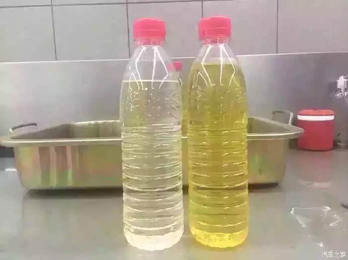

大众如今最普遍的发动机为TSI缸内直喷发动机,发动机属于高温型,在于国内汽油品质极差根本无法充分燃烧,导致发动机爆震与进一步升高发动机温度,(看看国内与国外汽油的对比图中左边不是矿泉水,而是纯进口奥迪车中放出来的,黄色的为祖国伟大的97号)
可想而知这么的区别,所以对机油的选择要求会更加严格.

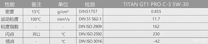

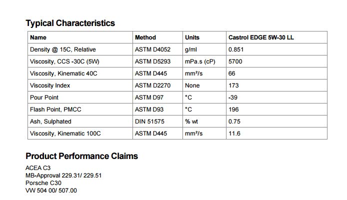

大众车型特别为TSI发动机车型,应选择100度运动粘度下大于12,150度高温高剪切粘度大于3.5。
到目前为止能满足大众VW 504.00规格的5-30的润滑油不会有很多,虽然嘉实多也在其中.

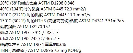

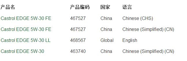

一直无法查到数据粘度,咨询天猫专营店解释说,11.9而京东说9.8,我已经醉了,在几天追问和打听,得到几个有效数据,大家参考。
Castrol EDGE 5W-30463740ChinaChinese (Simplified) (CN)
Castrol EDGE 5W-30 LL468567GlobalEnglish
Castrol EDGE 5W-30 FE467527ChinaChinese (Simplified) (CN)
Castrol EDGE 5W-30 FE467527ChinaChinese (CHS)
好吧,应该大家清楚了,说说症状吧,粘度选择不够的情况下,发动机寿命减短,烧机油明显(特别为前期选择错的)发动机噪音过大,动力不足,(但是新换机油前期明显提速明显有变强,2000公里以后越来越差)
建议选择用油

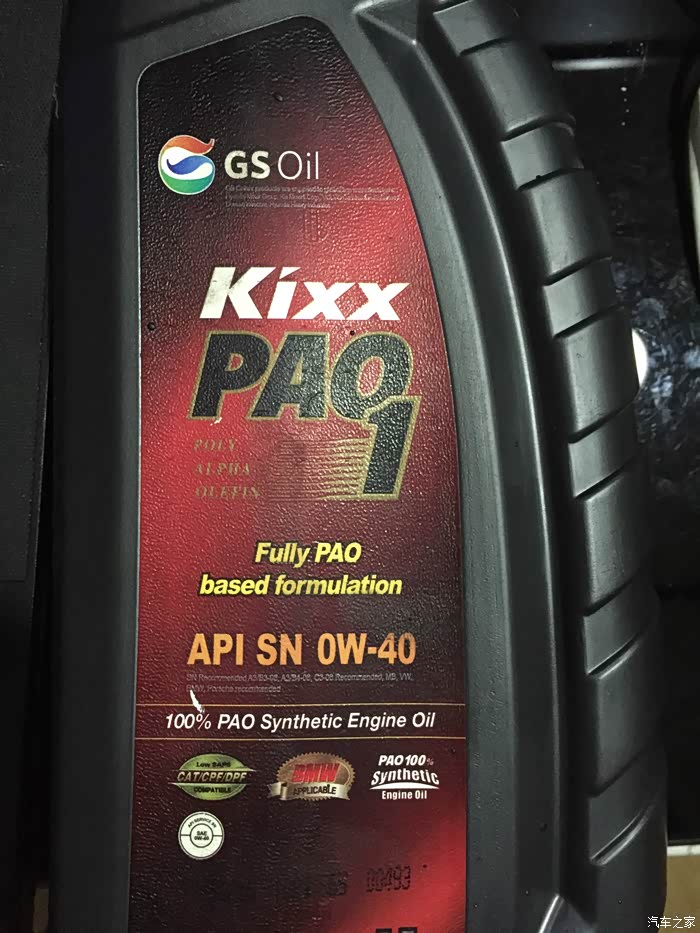

一般合成机油0W-40或者5W-40 认证标准达到VW 502 00的粘度标准都会超过12。

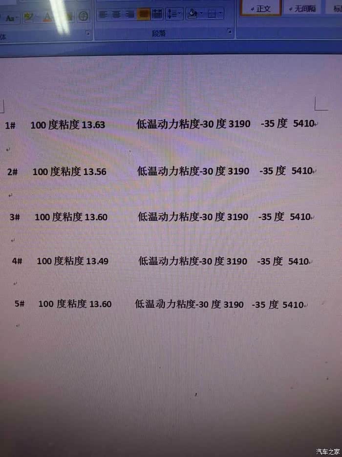

比如金美孚1号0-40,机油粘度是我请人做过鉴定当时一共拿去5瓶,100度动态下13.6左右,低温动力保持的稳定。

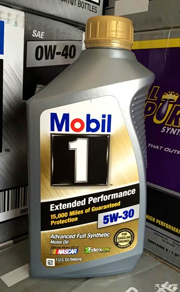

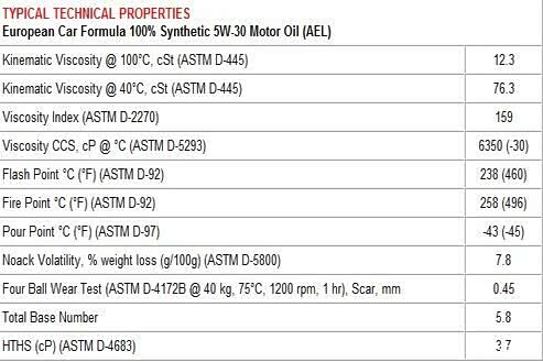

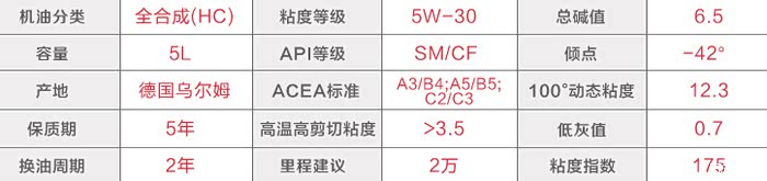

安索;欧规AEL   5-30   长效,低粘度配方机油。
美孚1号 ESP 5W-30 Fully Synthetic Motor Oil
力魔4200
 MOTUL Specific  5W30
壳牌的灰壳 AV-L 5W-30这些为常见的,但是能符合大众504.00规格的机油不会有很多,以上进口机油,个人推荐安索。粘度,高温高剪切高于大众标准,以上为大众与奥迪系列最合适的机油粘度选择。

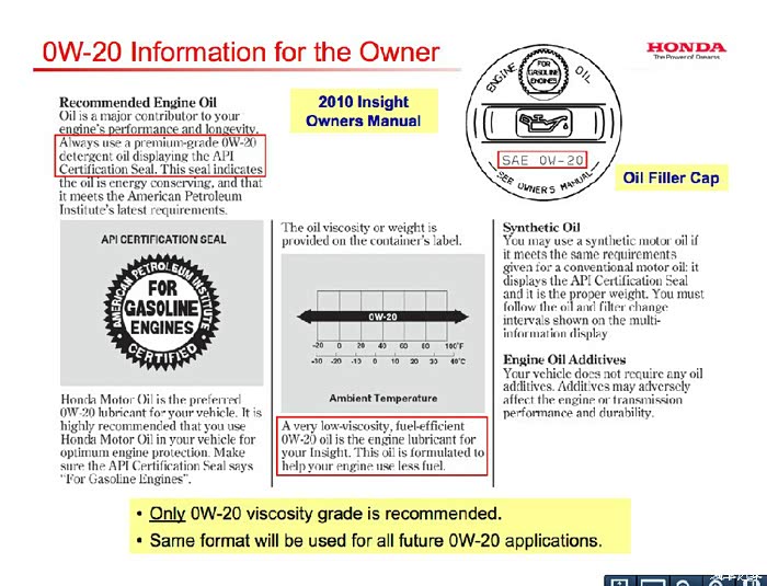

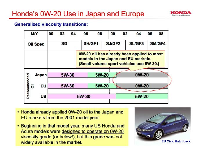

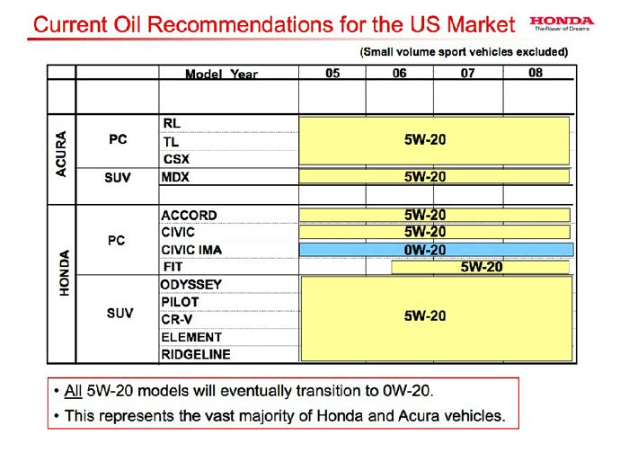

 在说简单说下日系中本田系列的选择以及认证。
日系车辆对机油要求的粘度不高,只要大家在选择机油时看先看以下车辆的保养手册,在对比下所选择油品包装上的几个认证就可以了,
API SN  SM ;ILSAC  GF-5 DF-4  ACEA A1/B1;A5/B5   然后在对比SAE美国汽车工程协会油质标准选择就不会错了
