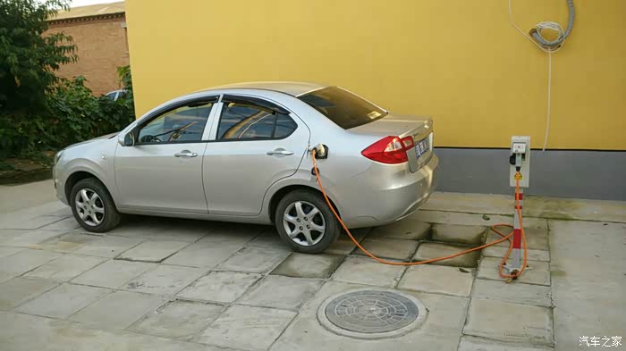

蛋蛋自己小院子,买车的时候江淮还没有和第三方公司合作,所以电表自己申报的,电桩4s的师傅安装的中途自己又挪了个地方。群里很多车友因为没有条件安装电桩经常来群里询问,今天上图简要说明下自己安装电桩或者挪地方该如何操作,算是做个参考吧。

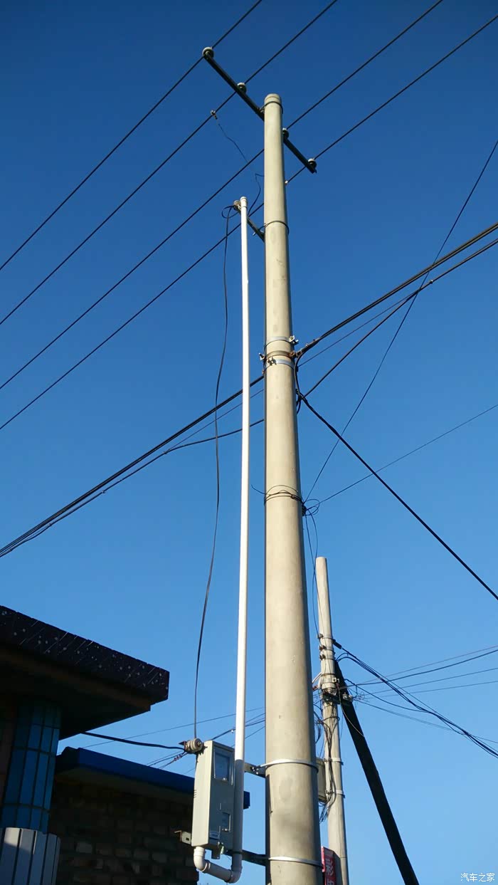

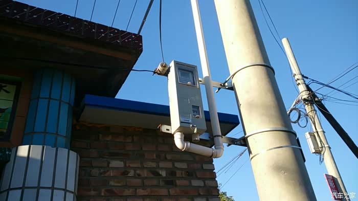

新能源电表,其实和家里的一样,就是计费规则是0.47每度电,不执行阶梯。另外建议报装的时候报的功率大些。

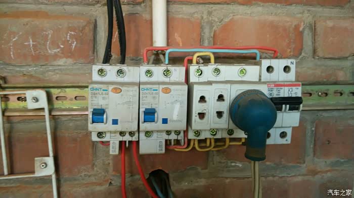

电表我自己跑的国电,流程可参见蛋蛋之前的帖子,花了我1200大元,现在不要钱了,好难受。这个从表上来下来正常引到家里就可以。

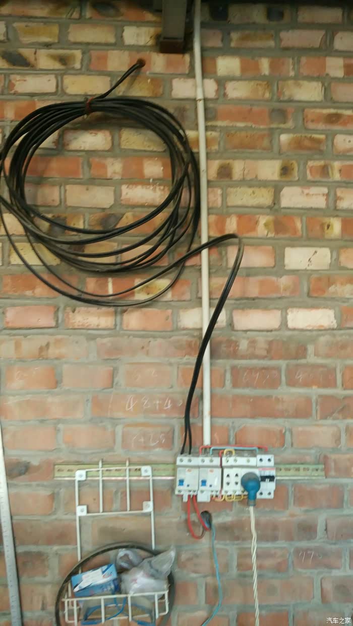

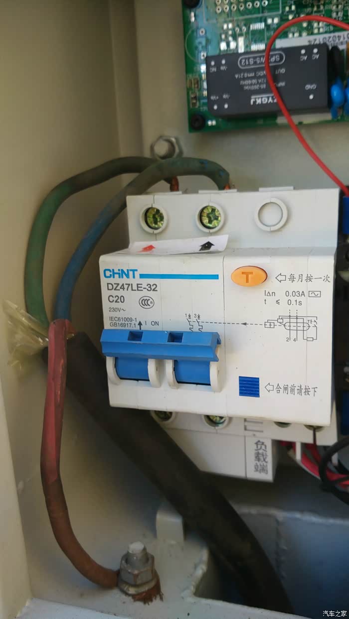

这个就是从电表上引进来的,直接连到一个漏电保护器上就可以
漏电保护器特写,最左面的是电动车的黑线入,红线出,右边的车座我用来冲自行车,各种省。

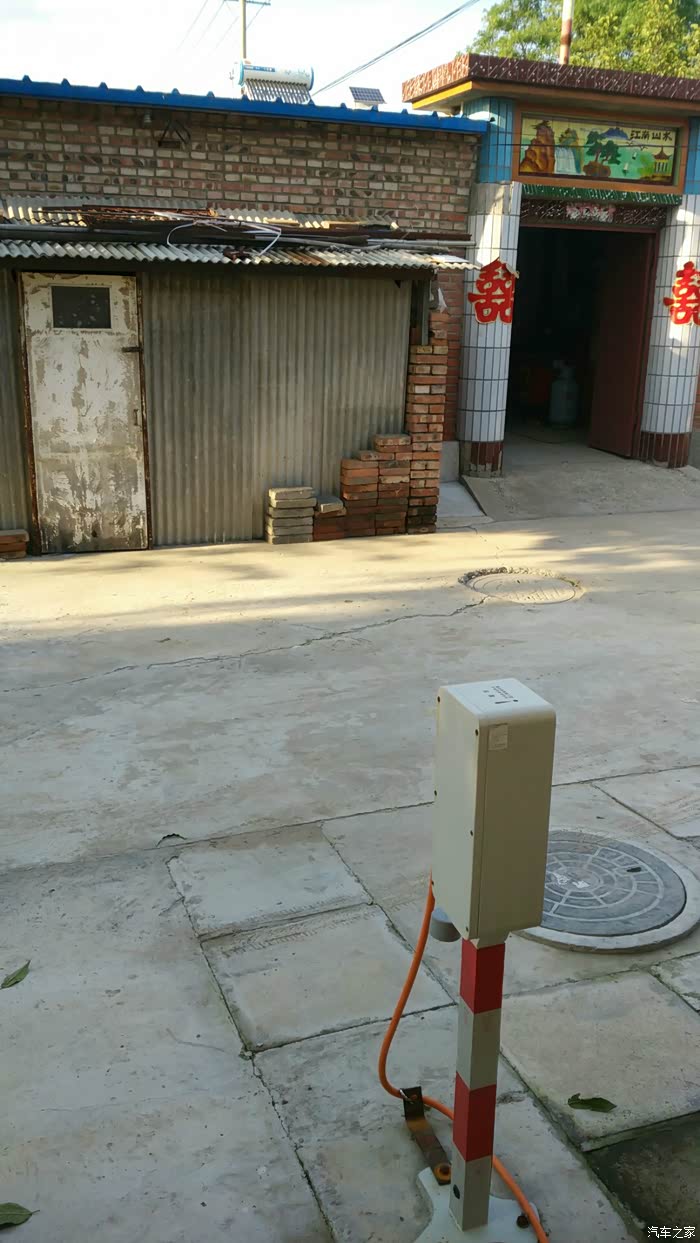

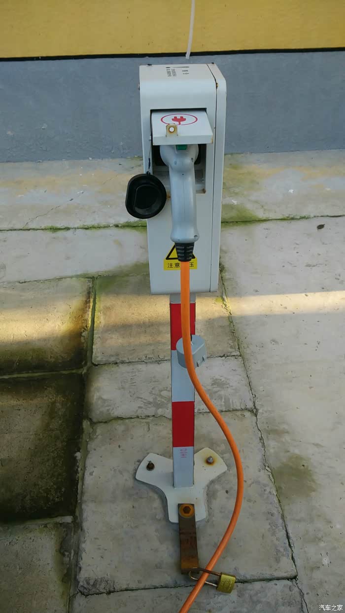

走地下,地表下10公分埋管4分的,穿4平三芯护套线,就是电桩到小门的那个直线位置施工的,然后铺上水泥,大概一袋。

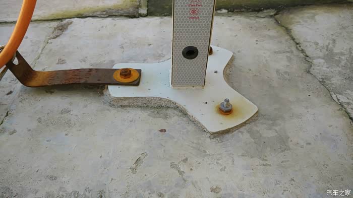

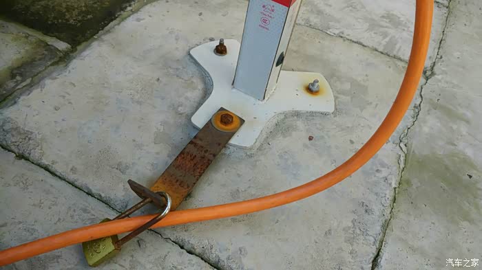

电桩安装,在地上摆好后分别在三个孔位置上做好标记,用钻头打好孔,然后在摆上电桩用10个或者8个的膨胀螺栓固定,那个长长的贴片是我自己做的,两头打孔一头固定在电桩上,一头用来锁住充电线,基本防君子不防小人。
电线穿到电桩底部,其实那个小黑孔原本是用来穿线用的,但我还是觉得从底部方柱里走美观点。底座别忘了用水泥磨一下,可以防水。

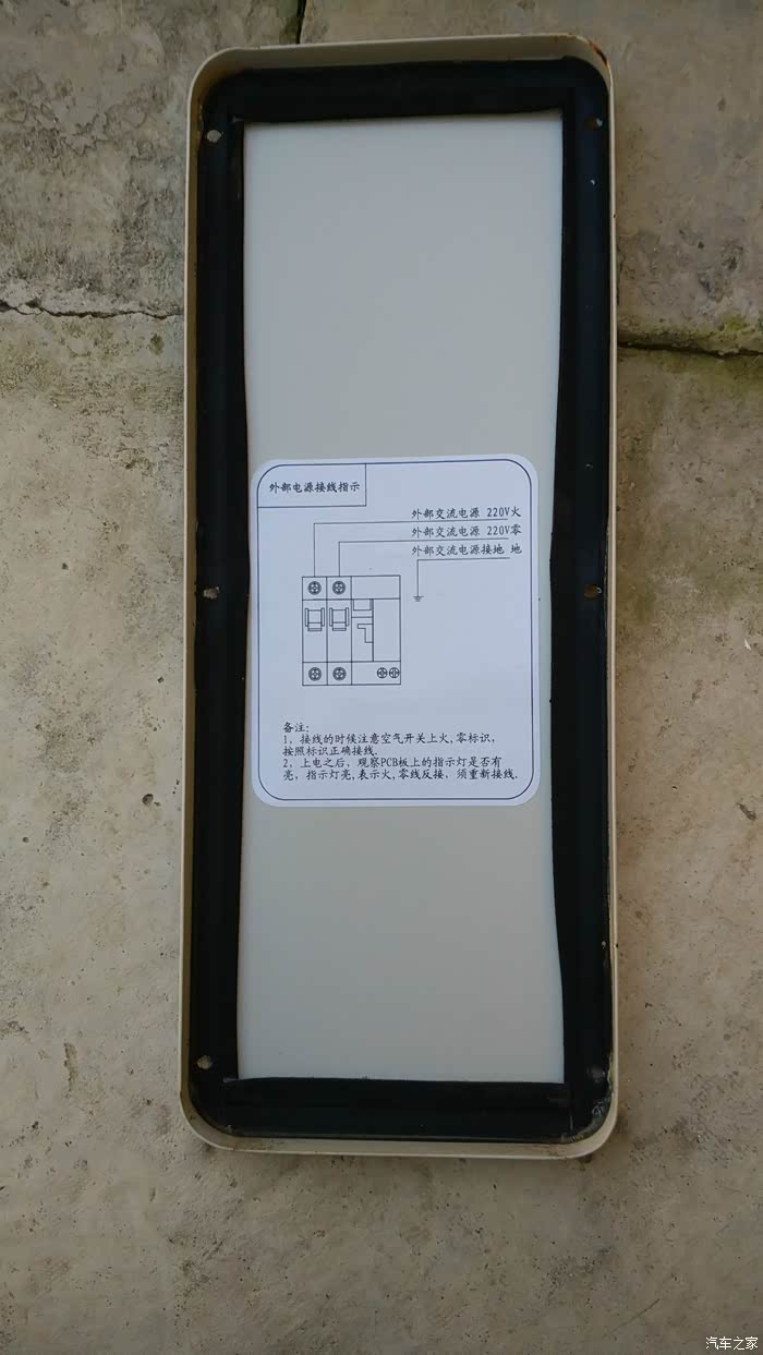

电桩的内部,防水设计,经历几次大雨洗礼了已经。
面板上有接线图,小白一看就会,只要别把底线和零火线搞混就好。
多简单,其实就是个漏电保护器,一般三芯先单色先接零火,花线接地线,下面的螺丝固定的就是底线。
最后装完大致是这个样子
浑然天成一点都不逊色专业队伍,自己不会搞也不用担心,找个电工半天就结束了。

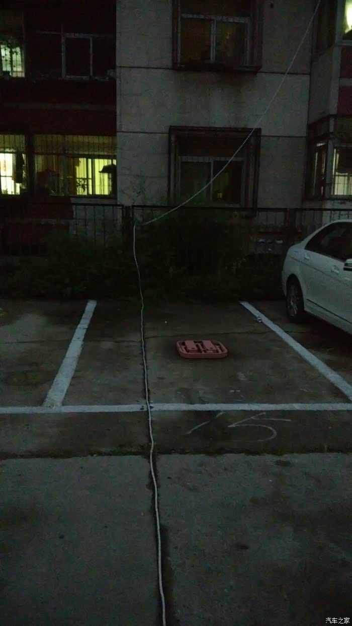

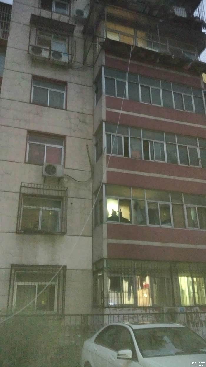

下面我给大家看看我在下去飞线的图片,各种惨淡,每次往上收线都能收到狗屎,奶奶的小区的狗狗不是说好只尿轮胎的么

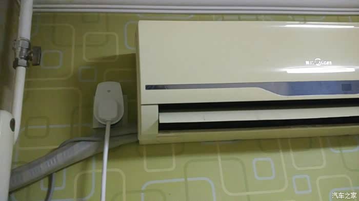

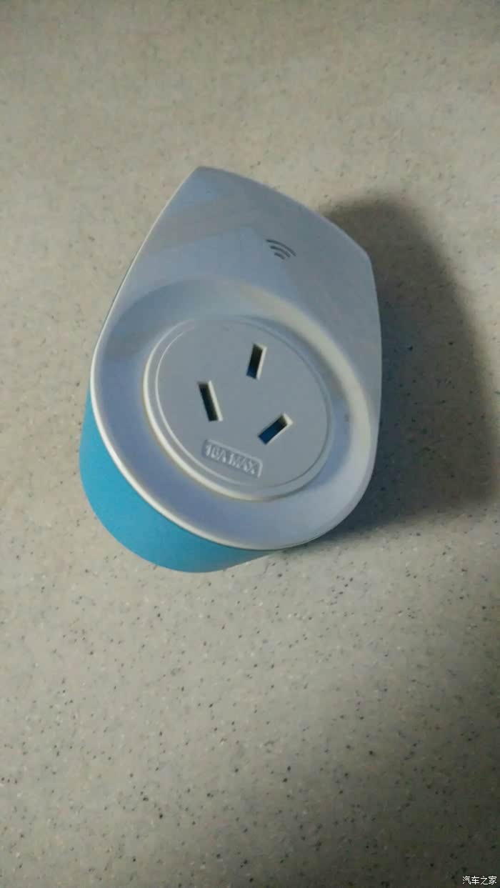

自己做的插座,16A接空调插座,中间连了个博联的智能开关,可以统计电量远程关闭啥啥的。

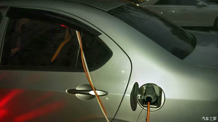

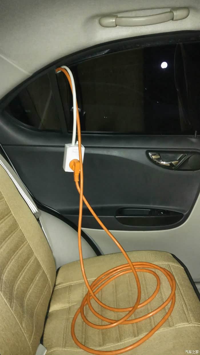

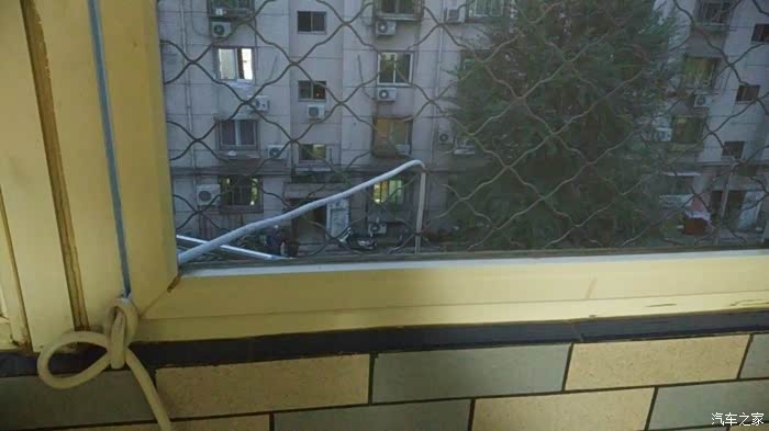

窗子上这里要打个节,关上窗户可以卡住,防止像孩子在楼下拽线。
我是从5楼下来的,我们小区好多从电动自行车的,我这都不叫事,他们都是不收线,插线板就这么风里来雨里来的放外面。
线到下面,我在地面水泥拼缝处用钥匙划了个沟,线放里面,这样车子压过去会好一些。

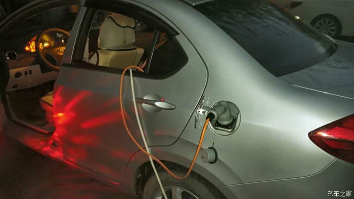

然后就是充电了,插头一查,往车子里一放,然后摇上窗户,线就不怕被偷了。
可以弄个晴雨挡,这样可比把线虚掩在晴雨挡里,雨点下多大的雨都不怕充电漏水进去。

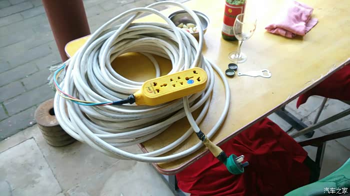

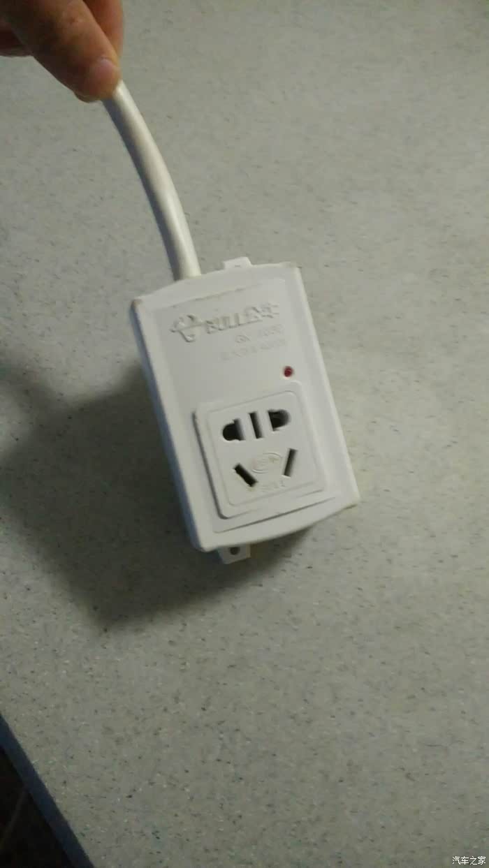

里面是这个样子的

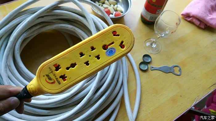

这是蛋蛋买的线做的插线板,4平三芯护套线。

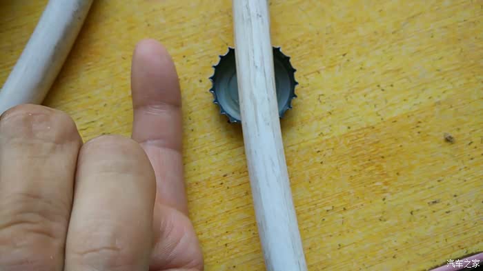

跟小拇指一边粗
这个是蛋蛋后来买的2.5平三芯护套线

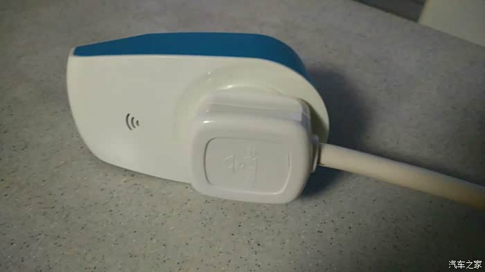

插座还得是品牌的,质量杠杠的,上面那个黄色的插线板都糊了。

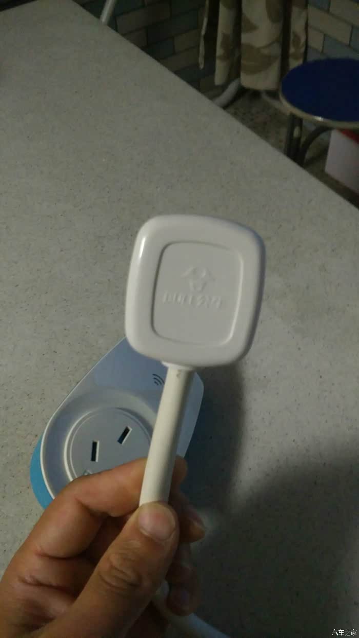

这个开关,16a的建议大家也弄一个,可以手机APP远程遥控开关和统计电量。
就是个头大了点,使用时请注意空间。
