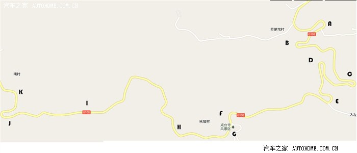

  9. 有几个路段比较危险,按上山顺序(去往潭柘寺方向为上山),分别是:
          A-全程第一个U弯:为适应性练习,没什么危险,记住不要超车即可(不熟悉路的人往往容易在此上坡超车,对面是下坡,大卡车刹不住),如果您这个弯儿都开着费劲,后面可千万千万要小心了。
          B-奶嘴弯儿:(过了苛萝屯路口的第二个U弯,此处正在施工,因形状像奶嘴,称奶嘴弯):U弯+上坡+坡上可超车的直道。对面是约500米的直道,很多对面车辆选择在此超车,但是下坡+右转U弯,容易速度太高失控。建议:上山勿超车,下山提前减速。
         C-壶把儿弯儿:上山拐弯靠山,拐过来以后弯道还想内收,视线很不好。上山稳定车速,摇头晃脑观察,下山提前减速。
         D-壶身弯儿:情况同奶嘴弯儿差不多,但是对面直道大约1公里,可超车的距离更长,因而对面车速可能更快,亲眼看到过一辆拉土重卡没转过弯来,一头过线撞进护栏。控制车速,U弯前减速到30公里以内。
         E-大灰厂路口:U弯+右转+路口。上山的前车可能左转,大灰厂路口可能出车,对面车辆直道下山左转进入U弯,速度容易太快。上山小心前车左转,右转过去注意观察大灰厂路口并入车辆,下山小心对面左转车辆。
         F-戒台寺路口:连续上坡+右转弯道+下坡+右转,对面坡下会有250司机超车,但是它(对这种人,鄙人一向用它)超过来看不到坡下的情况,容易对头碰撞。建议:减速,鸣笛,勿超车。下山的时候,注意不要在戒台寺路口超车,原因是左转+上坡+转弯+下坡+右边路口,视线不良,而且右边还有路口。建议:减速,鸣笛,勿超车。
        G-刚过戒台寺路口的右转弯:事故多发地段,看满地的刹车痕就知道了。上山的车此处上坡刚给了油马上下坡接右转,下山的车是刚经过一段相对较平坦的道,两边的的车到此都容易速度太快,上山的车容易急刹右转,下山的车左转的时候容易压线。建议:减速,提前观望,适当靠右行驶。
        H-秋坡拐弯:秋坡村是泥石流多发地段,上山的时候左侧山上有加固山体的混凝土梁,道路是一个向右转的大弯,拐弯的尽头是个去秋坡村的大下坡路口,拐弯的时候看不到这个路口,刚转过来马上就是这个路口,前车可能减速停车下坡,也可能有车从路口出来,前车急刹可能性非常大,容易对面撞或追尾。上山车距离前车远些,提前减速,避免拐过弯儿后急刹车,下山车减速。
        I-南村U弯前的直道:事故多发地段,为数不多的几个能超车的地方,没经验的往往都在此处超车出事,超车请看清对面有没有车,确保有足够距离超车(个人经验,至少对面300米无车才够超车,200米非常勉强,即使您是T,因为弯道尽头会忽然从对面冒出个车来,令你躲闪不及)。
        J-南村U弯:这块容易麻痹,因为上山车之前是一段好几公里相对较直的路,此处突然一个右转U弯儿,十有八九速度太快,因此上山这边地上刹车痕不少。建议3档30公里。
         K-南村路段:这块儿也容易麻痹,很多上山车过了南村U弯见路平坦,以为可以加速了,其实紧接着就是连续几个向右向左拐弯儿,建议过南村U弯后不要马上提速加档,上山车辆三档油门控制,或四档带刹车。下山车辆注意避让上山车辆下坡
