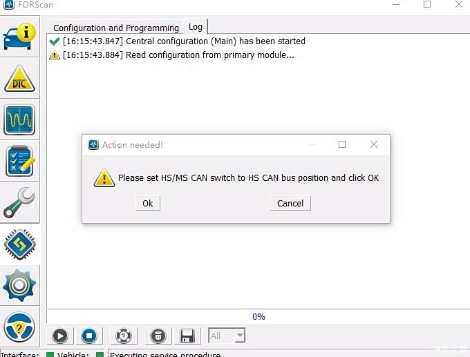

3、连接车辆
按图步骤 点击,连接车辆,中途会有个提示框要你切换开关,切换过后点ok即可
(我这个327是带开关的,最初连车是往外,过程扳到向内再点ok)

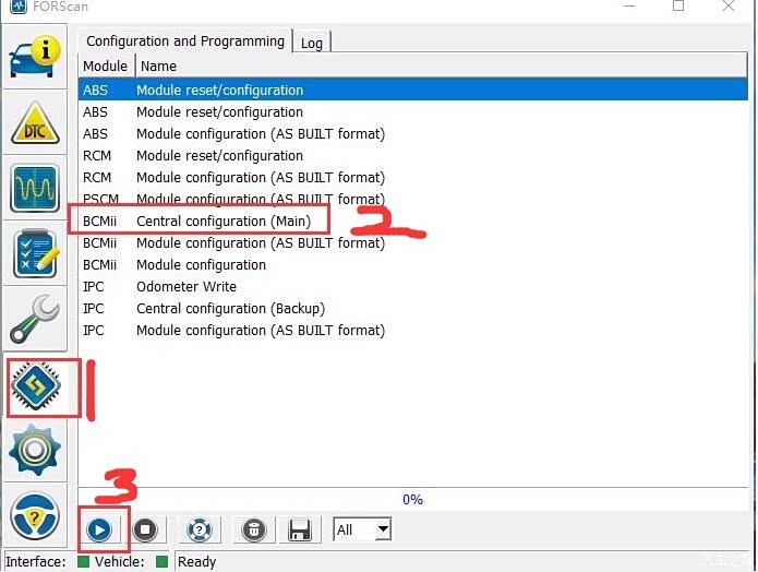

点击那个芯片图标,进入模块配置,他会提示你开关切换到HS(向外),刚才你切换到内了,所以扳回来,然后点击ok继续
加载完毕后会提示你是否保存车辆信息,点yes no都可以
点击那个芯片图标,进入模块配置
他会提示你开关切换到HS(向外)

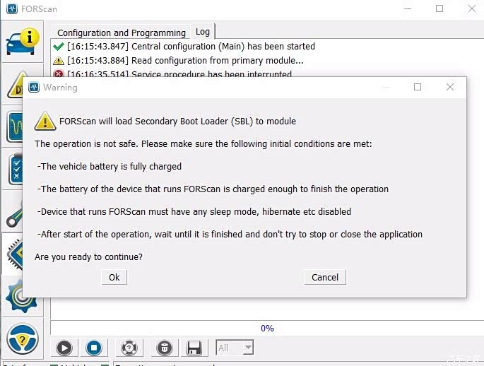

5、开始读取模块信息

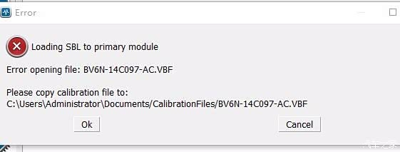

如果你没把工具包里的 文件放到我的文档里 就会出现第一张图片提示,放好了的话是第二张提示

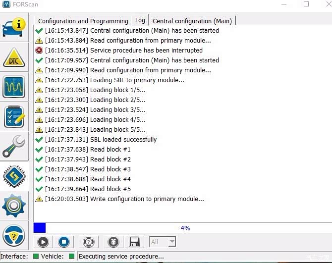

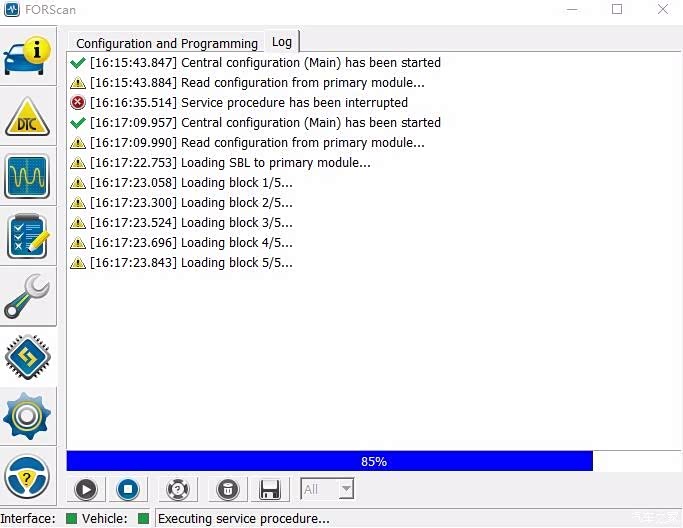

点击ok 开始进度条读取模块信息
等待进度条读取完毕

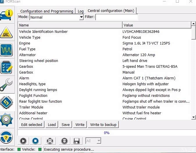

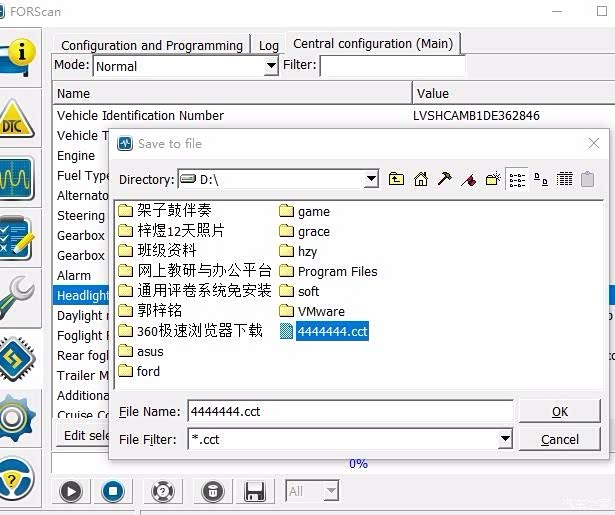

6、读取完毕进入如下界面
点击save按钮保存你的初始配置,以防万一,保存的文件格式是CCT
点击save,保存CCT文件
选择保存位置

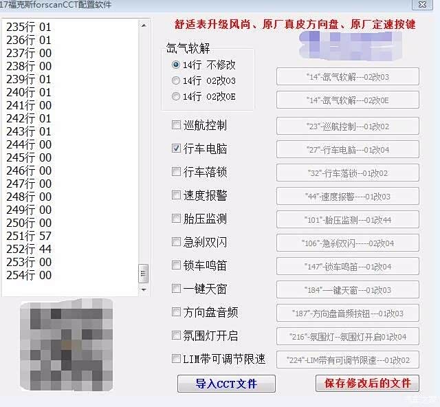

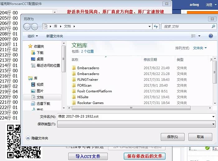

7、用工具包里CCT配置工具 修改保存的CCT文件,大家放心修改后会自动重命名另存,不会破坏原来文件
导入保存的 CCT到工具中,选择你要修改的 隐藏项目,最后点击保存文件
点击导入CCT文件,导入刚才保存的 CCT文件
点击保存修改后文件按钮 选择存储位置保存

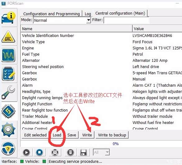

8、回到刚才的forscan界面

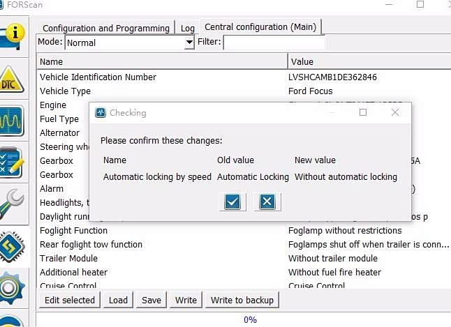

点击load 加载修改过的 CCT文件,然后点击Write
他会提示你修改了那些项目,点ok即可
他会提示你修改了那些项目,点ok即可
按图示操作
他会提示你修改了那些项目,点ok即可
写入进度条

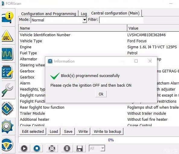

9、你将看到成功提示
你将看到成功提示

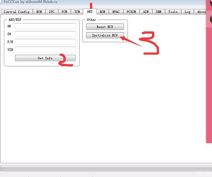

刷了胎压的 话 请用focccus这个软件去初始化ABS模块,forscan初始化好像有点问题
