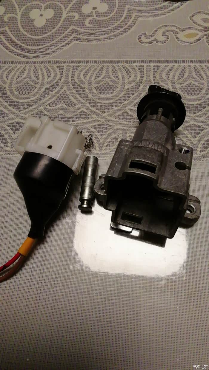

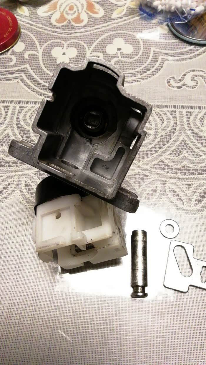

前几天想给车加点油,开锁打火着车一切正常,可是开着车时发现车的方向跑偏,就是正常走直线时方向向右跑偏的厉害,心里非常纳闷,这几天骑车也没有发生碰撞等情况啊,上次骑车停车时还好好的?不管它先加完油再说,到了加油站熄火开座椅,发现怎么也开不开了,在那里鼓捣了半天也不行,最倒霉的是连打火都打不着了,没有办法只好推到家里想办法,好在加油站离家里不远大约5百多米,到家后拆开摩托车前盖想把电门锁拆下来看看,发现固定电门锁的螺丝非常紧拧不动,随后到厂里把冲击改锥拿来才拆下来电门锁固定螺丝,把电门锁分解发现是里面的一个弯曲的轴从中间折了,到此我才惊出一身冷汗,才明白为什么摩托车车把向右跑偏,电门锁损坏的原因,应该是有人想偷车暴力损坏了电门锁,因种种原因没有偷成功,从网上买了一套电门锁换上了,发现锁方向时在原来的位置锁不上了,锁时得把方向向右慢慢转才能找到锁点,锁上后方向把的框量非常大,估计是把原来的锁孔给暴力扩大了才造成现在锁车框量大,现在用着非常不爽,不知道怎样解决,有知道的告诉我一声,先谢谢了。好了我把这个事儿说出来就是告诉大家停车时一定注意车被盗,我平时车都是放在小区的地下车库里,觉得非常安全,对防盗车也没有想怎么预防,现在也没有想出什么好的办法,大家有没有好的意见啊交流一下,先谢谢了。
