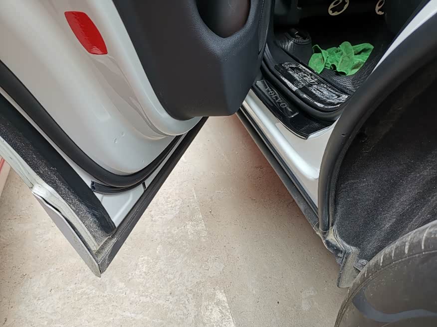

用车快半年了,一直深受后门甩泥困扰。也想不明白60射鸡师为什么要这样设计后门,后看吗?不觉得。好用?绝对不存在。后门在人员开门上下的时候会觉得开口小了,不方便。
然后就是甩泥问题,无论下雨不下雨,后门边上一样的脏。泥水甩到上面也还好,如果是………… 你绝对想得到的不敢碰!
还好,这个诟病得到了完美解决!
脏…………… 如果叶子板上面的软胶被泥水腐蚀坏了,那是非常非常头痛的问题。

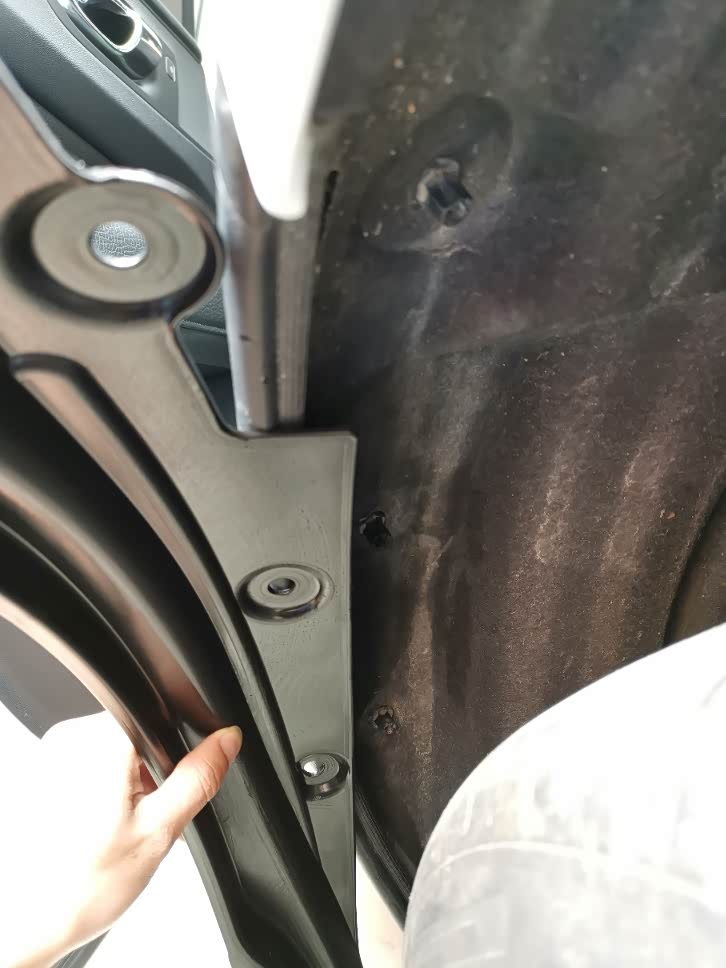

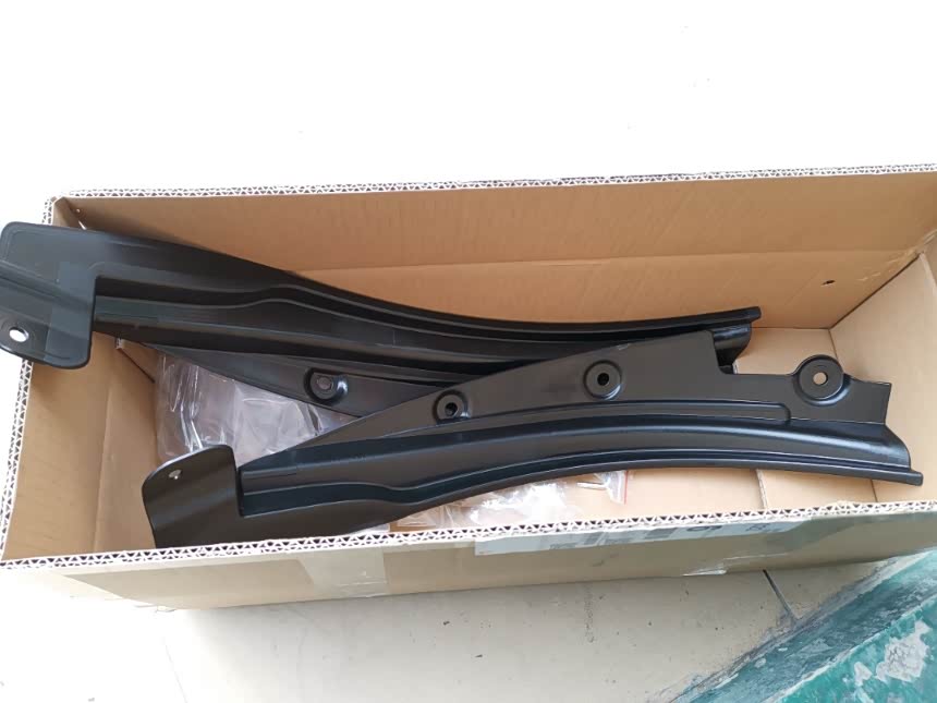

某宝订货,终于到了。原车黑色挡泥板/
光滑,没有毛刺。最重要,安装不伤手。

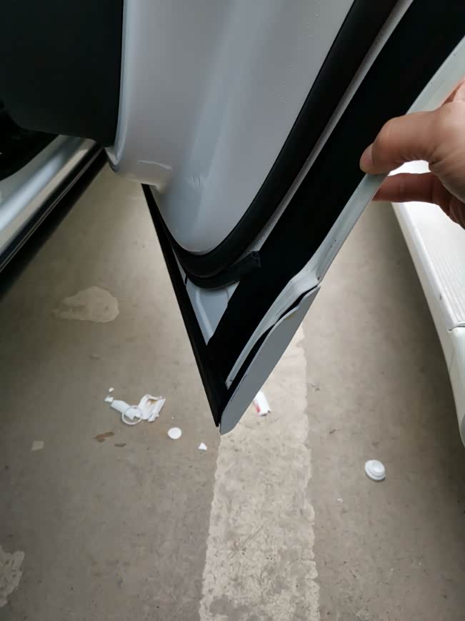

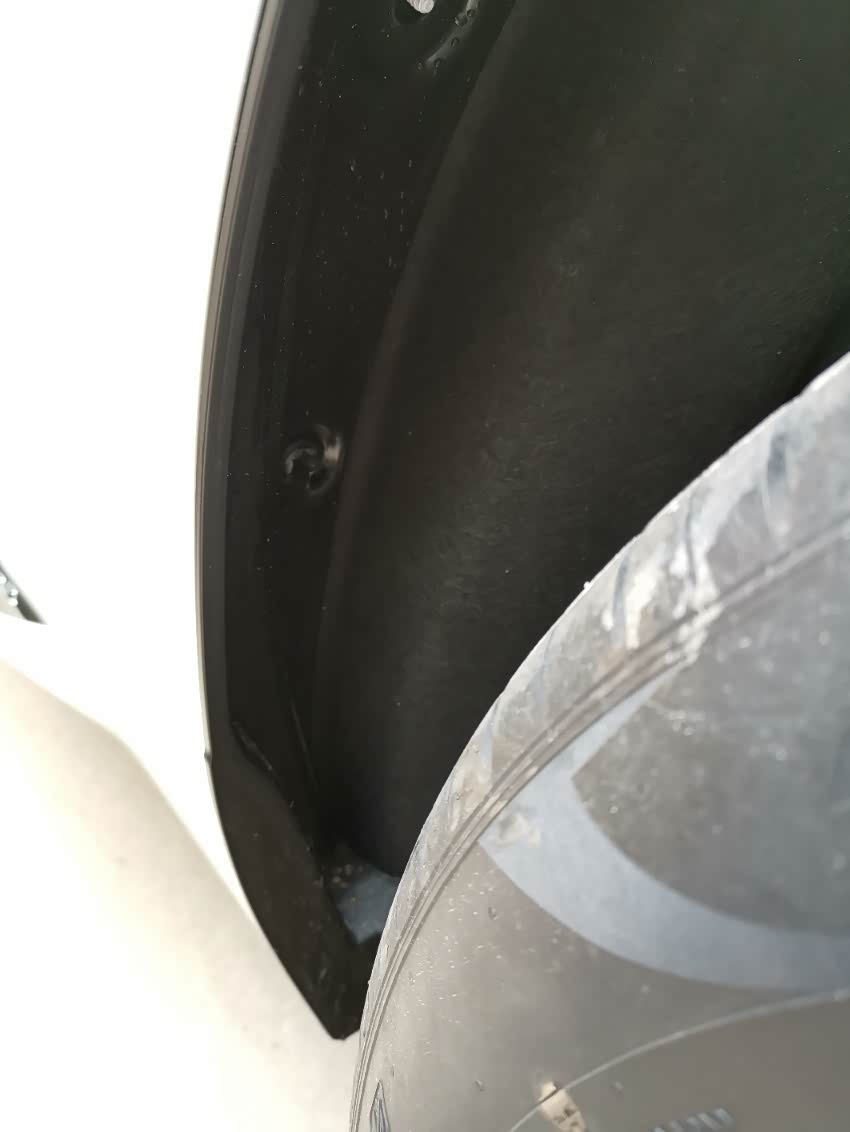

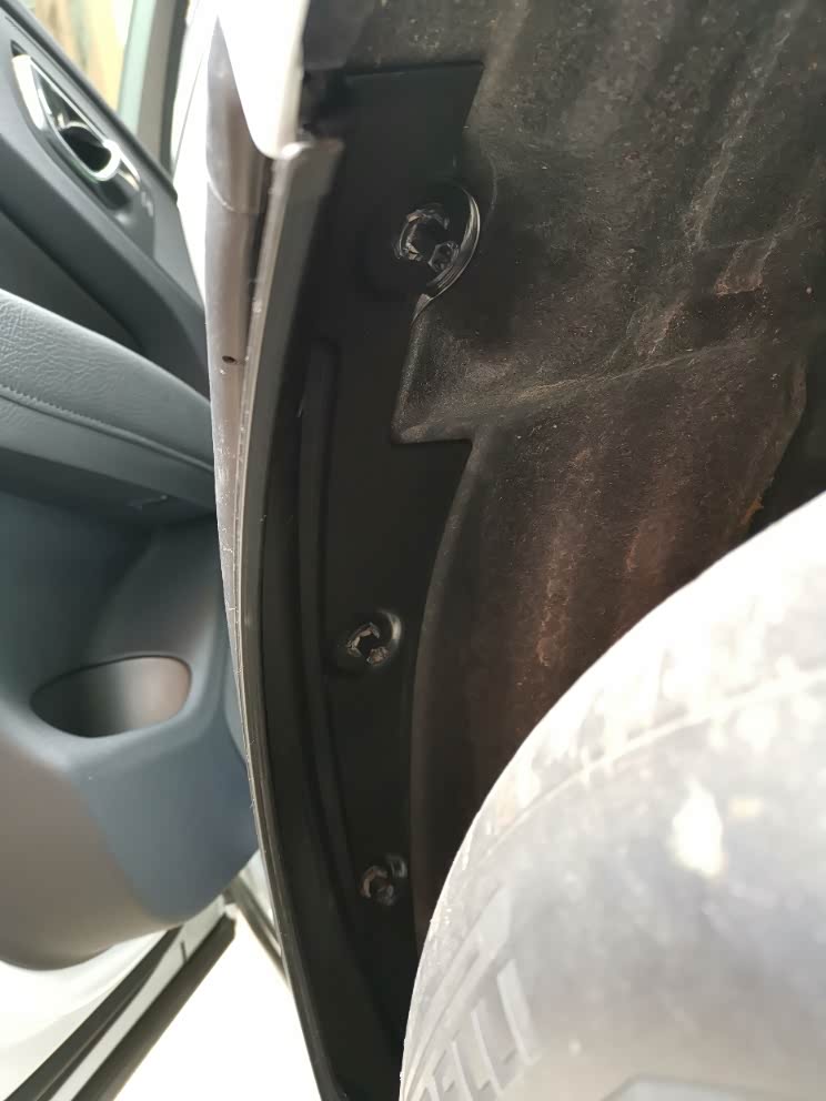

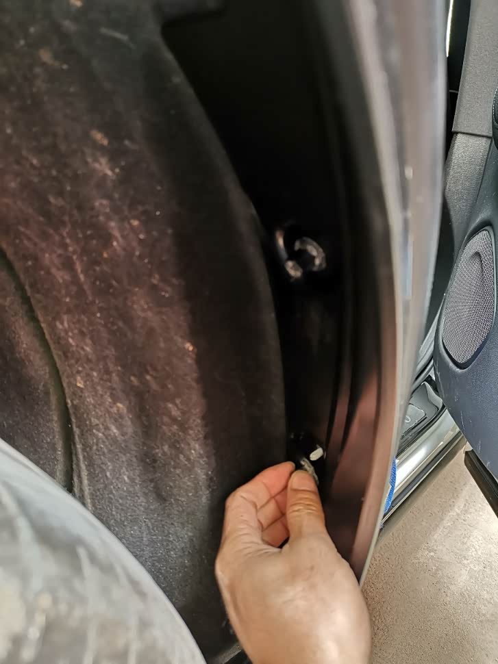

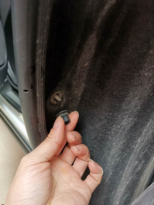

需要拆三个螺帽,一个螺丝。

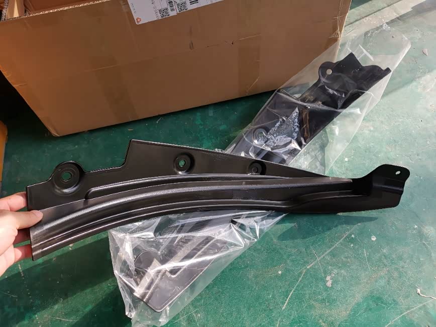

比对一下
手 就可以拧下来。不需要拥有神力。
贴心卖家送的工具,拆装无忧。
十分钟不用

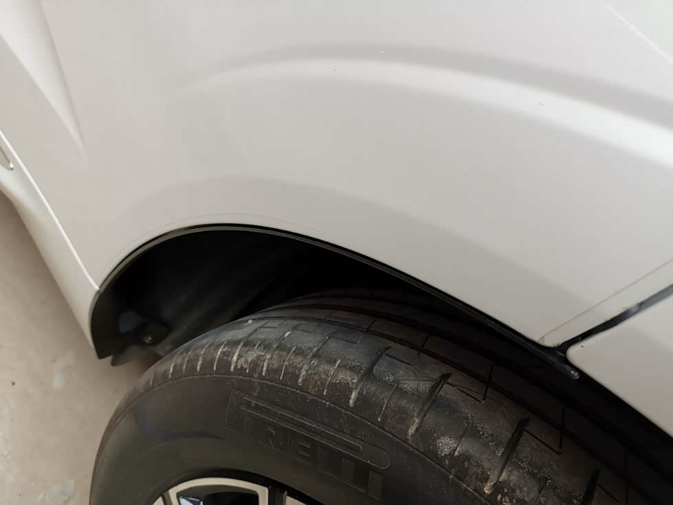

完美,就这样简单
右边
还没洗车之前,脏。但是装了挡泥板,完美。
缝隙?比车上其他的装配件精细,小多了。

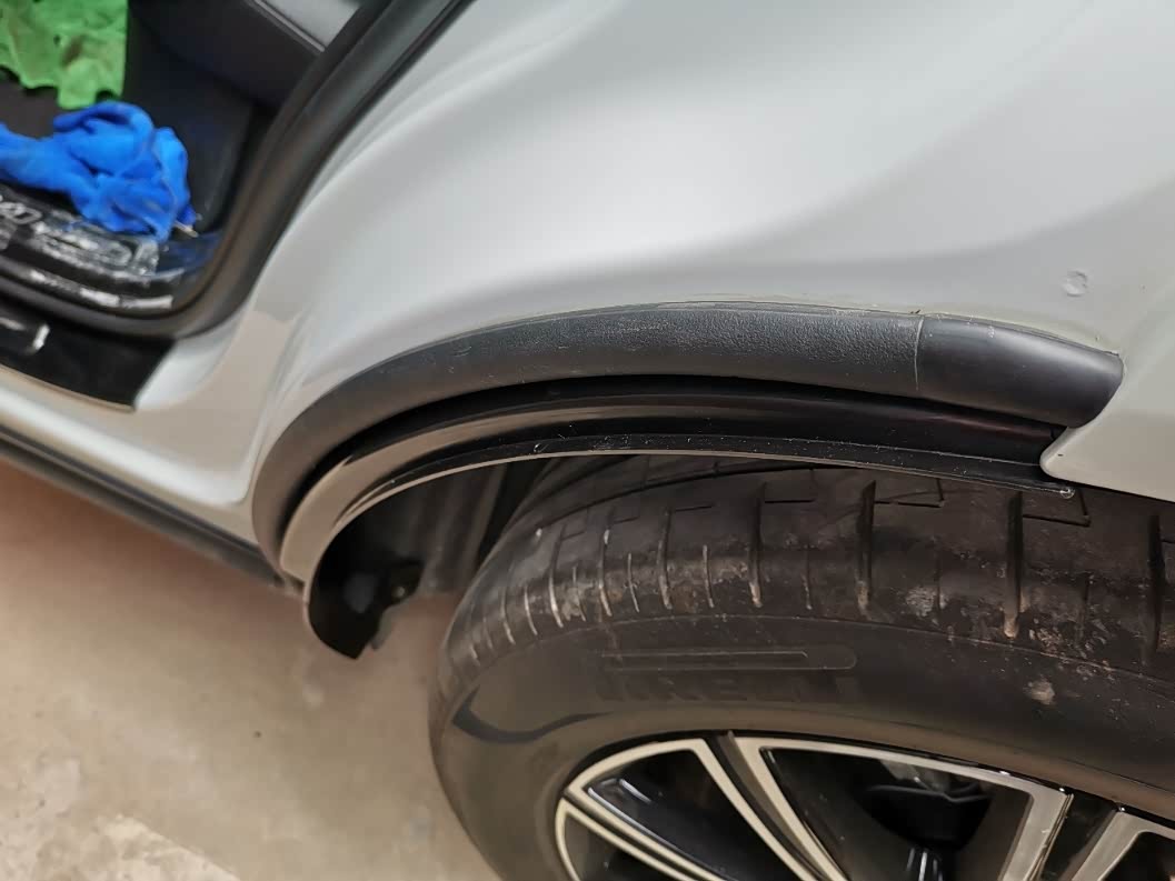

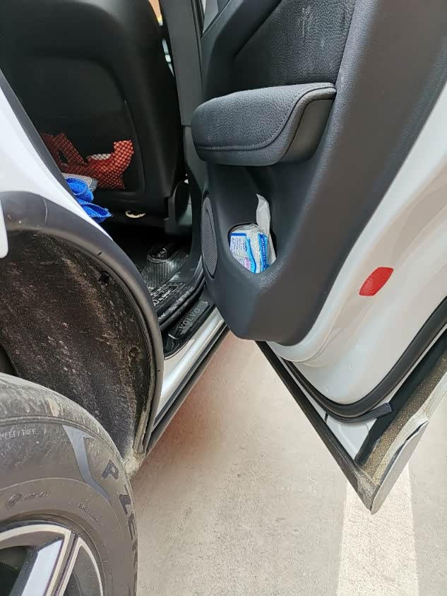

沒装之前,脏得不能忍受。如果泥巴把门腐蚀了,怎么办。

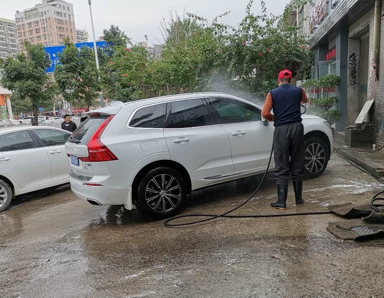

装好,赶紧洗车!去污…

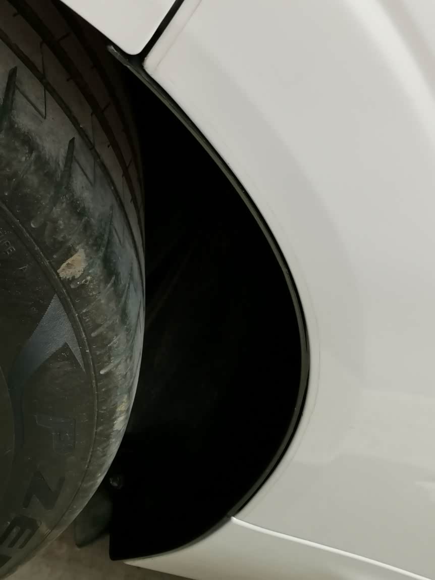

洗完车,跑了两公里,不脏了,不脏了,不脏了
完美

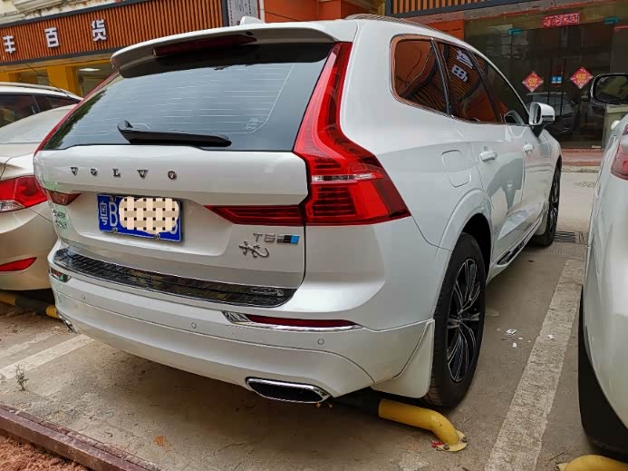

看得出来,装了挡泥板吗?
