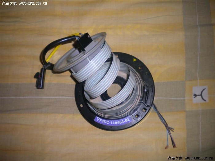

方向盘游丝也叫时钟弹簧、螺旋电缆,名字起的让人一头雾水,其实结构并不复杂。概括地说,游丝就是一段导线,连接方向盘上转动部分和方向盘下面固定部分的电气。

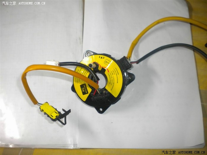

下面就是一个普通的方向盘游丝,需要说明的是所有游丝的结构都是一样的。上面是可旋转的,下面是固定不动的。

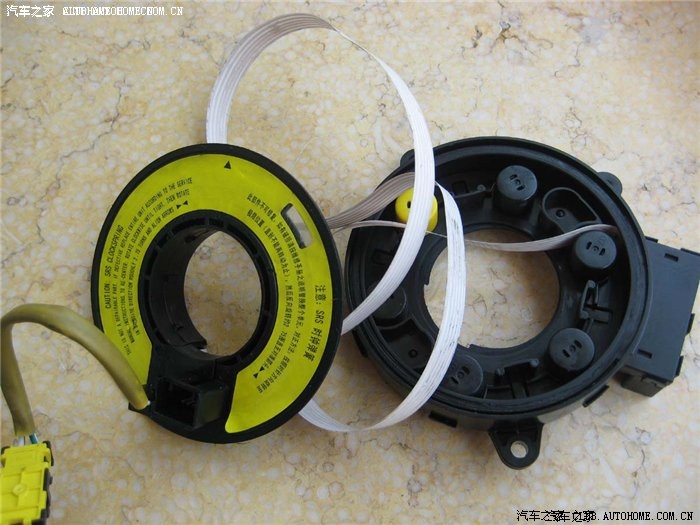

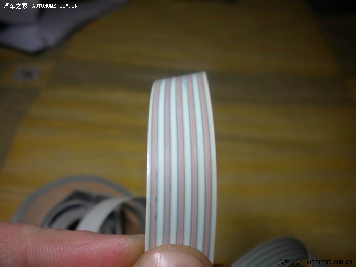

    打开里面,露出庐山真面部,就是一根排线,弯成了很多圈。随着左转右转的不同,排线的圈会变得或紧或松。一般方向盘游丝可以最多承受7~8圈的方向盘旋转。实际方向盘向左右只能旋转2.5圈,裕量足够了。
    一排铜线被包进塑料里,彼此绝缘。铜排线虽然很薄很柔软,但强度很高,每一根线可以长期通过4A以上的电流而不会发热烧毁。
    再看一下整体外观,就是把右面的几根线用螺旋排线引到了左边。这个装置结构很简单,外面是一个塑料的壳子,里面一根铜排线,制作成品应该在50元以内。

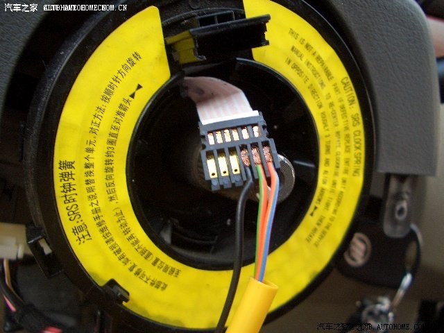

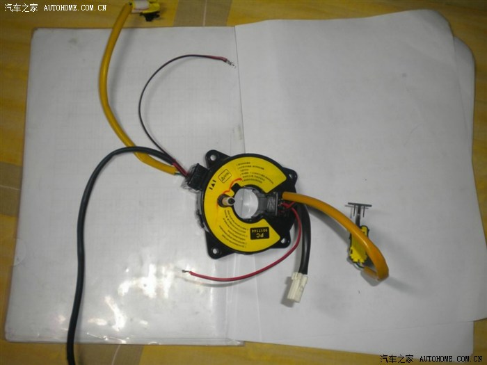

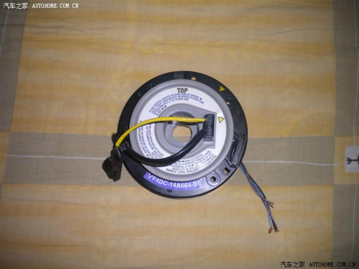

    一种是方向盘游丝的铜线已经用导线接好。就像下面这个一样,游丝内多余的铜线已经接好,找到方向盘内多余的导线接好设备,再从游丝下面找到对应的那根线接电源,方向盘里的设备就能得电工作了。

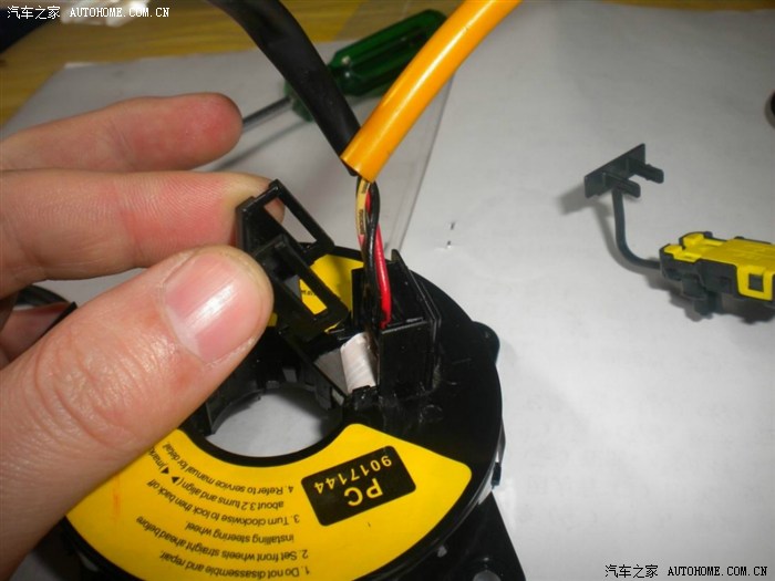

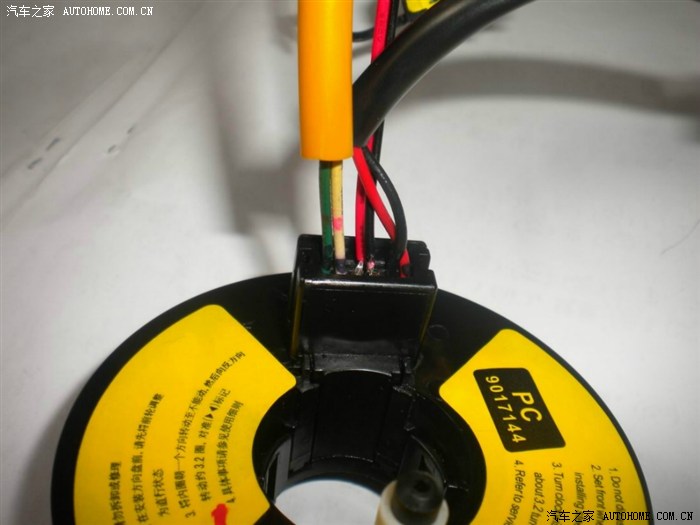

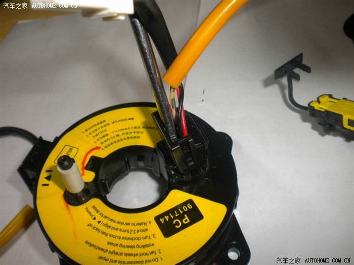

    实例改造一个说明。这是一个6路排线的方向盘游丝,已经接了气囊线和喇叭线。

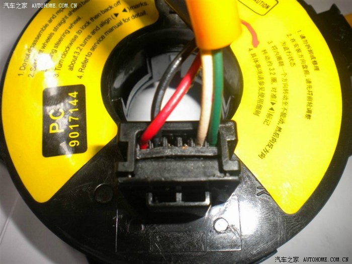

    可以看到空余的铜排线,但是没有用导线引出。需要我们自己动手来做。

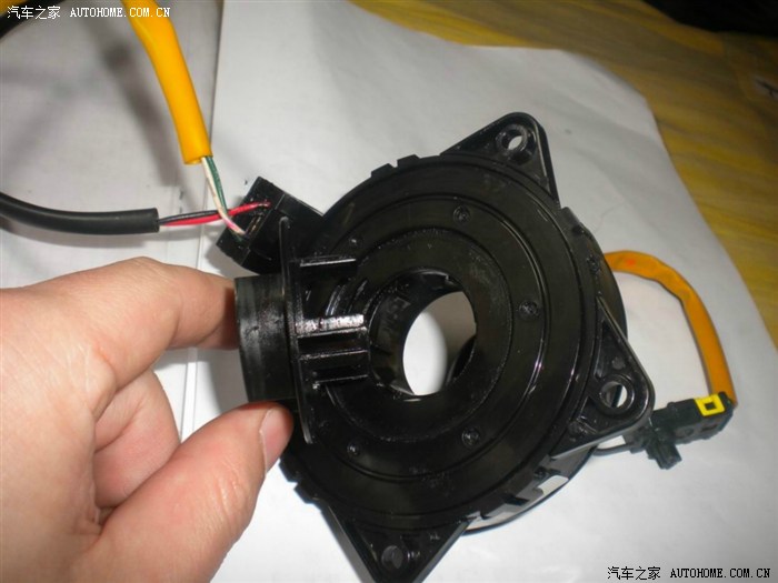

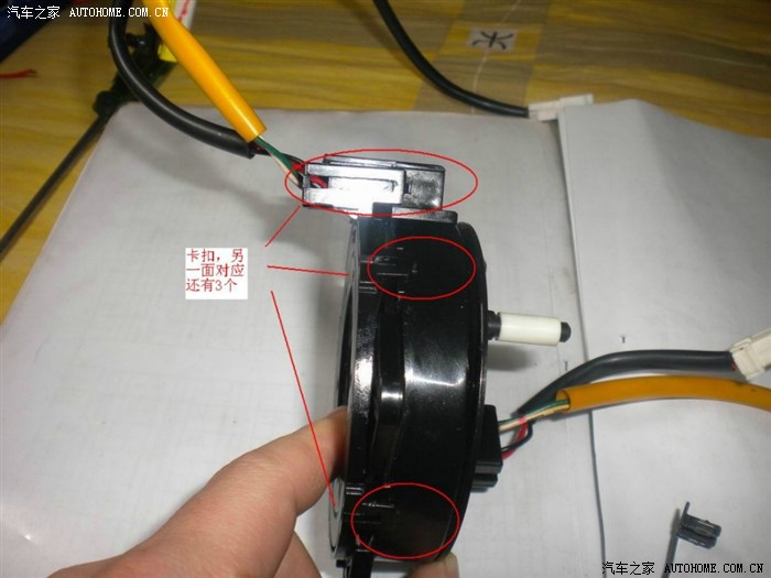

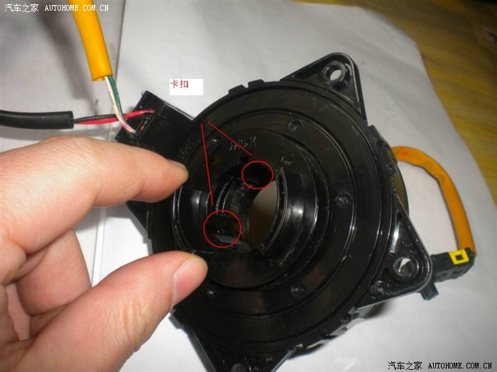

       首先找到这个部件,是3个卡扣固定的,用一字改锥逐个撬松就可以了。
    这样就能拿下来了。

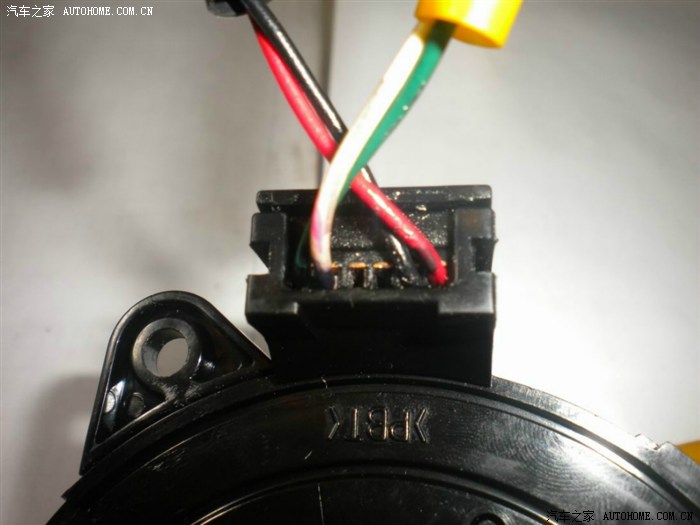

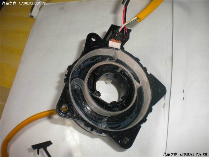

    然后再继续撬开游丝本身的一圈卡扣,用力轻一点不会撬坏的。这个塑料很有弹性。

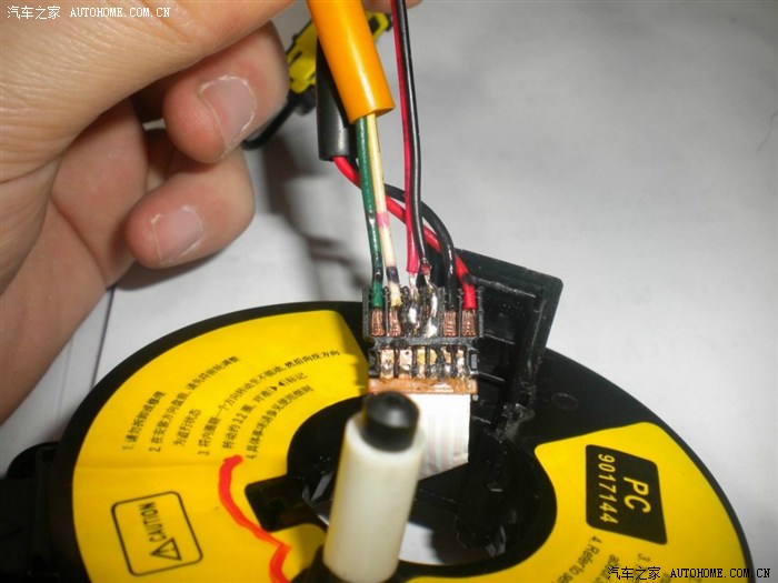

    露出里面的排线。

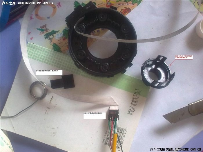

    空余的2路在中间。
    焊接上导线就行了。

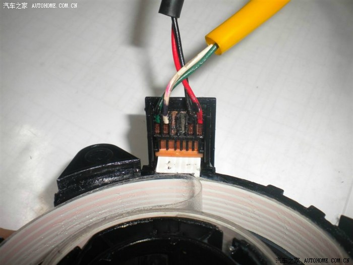

    另一面的游丝还被一个盖子包着。一字改锥继续撬。
    拿开就行了。

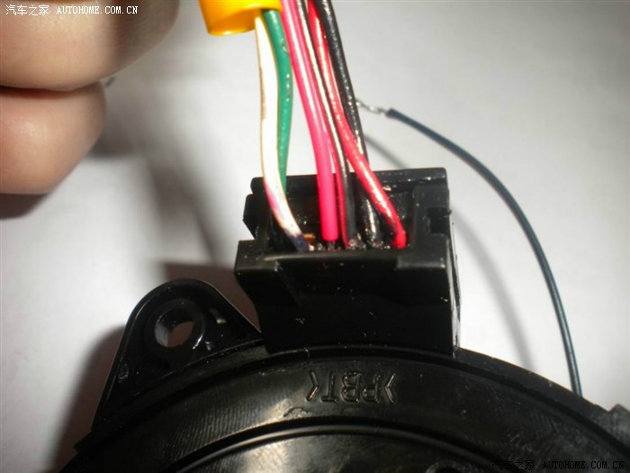

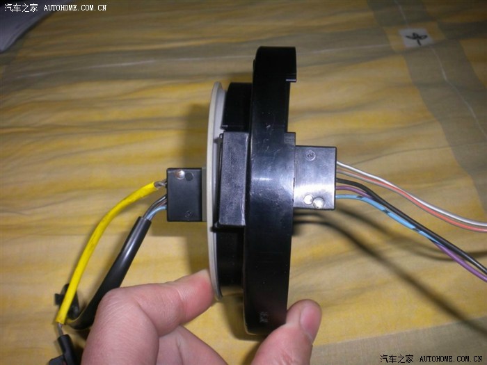

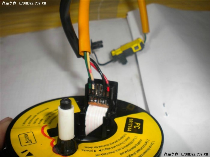

    就是这样子了,铜排线折死弯以后从这里引出的,对应的是方向盘内的用电设备。
    中间对应的2路也是空的。

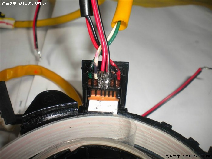

    同样焊导线。颜色与另一面的要对应,这样不会搞错了。
    再按照相反的顺序装起来就行了。引好的导线。
    完工图,两面引出的导线都弄好了,颜色也是对应的。接多功能方向盘键、定速巡航键、按键背景灯、电加热方向盘都可以使用。
