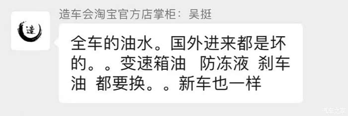

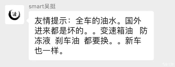

不少人提车后,都会对 Smart 进行一番小改小动。特别是花小价钱有大提升的改装,当然也可以另辟蹊径,刷刷 ECU 来达到目的。最近就流传着一翻说法,原厂的油液都是“坏的”,就算是新车,落地就要更换!
码就不打了,毕竟说话要负责嘛。
同上。
掐指一算
这样的话,事情就大条了!

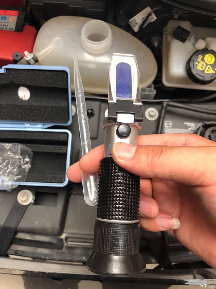

一波热心网友(舍不得换油液的穷逼)拿起了工具,对油液进行了测试。
首先出场的是冷却液!
首先出场的是冷却液!
冷却液测试仪器
结果出炉,冰点在 -40 摄氏度。
如果你不是在西伯利亚开这车,那应该不会有什么问题。
PS:乳化问题就是因为发动机升温慢,冷却液性能差点,有帮助吗?

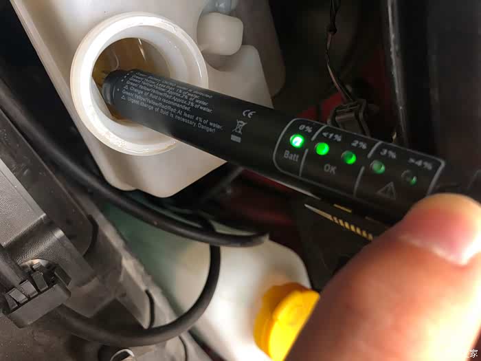

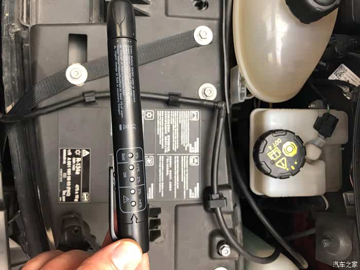

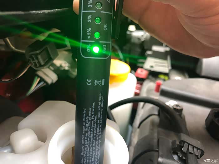

结果出炉,打脸 X2!
制动油更换的直接指标就是含水量。一般来说会随着驾驶者的使用,刹车分泵会慢慢渗入水份。
BUT & 但是,实验笔给出的结果是 0% Batt,翻译人话就是:我TM好得很!
那换不换就看客官要不来点心理安慰了。

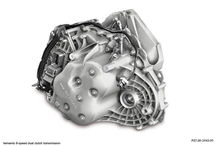

既然要换油,我们先得搞清楚,我们的 “twinamic” 变速箱何方神圣。
这一切要从袁隆平说起。
噢不,从产品说明书说起。

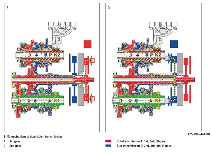

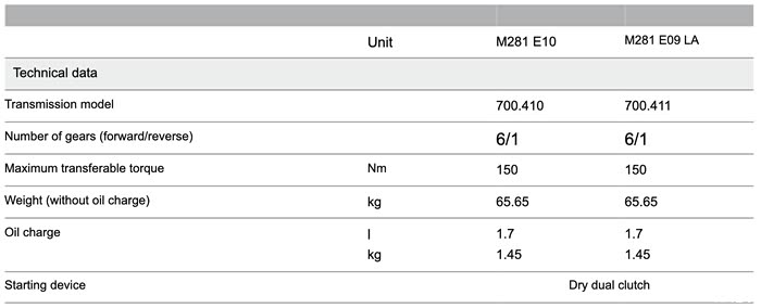

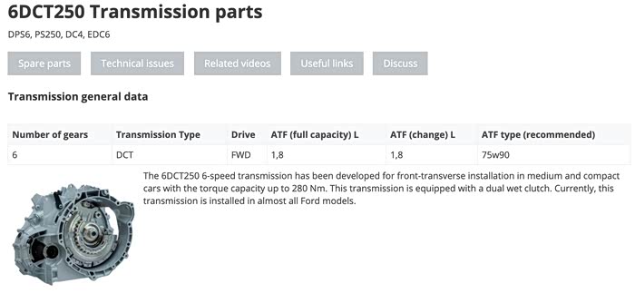

“twinamic” 变速箱只是一个别名,它的真正身份是 Getrag 6DCT250(PS250),这款变速箱早前大量装配在福特的车子上,最大承受扭矩 280 Nm。
根据产品说明,该变速箱最大承受扭矩 150Nm,明显少于公版的 280 Nm。
保持严肃,继续深挖。
保持严肃,继续深挖。
PS250 适用于前驱,变速箱油更换需 1.8L,种类为 75w90。
总结一下,Smart 453 上装配的 M281 貌似是经过缩水的 PS250,在最大承受扭矩上大大缩水。出厂灌装的油液是否相同参数,我看也只有厂家知道了。但是也说明了一件事,就是市面上的 75w90 或 75w80 也是能灌。
