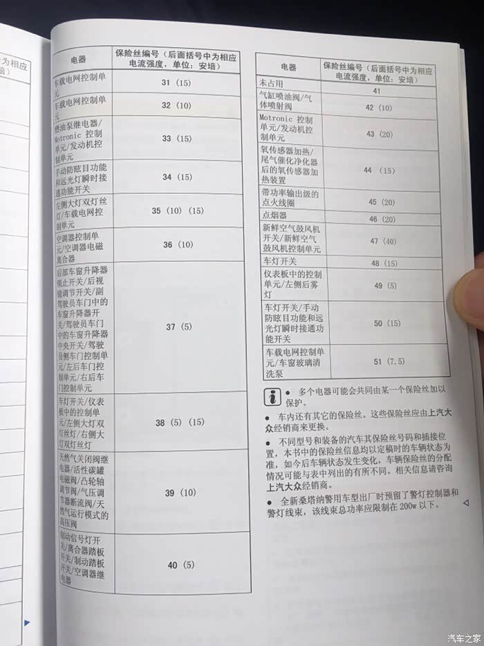

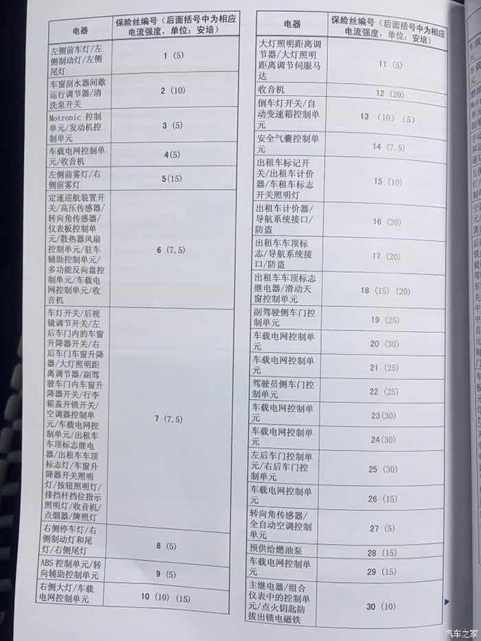

19款捷达小改,保险盒示意图和15.17款差了很多,研究了很长时间,不经意间发现了一个秘密,19款捷达保险和竟然和18款桑塔纳保险盒是一样的。。。18款桑塔纳说明书自带保险盒示意图,有人发了上来我只是借鉴研究了下!现在将19款捷达能用到的保险位标注了一下,方便大家使用!
18绿色标注的,是常电,乞丐版是空保险位,可以直接取电,只有正极,不影响车辆使用。有天窗的是天窗保险,取电就要慎重了,一些记录仪,GPS定位之类常电可以使用。
26是车载控制保险,乞丐版也是空保险位,只有正极,具体是干什么的,有待大神研究。
46是点烟器保险,ACC可以接这里,19捷达和钥匙门同步开断的。建议接一个延时器使用。
最上面和最下面空保险位不能用,19乞丐版没发现正极,就是没电!
附上据说是18款桑塔纳保险示意图,各保险说明和19款捷达基本一致。
