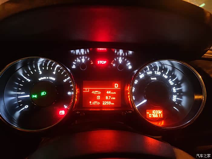

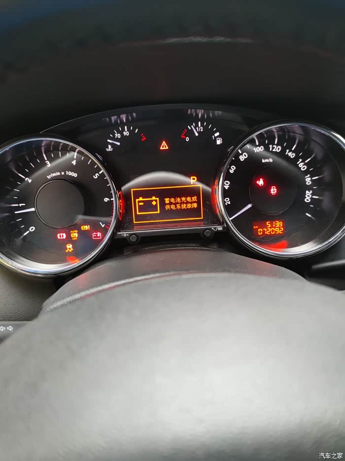

昨天去朋友家玩,路上50公里没问题,然后喝茶聊天,晚上7点多准备回去,车子打不着火

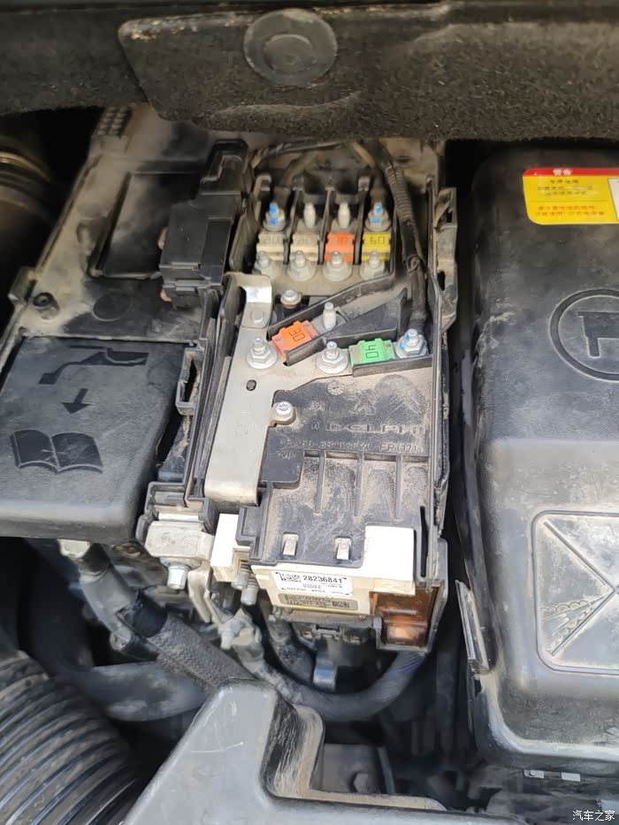

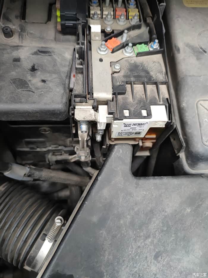

然后刹车踩不下去,电瓶有电,上月刚刚途虎换新电池,就是下午下大雨,可能车子正好停人家搭棚,那个棚子流水的地方,反正保险丝周围有水,还有电池管理模块那都是水滴,天黑没拍照,急着赶紧回去,又叫平安救援搭电,又找修车的,主要档位挂不动,个人感觉只要把驻车制动故障解除,应该就能打着。

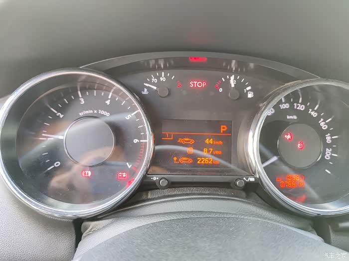

反正这红圈周围还有电线上都是水,没拍照。先找个辆高尔夫来搭电,不行没启动。平安师傅搭电,没打着火,修车师傅搭电也没启动,后来里面搞了搞档位,可能就是在没电的情况下,把档位制动解除了。然后又重新搭电发动着了。起来就是故障灯亮了发动
也不敢熄火,然后给了修车师傅50块钱,让平安也走了。发动一会儿没问题,就这样先开回去再说。路上又下雨,又怕停高架上,一路挺担心受怕的,最后顺利到家。个人猜测,电池管理模块又有问题。

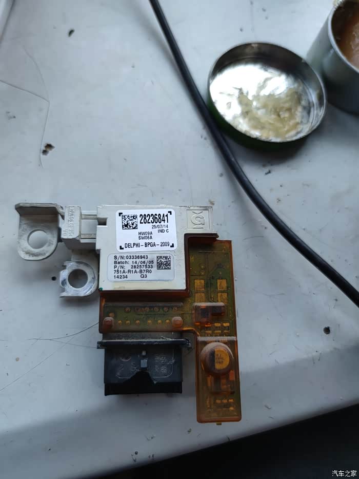

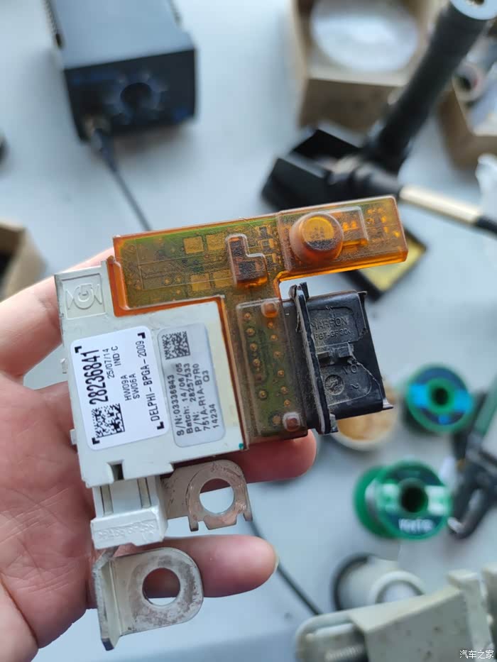

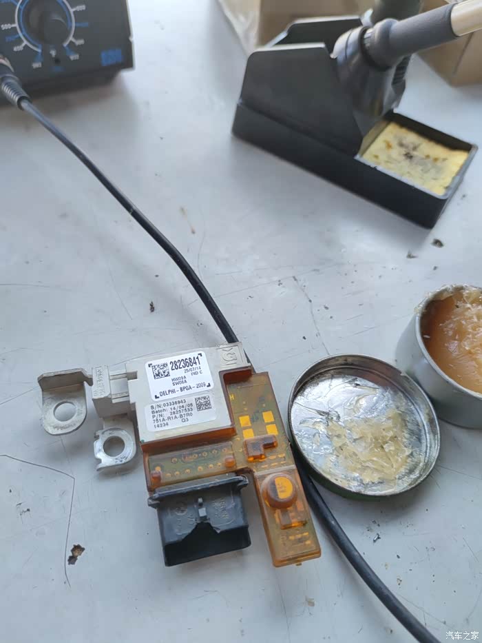

3月份的时候刚换了一个,自己不会拆,都拆坏了,看中天的帖子,准备自己用烙铁焊的,后来没自己搞,反正也挺折腾的,又叫拖车,又报一堆故障码,发动不起来,最后拖到途虎修,从网上买了一个,找人换上去。个人建议,没有很强动手的不要自己拆卸。不然报一堆故障码,还发动不起来吓人得很!然后就没有电池管理模块,报警了。这才几个月,又坏了,对法系车现在真的无语了,肯定电池管理模块问题,

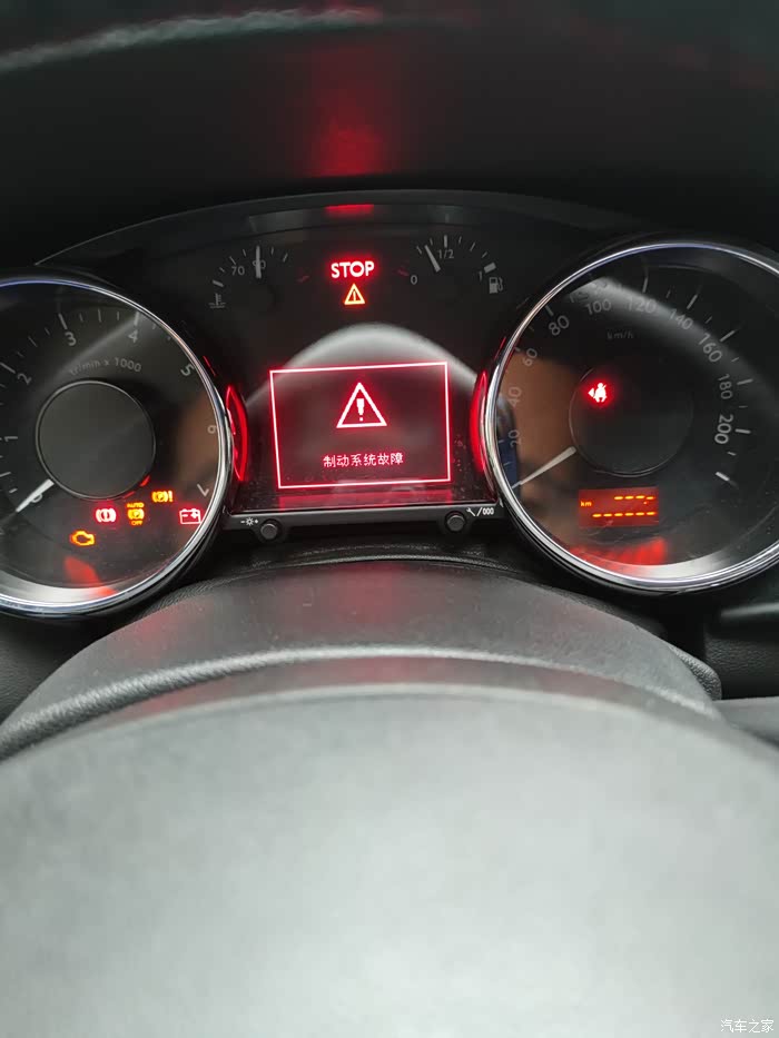

这是翻看手机,上次更换模块的没删图片,好多都删了。车卖掉不值钱,小问题又多,太烦人了,说起来还是口袋没银子换新车。早上起来一下子打着了,就是还有故障码,应该是管理模块有问题。如下图
有再次订货到了再更换,到时候好了再发帖,法系车,搞得我都没脾气了。烧机油我都不想吐槽,后备箱都有两桶机油常年备用就加。
