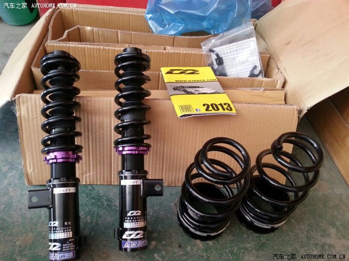

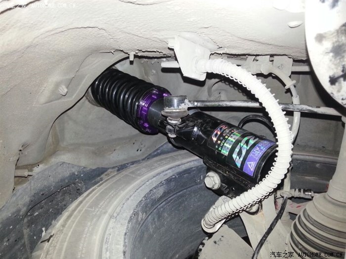

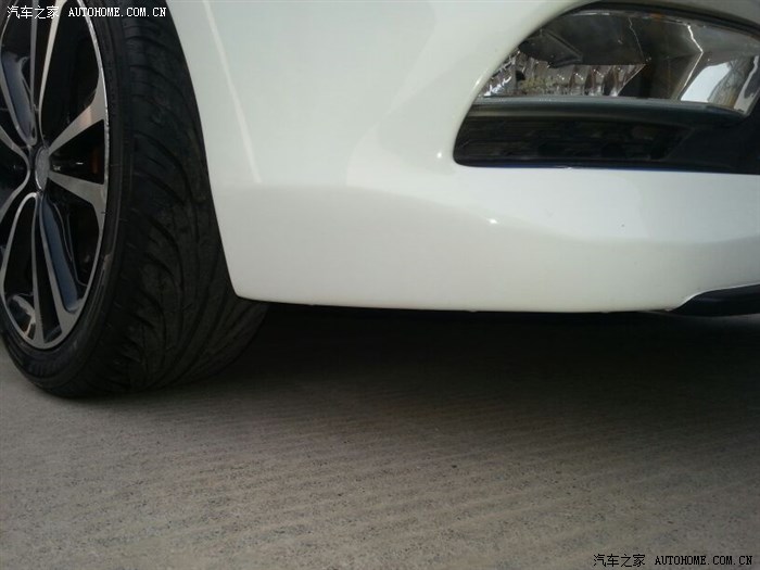

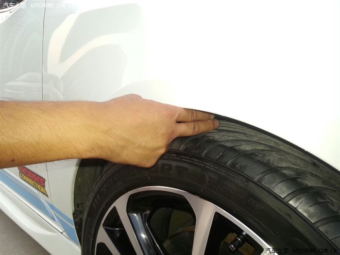

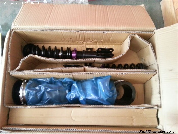

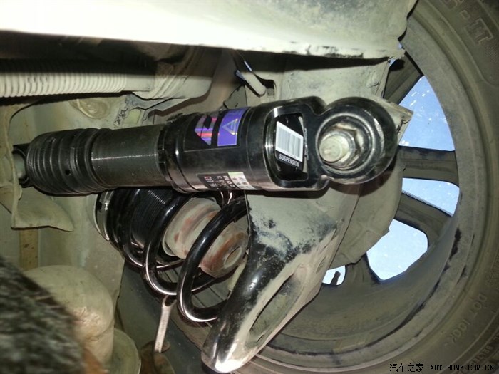

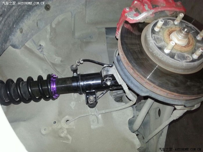

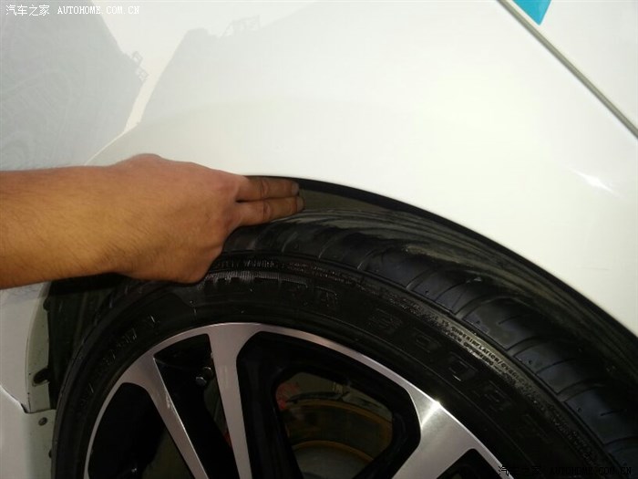

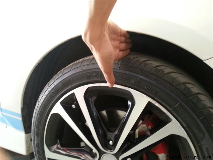

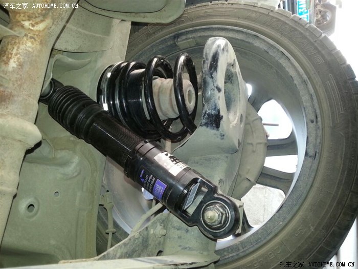

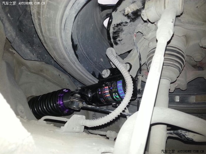

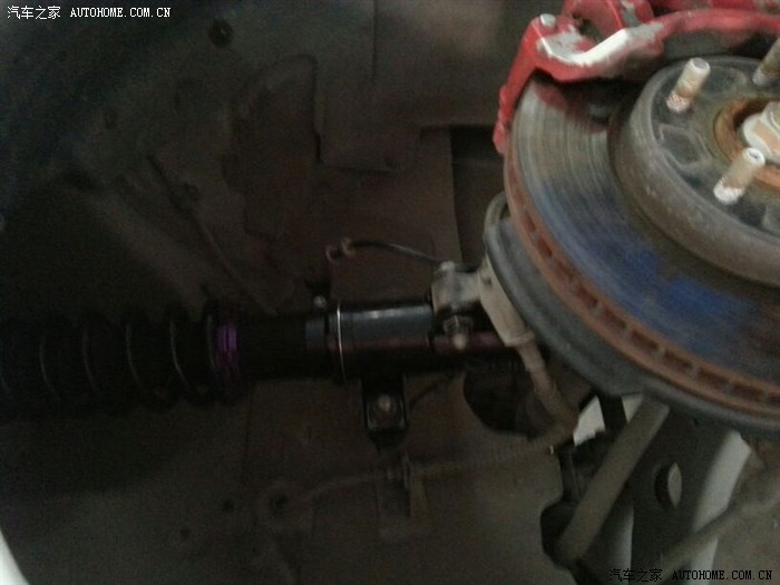

到货喽!开始安装! 安装前4指! 草这个拉杆弯了,注明下,由于D2减震适合于欧美版福瑞迪,所以安装后拉杆过长,导致过弯时下摆臂压住拉杆,拉杆弯曲,需要从新焊接处理,这个方法是我们福瑞迪改装联盟群里的群友舒马赫教我的,很感谢他! 安装后前2指 后2指!洗车去喽 怎么样不错吧?哈哈!使用效果,其实没有大家说的那么硬,毕竟是减震还是有韧性的,操控没得说!加上我的强化车身4件套,操控没得说!很爽,就是过隔离带的时候必须慢,要不颠死你! 上面4张图是去我们当地的理工大学,毕业的学生们把自己没用的东西都在拍卖,凑路费回家,还有女的,想对那些女生说,凑路费找我1小时让你凑够回家的钱大家懂得!好了就到这里吧!
