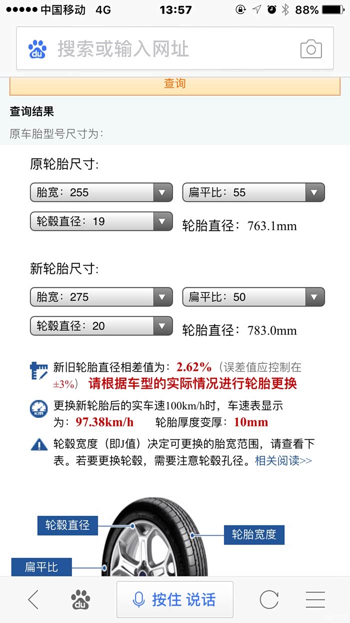

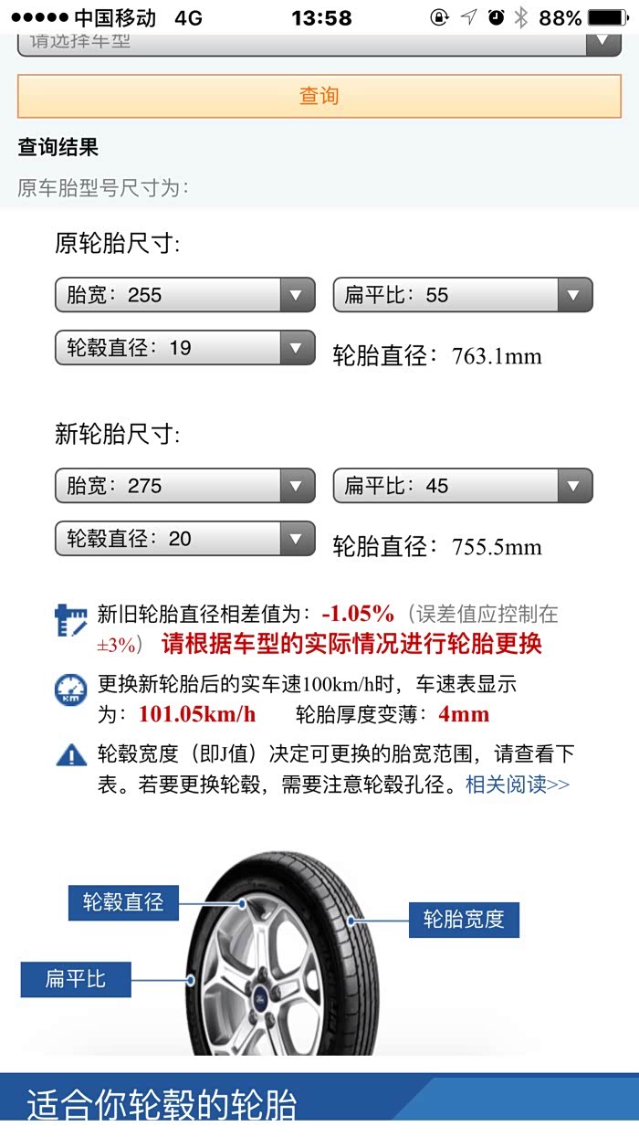

原因2,这个尺寸用轮胎计算器算出来直径增加了几乎2cm,这个增加会导致速度表不准,且车身重心进一步增高1cm。下面有计算图。

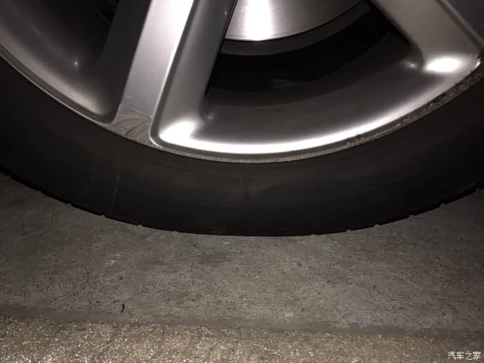

在选轮胎扁平化的这个节点上,我还特地进小区车库拍了各种车型做对比,以及上车后实际触地轮胎高度,要知道轮胎有没有上车,轮胎高度还是不一样的。当年我宝马525没有实际考察就上了275/35/20,最后是血的教训,可以翻下我的帖子。

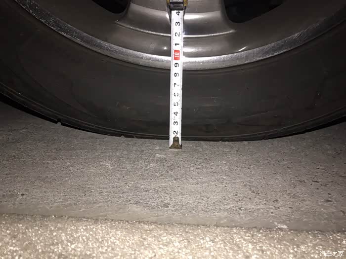

4:无可避免55扁平变成45扁平,胎壁厚度几乎降低2厘米,下面有实测,直接导致发现的越野性能大大降低,大坑肯定是不行,但是如果你是在城市里玩玩,出去玩也不是烂路,那45是你最黄金的比例,胎压我打到了2.9,让胎壁更硬以防鼓包,市内有些修路路段的突然出现的坑洞也无法避免,不用担心胎压高了磨轮胎中间,倍耐力蝎子最高3.6胎压。2.9胎压在发现2.75盾的车重下 工作面完全触地, 45扁平率 7.5厘米的装车触地胎壁高度,完全够你跑工地了。乡村路自然也不在话下。

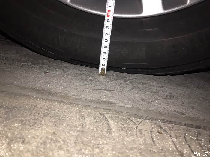

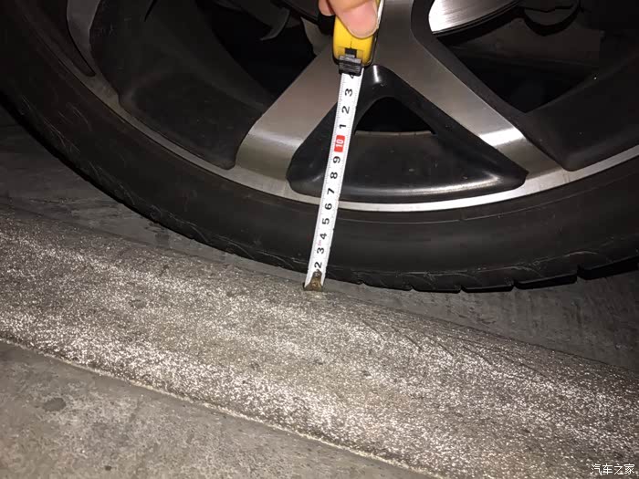

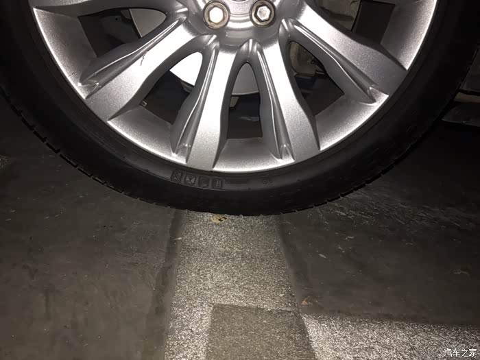

原车19寸255/55/19轮胎触地尺寸,触地胎厚9.5CM
老款LX470,车重和发现几乎一致,275/50/19的轮胎,就是这个数据让我看到了真实的装车后的50扁平率的实际数据,50扁平都还有8.5CM的胎厚,推算45扁平7.5CM应该有的,够用!

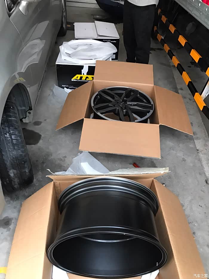

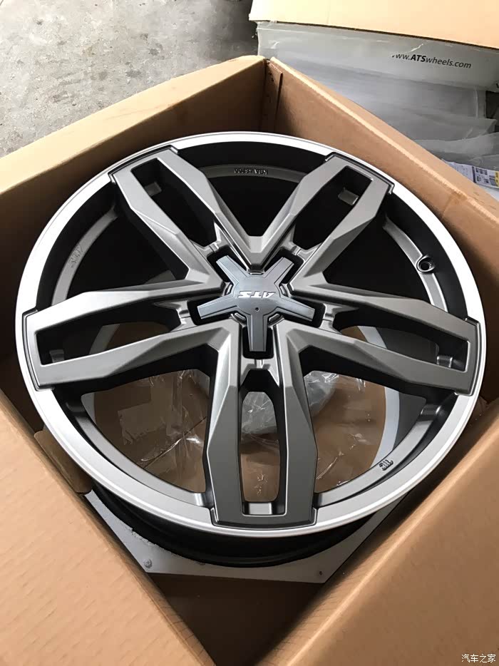

德国ATS到货,最钟意的款式!
包装非常精美,小众品牌,最大的优点就是几乎没有假货,假货仿的都是著名大牌,放心。
做工一丝不苟,从内到外象工艺品。

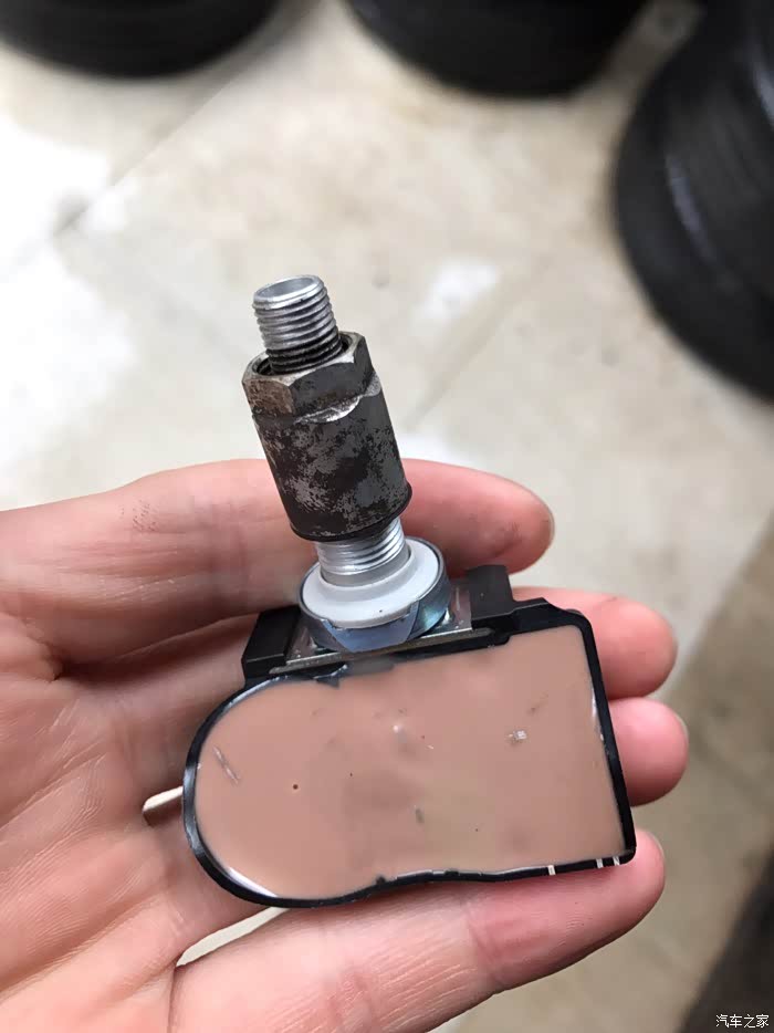

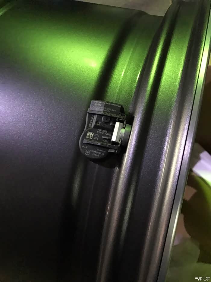

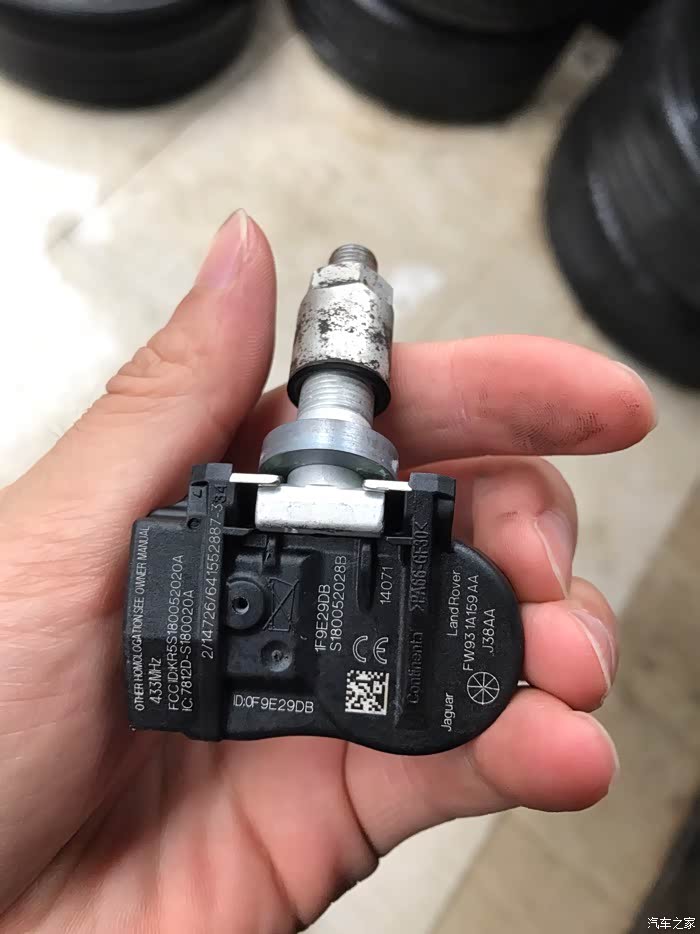

完美无损装到新轮毂,新轮毂ATS也有胎压检测原装位,要改轮毂的哥们注意这点,不兼容胎压传感器的,你还是别买吧,后果你知道的,发现不是防爆胎…
胎压检测装到ATS轮毂上的样子

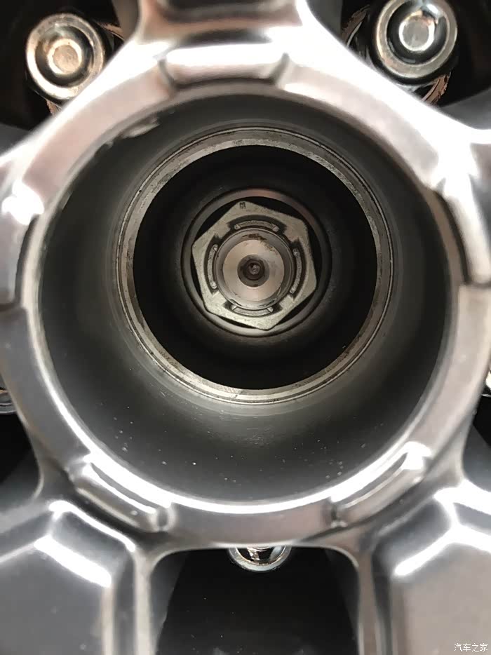

原车中心孔套环套上,一定要买铝合金的,或者锻造的,很薄的原车中心孔看到没有,不承重。

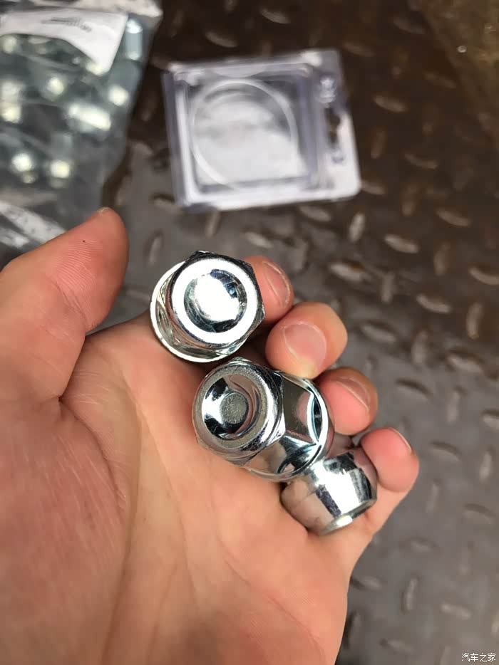

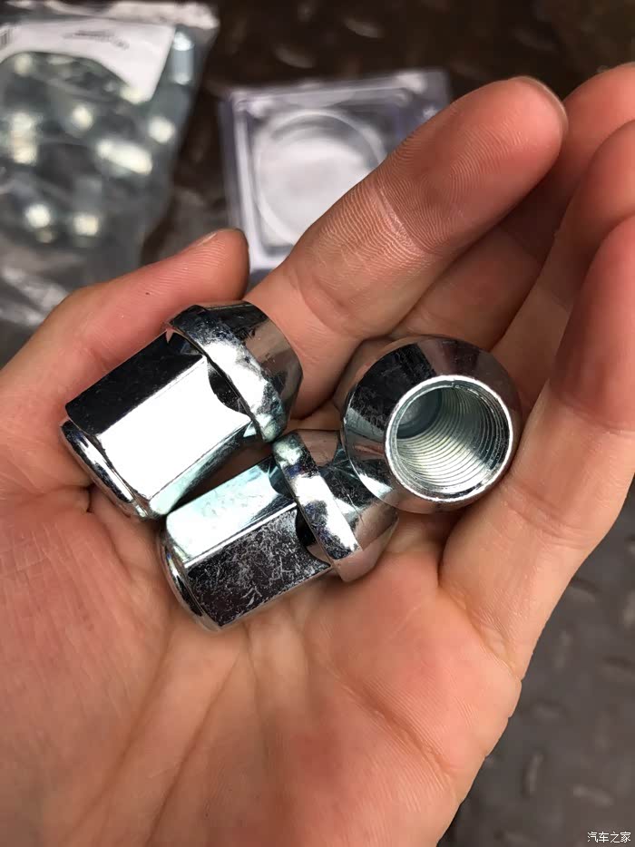

德国ATS轮毂自带的轮毂螺丝,安装师傅说很好。
大圆中心间一道白色就是中心套环看见没有?非常紧密,0.1个丝的精度。没他又不行

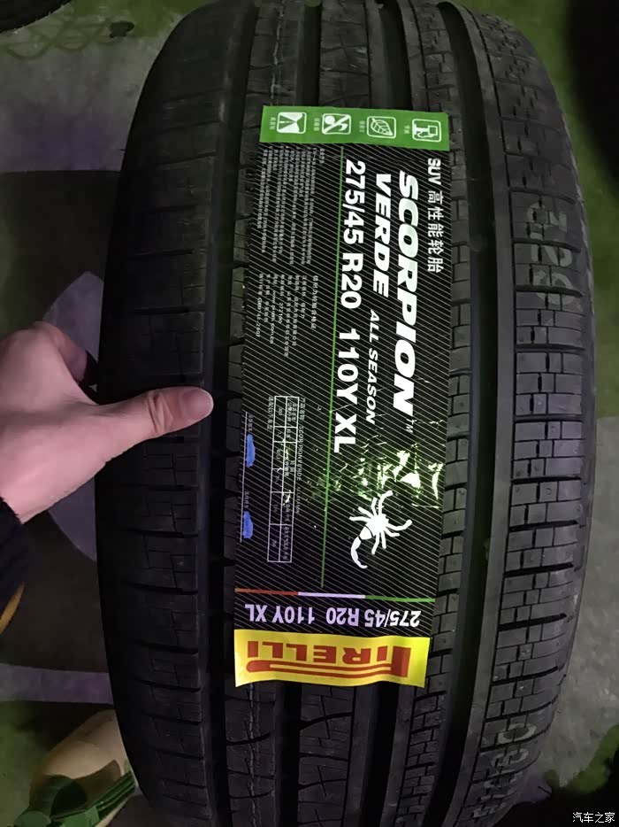

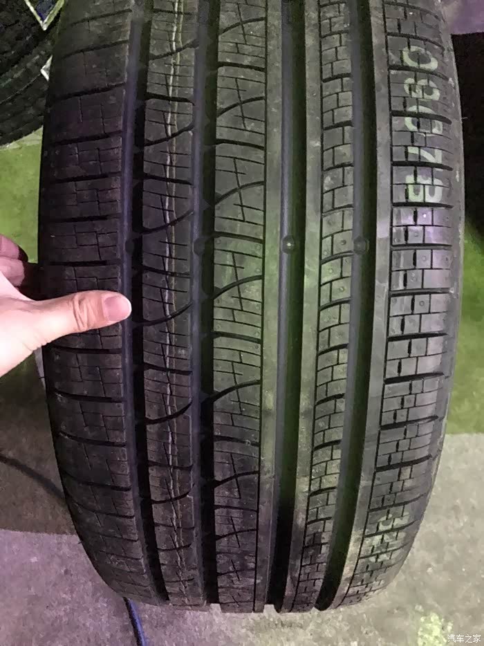

大名鼎鼎的倍耐力蝎子。
275胎宽不是盖的。提升行车稳定的先决条件

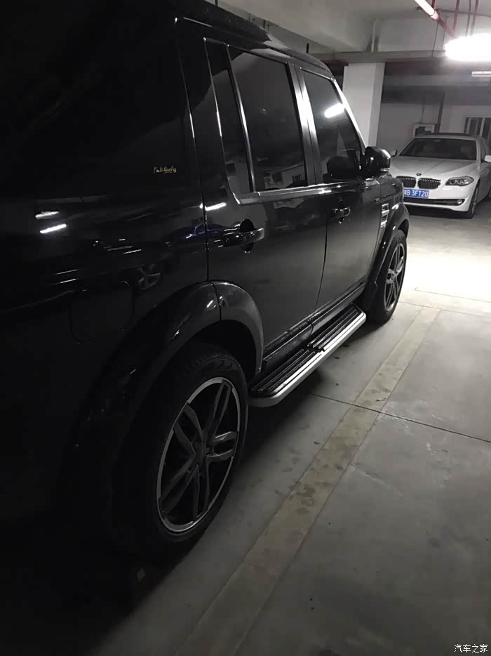

装完已经晚上…改天拍大片吧,车提了一个月了还没认证,准备准备吧,9.5J实际轮胎已经有点外凸,我个人非常喜欢这个效果

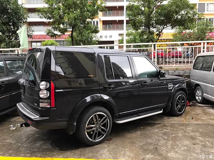

深圳下雨,凑合照了一张,据说是发现4最丑的角度,正前方或者45℃我估计要神魂颠倒…轮毂有一种G63原配的范,看出来没,发现要的就是这个范,大气,力量,男人。
