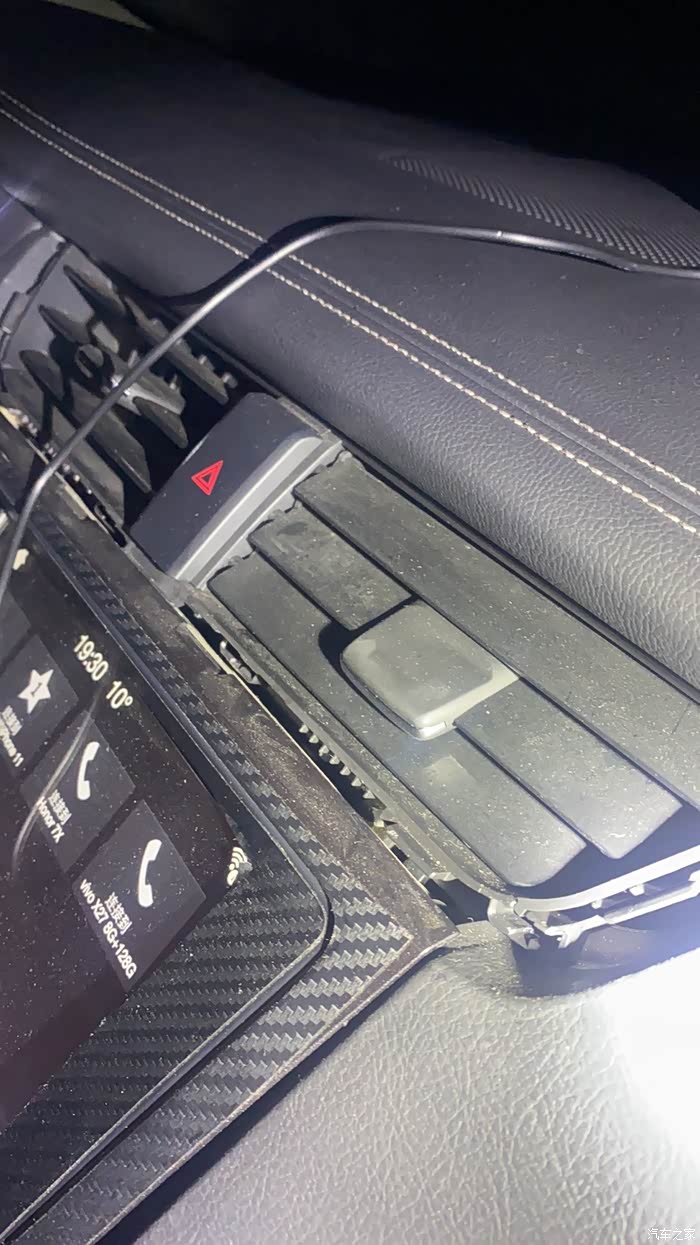

第一部在车上找合适放手机的地方,找来找去还是找个地方合适
一直以来比较羡慕人家车有无线充电功能的,毕竟自己比较懒,至于懒到什么程度呢就是连充电器也不***,然后就萌生了给车子加装个无线充电,然后网上找了好久也没有适配到金牛座的套件,最终还是决定自己改一个,
一个手机横着放方案
手机竖着放
一个手机竖着放方案

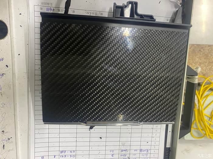

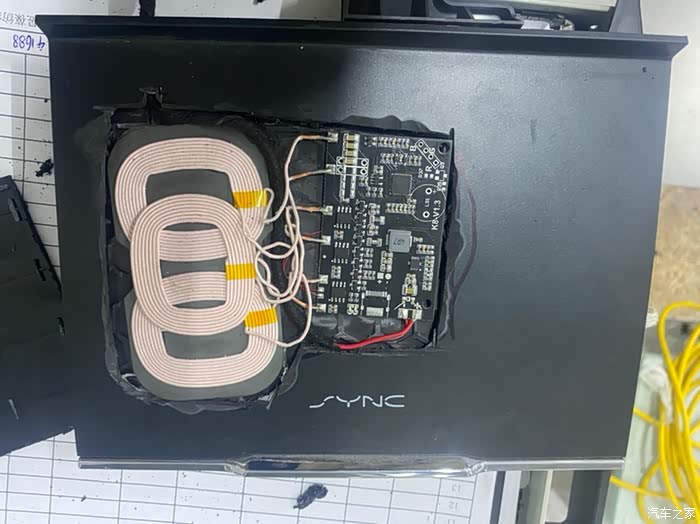

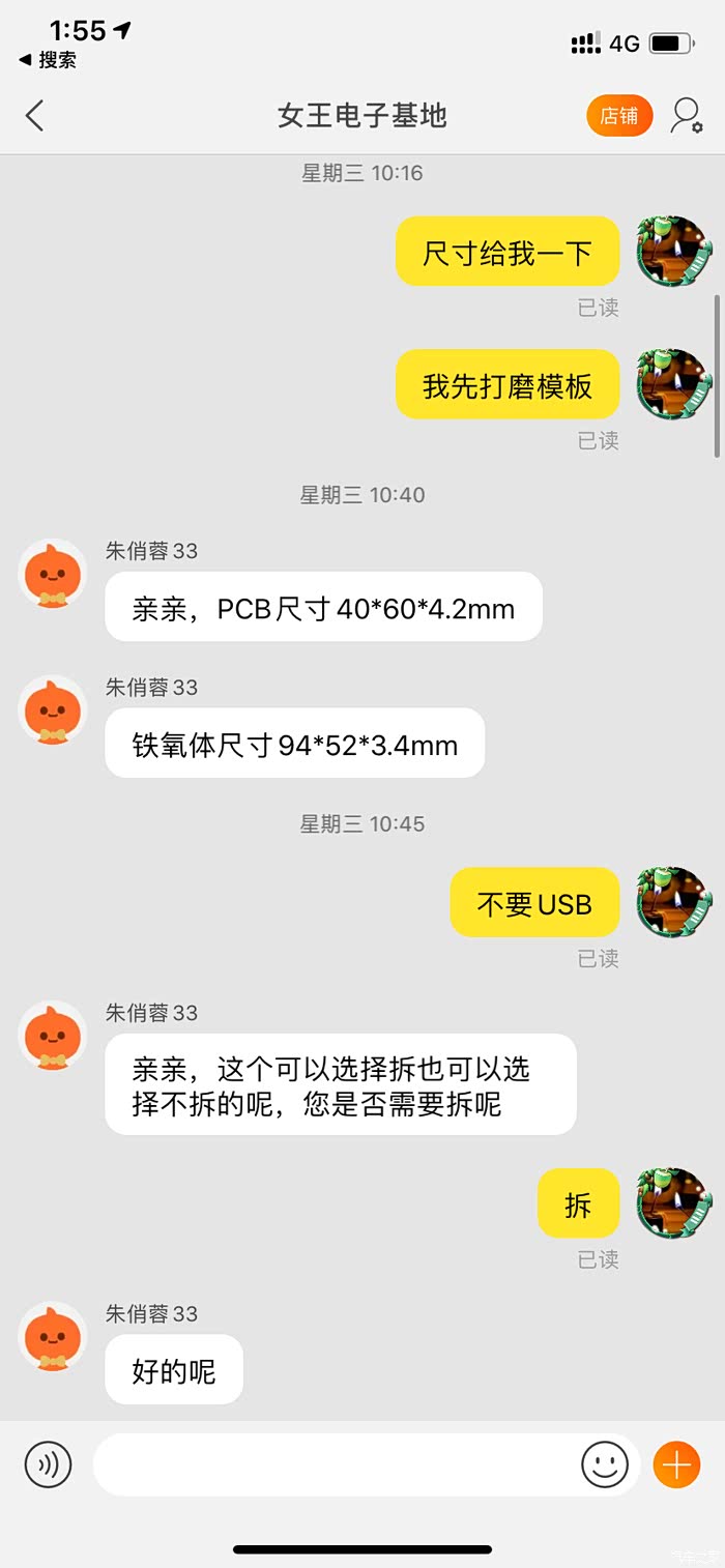

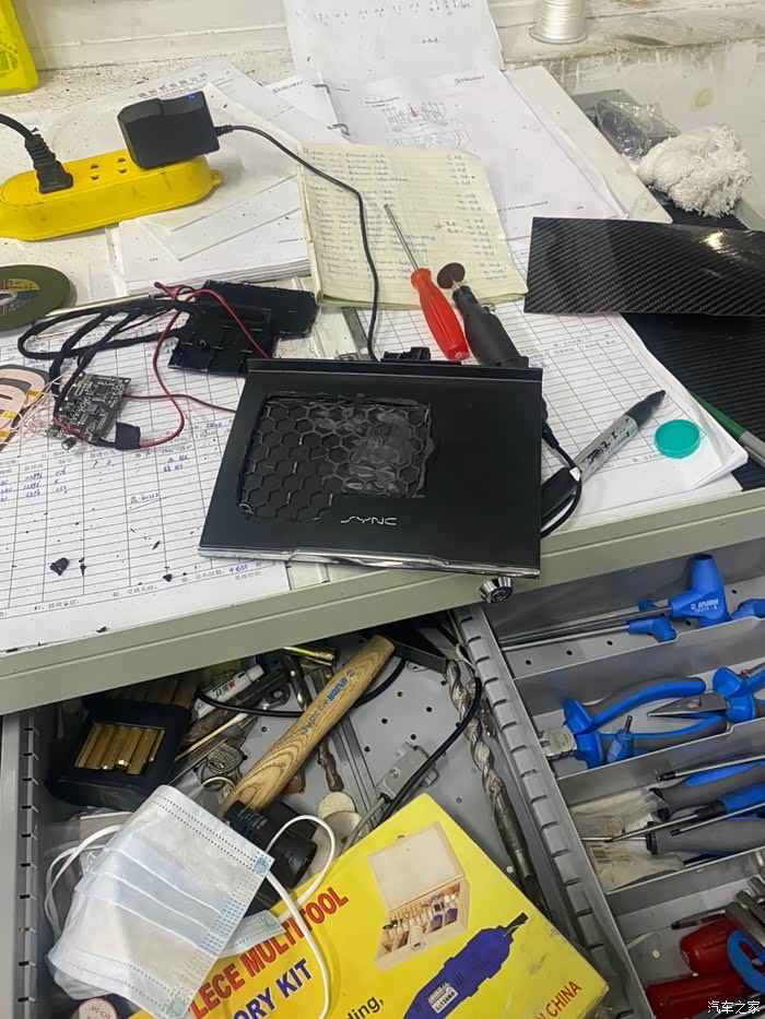

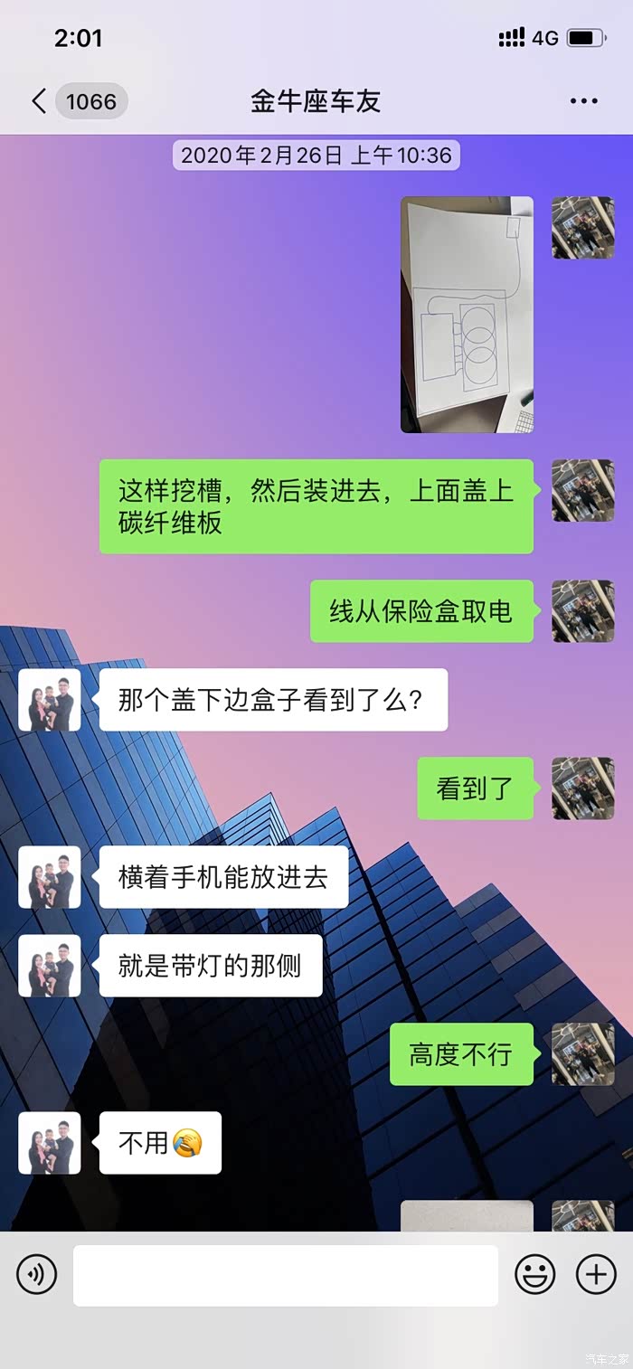

好既然找好位置了就开搞,先拿卡尺量这个板的厚度,忘了具体多少了,大概6.几毫米,接下来就是找一个合适的无线充电板了,在淘宝找了好久才找到这么一款高端一点材料堆的厚一点并且板子做的薄一点的无线充电板了,
然后还和掌柜的各种问资料和安装问题,

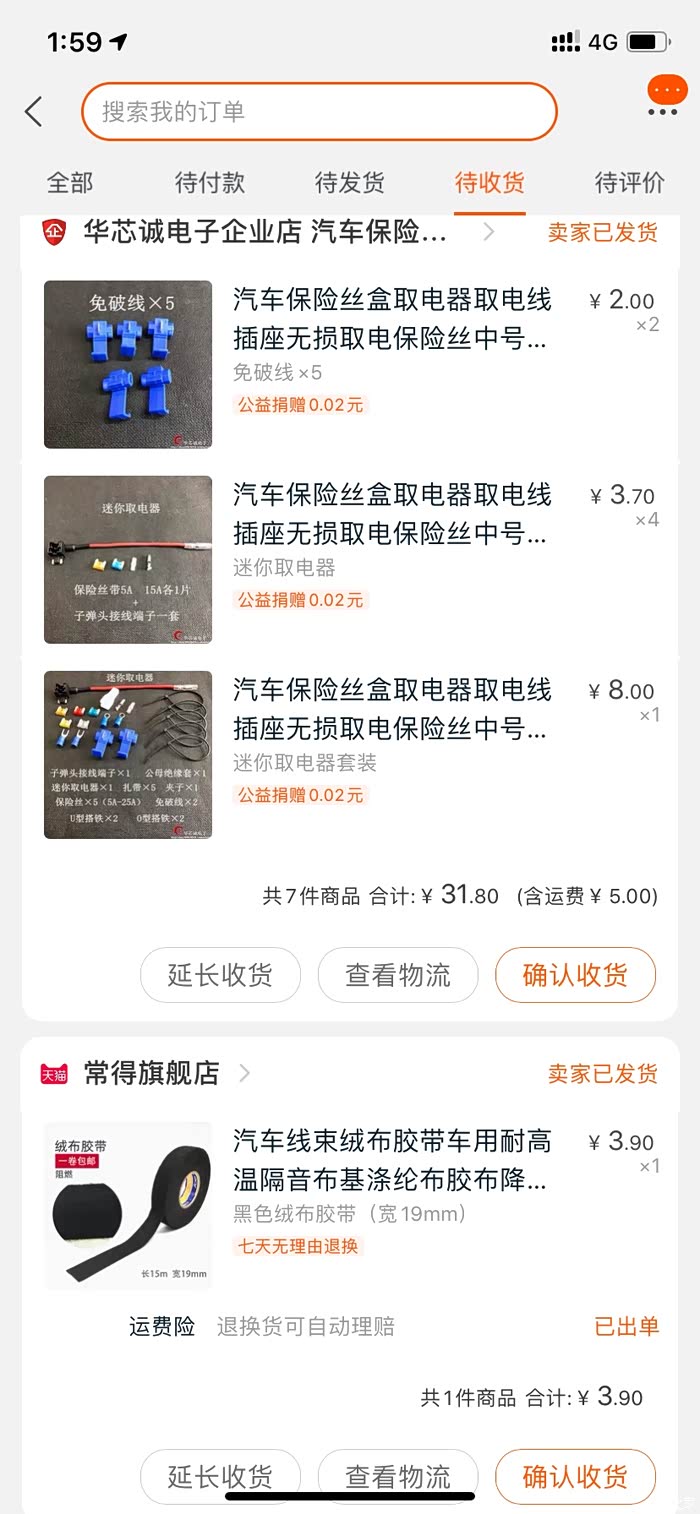

为了好看和安全我还专门买了保险丝取电专用接头

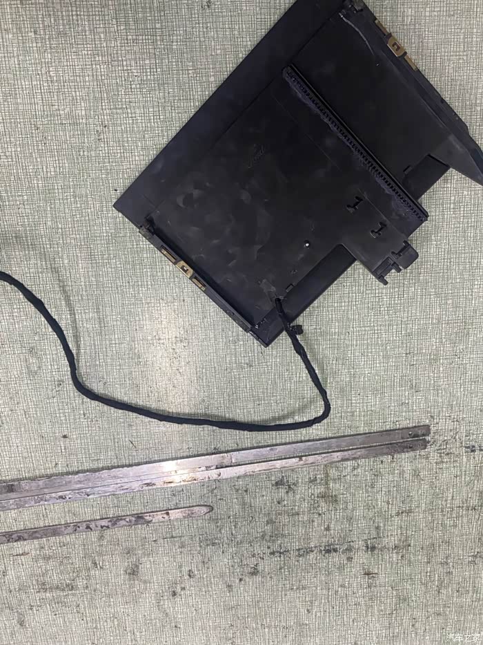

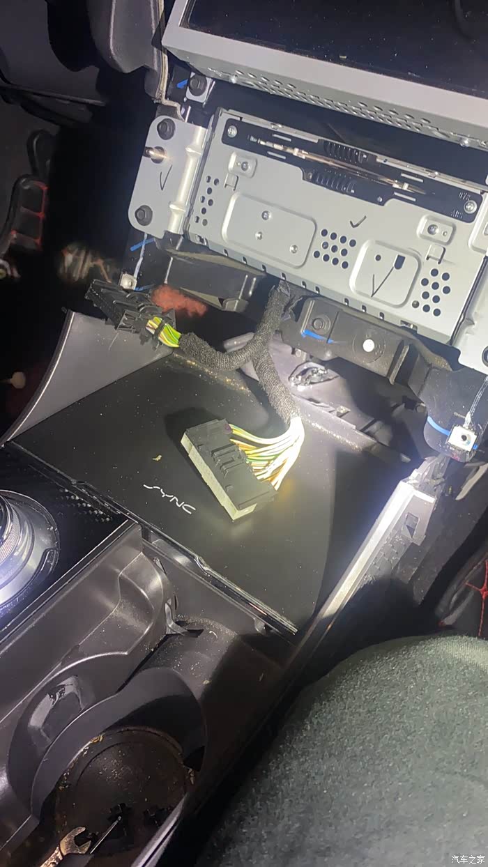

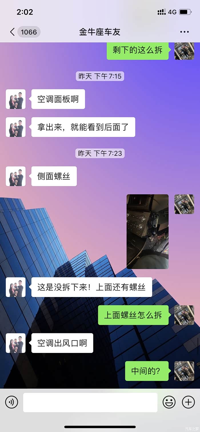

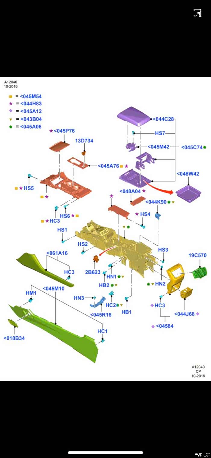

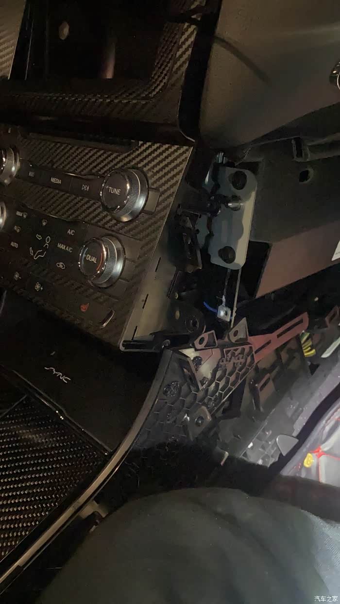

由于疫情影响经过漫长的等待,终于到货了,下面开搞,由于没怎么拍照片,所以总的步骤就是先拆中控两侧面板,然后拆掉导航。就可以把这块板拿出来了,然后打磨一下把无线充电发射端装进去,如果你们不愿意上面贴膜就从下面掏,不影响外观,然后从方向盘下面接线到保险盒取电就可以了。然后恢复原状就可以了。
感谢一位金牛座老司机找到我拆装。具体名字叫啥我也不知道
