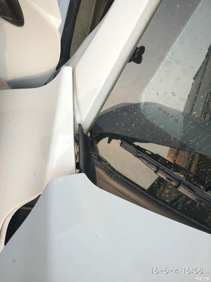

拆下来的空调滤芯。很是很脏的。都是毛毛。不过副厂的叶子没有原厂的多。不过效果应该也可以。
这里就外侧有2个卡子,往里推就可以拿下来。
这个位置不太好拆,小心不要硬掰,里边是有一个小卡子的。要往下按,再往外拽就好了。多试试就知道了。一定不要用蛮力。
