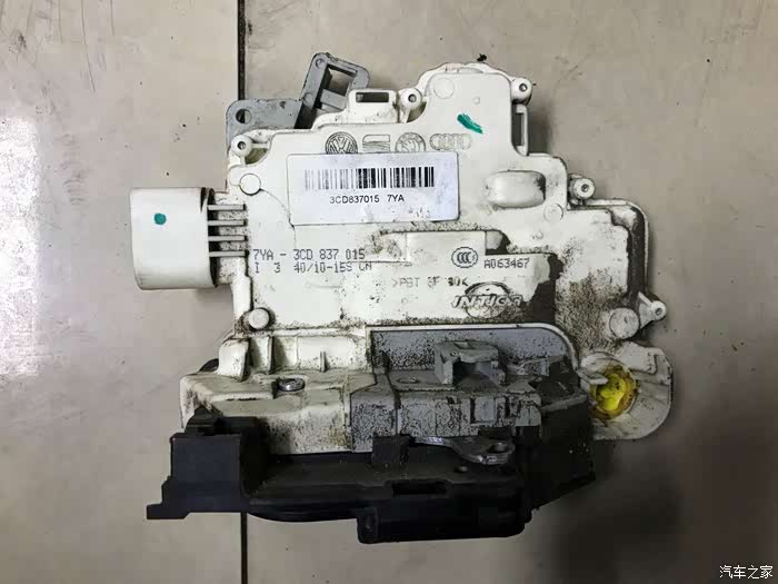

换下来的旧件

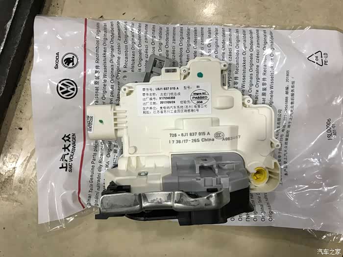

准备换上的新件,麦格纳生产。

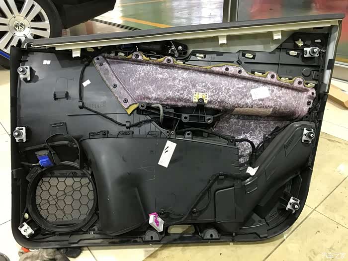

拆下来的内饰门板,快8年了,里面还很干净。
中间一层也需要拆下来,左上角白色的就是锁块了。拆到底也没有发现门板上有隔音棉,难怪车速上到120说话就要靠喊了。
