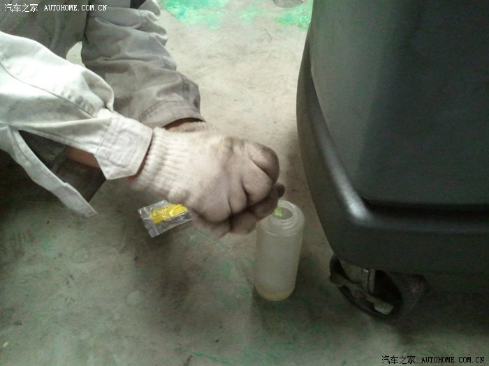

制冷剂如果迅速消失,则需要查漏。办法很简单,加制冷剂的时候补充一些专用润滑油,在油里加入荧光指示剂。然后用紫外灯就可以找到泄漏点。

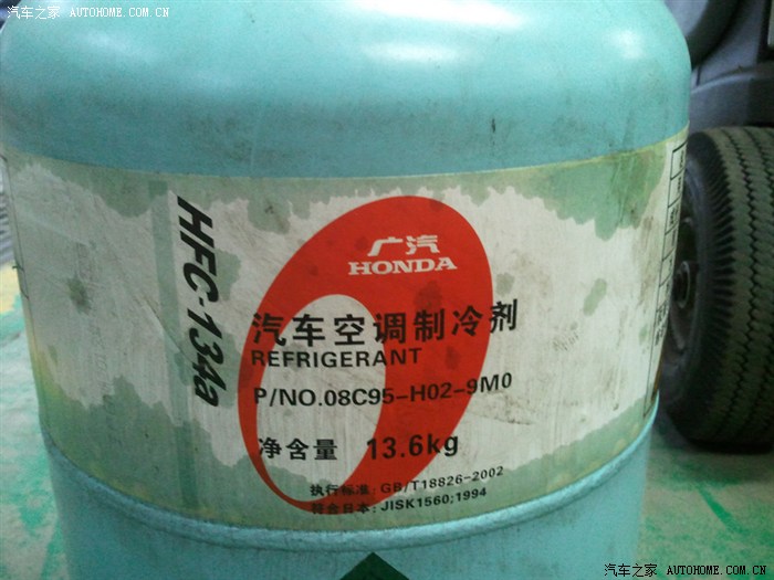

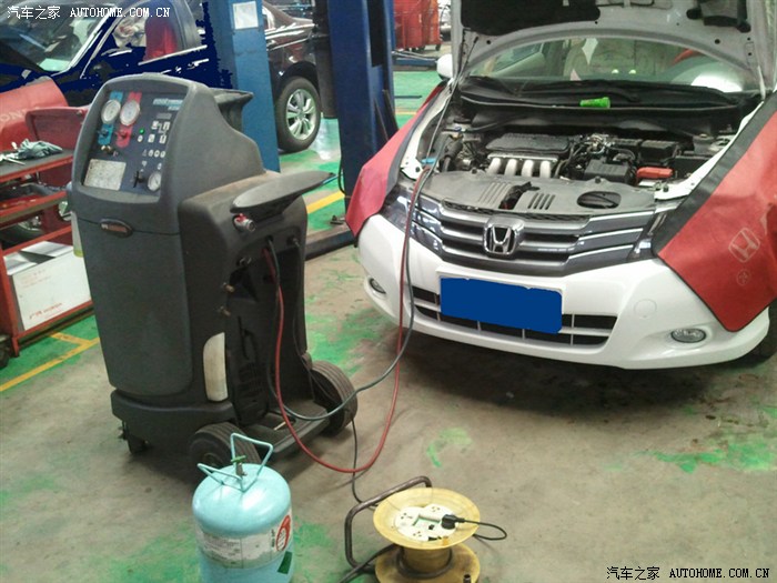

目前来说,如果你车制冷剂如果并不是频繁泄漏,2~3年才需要补充一次制冷剂的话,建议还是去4S。一般情况下,4s有专门的一体机。抽出原来的制冷剂,重新抽真空、加氟、加润滑油一条龙搞定。费用比地摊贵。但绝对保证对你车没损失。

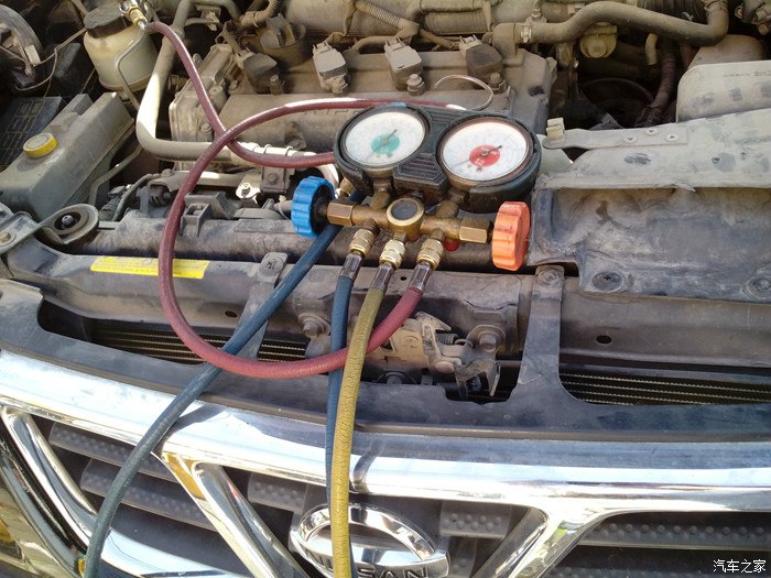

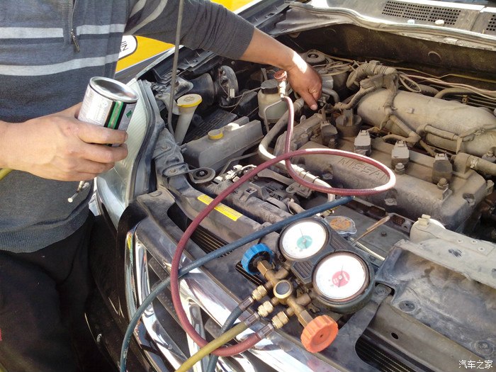

地摊加氟的费用一般不贵,按小瓶算,一小瓶20块钱是帝都出租车维修店的标准。锋范这种车,放光再加,4小瓶一般够了(锋范需要350~400克R134A制冷剂)。但为什么有人说加了之后跑高速管子结冰或者很快又漏光了?原因在制冷剂和加氟手法上。

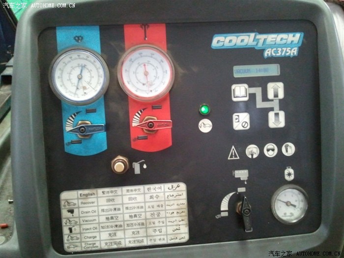

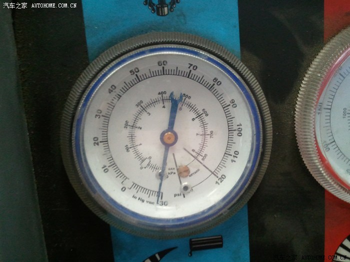

汽车R134A制冷剂是环保制冷剂,其实不含氟的。但这种制冷剂怕水,怕杂质、怕空气。正常加氟之前,要抽空整个空调管路里的空气。按技术标准,4S一体机加氟,抽真空需要连续抽15分钟以上。
让真空表达到最低值(接近-30)。并且停泵之后保持5分钟压力不回升。才能开始加注制冷剂。
但是地摊一般怎么抽真空呢?
我看过最多就是用冰箱压缩机抽真空。我在汽配城里看过很多加氟的店,都是使用不同规格的废旧冰箱压缩机来抽真空。这个确实比真空泵成本低。但抽真空效果一般。而且抽不了太多时间。抽个10分钟左右他们就收机器了。因为压缩机有极限。到一定程度就抽下不去了。

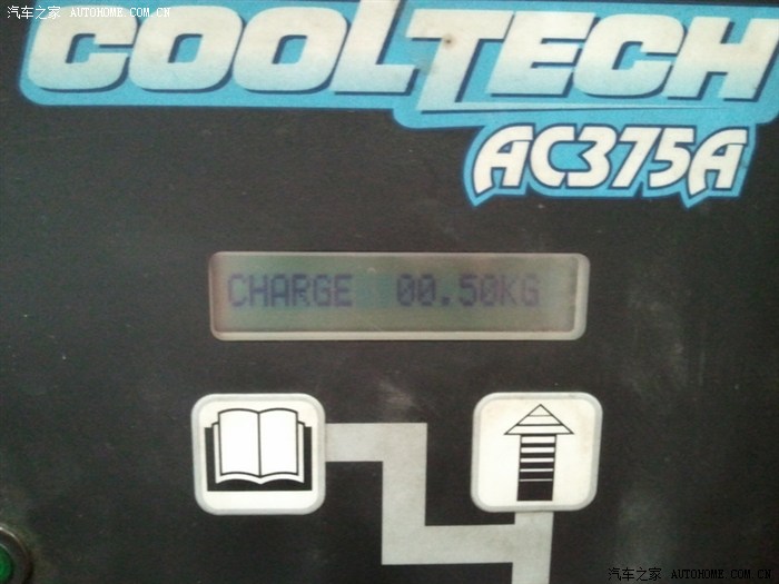

然后是加氟。正确加氟方式是计量加氟。就是按制冷剂重量一次加入。比如锋范要求400克。一次充足。按计量。

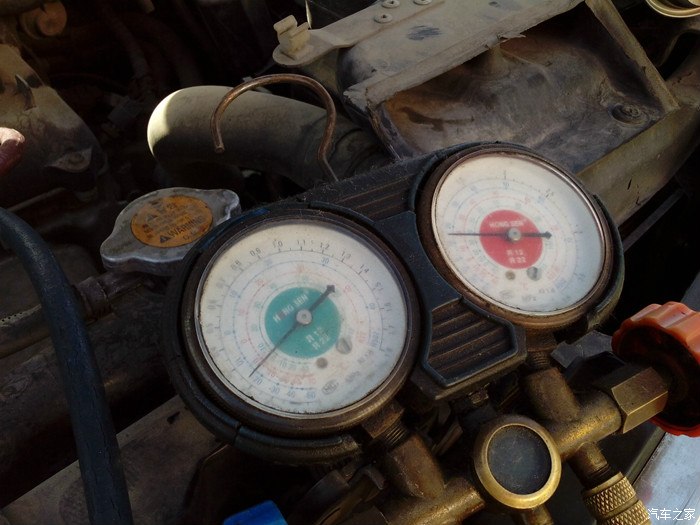

地摊加氟是靠压力表。根据压力估算加入量的多少。这个随气温变化很大。所以充入量不一定足。

4s一般是使用大罐的R134A。不按用量收费,而是按次收费,加满为止。

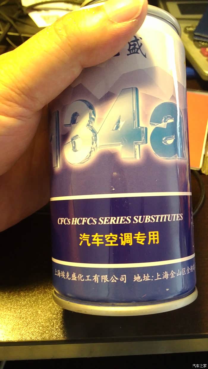

而地摊加氟,便宜的20块钱一罐。网上买,我可以买到6元/罐。但它是什么东西呢?
注意看,罐子上倒是很坦白的写“r134a代用物“。 说明这并不是R134A,从价格来说,这应该是含氟制冷剂R12(二氟二氯甲烷)。并不是什么代用物。而是已经被淘汰的一种廉价低压制冷剂,因为破坏臭氧层被停用。这种制冷剂和R134A的冷冻油其实并不兼容。加入空调系统后,会导致压缩机额外磨损。
