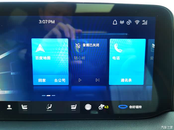

前段时间汽车突然接受不到GPS信号,百度地图用不了,福特派也无法定位汽车。我平时习惯用车机导航,因为屏幕大,看着方便,且与手机百度账号关联,收藏的地址在车机上都同步,感觉不错。

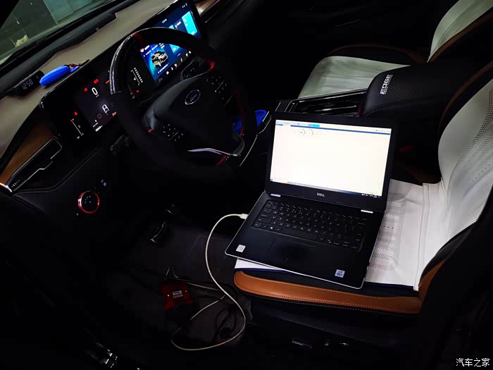

出现这个问题后,于是到4s店进行认真的检查。同时也在网上咨询了许多车友,看是否有类似的情况,有几个车友出现过类似情况,但最终都没有具体的处理办法,有的车友指出要退出车机账号进行重新登录,按照网友的办法问题依然没有解决。4s店用电脑进行初步的检查,判断是汽车与GPS关联的车机出现问题,导致数据无法上传,所以汽车也不能定位。

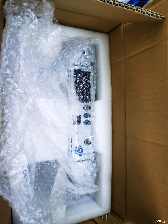

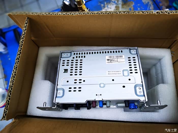

汽车的车机就相当于电脑的主机,负责整个汽车电子设备,包括娱乐系统。既然判断是车机出现问题,于是4S店反馈此问题要上报厂家核实,让回家耐心等待。大概过了十天左的时间,4s店来电说可以更换主机,让等厂家邮寄的主机到货后去更换,又等了一个礼拜。车机终于到货了,就是这个样子。

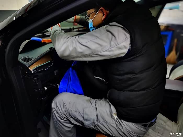

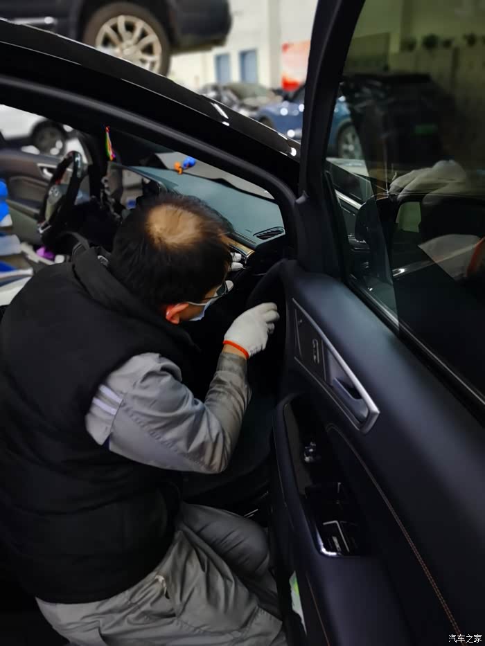

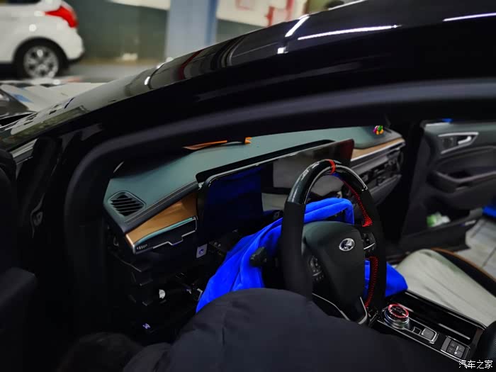

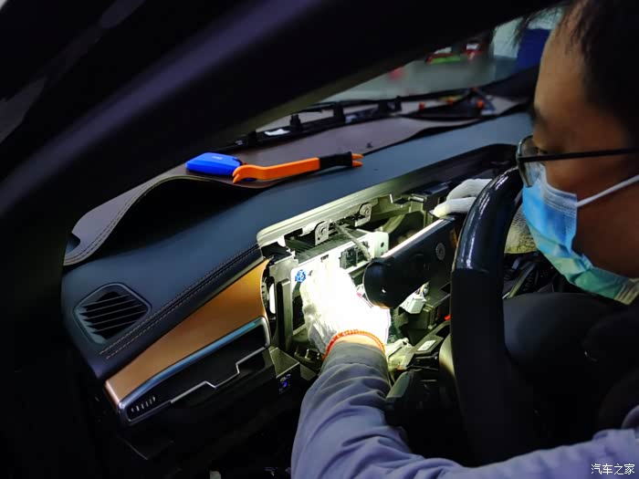

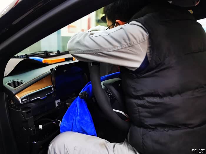

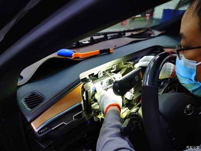

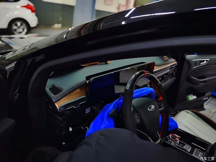

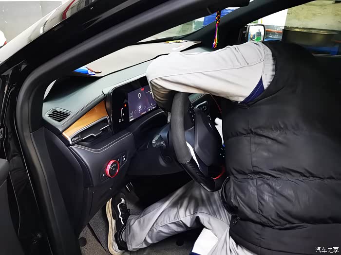

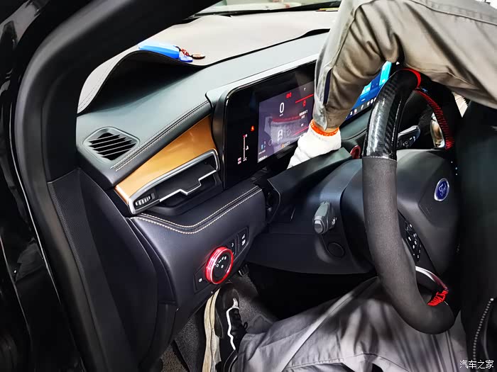

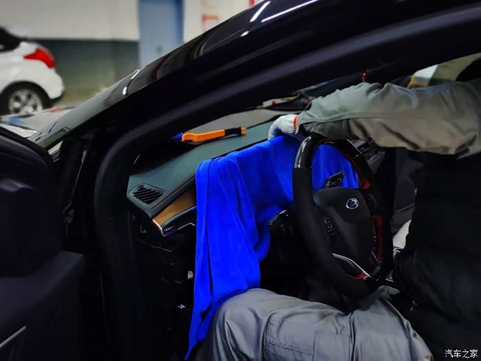

师傅开始拆卸相关面板,我是在北京的一家4s店更换,在更换的过程中,我质疑是否是主机的问题还是GPS天线的问题,师傅给我的答复是GPS天线一般不可能出现问题,如果出现问题,其他的信号也接收不了。在这种疑虑中,师傅开始拆卸,看着他拆卸的动作,真是十分的心疼,整个中控台前面的装饰面板都拆下来了。整体看,福特的做工还是非常的细致的,里面的卡扣非常多。在拆的过程当中,掉的卡扣我都仔细收起来,害怕到时候出现异响。方向盘后面的盖板全都拆下来了。
现在开始猜大屏幕,拆下来以后,小心翼翼地放到后备箱防止屏幕刮花。在屏幕上我自己贴了一块钢化膜,效果非常不错。
现在开始更换后面的主机,主机更换以后,按照程序反向进行安装,终于恢复了原样。

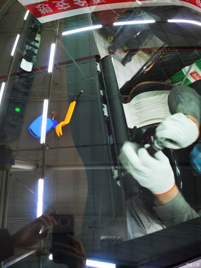

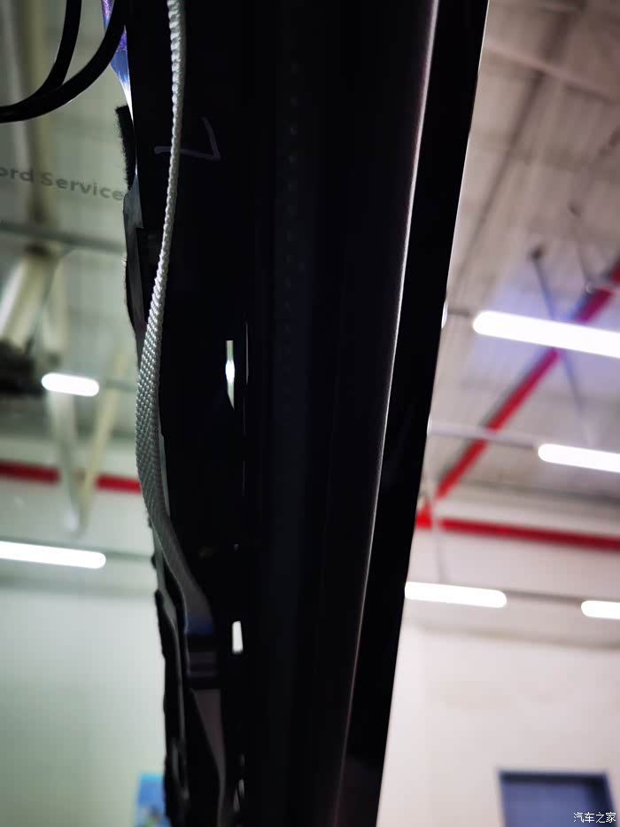

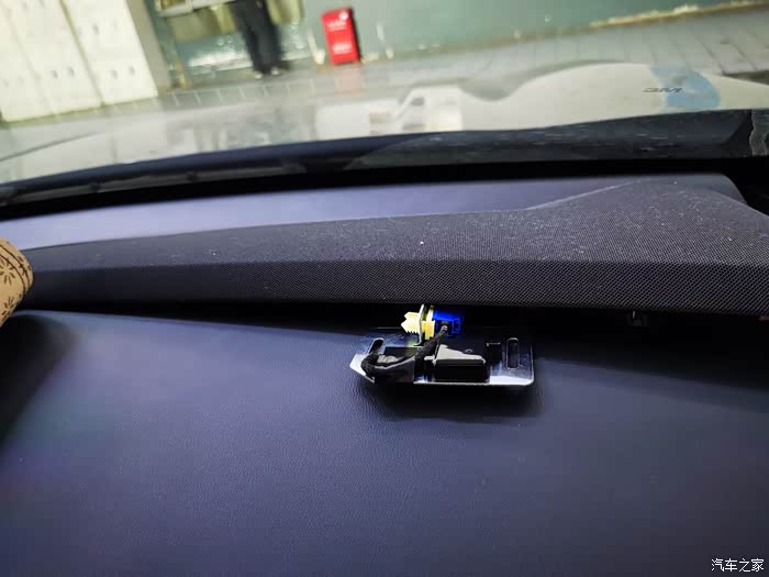

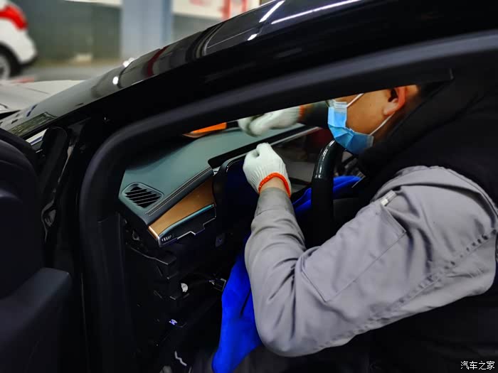

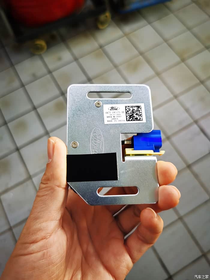

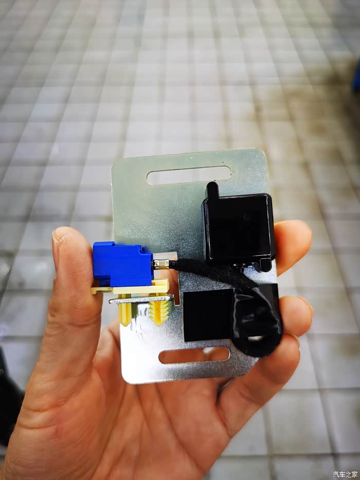

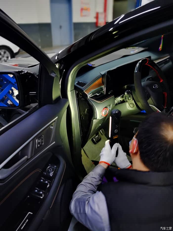

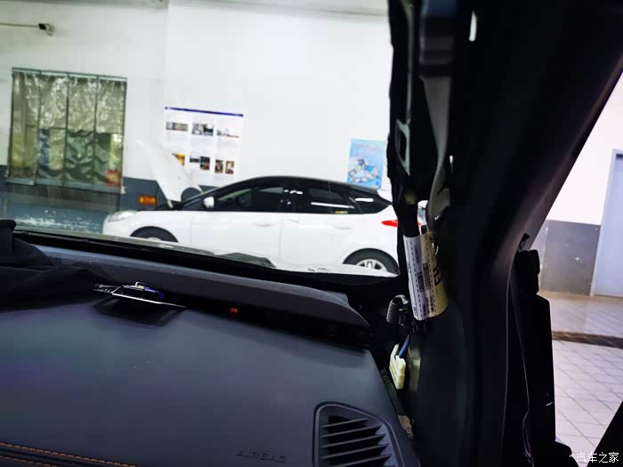

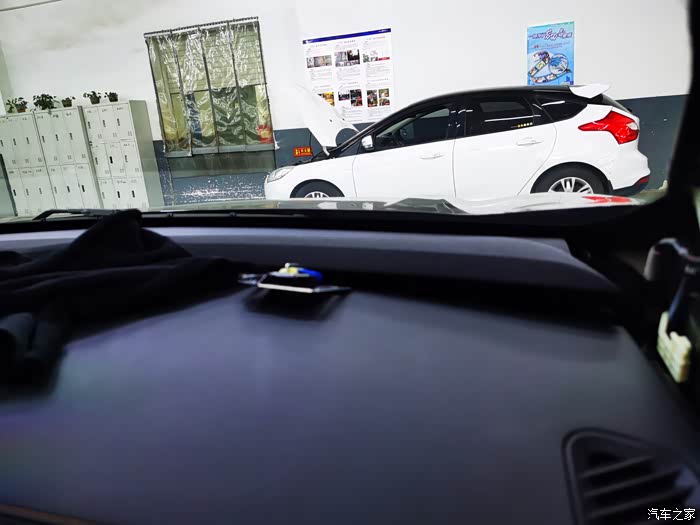

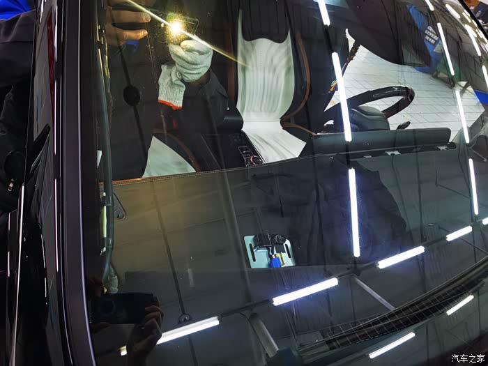

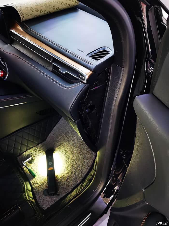

和师傅出去试车,麻烦了,还是收不到GPS信号。这让我心疼的,难道车还得再拆一遍吗?于是,开始排查是不是我说的GPS接收器的问题。查了查资料,老款锐界的接收器在前挡风玻璃下面。但师傅说锐界plus的接收器不知道在哪,说明书上也没有,他们也从来没有拆过,也从来遇到过类似的故障。怎么办呢?那就开始盲拆呗!我又开始心疼了,右侧A柱盖板也拆下来了,看是否在里面,结果没有,再接着拆其他部位,结果都没有发现,看看是否在前仪表台上的B&O音响下面,小心翘起一部分用手电往里面查找,终于发现了GPS接收器。
然后把GPS接收器拿下来,正巧店里有一台事故车,然后把两台车上的接收器对调了一下,我们接着出去试车。开出去走了一段路,仍然没有信号。我提醒师傅,重新启动一下车辆试试,车辆重新启动以后,我们接着往前走,奇迹出现了,久违的GPS信号有了,原来真是接收器出现问题。这个接收器就是一个单独的GPS接收器,根本没有其他接受的功能。看来4s店的师傅技术不精呀,导致走了弯路。于是又在耐心地焦急等待中,又等了接近两个礼拜。期间4S店没有通知我配件是否到货,都是我主动联系4s店打了好几次电话。最后告诉我到货了,来到4s店进行更换。更换完毕后出去试车,问题解决。为了解决这个故障,前后跑了4次4S店,仪表台白拆了好几次,真是让人心疼,这就是我GPS更换的经历。这可能是全网第一例GPS故障吧!
