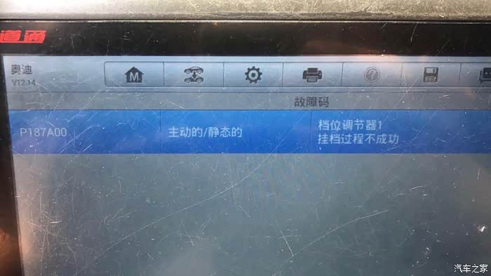

技师在用车检电脑检查时候,发现了故障代码P187A00 档位调节器1 挂档过程不成功 在试车的时候也发现挂倒档挂不上,结合种种因素,技师根据经验初步判断是阀体、档位开关、离合器出现问题导致的,具体的损坏严重与否,还是要拆开变速箱检查一下的。

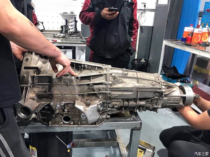

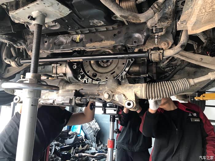

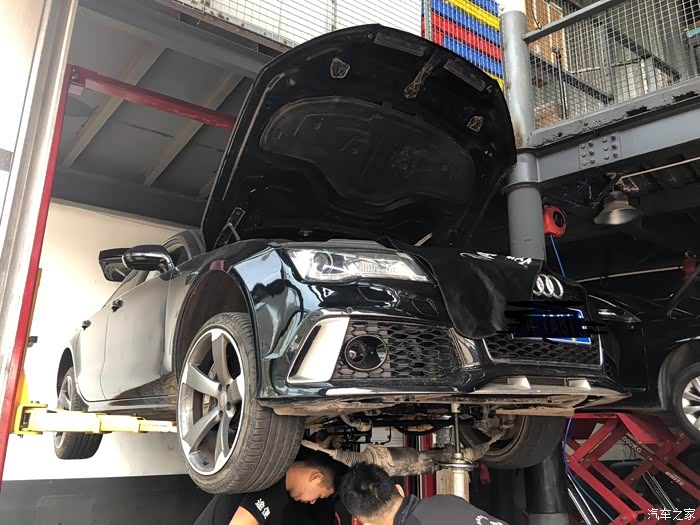

拆卸奥迪A7变速箱相连接的配件
两位维修技师正在抬下奥迪A7变速箱

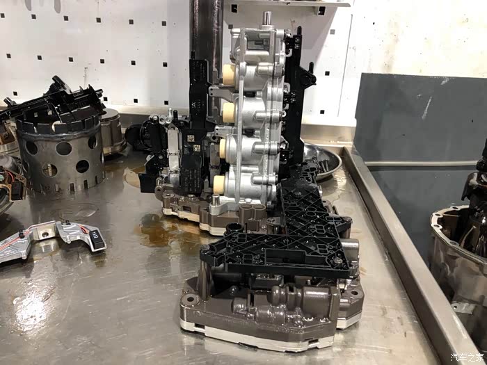

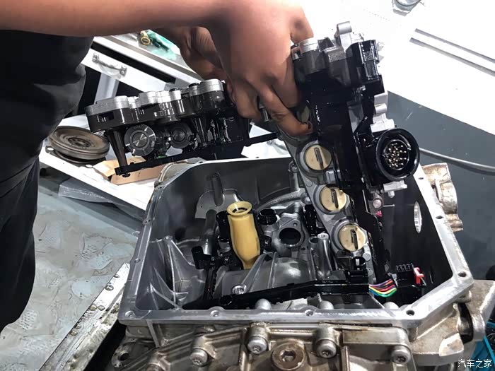

取出阀体总成
提到阀体总成一些不懂的车友也许想到的是阀门之类的,其实阀体的长相就跟图示一样,设计是很精密的,由电磁阀,阀体,电脑板等构成,负责控制变速箱油压完成档位的转换

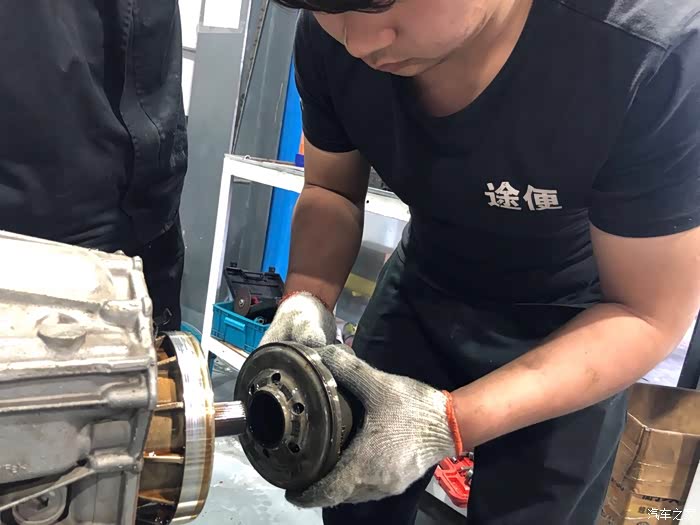

准备取出离合器检查
取出离合器准备检查

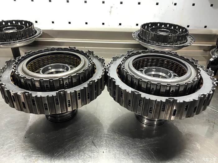

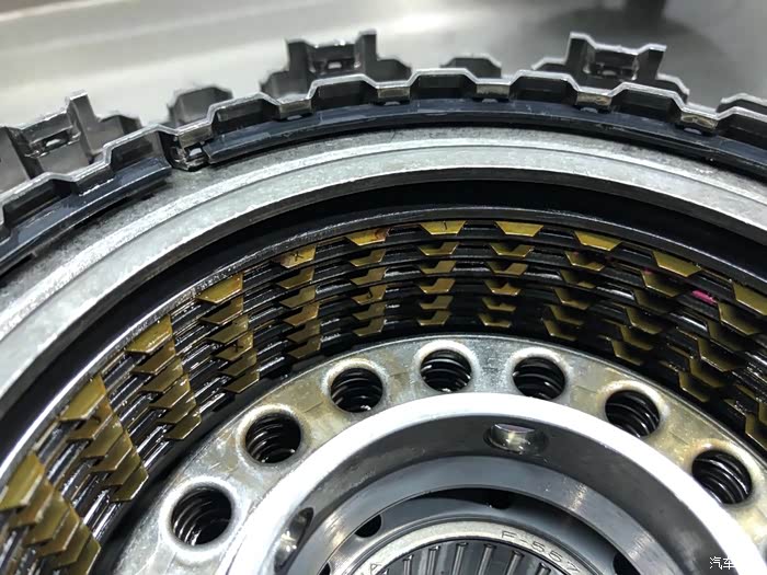

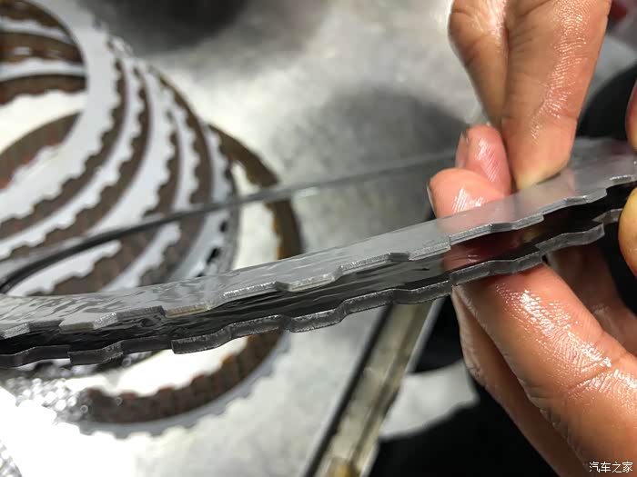

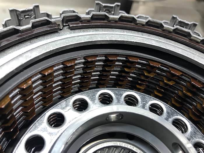

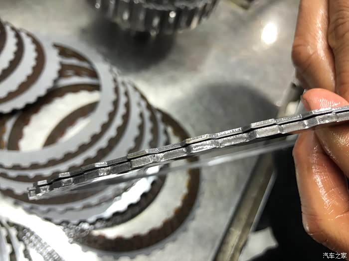

经检查发现,离合器表面有烧蚀的现象,针对于此,技师选择使用改进的离合器片解决问题。图示左边的是原车的离合器片,右边是改进过的,改进的离合器片比原车的要薄上很多,但数量却比原车的多一个,离合器片数量多的话好处还是很大的,增加了摩擦力,扭矩也会变大,延长了使用寿命。
奥迪A7刚片对比,薄的是改进过的,厚的是原车的
刚片对比

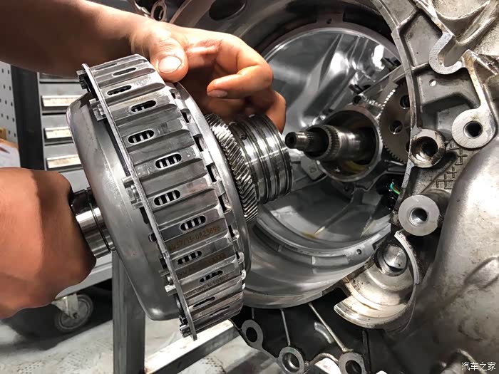

这是原车的离合器片和摩擦片,一共是六组
这是改进过的摩擦片和刚片,可以数一下,一共是七组摩擦片和刚片。
离合器对比

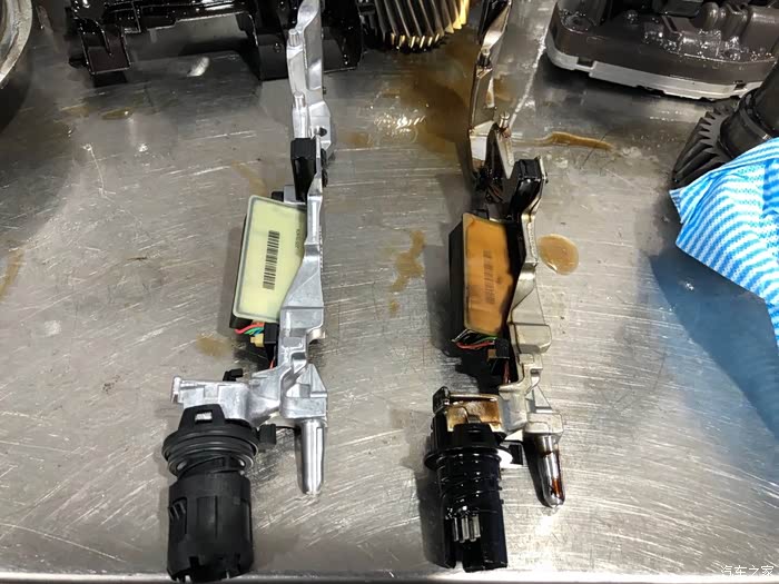

档位开关新旧对比,左边的是崭新的

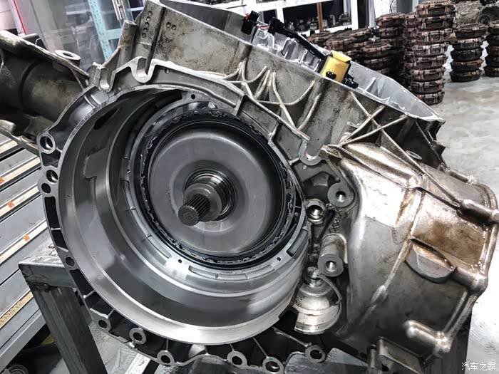

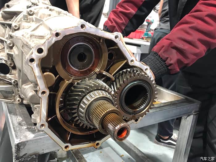

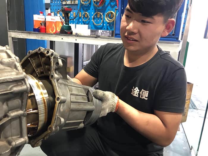

取出后差速器
这是取下变速箱尾壳后的样子

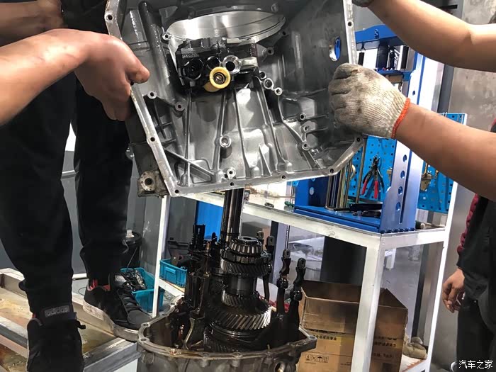

取下变速箱头壳

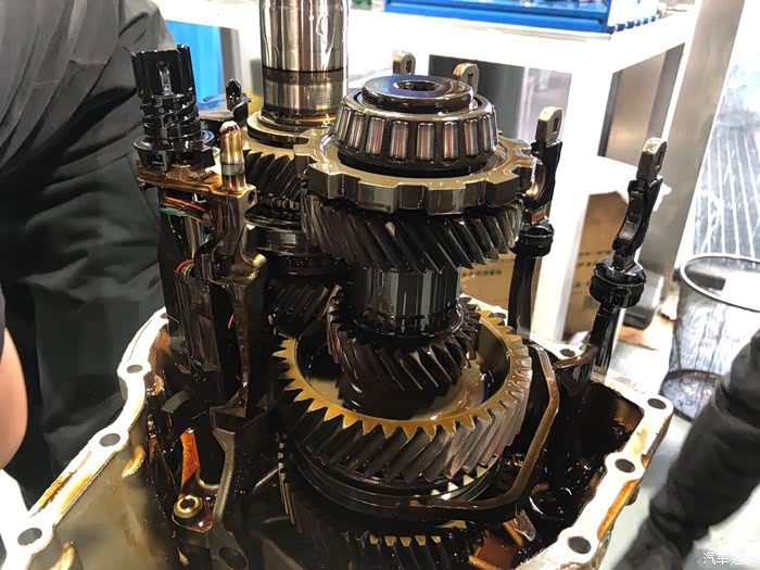

这是变速箱内部齿轮的样子,乍一看还很复杂,其实原理还是很简单的,齿轮在接到工作指令之后,相互配合着完成任务。
档位开关对比,档位开关主要是识别排档杆位置,损坏后车子会出现没有档位显示等现象,这个车友们注意一下。
