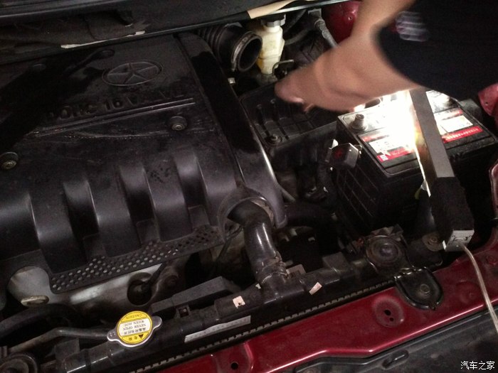

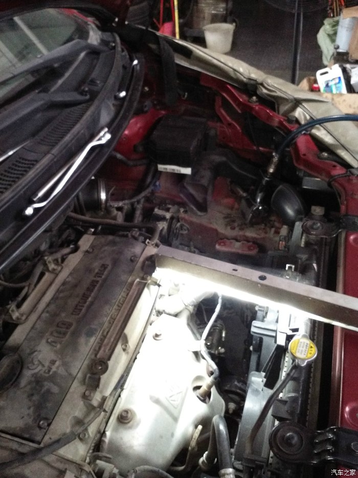

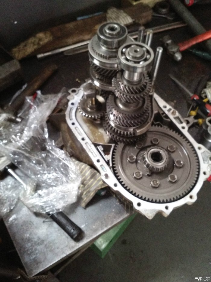

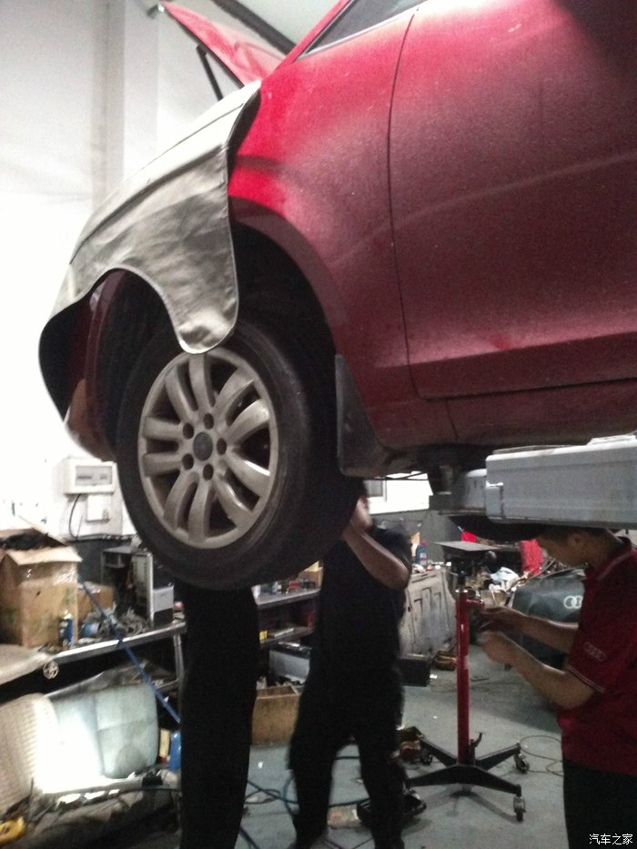

开始拆变速箱
超齿真面目

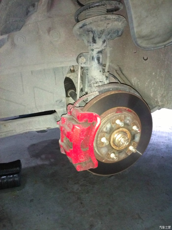

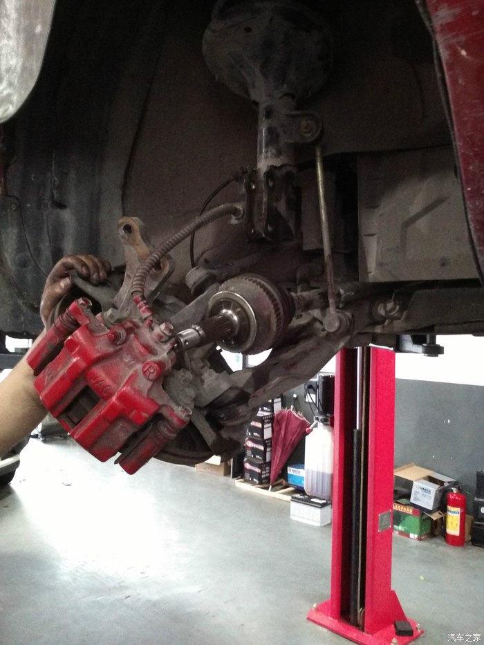

拆传动轴

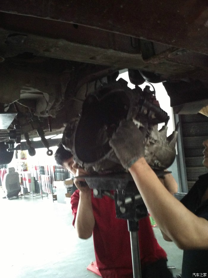

变速箱

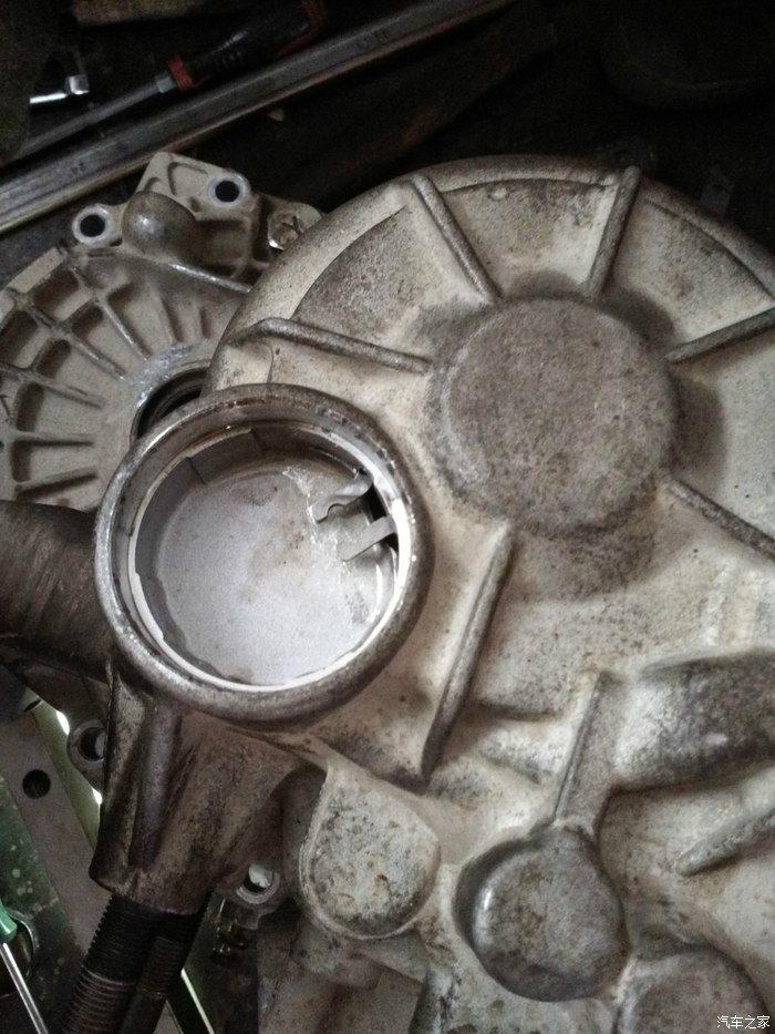

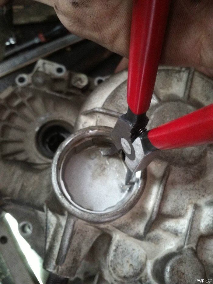

和悦RS的变速箱这个位置有个黑色的盖子要打开,就能看到这个拨卡。
拨卡打开变速箱才能顺利打开,不然变速箱怎么都是看似开了就是那不开盖子。

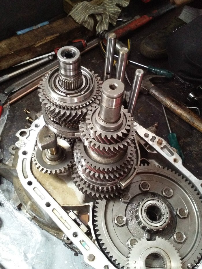

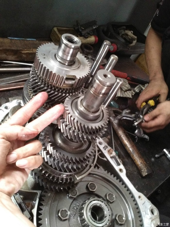

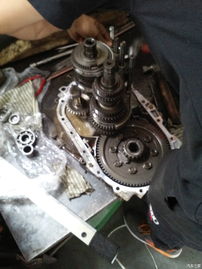

拆齿轮

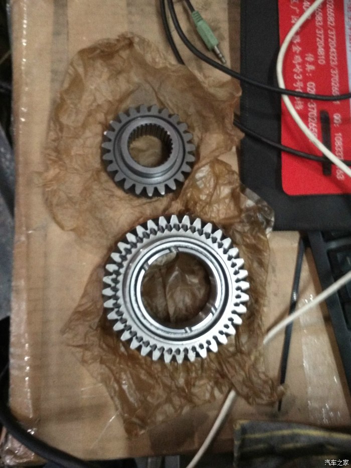

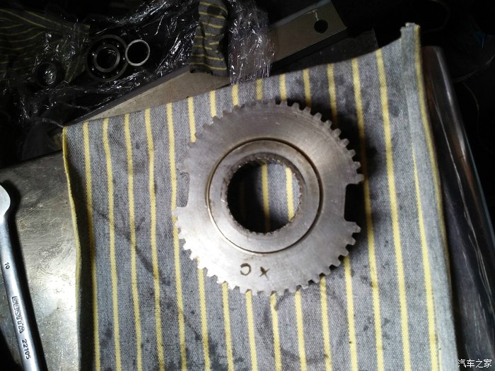

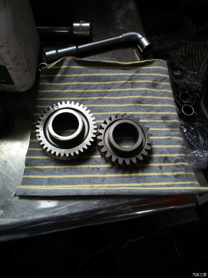

手指指的位子就是要换的5档齿轮

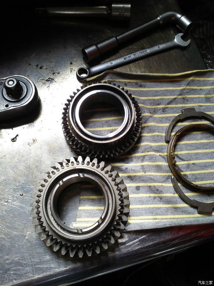

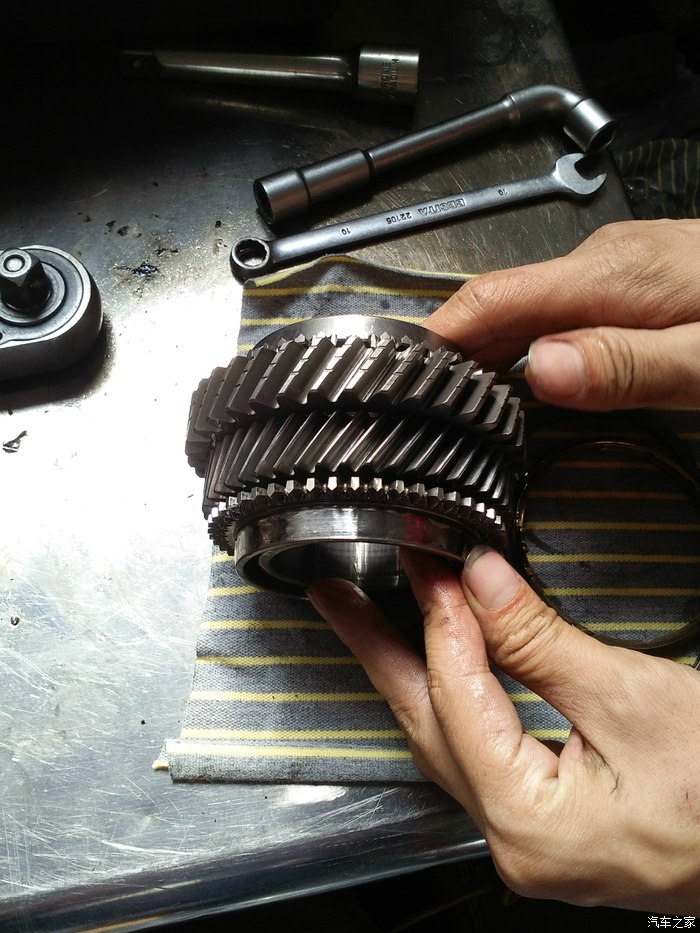

超齿小齿轮对比,牙打的超齿

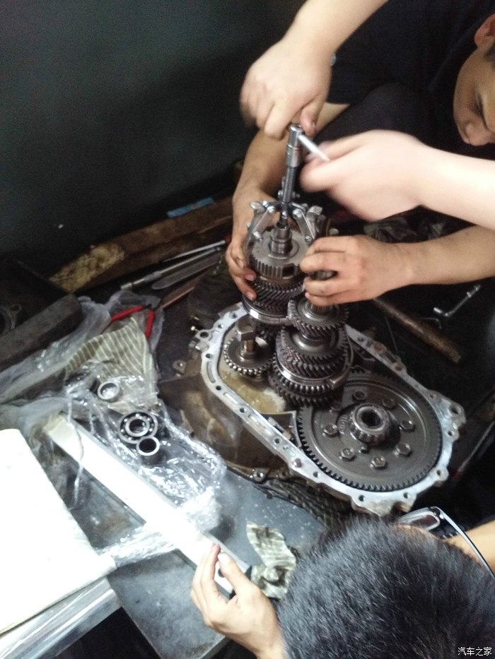

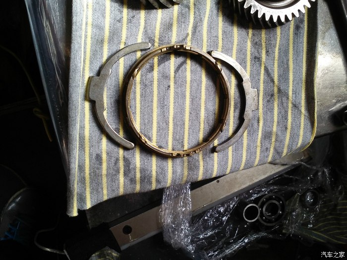

拉卡拆齿
注意这个要这有组合,被装错了。
对比

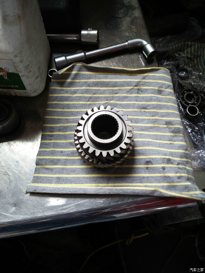

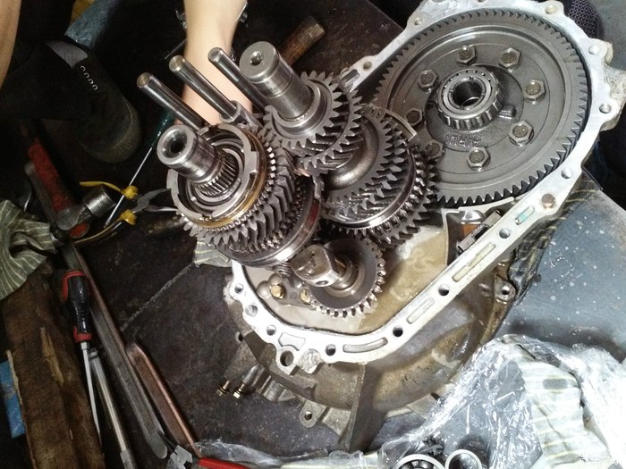

开始回装
齿轮
这个回撞是要这个面在上,平面在上。
超齿更换完毕,装好的效果

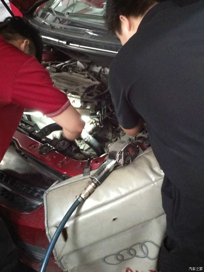

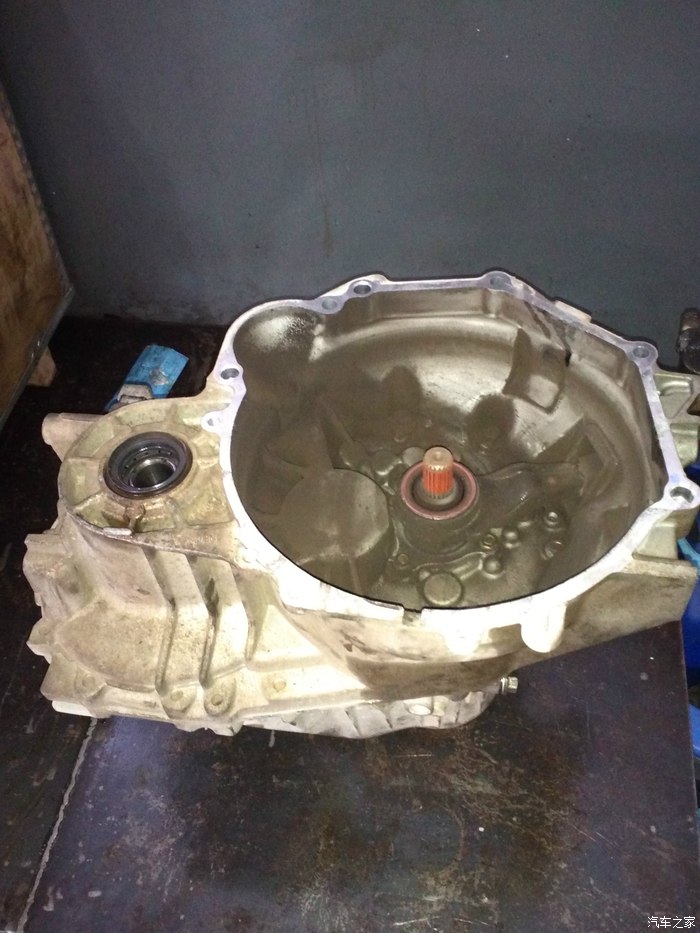

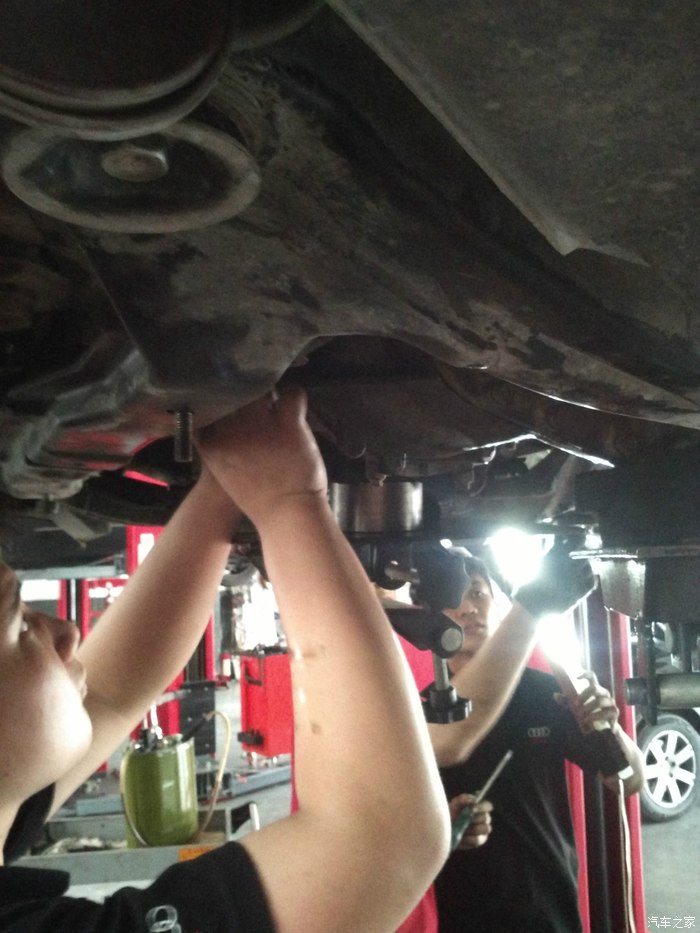

开始往回装变速箱。

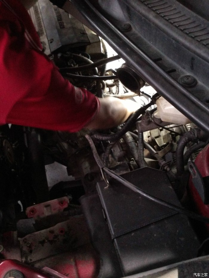

回装元宝梁
基本回装完毕。下边开始路试效果。

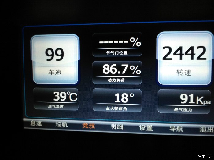

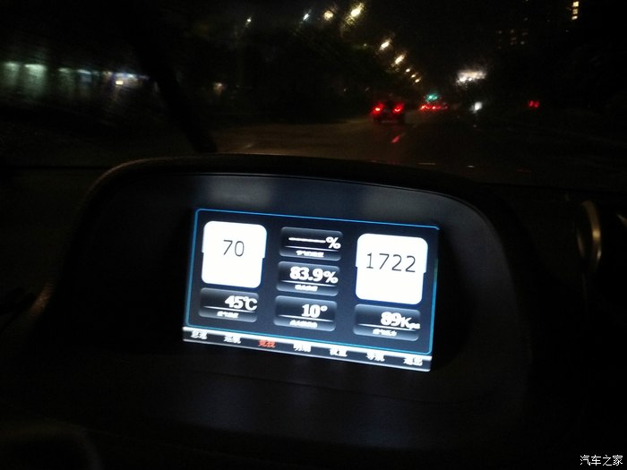

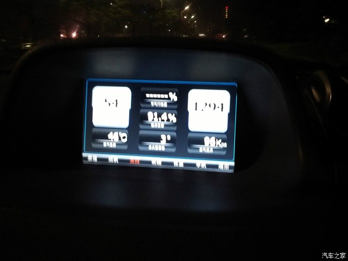

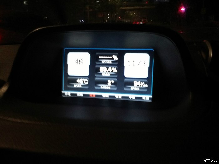

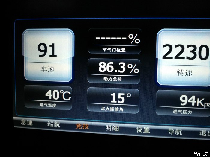

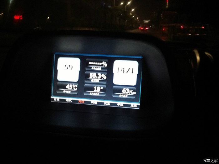

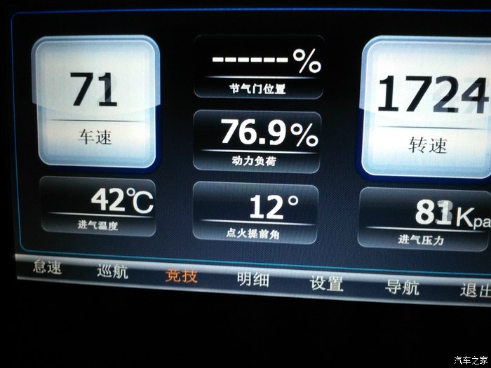

70 码1722转

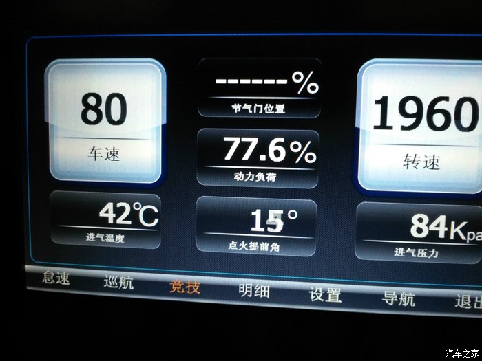

超齿后转速,原车在3000-3100转,够可以的那。

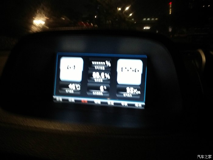

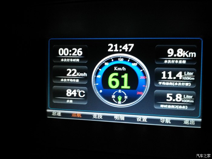

5档

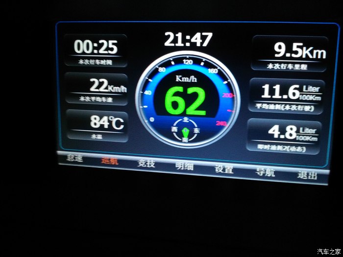

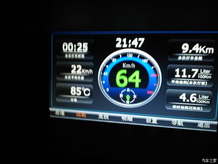

匀速在60公里油耗5。8-6.0。

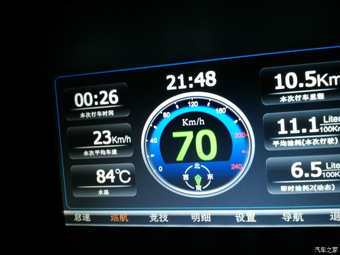

5档匀速在70公里没小时油耗在6.5升,开空调。以上油耗都是在开空调的真实油耗。超齿后最少比以前少一升油百公里。以上要感谢蚂蚁和他的工仔的辛苦工作,谢谢!   历时12个小时的辛苦作业。
