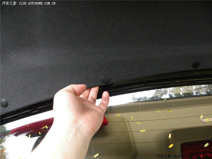

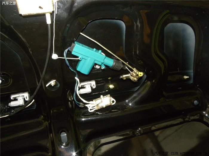

1. 拆下尾箱隔音棉

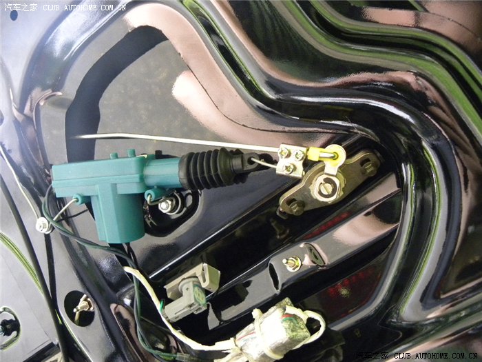

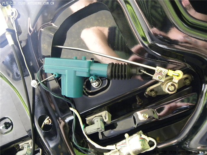

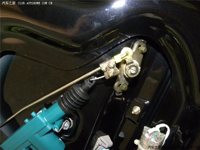

2.安装中控锁,使其中控锁舌与钥匙开锁的推杆平行.
安装中控锁可用铁丝穿过中控锁的固定孔,然后弯曲并使两个固定孔同轴对齐.
找一就近的螺丝固定.
3.将中控锁拉杆与原车钥匙拉杆平行固定,注意中控锁的锁舌一定要全部拉出再锁紧螺丝.并用手拉一下是否灵活.
4.将控制盒用扎带扎紧.将线引出.

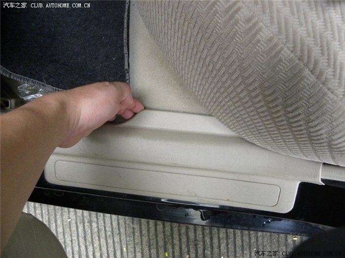

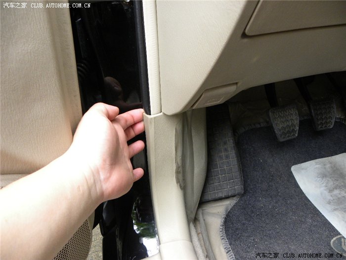

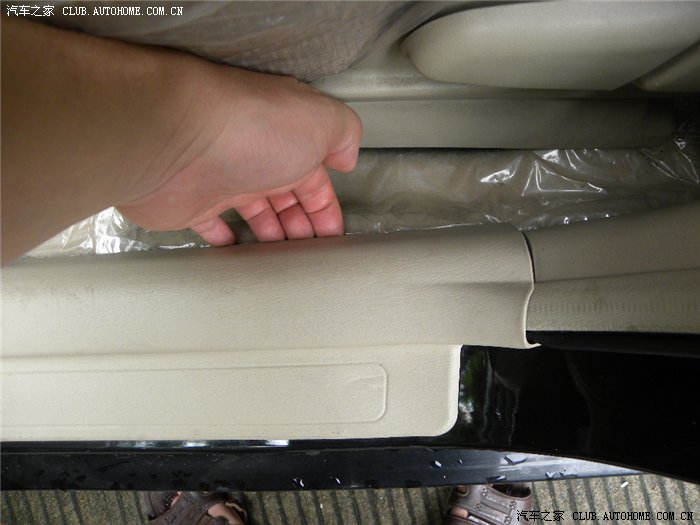

5.拆下左前迎宾踏板,
拆下左后迎宾踏板,

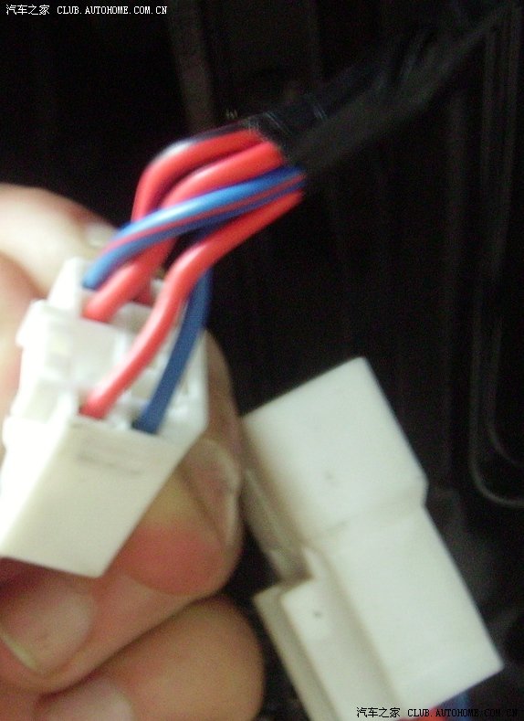

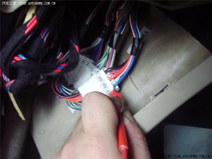

6.拆下B柱.露出B柱内中控锁的插头.
7.输入线为一红一黑两条线.
远景1.8,卡罗拉,花冠,其它负输出的接法是:
B柱内, 中控插头的其中兰/红为一组的兰线为中控开锁线,接本控制盒的负极.
也有1.8遠景是正輸出的,關鍵還是要看是什么類型的防盜器總成.
本控制盒的红线接+12V.(电瓶+12V).也可以接驾驶室左脚边休踏板饰板内的点火线(最粗的红线)
比亞迪,远景1.5,海景1.8,其它正输出的车型接法是:
本控制盒的红线接B柱内, 中控插头的其中兰/红为一组的红线.本控制盒的黑线接地,也就是常说的搭铁或接负极.
试下遥控是否工作,如果可行,安装结束.
最后将两条弹簧按下图固定取可,用扎带扎住其中几圈的弹簧可调整开箱角度,但开箱角度不可调最大.建议不要调整足够用.
注意!!!安裝彈簧時一定要將兩端牢靠的固定(用扎帶或用鐵卡子固定好),再試機,否則彈簧會崩脫給以意外傷害!!!
此時,車車就可以利用原車遙控按開鎖鍵兩次/3秒內,可以打開并自動舉起尾箱.呵呵,真的方便得很呀*_*.

1. 拆下尾箱隔音棉
找一就近的螺丝固定.
4.将控制盒用扎带扎紧.将线引出.
5.拆下左前迎宾踏板,
拆下左后迎宾踏板,
6.拆下B柱.露出B柱内中控锁的插头.
7.输入线为一红一黑两条线.
试下遥控是否工作,如果可行,安装结束.
