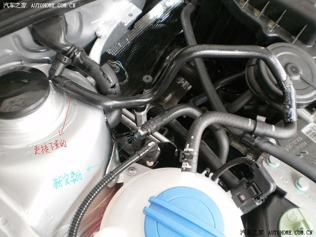

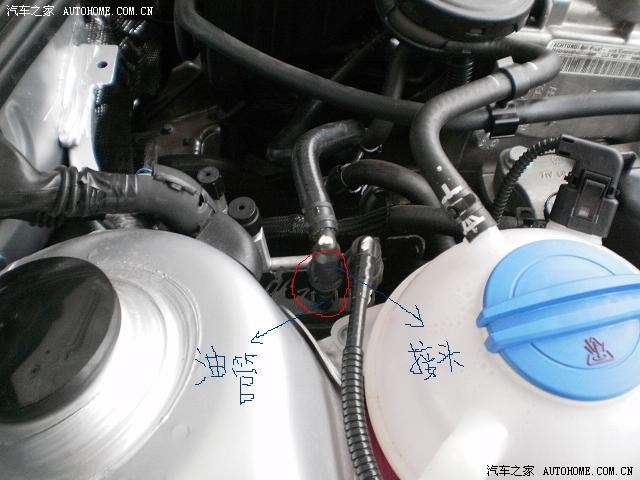

   第二天上午致电4S,对方答应安排技师上门检测维修。中午技师到,拔下油管橡胶接头,用手按压了一下橡胶快速接头上的塑料卡环,便说卡环弹力失效,回位不够,卡不住油管了,必须更换。更换好后,我打开对方的售后服务车引擎盖,是辆迈腾,它的这种油管接头的外壳是金属的和宝来的不一样。技师手脚很麻利,只可惜把固定油管的卡子给折断了,当时关心那个橡胶接头去了,听到“咔”的一声,我也没去查看,晚上才发现,想必他们也不会认账了,但愿这个折断不会有什么不好的影响。也希望油管不要再次出现自动脱落了,下次可能会……。

图1更换之前:
图2更换之后:

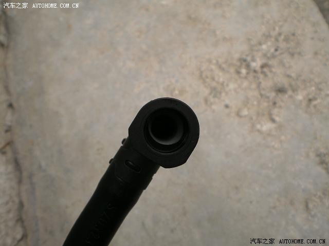

图3橡胶接头口,外部有一个细小的卡环按钮,按压下后向上可拔出油管。

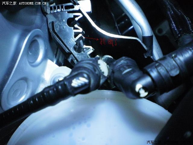

图4固定油管的卡子折断了

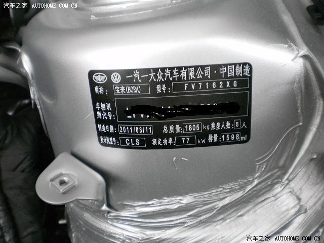

图6生产日期:

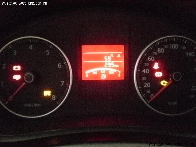

图7里程表:
