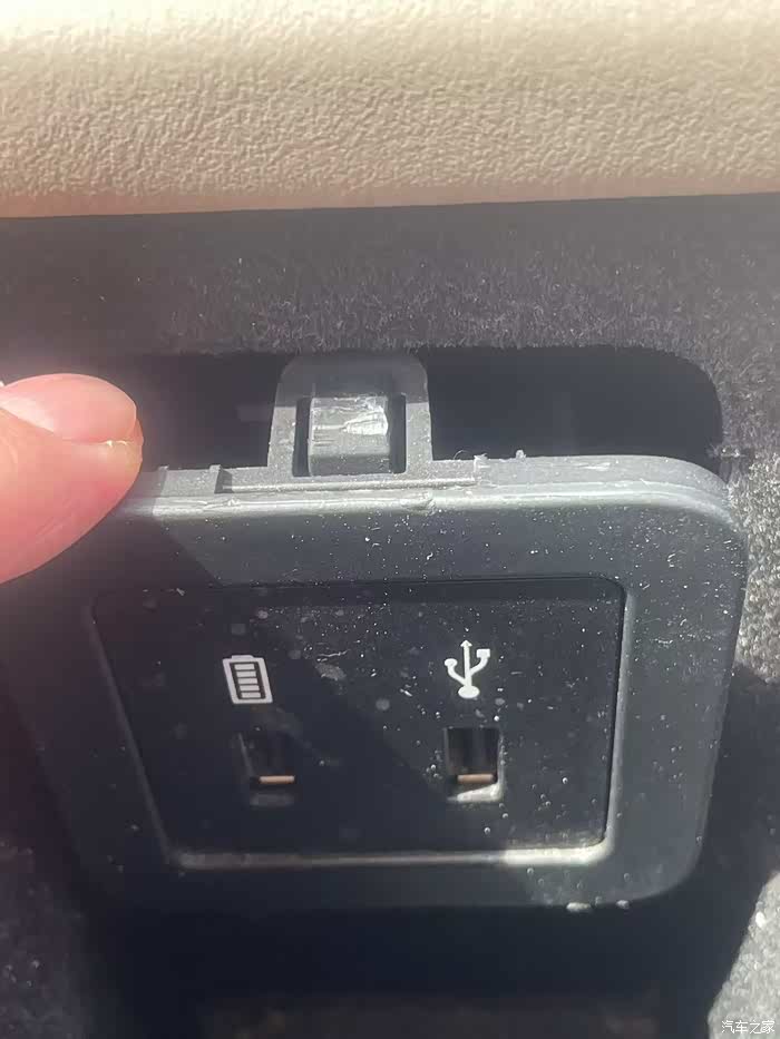

G3原车带这两个充电口均是5V/2A,不能满足快充需求,拆开后查看内部有空间可安装快充模块,随折腾之。。。
模块为成品,物美价廉,大小正好可以放进空位里,发热量可以接受。也有其他类似模块,这个位置空间很大,方便折腾。。。
撬开即可,没有螺丝

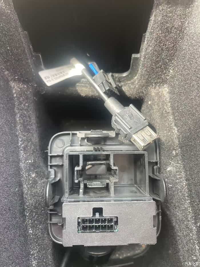

这个空位,正好放进快充模块
原车充电模块,也可更换这个,某鱼有魔改成品,58元

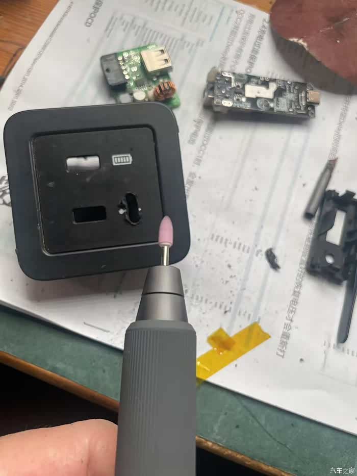

手搓两个口

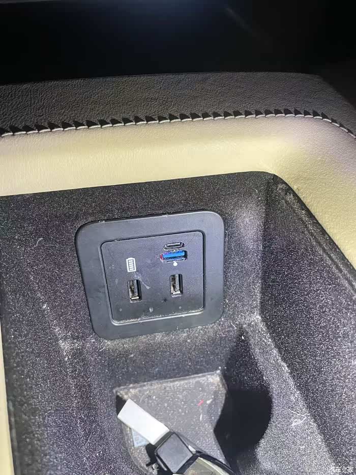

这样就有三个A口,一个C口了,貌似挖的比较毛糙。。。

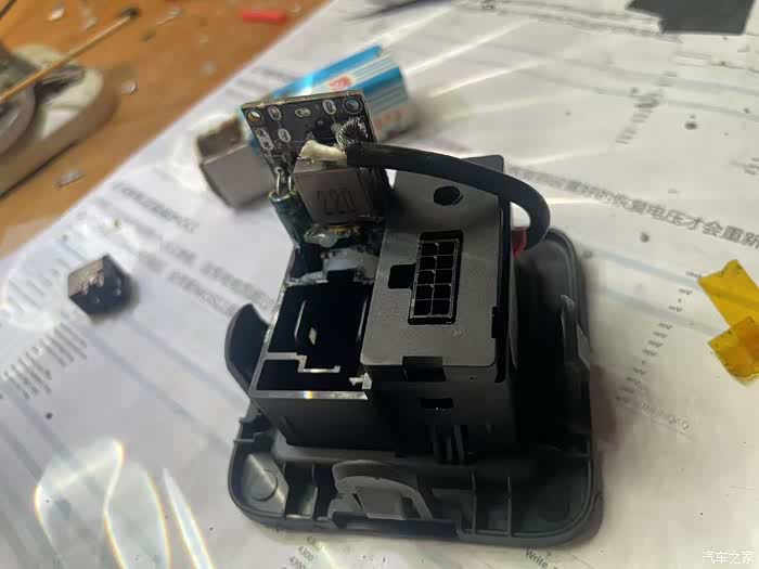

内部样子,12V取电从原厂模块上焊接即可

某宝有售,尺寸竟然忘记测量了,大概是17mmX70mm ,做工尚可,有能力的把这两个电容更换成胆电容
支持PD协议等
完活,解决了快充需求。
