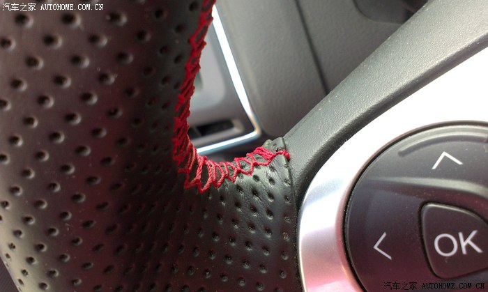

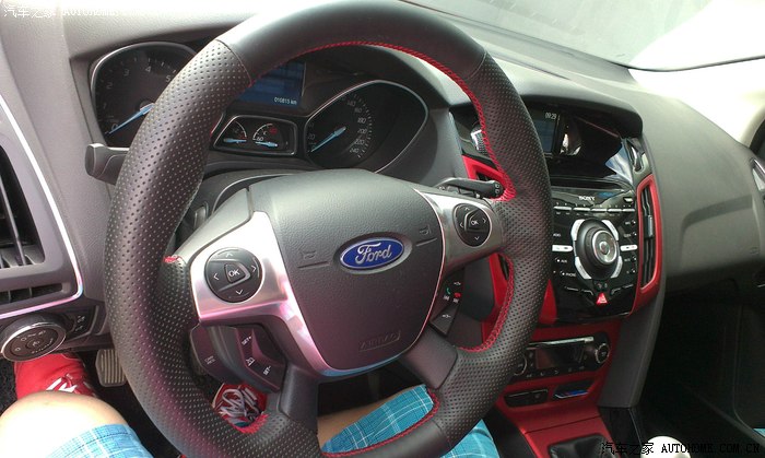

先说费劲的,手缝方向盘套,某宝淘的徐记,没按教程缝制,因为原方向盘就是真皮的,不想粘一大堆双面胶,过程中还担心完活后会皱皱巴巴,没想到过程还挺顺利,只是一个老爷们儿低头弯腰缝了1个多小时有点对不起突起的肚子,全是汗啊,总结经验如下:1.缝制之前少吃点,少喝点。2.穿身纯棉的衣服,吸汗。3.顶针基本无用,穿针引线线别太长,留出点富裕就成,免得胳膊跟着遭罪。4.现在说点有技术含量的:最最关键的是缝制的时候要保持一个合适的拉力,才会服帖平整,烧结没问题,前提是先打结再烧结,调好火焰大小,免得燎着皮子。完毕。现先交作业。

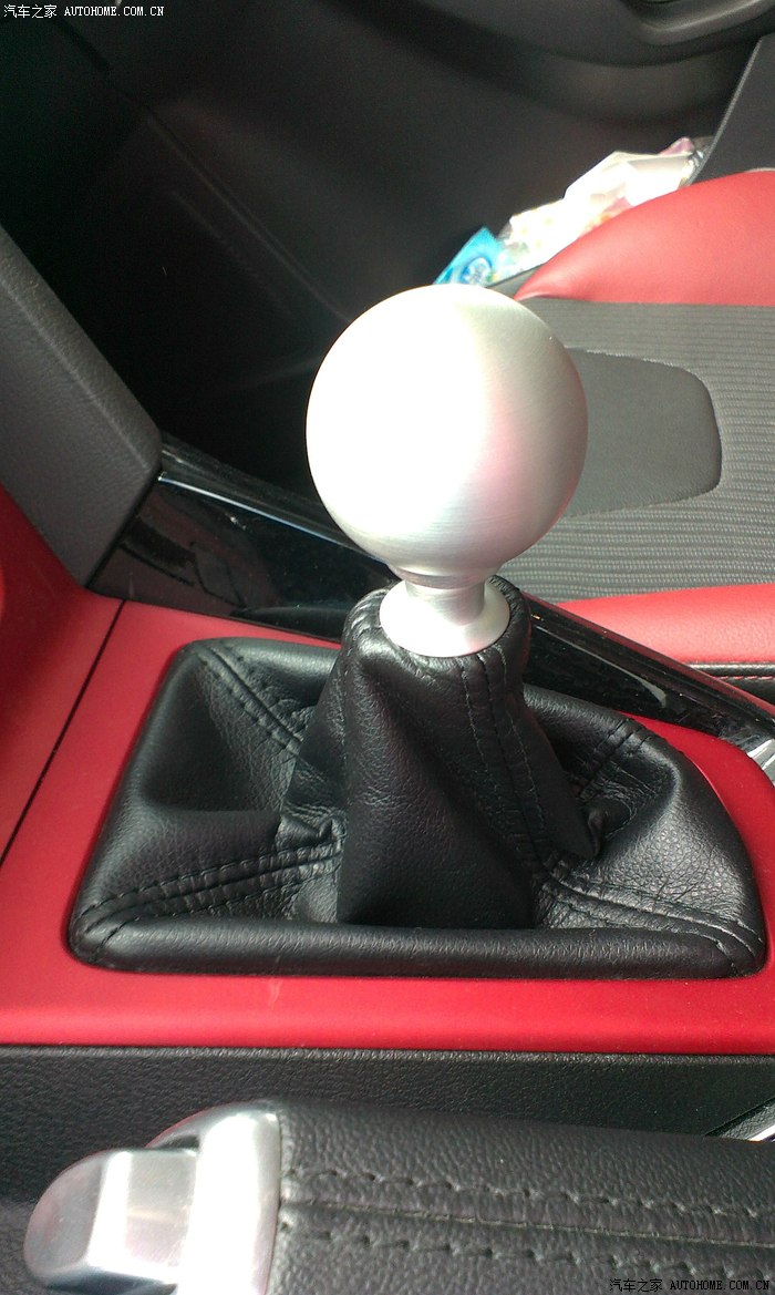

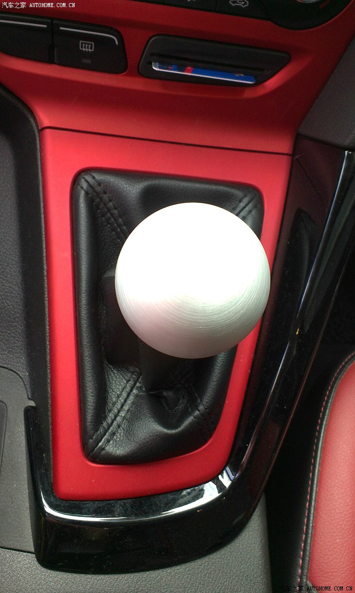

现在聊档头,这个是更费劲的,拆原车档头超简单,一个字“拧”具体用多大力?拧动就成,拆防尘罩面板超费劲,啥都用上了,思考了半天啥卡口位置,从哪个位置撬更容易得到支点,最后还是一力降十会,暴力美学的典范,成功撬起,卡口断了2个,不过无所谓,如果还要拆一次的话,就会感觉到,别说断俩卡口了,就算只留下了两个,拆这个面板也是个艰巨的任务,翘起后基本上就算完成70%了,档头是匹配原车螺纹的,拧上就好,但别太用力了,差不错就行,感觉上劲了就停,档头是铝合金的,档杆是不锈钢的,硬度不同,然后拧上三个定位用的小螺栓,把防尘套的锥口整到一个合适的位置,怎么叫合适?在不损坏防尘套的前提下,再也替补上去了就成,接着绑扎带上身,轻松盖上那个费劲拆下的面板,完活。

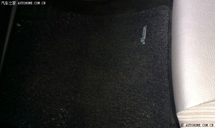

脚垫,某马的,说真的,觉得有点亏,加上后备箱垫特莫的好几百大元,也没觉得好到哪里去,主驾的脚垫还会活动,时不时的向前蠕动窜,感觉不如原厂带的那个薄薄的玩意,其他位置还好,味道是有的,但不久就能散,这个还成。
