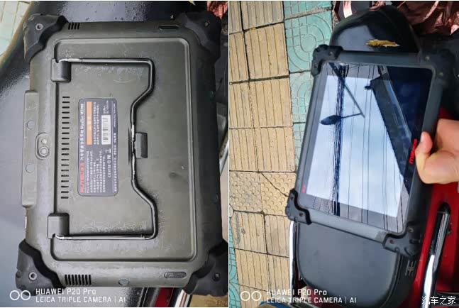

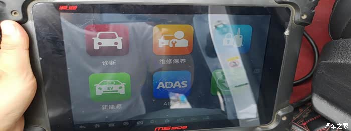

迄今为止已经有数10位群友升级成功,过程非常简单,但也有刷坏的风险,各位自己拿捏。成功后,将开启自动远近光灯、限速识别,车道偏离预警(由于燃油没有震动马达,没有DM的方向机,所以只有声音提醒,震动功能正在测试中,再次膜拜群里大佬)。注意,此功能为刷写隐藏,所以需要X431或者VDS2000,一般修车的路边摊都有,或者能修车的洗车店也有,洗个车就顺便搞了,方法正确的话,10分钟搞定

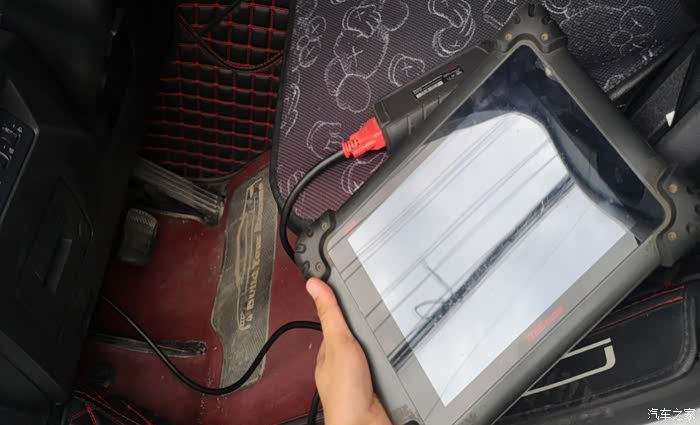

1、准备诊断电脑
2、连上车方向盘下方
3、选择诊断
4、选择秦PROEV(不要质疑,就是这个!!)
5、再点击诊断
6、点击控制单元
7、点击ESC网

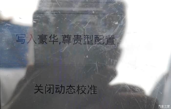

8、点击特殊功能
9、点击写入豪华、尊贵型配置
10、写入成功后重启车
11、重启后pad会再次提示重启

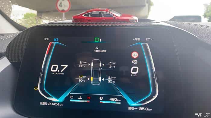

12、再次重启后检查系统设置是否写入成功(看!出现了什么)
13、最后不用刷仪表!!
整车断电,去断电瓶负极,等一会再接上,OK大功告成

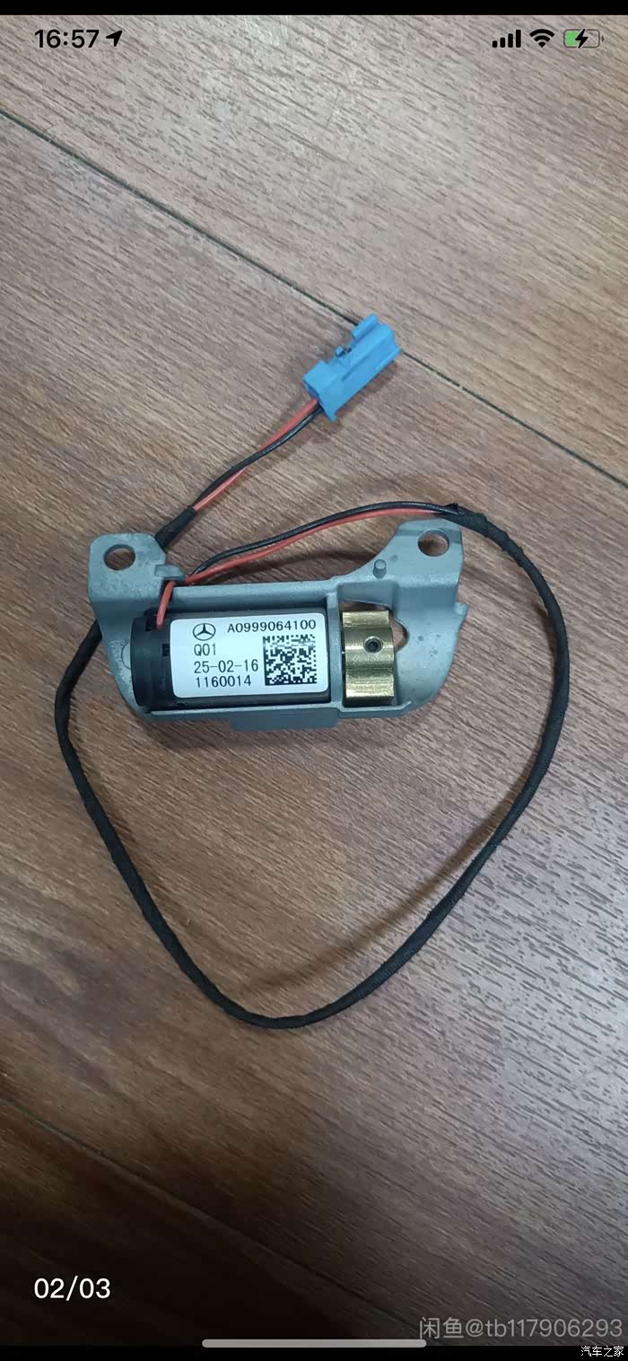

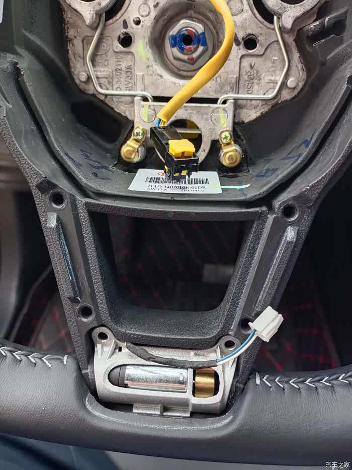

14、方向盘震动正在倒腾,莫慌,很简单
各位大佬正在通力合作,解决方向盘震动问题
现在急需秦proDM顶配的维修手册
现在急需秦proDM顶配的维修手册
对不住啊老哥们,震动这个貌似解决不了了
群里大佬把车拆了个七零八落,到现在还是没搞定震动问题,对不住各位群友了
