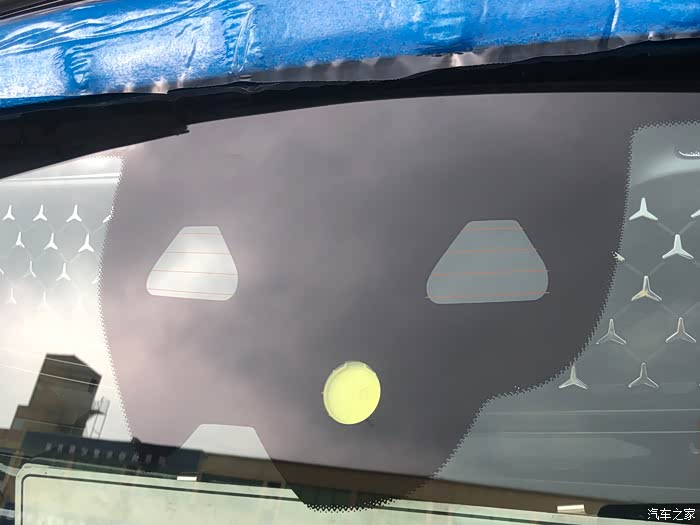

奔驰23款GLC加装原厂HUD抬头显示需要更换安装到的配件有,抬头显示器,盖板,空调管和一个仪表电脑模块,另外车主比较追求完美,特地更换了高配的前挡风玻璃,这样就不会有重影了。新车刚落地就将前挡风玻璃换了,可谓车主是有舍必有得!
另外我们还可以看到,更换的前挡风玻璃,除了支持抬头显示之外,还支持P20智能驾驶,另外高配的玻璃上有两个孔位,这个就是预留给P20驾驶辅助的双目摄像机安装的位置。

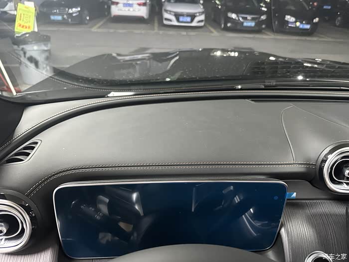

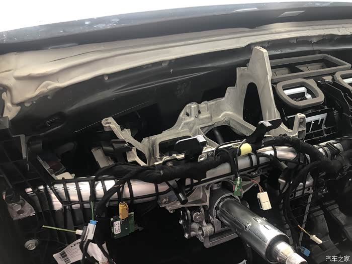

在还没安装抬头显示之前,原来的仪表台平平无奇,没有什么亮点,这么空旷的一个位置,想必也只有安装抬头显示才能将这个宽敞位置完美利用了。

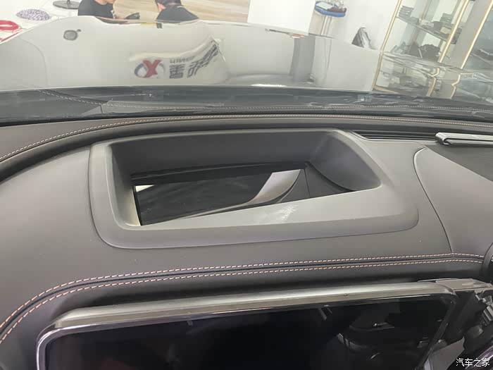

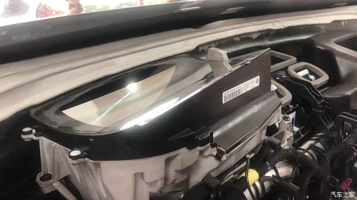

安装抬头显示需要将仪表台取下,取下之后我们就可以看得到内部已经是有预留好安装抬头显示器的位置了,包括每一个孔位,厂家在造车时已经都有预留好,我们只需要把抬头显示器放上一放,然后固定好即可
安装完抬头显示器后的效果,几乎完美无可挑剔。
抬头显示的显示器安装完毕之后,对其进行还原安装。

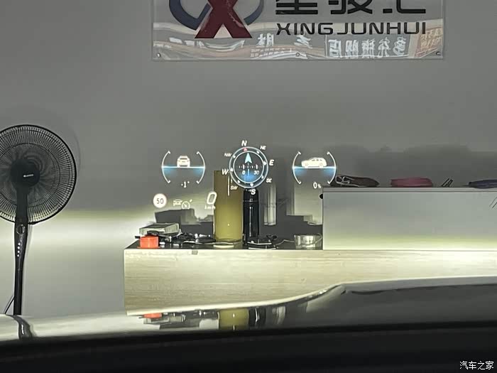

安装完后的抬头显示的效果,媲美GLC300L豪华型原车自带,毫无差别!

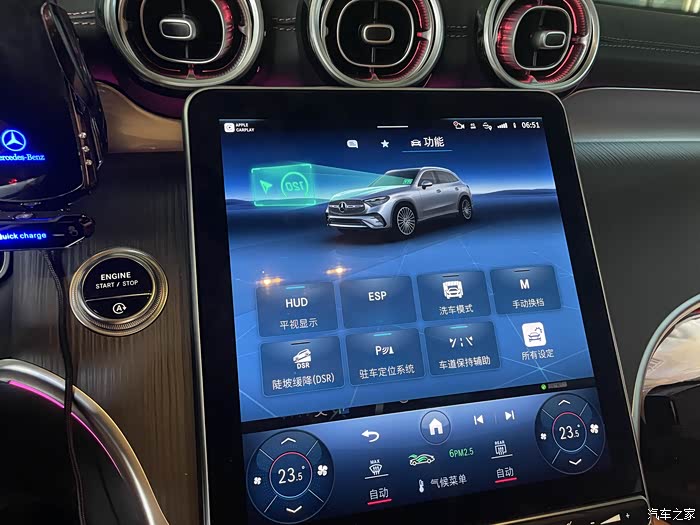

车上有了HUD抬头显示之后,中控屏幕就有了一个HUD平视显示功能的开关,这个也是抬头显示的总开关,只有打开了这个选项,才能在仪表的屏幕里边开对显示的亮度,显示的高度以及显示的内容来按照个人需求调节
抬头显示系统显示的信息出现在驾驶员正前方,差不多感觉就是悬浮在发动机舱上面,所以可以更好的让驾驶者无需低头就可以了解当前重要的信息。
像我们日常使用到的导航、方向、时速、胎压、多媒体、交通标志等等一系列信息都可以呈现在您的眼前,让您不用转头,不用低头,就能了解到车辆的一些相关重要的信息,非常具有科技感。
