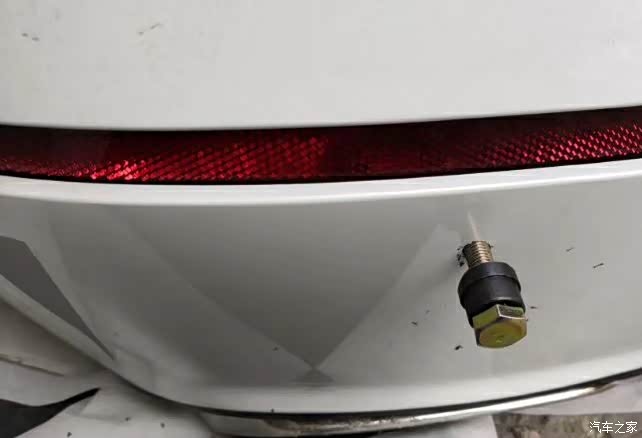

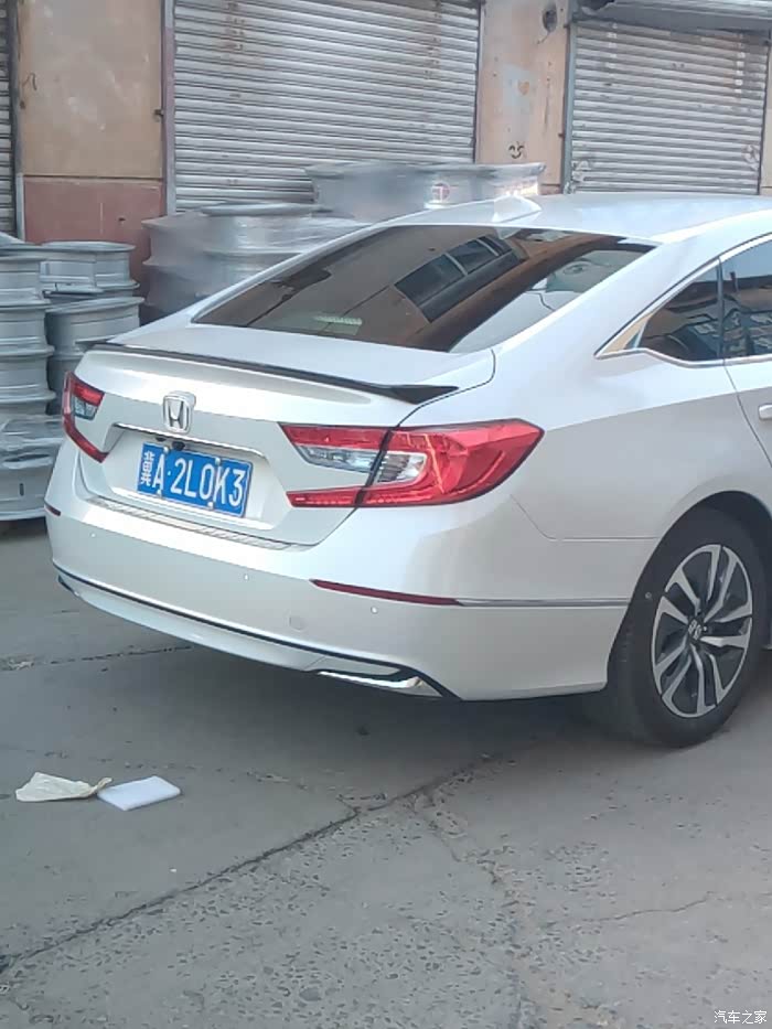

先上车车图。先看到了滴滴。

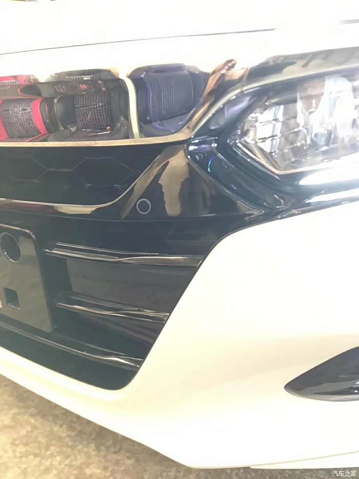

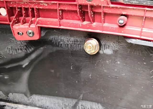

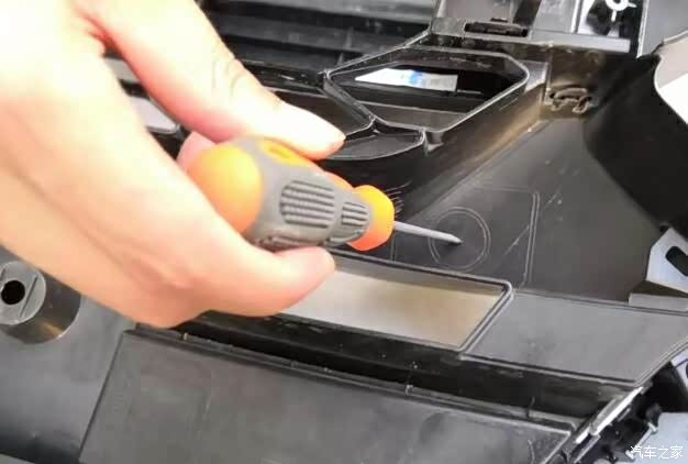

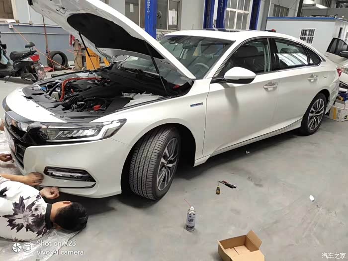

开拆。车下面有两个螺丝,剩下的都是卡扣。,把看得到的卡扣都拿出来就可以了。
里边儿都有预留的孔位。

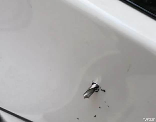

电钻先打孔。
专用开孔器上。
直接打出来孔没有毛刺。
细节图

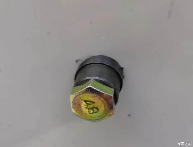

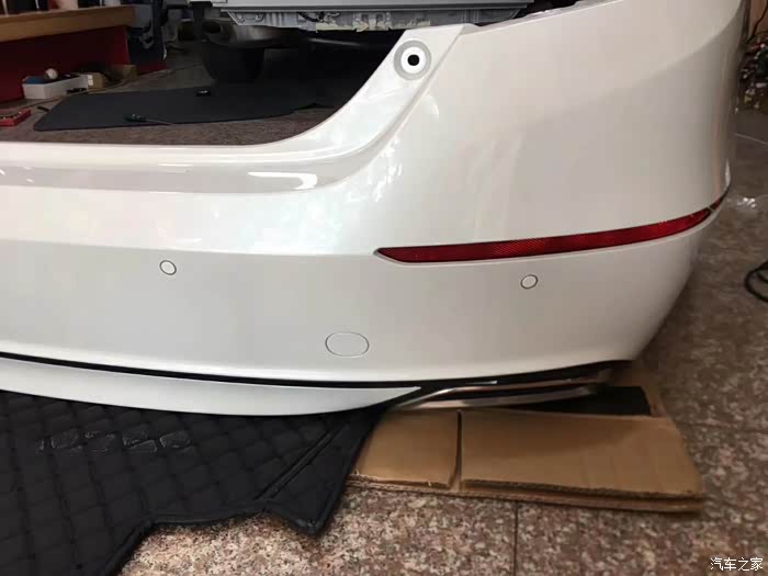

后保险杠同样
看一下开出来的孔位非常漂亮。

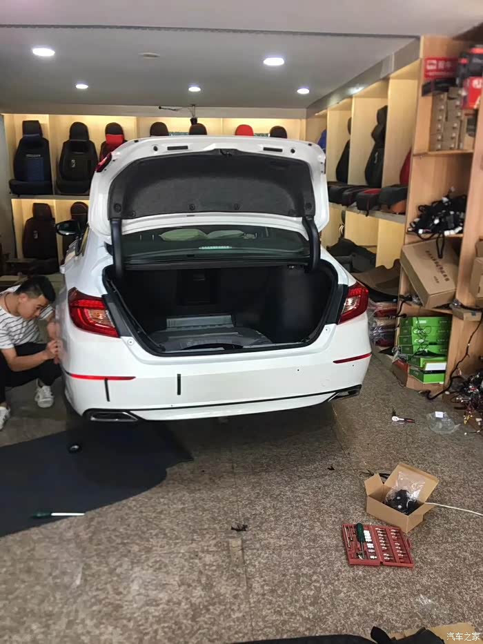

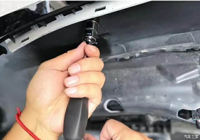

后边,拆,侧边两个螺丝拿掉,直接可以拽出来。
直接粘到里边。

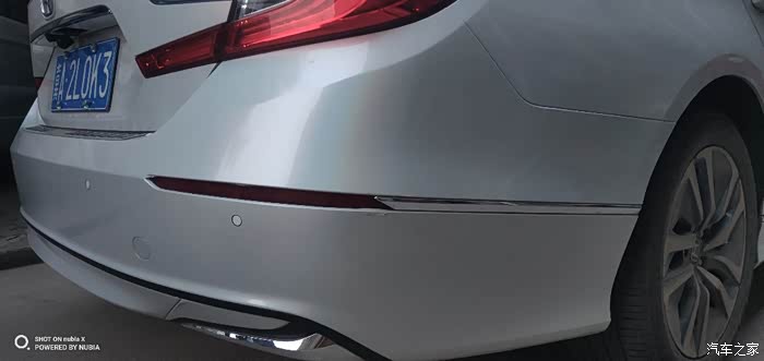

外面看的效果还是不错的。和原唱的一样。
中间两个是黑的。

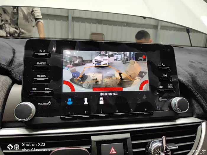

最后装车付一下看效果。
后面效果一样不错。
细节图。
