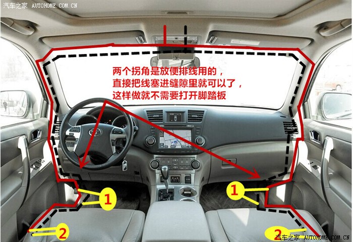

为了突出效果,这次线路是接在车顶灯总成(档位上方),因为开过汉兰达的人知道,晚上开门时车内灯是逐渐变亮,关门时逐渐变暗,所以为了脚灯的效果线路选择这里!  如果接在车门灯的话,效果很差,灯光速亮速灭.效果很差

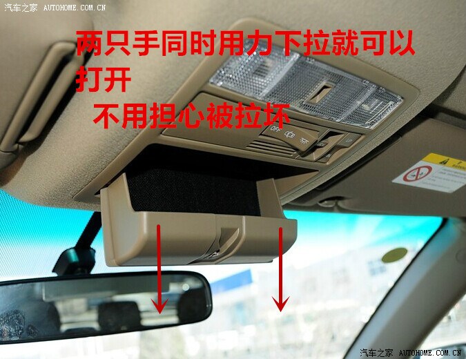

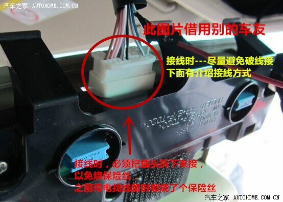

同时下拉,不要担心眼镜盒被拉散掉,没事!

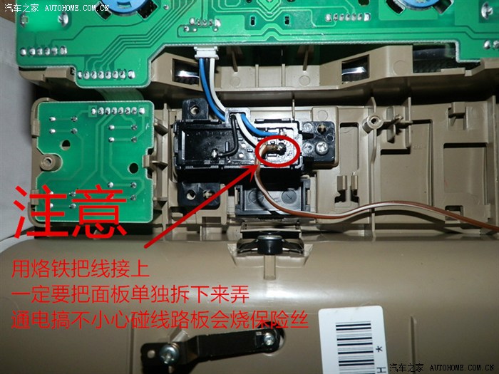

拉开后为下图(把白色的端口分开,不然带电搞的话,容易烧保险丝的,之前不懂就烧了个保险丝)

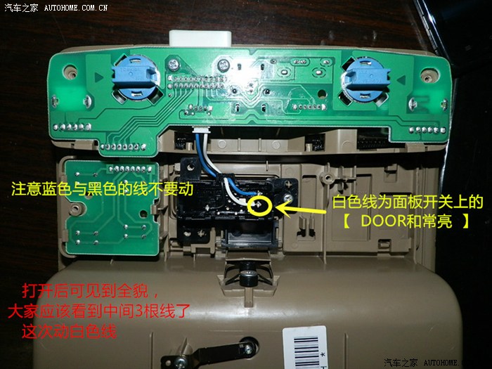

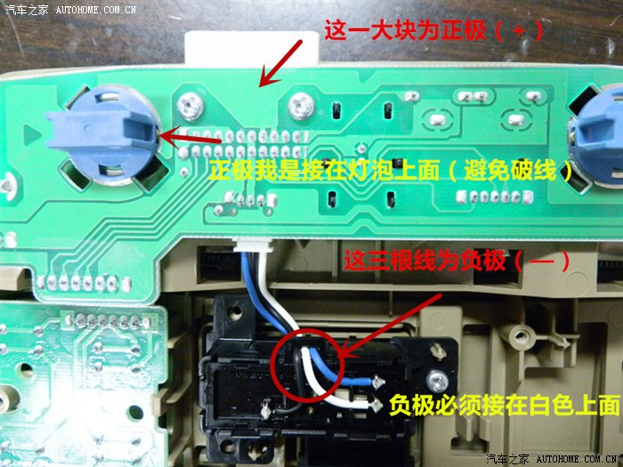

拆螺丝,这个就不详细讲了

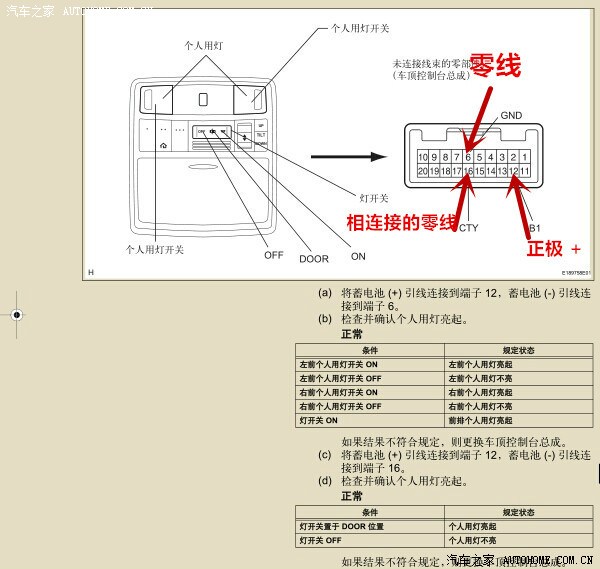

打开黑色后盖会见到两块线路板。小的就不管它了(天窗用的) 中间黑色的就是车顶灯总成开关了,上面有三根线分别为  黑 、白、兰。白色的为DOOR,黑色的为负极(—)  蓝色是接后面的(不用管它)
这张图为大家分清了正负极,怎么接大家应该很明白了(图片我都做了说明)
LED的负极(—)一定要接在白色的线上(打开DOOR时,大家就明白了,就不啰嗦了)

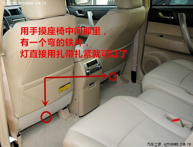

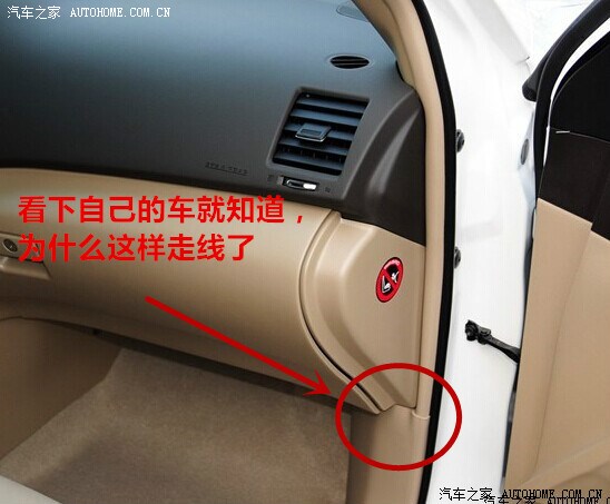

这张就是排线拐角处,线直接向里走就可以了,也不用打开脚踏板(拆装很麻烦)
这张不做说明。大家懂的

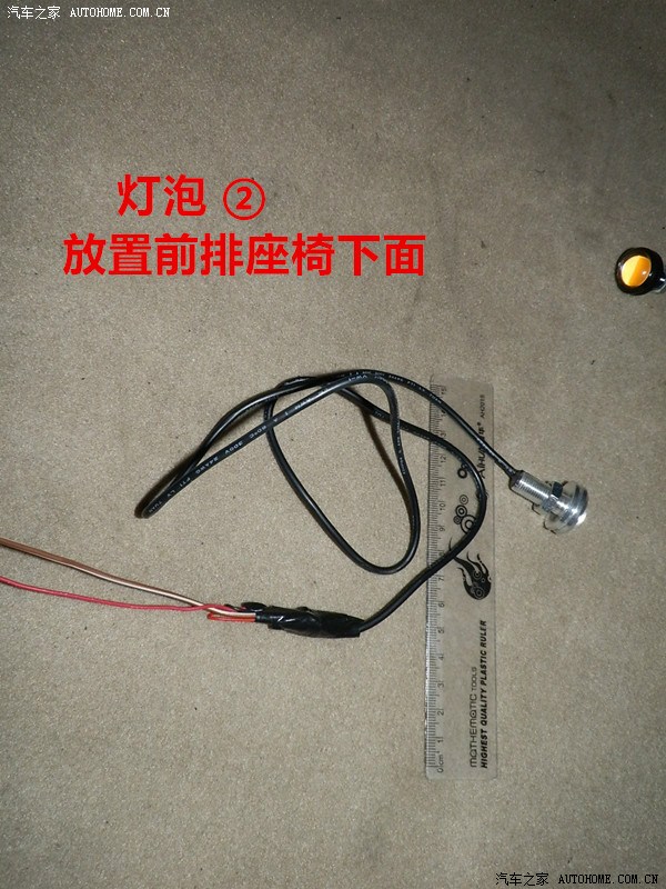

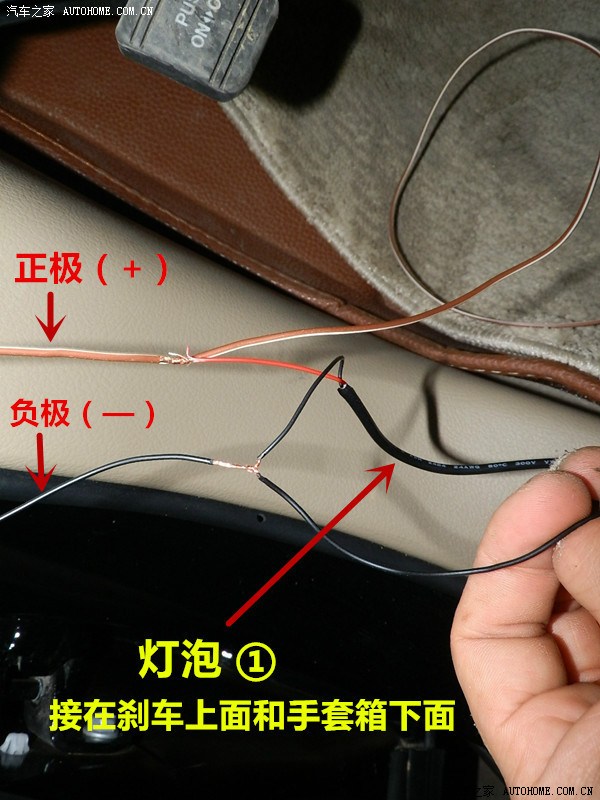

之前有注明4个灯的编号,1号灯需要破线接!
灯泡2   接尾端就可以了

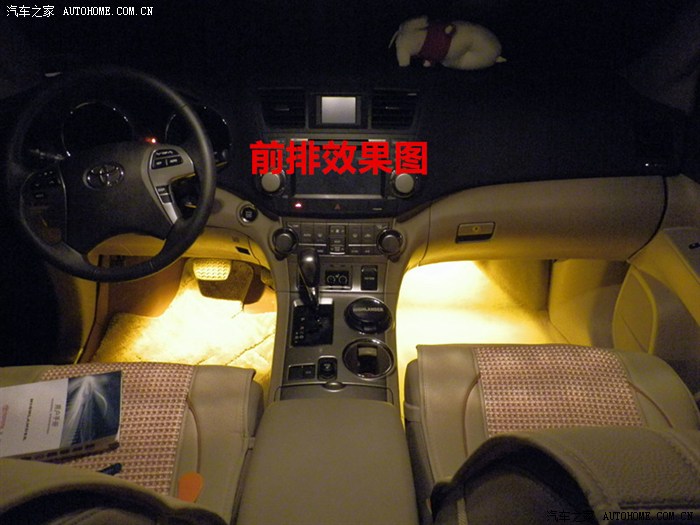

前排脚灯效果图(灯光逐渐变亮或变暗,效果真的很棒)  实际灯光没这么亮(拍的太亮了)
