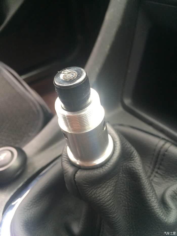

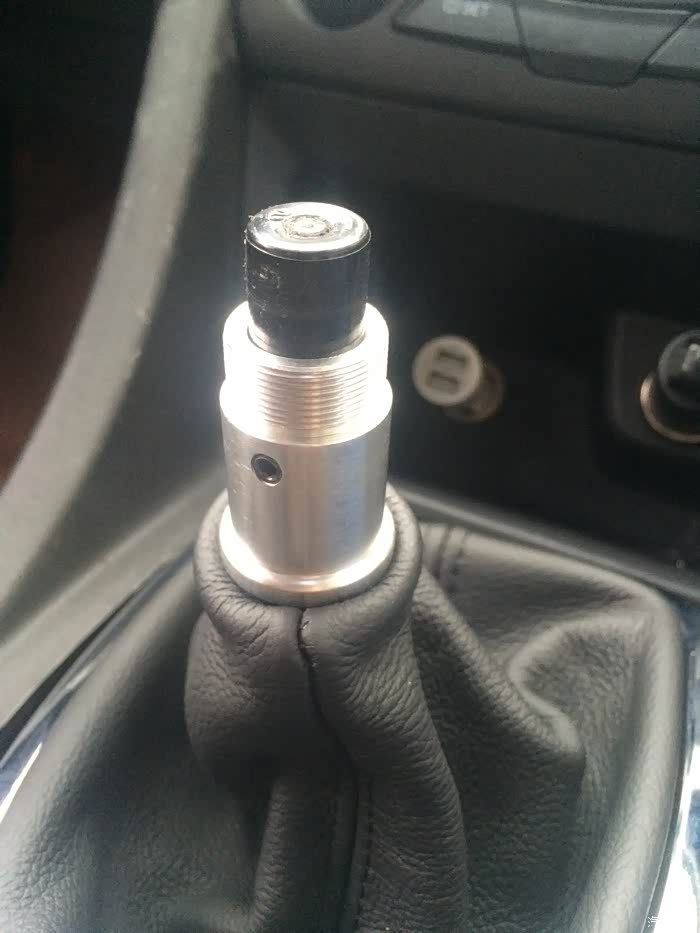

因为档杆偏长我就先用砂轮机距掉了2厘米。一开始我是直接换上新档把头试了下发现还是很长,于是就距了,

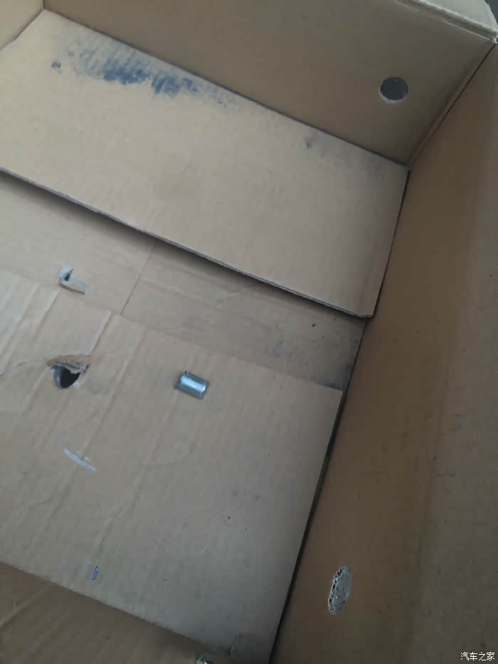

锯掉的2厘米

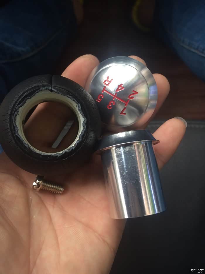

套上新档把套
3个内6角螺丝固定的。
档把头,2端是铝合金,中间是塑料包真皮。宝宝里88买的,一搜档把头就出来了。圆形档把球各方位都合手,球体比原车的当把头要稍微小一点。

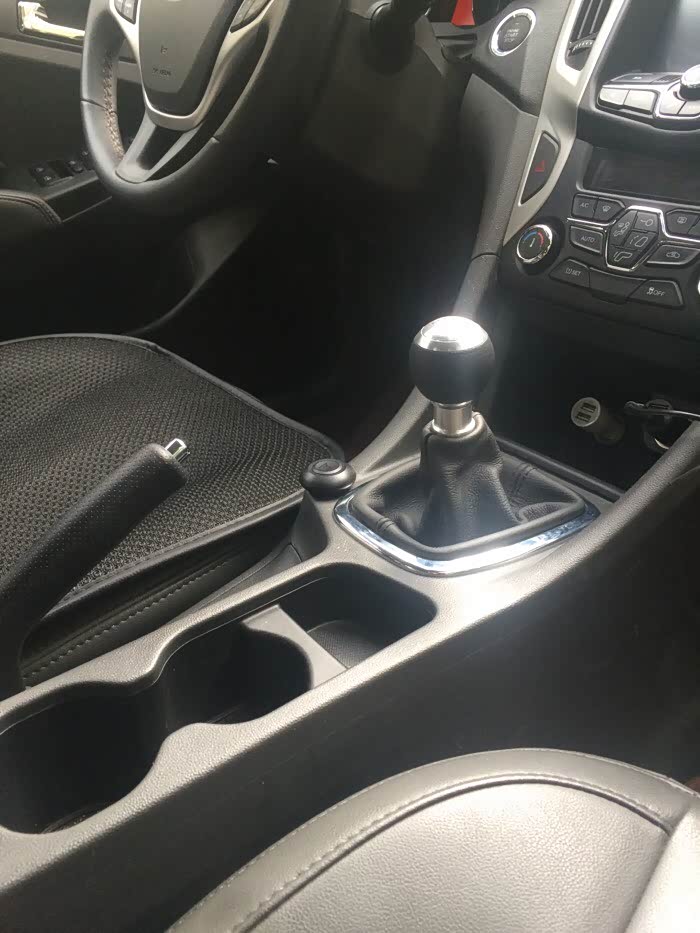

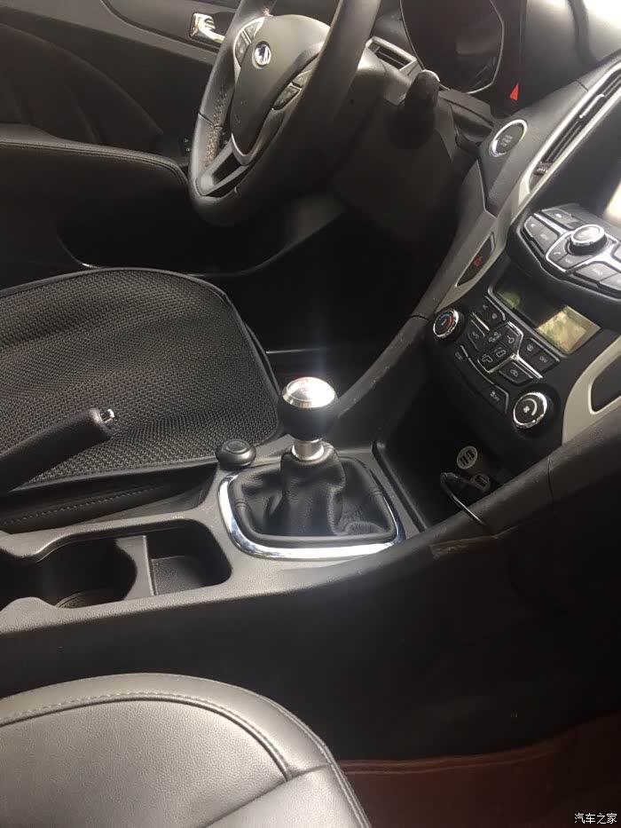

装上后的效果。有点档次把???
短小精悍,最折中的手感。
已经换上了,开了一下下感觉行程刚刚好,其实原车的行程特别是往后挂2,4和倒挡时明显胳膊肘都往后走得很别扭了。我身高1,71,座椅调得有点前。如果你海拔很高,那么你座椅调得很后的话你挂135档就会人往前倾了。
本打算距3厘米的,因为这个把头可以调节2厘米的高度左右。后来想来想去就先距2厘米试试,以后开久了再根据情况还可以继续距。 那个西城快拨我预计档杆球到顶部是14厘米左右,原车是22厘米,所以感觉短得有点多了。主要是爱7的手动挡手感一般,太短了怕难挂。

距上次改了档把后用了1000多公里,发现还是行程还是长了点,现在又锯了2CM,总共锯掉了4CM,加上档把头比原厂的矮1CM,总共比原车矮了5CM,现在感觉行程刚刚好了,现在挂2.4.倒档用手腕配合手指一钩就进去了。并且感觉入档 的手感比原厂时好很多。但有一个问题就是3档档把会共振,震得塑料都响,抓住档把就安静了。 现在锯段了2CM还没试不知道还会共振吗。共振我估计与档把头有关系,如果换成其他的可能要好点。
