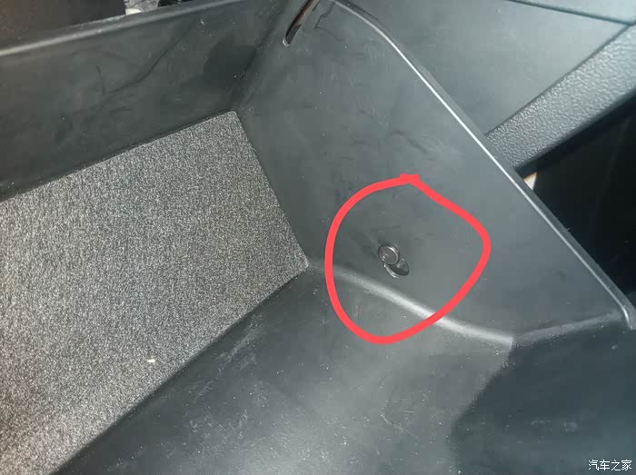

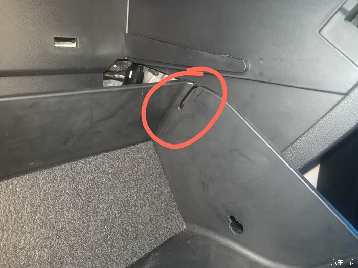

第三步:右边
第三步:左边,第三步这俩个位置对向的挤压,就可以把抽屉放下来了

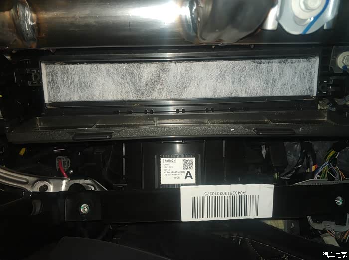

第七步:这边有2个卡扣打开,就可以看到空调滤芯了
看到庐山真面目了

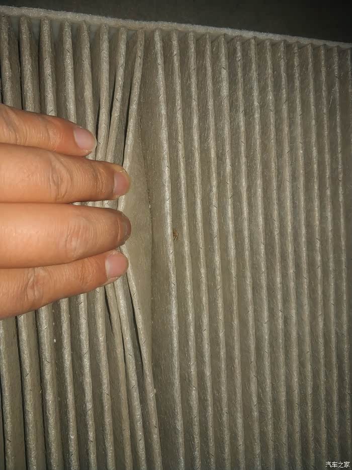

最后再来2张旧滤芯的照片,确实挺脏的
