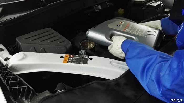

开始作业,起车(好一点的都有起车架,次一点就是入坑蹲进车底作业),放油:用扳手把箱底的螺丝拧开,把准备好的接油箱放在底部接住。机滤:机滤位置紧挨机油箱的位置,拧开进行更换作业,这时候你需要套筒工具。换完后,需要检查是否漏油,油漆重新注入油后,因为有时候拧紧的时候可能不对口,导致漏油出现!倒油操作:我们操作都很正规,都会借助与工具来防止油满出,自己操作可以不用考虑那么多!这就是更换机滤和机油!下面图解

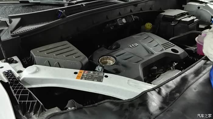

保养的车
首保内

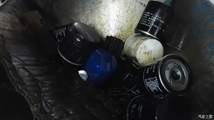

接油箱,同时也是我们收集旧机滤的

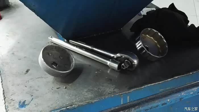

扳手工具
套筒工具

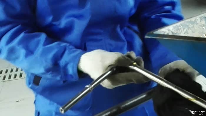

这么套方便更换机滤
拆开的套筒工具

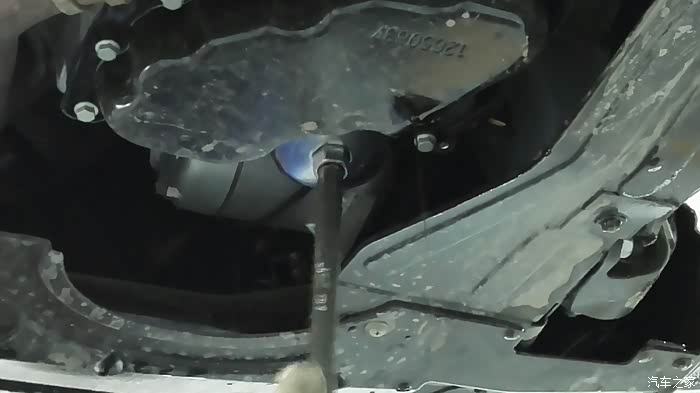

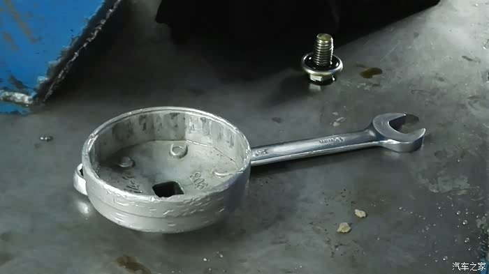

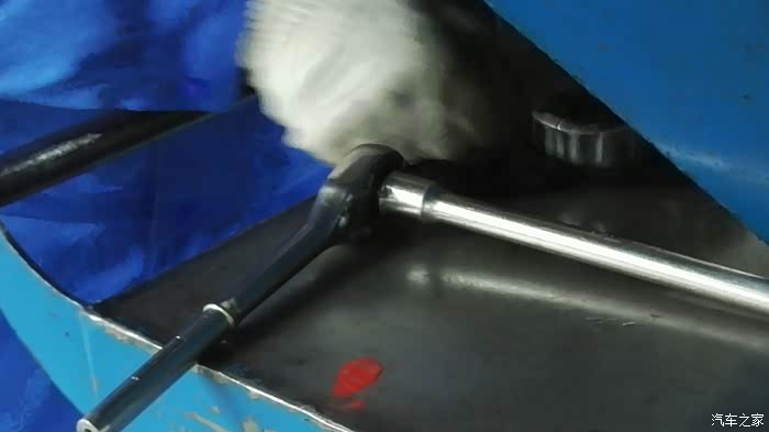

机油箱的出油螺丝
有时有用用比用工具操作更快

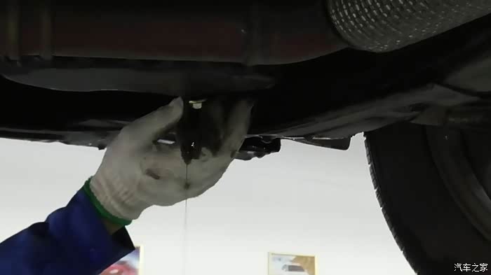

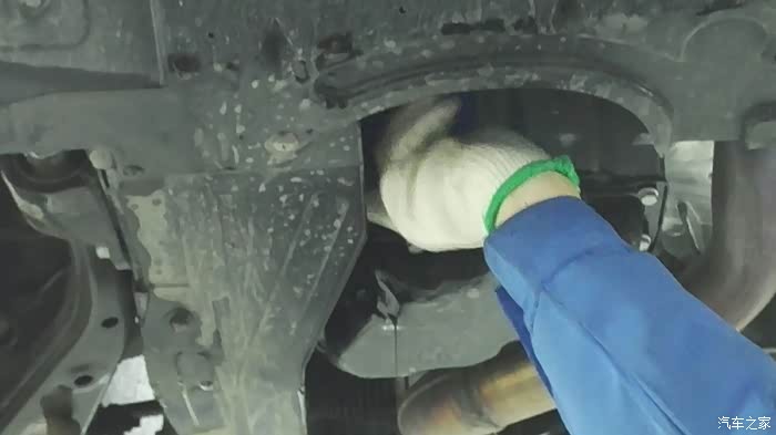

放油

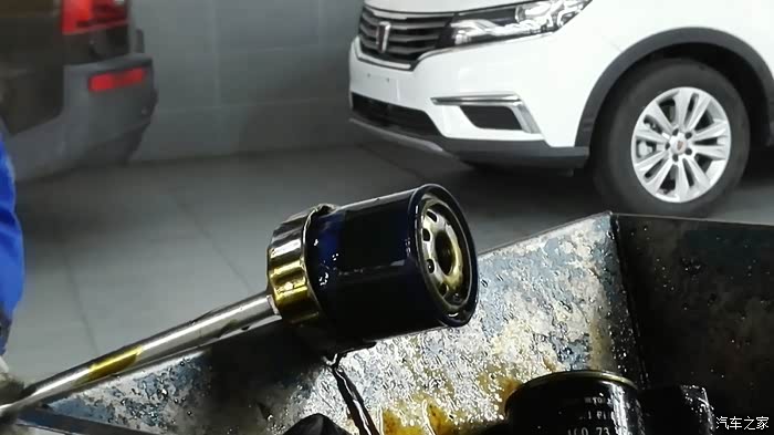

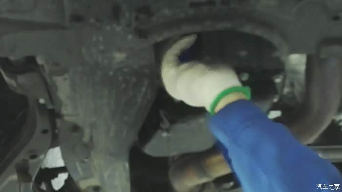

取机滤

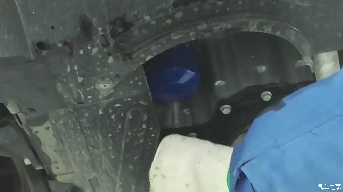

换下得机滤
机滤位置

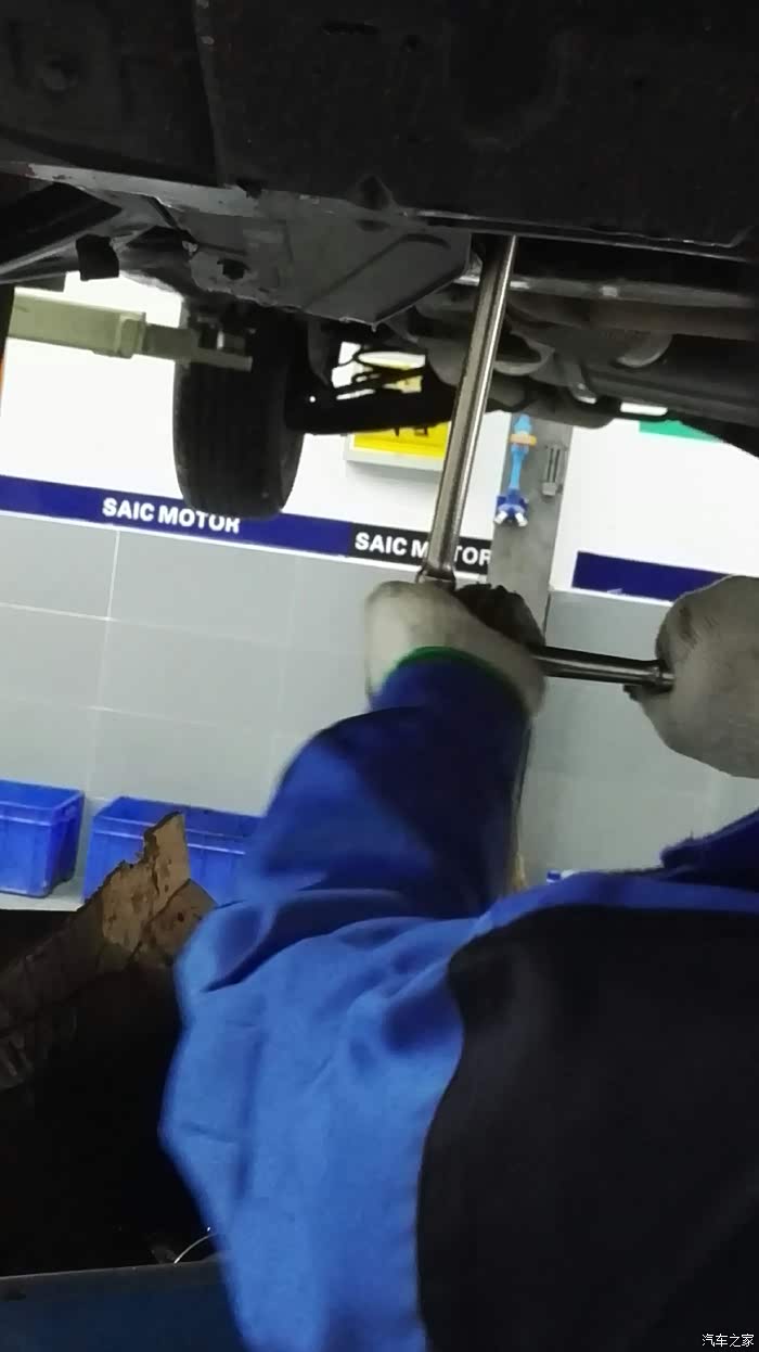

工具拧机滤
正确的操作姿势

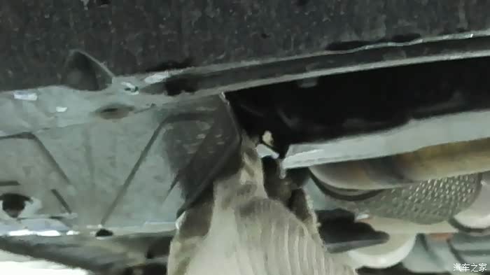

拧紧机箱螺丝

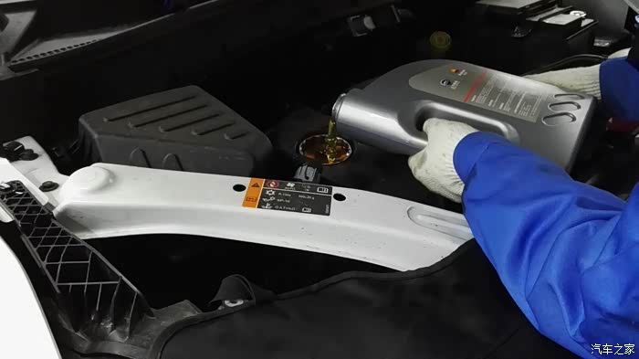

倒油
一定要慢,快了会溢出

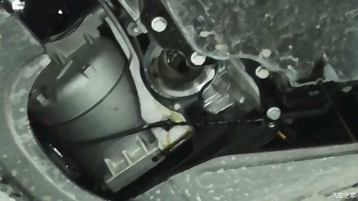

检查是否漏油
