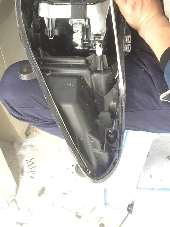

开始拆灯了,不锈钢制的东西(我叫不出名字),已经被摘除了。现在看上去其实挺不堪的。就像车一样,揭开引擎盖和盖上引擎盖永远是两个美观的概念。
摘除下的部分,这个材质非常好,分量足。曾经拆装过时宇,质量确实没办法相提并论的。原厂就是原厂!注意到灯带了吗?这两条发光LED灯带与时宇副厂的等待相差非常大。原厂做工和散热装置齐全,看上去更精致也更有质感。

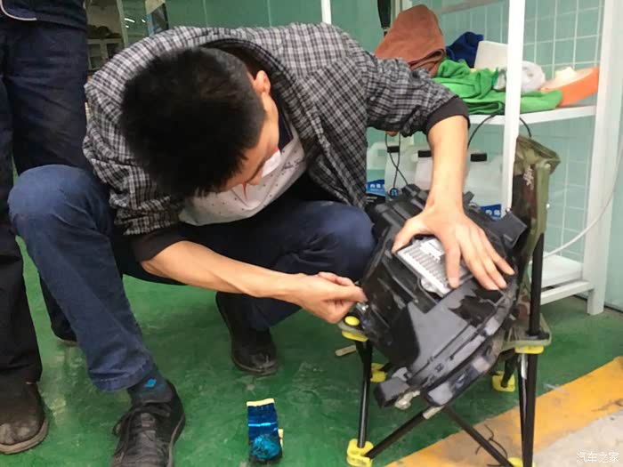

这是拆装下的LED模块组件,也是整个总成内最具分量最值钱的部分。还特别配备了很大的散热风扇,由于角度问题看得不算清晰。总之看了这个LED模块组件后,你会说,哇哦!
这个部分我就不认识了。。。。不过依然是质量很好!
这个应该是LED灯条吧,不是很懂。。。

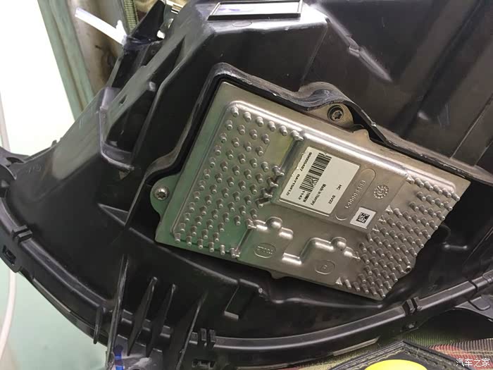

LED驱动模块。据说就算灯废了,这个模块也能值几百块呢。原厂是法雷奥的,流弊!

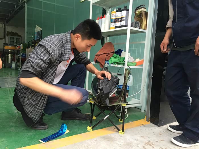

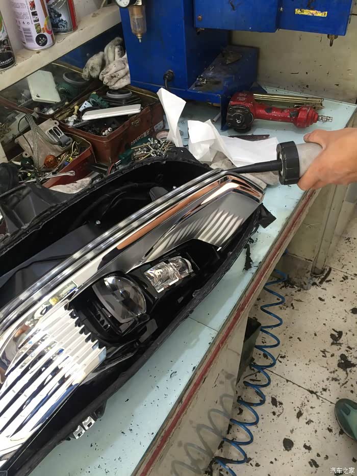

开始清洁灰尘,很仔细的在处理。同时还处理了边缘残留的密封胶。
清洁完毕,恢复装配中,打上密封胶。放入烤箱加热
就是这款密封胶,听说质量是算顶尖的了。我仔细看了,英文不懂,不过看见是MAD IN BELGIUM,进口的!高大上!

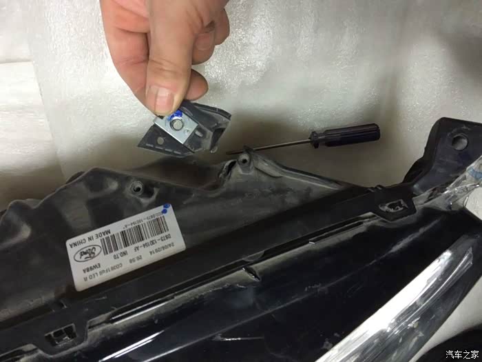

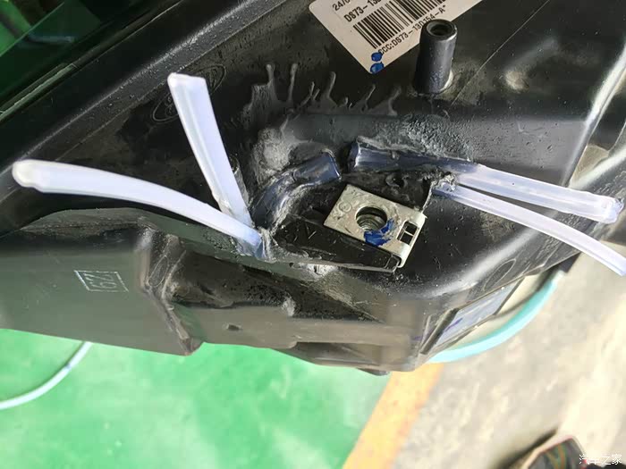

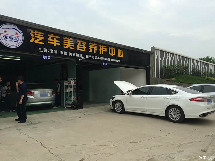

首先看看右侧大灯遇到的问题:灯脚断裂,仅此而已!可是很无奈,维修大灯的店主看了以后回绝了修复的想法。因为是含有波钢成分的塑胶,无法用传统的塑修方式完成。同时因为位置的巧妙与接触面的面积,哪怕修复后也很容易再次断裂。怎么办?我也不知道。可是我知道,没有任何问题可以难得住施兄。

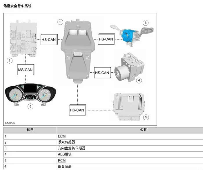

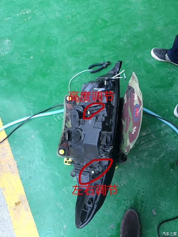

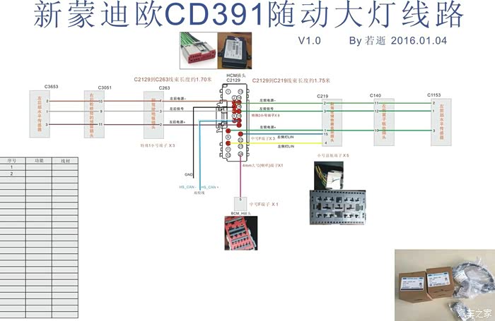

顺带给大家普及一下大灯的知识。由于我个人观念的不同,我认为:开车永远是直线比弯道多,并且LED的照射幅面很宽,对我来说完全没有必要增加随动功能和水平调节功能。车开在路上谁有事没事调调灯光高度呢?
并且,如果需要实现随动转向,需要增加随动模块、前后桥水平模块。价格不菲,估计在2000多可以买到。同时需要增加很多线束。如果这样也就打破了我“不改动原车线路,不破线,不跳线,零风险”的概念了。所以我何必呢,拒绝随动!
图中我都用红圈圈出也备注了相应位置分别为高低调节和左右调节。可以看出大灯即使没有随动功能调节起来也是非常方便的(用美图秀秀圈的,有点丑望理解)
废话不多说,开始吧。大家先看看需要准备哪些物料?
1.好像是热风枪(我叫不出来名字,不懂)
2.透明的条状东西(我比较笨,也叫不出名字。不过原理和焊锡丝是一样的原理)
3.气枪,用来焊接以后降温使用
4.也是整个环节最最重要的物料---专业的操作人员(施兄)

还在研究,怎么下手。。。
好了,修复后的结果。虽然看上去卖相有点不好,但是质量非常可靠。原以为修复后还会断掉,可是我试了,随便受力,完美!这可真是意外收获!看来施兄的技能已经超越了专业的大灯维修店!
再次OK,右侧大灯完美修复。第二阶段顺利完成。接下来便是走向成功的临门一脚啦!

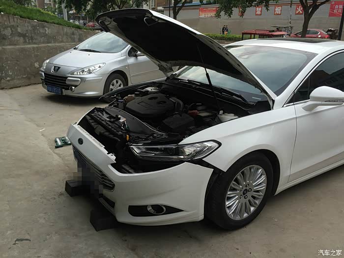

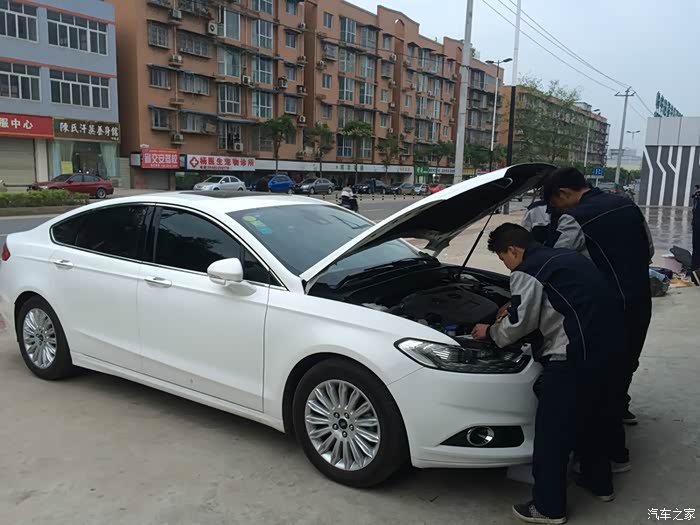

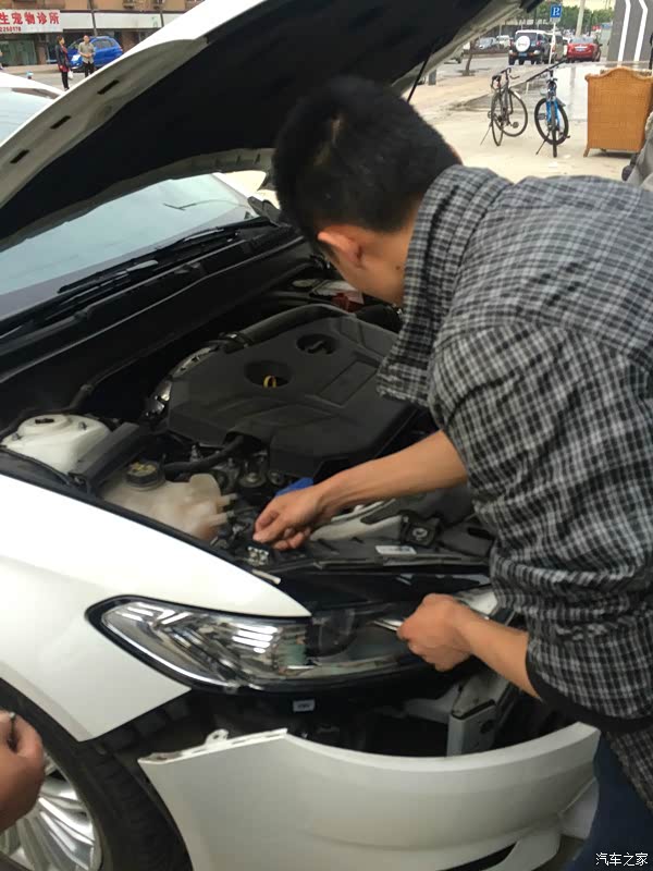

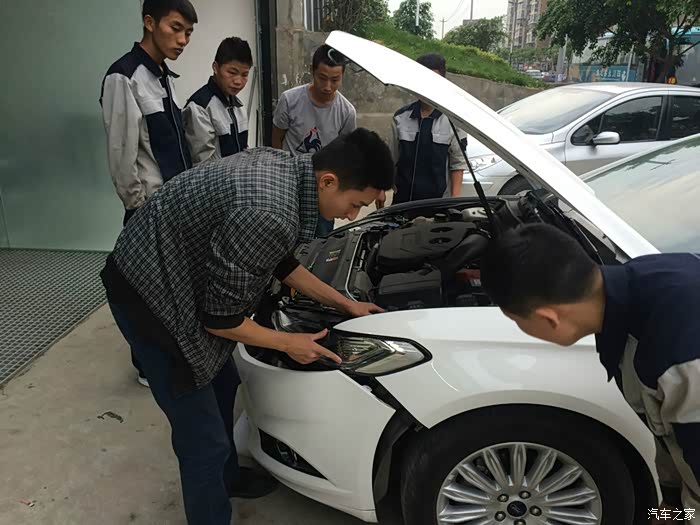

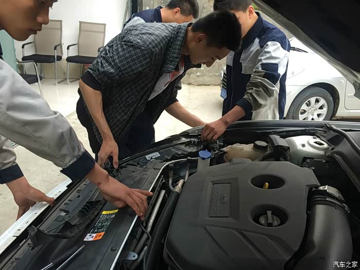

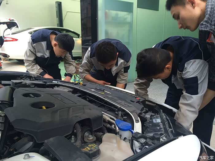

打开机盖,准备开始拆除卤素大灯吧。我跟它说拜拜了。。。
经过五六个伙计的操作,瞬间就去掉了卤素大灯。由于本人特别讨厌卤素大灯,所以不想拍照。。。望理解
前杠拆后看起来总是很乱,不爽。
前杠拆后看起来总是很乱,不爽。

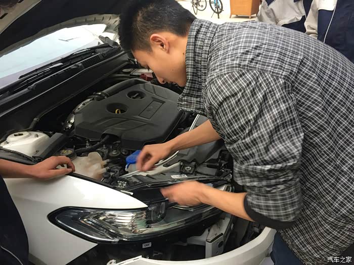

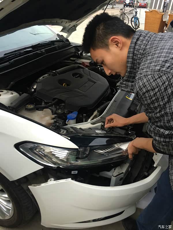

开始装右侧大灯
调解安装位
依然是调整安装位
继续是调整安装位
接着还是调整左边安装位。。。烦了吗?
在此我想吐槽一下4S了。我去4S、改灯店拆过N次大灯。可是每一次是怎么装的吗?放上去,上螺丝,收工。我还从来不知道大灯是需要调节位置的,也终于知道大灯顶部的两个螺丝旋钮是用来微调灯位。厉害的施兄,你把4S的人显得很次啊!!

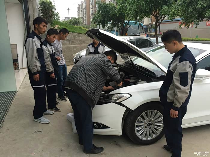

大灯安装完毕。开始安装保险杠!
安装保险杠中,你看这么多人!
优车坊有一个细节做得特别好,我想表扬一下。由于我的杠子拆装的次数太多,很多很多的卡扣已经松动的不行了。没用我说,我就看到伙计们拿了一盒新卡扣出来,给我换上。我问了一个伙计:“你们怎么知道我想换啊?”他说,由于你的卡扣几乎全部都已松动,可能拆装太多次,这样第一是固定不稳,第二是颠簸容易异响!恩。。。。。专业

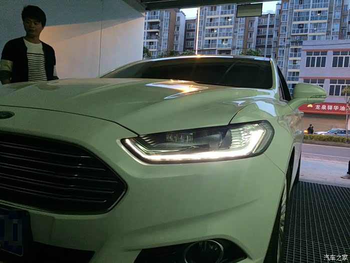

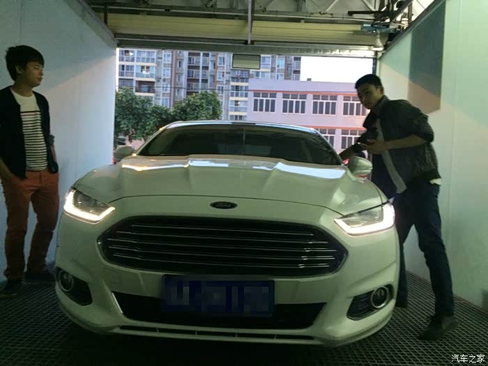

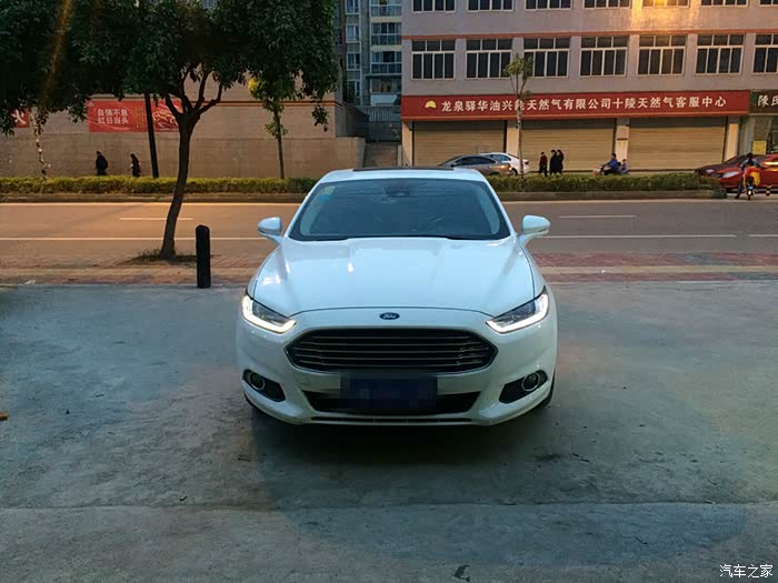

LED条状转向灯,这是我的最爱。知道我为什么讨厌流光版吗?流光一点也不霸道,远处看起来很没有力量感。(我觉得流光只适合放在奥迪的一根直线的转向灯)。而新蒙是弯曲的条状,根本不适合。

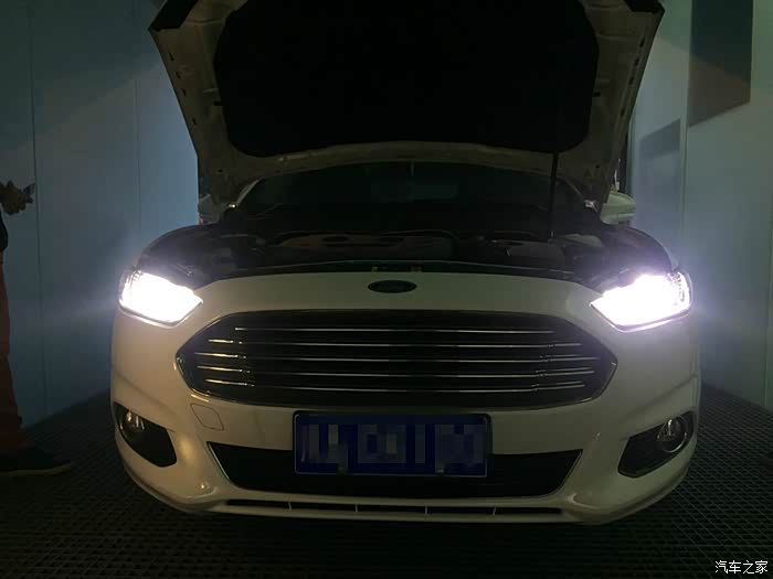

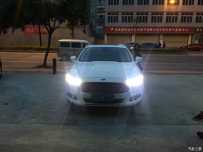

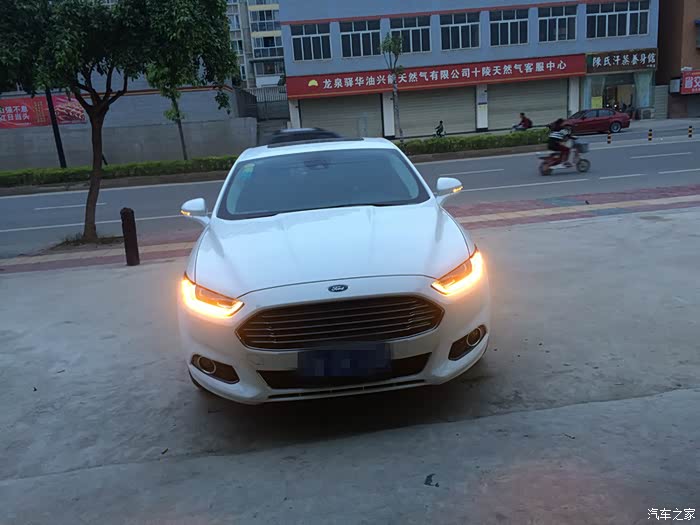

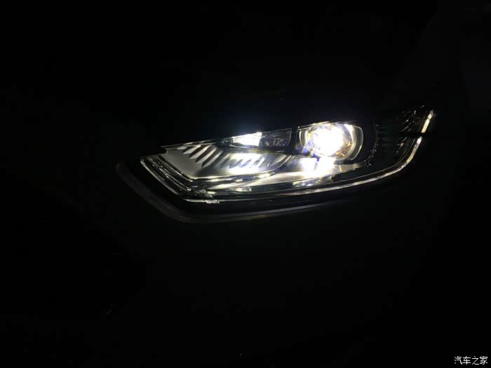

LED近光灯开启。辨识度特别高。夜间行车一眼就能看出和时宇副厂总成的区别之处。
远光灯开启,曝光了。
看看近光灯的切线。完美的!无可替代的!
施兄拿出了水平仪,开始给我调整标准的灯光照射方式!专业
专业的设备 专业的人=满意的成果
专业的设备 专业的人=满意的成果

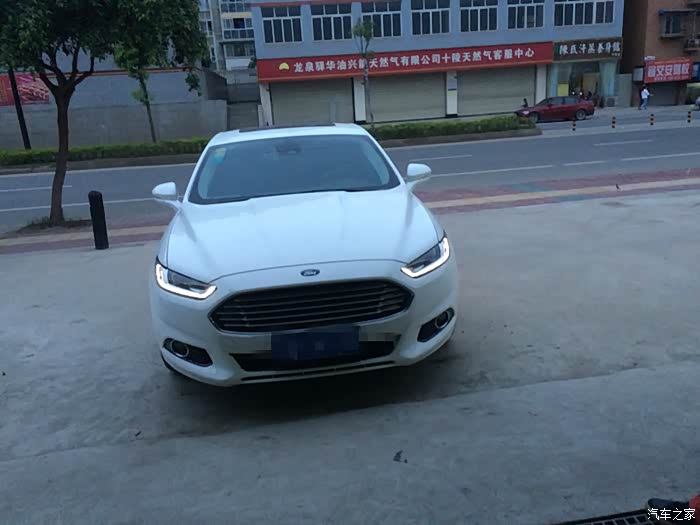

施兄开始为我调试灯光了,打开小灯。
打开日行灯,由于已经很晚了,天已经快黑,所以日行灯的亮度让手机拍照时曝光了。
测试左侧转向灯。。
测试右侧转向灯。。
打开日行灯。。
打开小灯。。

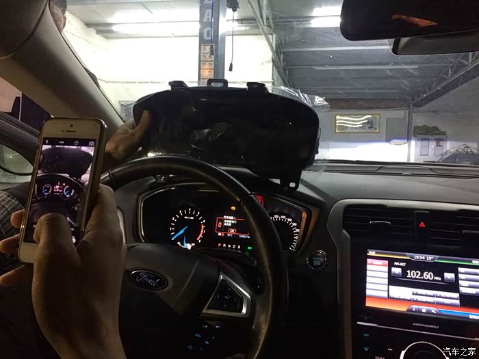

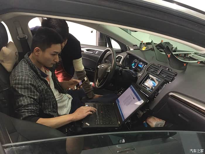

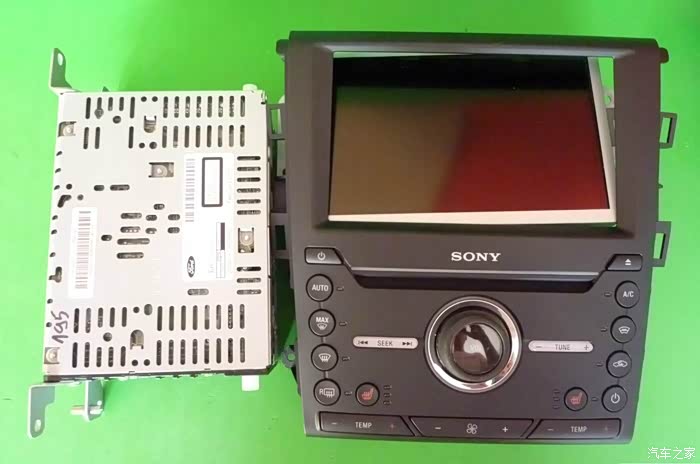

施兄并不歇空,又开始忙起来。很高端的应该是成都首例吧---原厂SONY中控升级。。。接近一万块。好吓人
就是这个土豪,成都第一个改原厂SONY。真土豪。把逼装给自己看!!
SONY装完就完事了吗?没有啦,刚刚装完SONY中控,就飙过来一个更换金牛仪表!!也是高大上啊。这两样我都不感冒,因为我是外观控,我喜欢吧逼装给别人看,他俩喜欢把逼留给自己看。。。。

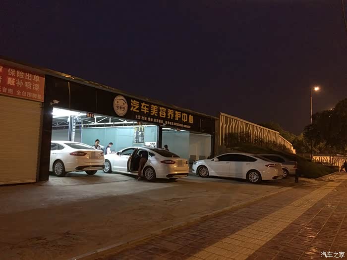

好了,我们仨都弄完了。天已经黑的不要不要的了。大家都还没吃饭。我刚刚说了,今天肯定又要蹭饭再走了!!!脸皮好厚
突然才发现,三个蒙迪欧,三个白色,三个都是2.0时尚。一个高配大灯,一个高配中控,一个高配仪表。凑一起旗舰了。。。

好了,吃完饭就各自回家了。今天感觉好爽,终于搞定OK了。无损装车,不破线不跳线,不加转接线。厉害,首例。成功。此前的帖子有人喷我,说我不是首例。我也简单阐述一下就不做过多解释了。我知道全国也有好几例改了随动转向的车友。可是我说说的无损升级是真正意义上的只换一个零件,不改动其他任何东西。这对我来说才是无损。因为我注重安全,不希望东加一个零件,西加一根电线。而改随动转向的车,是必须要加随动模块和前后桥水平模块,也就注定了会增加零件和线束。只要有了随动大灯控制模块,自然不需要加什么电阻电容,破什么线,调什么线。可我升级的难点就在于,什么模块也不加,也能完美使用LED大灯。牛掰。

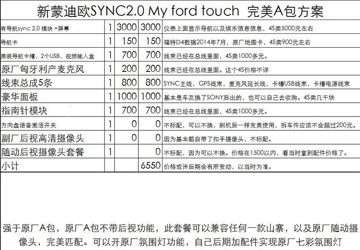

为了感谢各位耐心看完,下面我分享几个图片,是关于大灯、仪表和中控的。内行能看懂的朋友可以收图了。
顺便透露一下,此次无损升级一共只花了900元。
