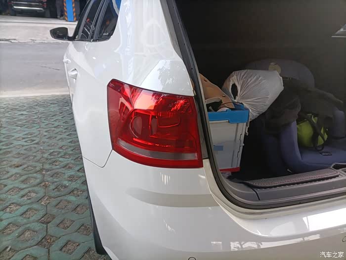

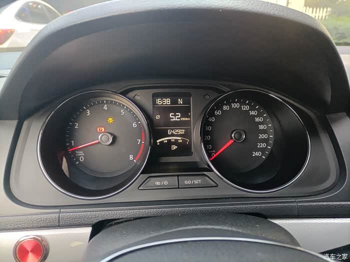

前几天和朋友出去玩,晚上回来的时候突然发现仪表盘上面一个小黄灯亮了,这个小黄灯就是提示有灯光出问题了。下车检查了一下,发现左后方的刹车灯不亮了。其实刹车灯不亮是最不容易被发现的,但刹车灯算是一个非常重要的灯光,虽然起不到照明的作用,但是可以警示后方车辆,对于安全行车还是非常重要的。所以一定要及时更换。而且刹车灯经常使用,属于正常的损耗。

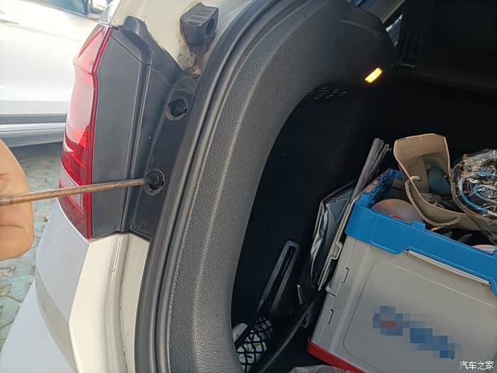

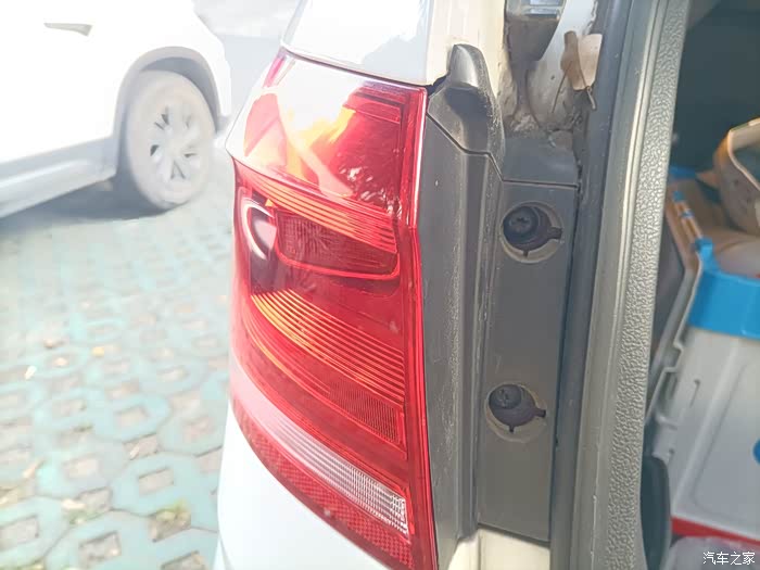

首先,直接将后备箱打开,刹车灯右边有两个小盖片,拿下来之后,像盖片下面的两根螺丝拧下来。

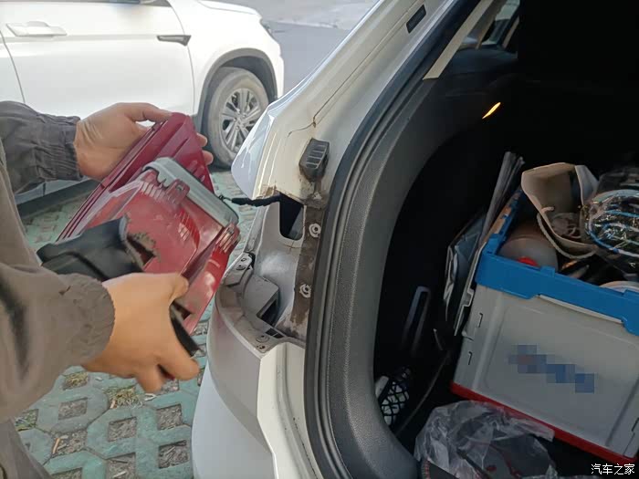

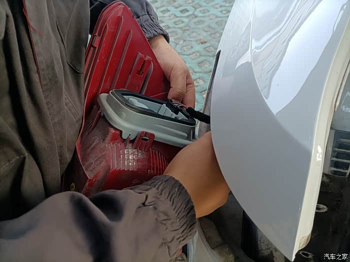

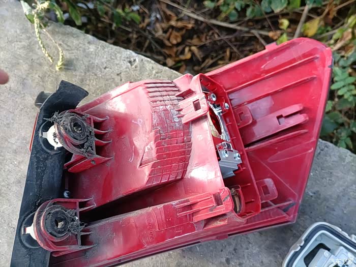

其次,把整个灯座拿下来,拔掉电源线,换
换灯泡,要打开灯罩,有一个卡扣,直接掰开就可以拿出来灯座。

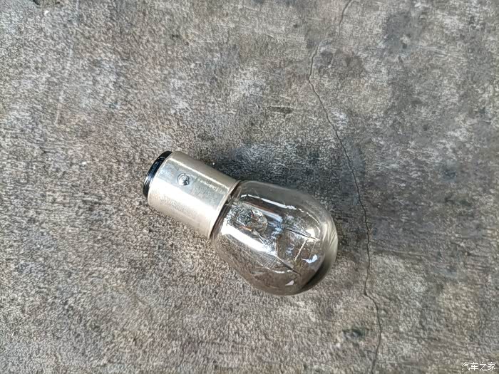

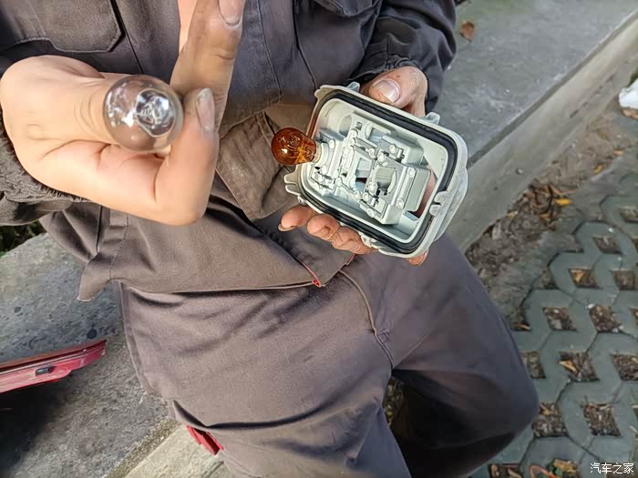

最后,将旧的灯泡拿下来,换上新的灯泡,再将灯座安装回去,螺丝固定好,然后检查一下灯光效果,没有问题就OK了。
