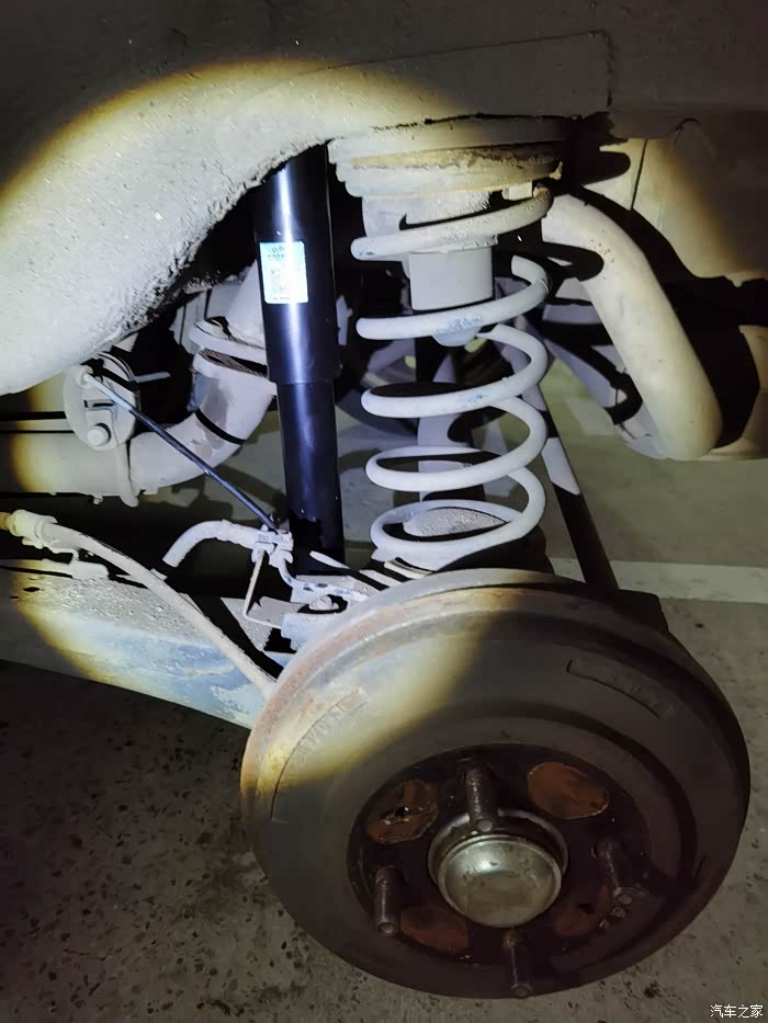

后减震更换很简单,上下两颗螺丝。先拆掉车轮,躺车底就能看到螺丝。拆左后螺丝的时候排气筒有点碍事,需要把排气筒接头位置螺丝拆掉,腾出点位置放扳手。老车螺丝都已锈蚀严重,拆卸前喷点wd-40除锈润滑。
说说换后感受。女同事说跟以前差不多,该颠还是颠,该起飞还是起飞。唉!换了没起到效果。不过提高了修车技术,更换过程还是挺开心。

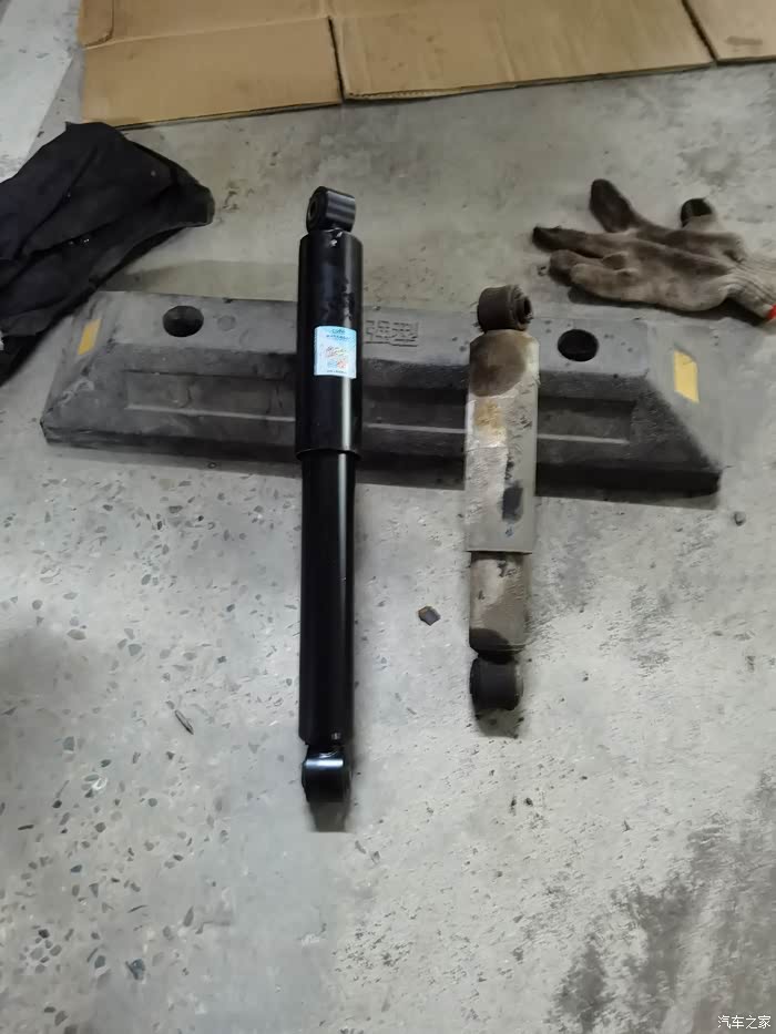

新旧减震对比,旧的已经不回弹
安装之后效果。

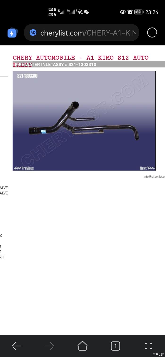

这根水管绣透了渗水
这根水管也是绣透了,淘宝上只找到一家店卖这根水管。
