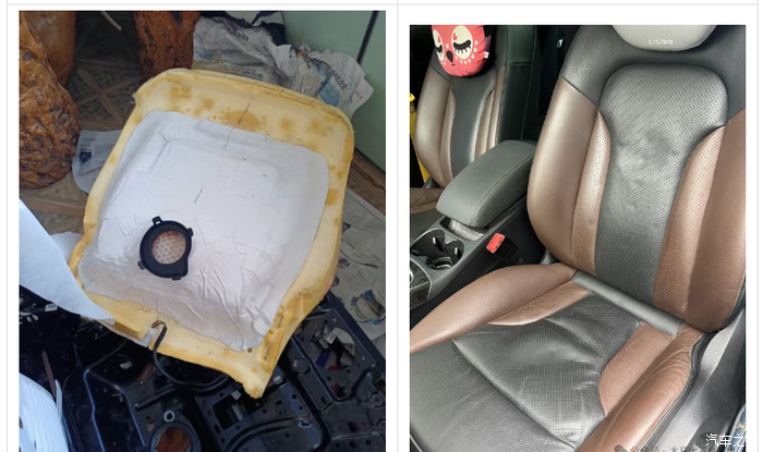

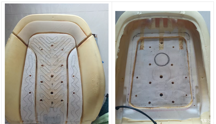

改装座椅通风的方法通常是拆下座椅,真皮打孔,海绵挖洞,操作时要避开加热丝。
海绵打孔

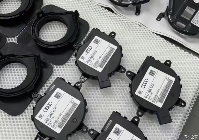

安装风扇
皮子打孔的时候,需要避开缝线;加装的风扇都说是原厂件,但其实有些应该并不是。
加装的风扇

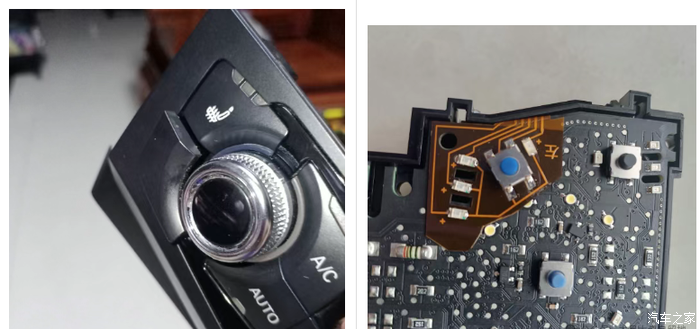

通常是把操作按钮改在空调面板上,这是原厂的座椅通风的预留按钮位置;操作感受很好。但也有门店乱来,随便装个操作按钮在座椅侧面,非常糊弄人。
抠出空调控制面板这块预留的饰板,补上操作按键。
扣出预留饰板,补上操作按键
操作按键都开启的样子,原厂感很好。
通风按键开启,自带背光灯

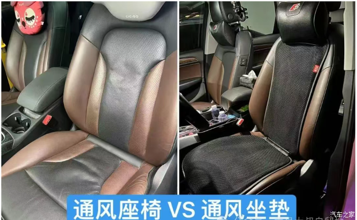

二、通风坐垫
1、通风坐垫简介
通风坐垫【吹风式】:风扇是吹风模式,坐垫和靠背里面镶嵌了很多个小风扇,通常带感应开关,人坐下去就自动启动。因风扇嵌在坐垫和靠背里面,导致很硬,坐的久了硌屁股+腰酸。
通风坐垫【吸风式】:风机是外置式的,吸风模式,坐垫和靠背很柔软。用下来,感觉比吹风式的舒服很多。

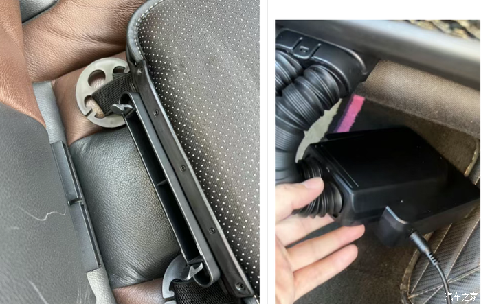

通风坐垫放在座椅上,把外置风机的风管从座椅靠背和坐垫中间的缝隙里面插进来,然后卡上坐垫上的接口,再把坐垫上面和下面的绑带扣好,最后把电源线插到车子的U***口即可。我怕噪音大,所以买的是U***充电的款式,U***式的是6.5瓦,点烟器款式的是12瓦。如果追求风力大,建议购买点烟器款式的。

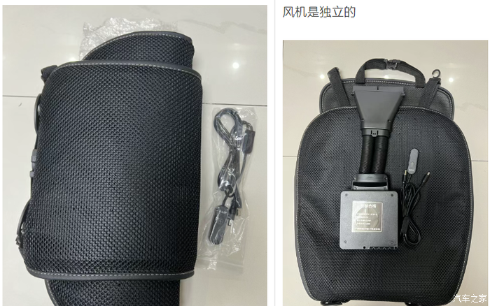

坐垫挺柔软,卷成一卷寄来的
坐垫和风机连接起来,电源线连接到风机,风机塞在座椅下面。
坐垫连接风机,风机塞到座椅下面

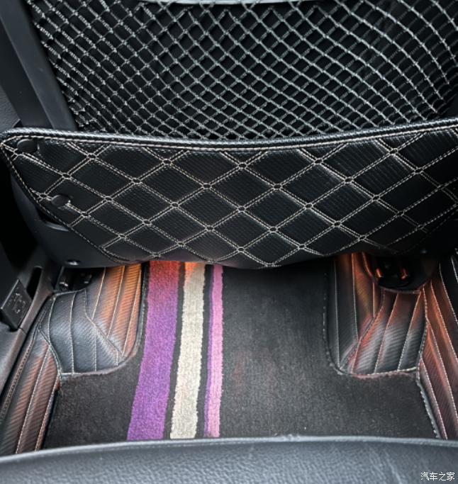

座椅后面的风机规整好的样子,也不突兀和侵占后排脚下空间
座椅后面的风机规整好的样子

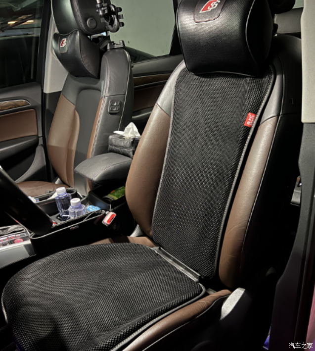

安装好通风坐垫的样子
坐垫的正面样子

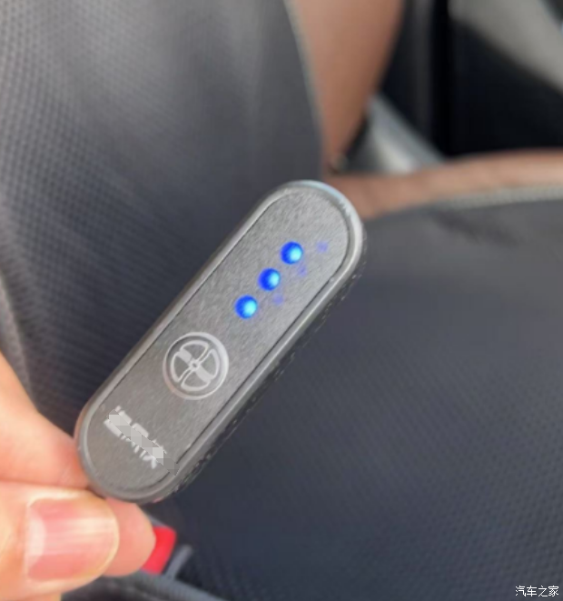

设备是U***接口,电线插到U***口即可,U***式的按键一共三档(点烟器款式的按键一共4档,且有遥控按键的),通电开启后,默认是最大风量,每按一次减轻一档风量。实际感觉一档和三挡的风机声音略轻20%左右样子,也并非很大的差距。
按键共三个档位,U***型号的没有无线遥控器,都是这种有线的
操作按键

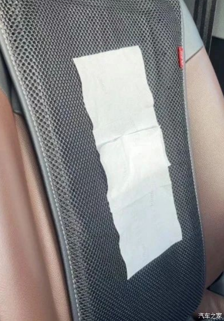

最大档风量,能吸最多两张纸巾
最多能吸两张纸巾
4、使用体验
使用了2周,体验总结如下:
价格:官方价269/个,平台优惠后247/个。
美观度:一般般,能接受
散热能力:挺好,后背和臀部都很凉爽。感觉它是把座椅下面空调出风口的冷风循环到了坐垫和靠背里面。
舒适度:坐垫和靠背都很柔软,开车1个多小时也不感觉硌屁股或腰酸背痛。
风扇噪音:正常音量听歌,就感觉不到风扇运行的声音。
其他:线控按键有点low,如果控制按键能做在坐垫上面,且感应自动开启就更好了。
三、对比体验总结
结合车友的反馈和自己的使用体验,下面综合对比一下通风座椅和通风坐垫吧。
1、如果你是原厂控,追求美观及原厂风格的内饰,那就改通风座椅;一定找手艺好的地方来搞,开关按键一定要改到空调控制面板上,这样效果才完美。有些手艺差的店,后期座椅海绵可能塌陷;或者把开关做在座椅旁边,这就太忽悠人了。
2、如果你追求实惠好用,那吸风式的通风坐垫,是挺好的选择;如果对风扇噪音有一定的承受度,可以买点烟器款的,功率12瓦,车友的反馈是感觉坐在冰块上;如果对风扇噪音敏感,可以买U***款式的,功率6.5瓦;如果没开就很闷热,开了后立即冷飕飕的,挺舒服。
