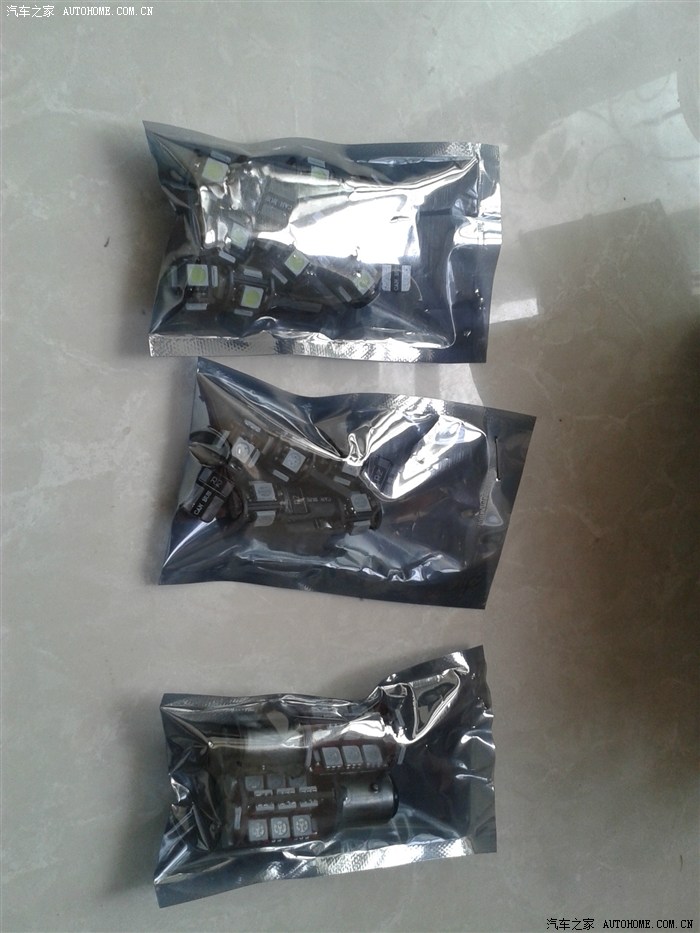

通过万能的淘宝,LED灯到货。

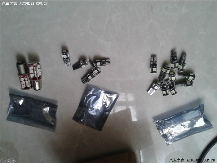

打算更换三种类别,共计17颗灯泡。
一,刹车灯: 1157高亮爆闪LED刹车灯泡30灯珠,两个,单价25元。
二,高位刹车灯:  T10 5头5050贴片LED,炫红色,共五个,单价6元。
三,车内顶灯、示宽灯、后牌照灯: T10 5头5050贴片LED,白色,共10个,单价6元。

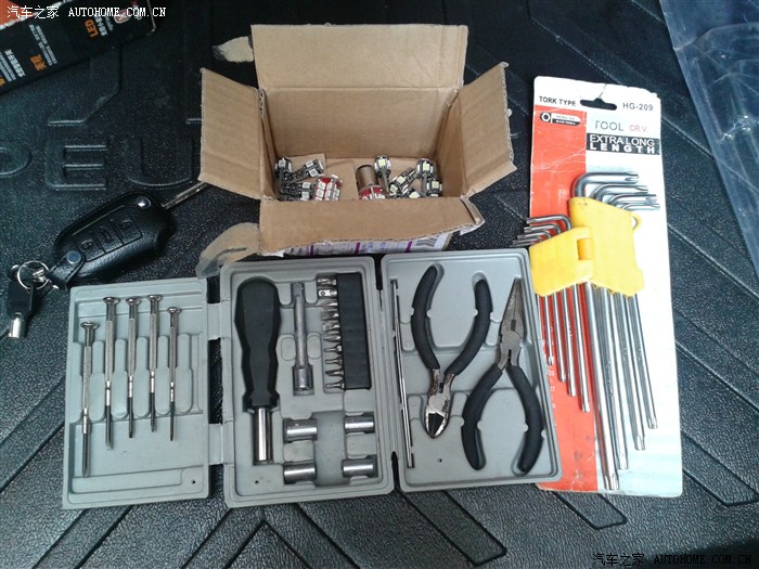

准备工具,马上开工。参考同学车友的作业,其实都不难,要胆大心细。
这都是以前开富康时留下的部分工具。

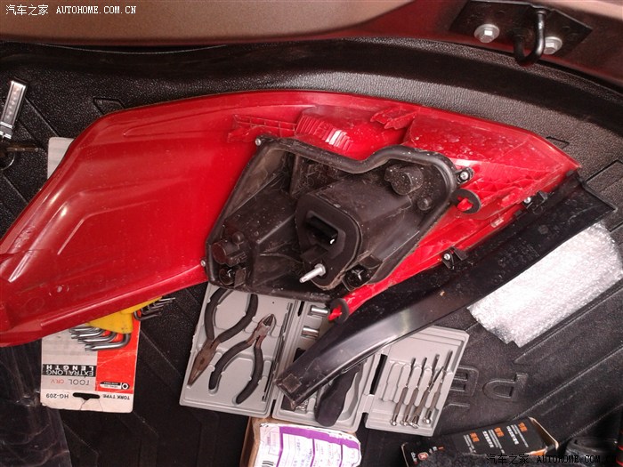

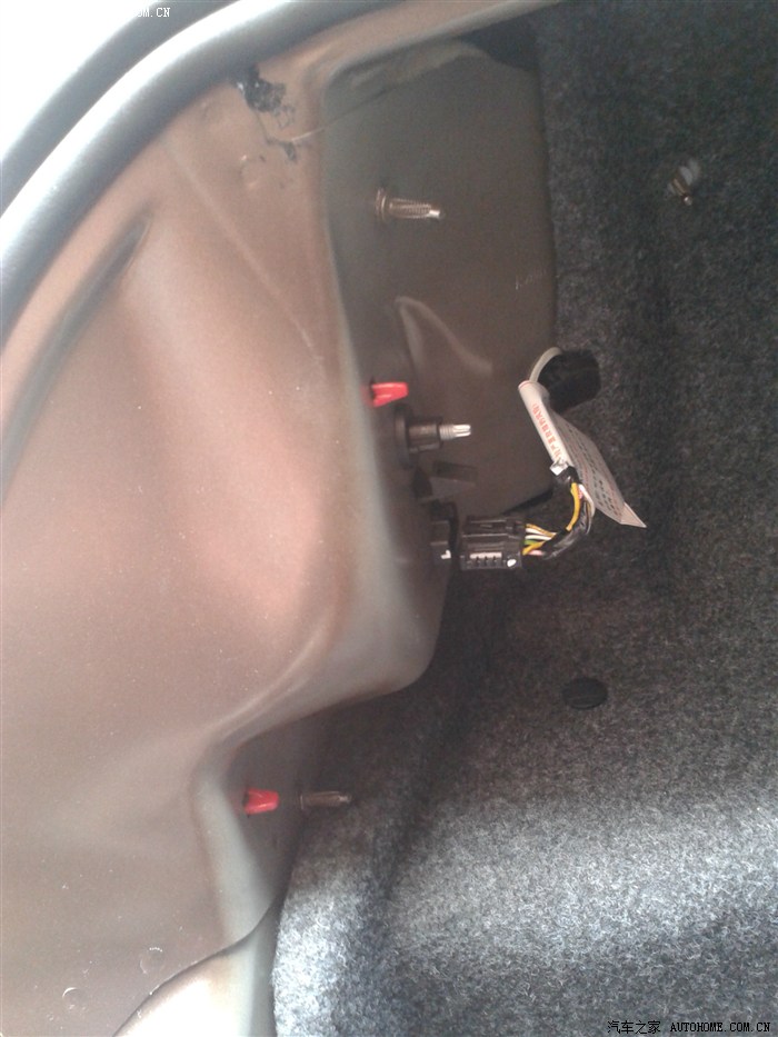

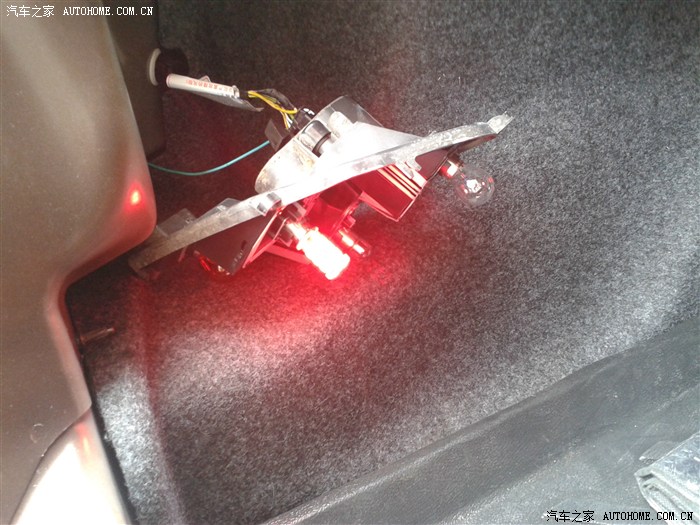

拆掉后备箱内的黑色内饰板。
拧掉中间的黑色塑料固定螺母。
拔掉尾灯线束,按住黑色的卡扣,往后一推,后尾灯总成轻松取下。
尾灯面板是通过四个螺丝固定的,拧掉螺丝,拆掉面板,更换灯泡。
复位之前记得试验一下能否点亮。一切正常。
反向操作复原安装。左右两侧的方法相同。

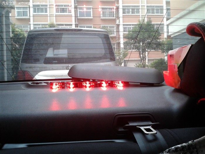

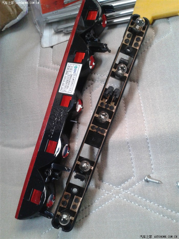

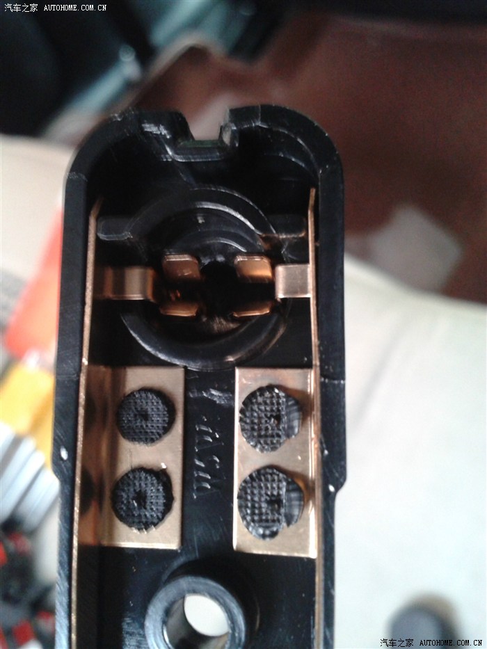

第二项工作,更换高位刹车灯泡。

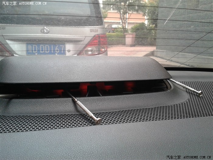

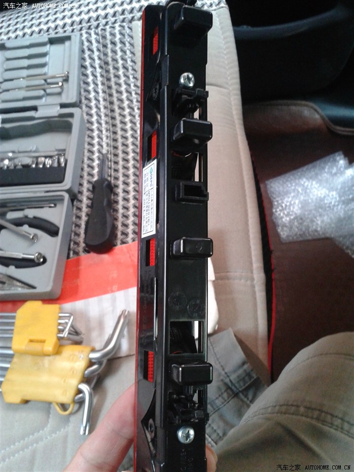

用螺丝刀撬开高位刹车灯总成。用2-3个螺丝刀均匀用力(最好是汽车装具店的塑料起子),敲出缝后,用手往上一掰,可以将总成拿下。

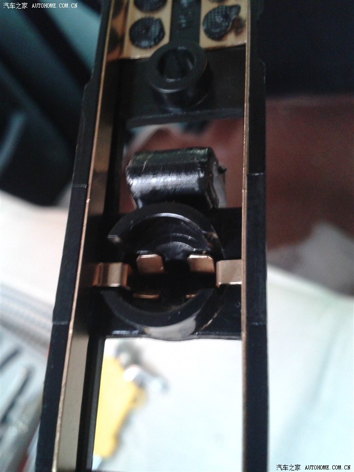

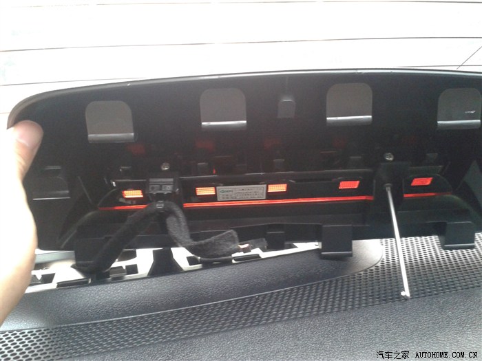

用内六花螺丝刀,拆掉两个螺丝后,灯泡底座可以拆下来。
灯泡底座上面,还有两颗固定螺丝。拆下来这两个螺丝,底座就可以分解开。
我的车高位刹车灯,还没有出现热熔现象。

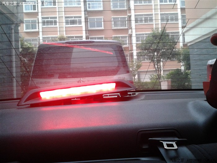

插上上LED灯泡,测试正负极是否插对。如果不亮,反转灯泡就可以。
红光一片。
复装高位刹车灯总成。

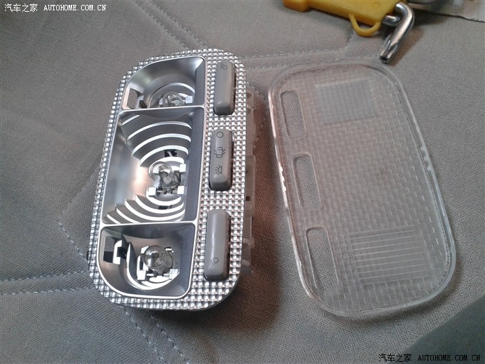

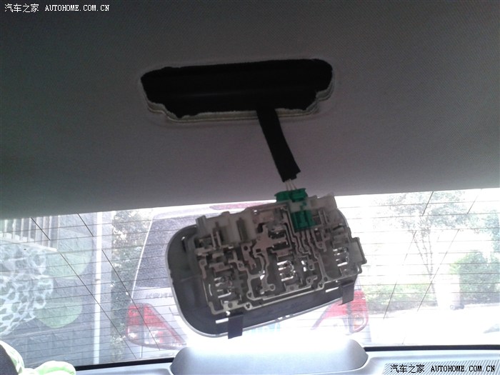

第三项工作,更换车内顶棚灯(后排)。
后排顶棚灯总成,是通过两个金属弹簧卡子固定在顶棚上的,用手可以轻松扣下来。
用螺丝刀从四周轻轻翘起透明塑料壳。
更换LED灯泡,注意正负极。复装

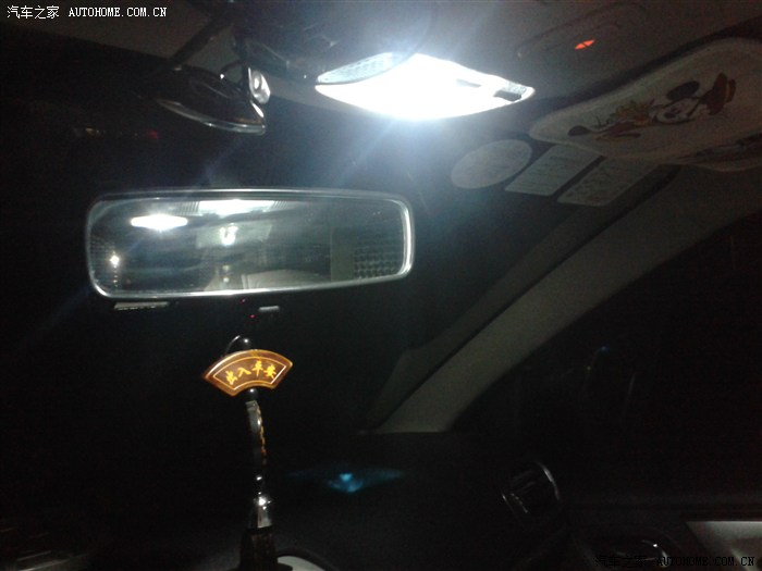

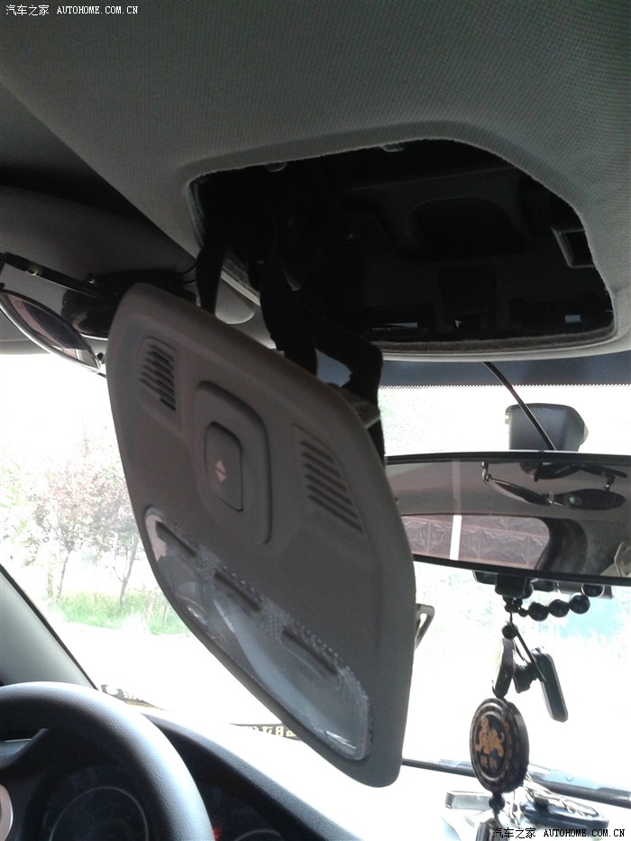

第四项工作,更换车内顶棚灯(前排)。
前排顶灯的拆封,与后排大同小异,但后排多一个步骤。。
用螺丝刀轻轻敲前顶灯的四周,由于左右两侧有卡子,力度需稍大。
可以将前顶灯总成敲出。
包含三个部分,天窗控制按钮、顶灯、车载蓝牙mic(猜测)。
顶灯部分的结构,共后排的一模一样。更换灯泡过程不再赘述。

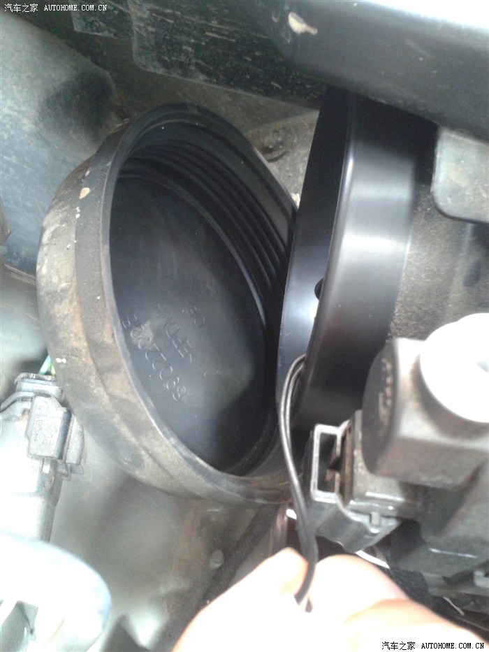

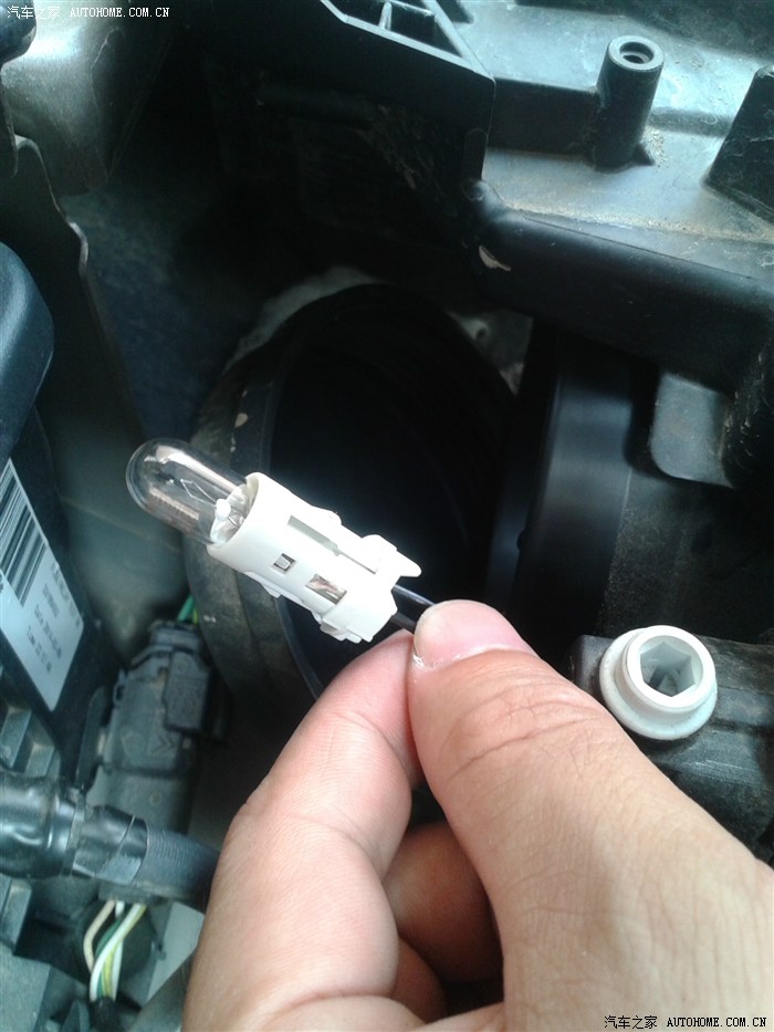

打开机舱盖,大灯总成后部有个黑色橡皮碗,很容易分辨。
剥开橡皮碗,最下面有两根线的灯泡,轻轻拔出,示宽灯就出来了。
直接拔下来,换上LED就可以。注意正负极,复装之前一定要测试。

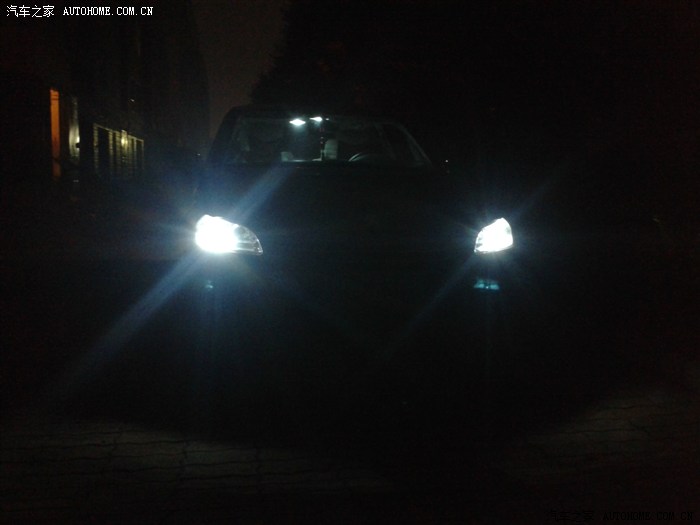

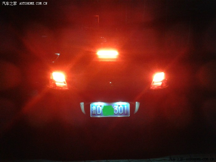

天黑了,拍了一组灯光的照片,手机拍的,效果不好,实际感觉不错!
1. 尾灯警示灯
2. 尾灯,踩刹车时。
3.前示宽灯。

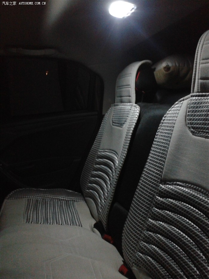

4. 车内 前排顶灯。
5.车内 后排。
