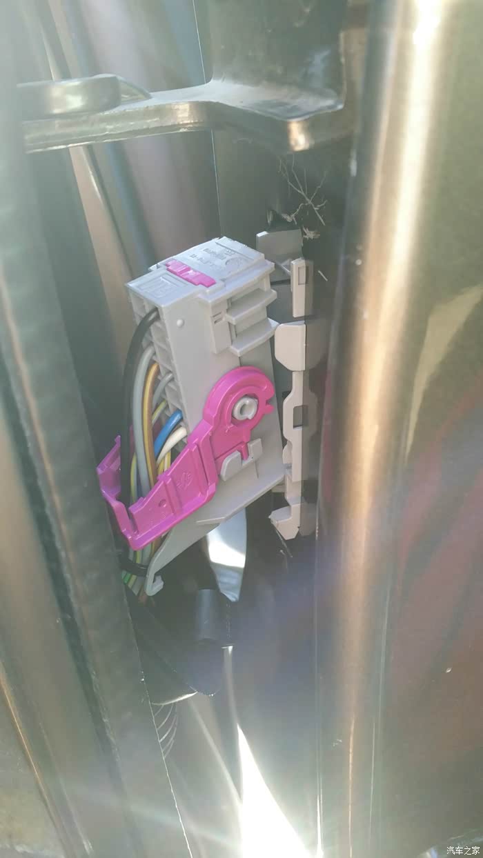

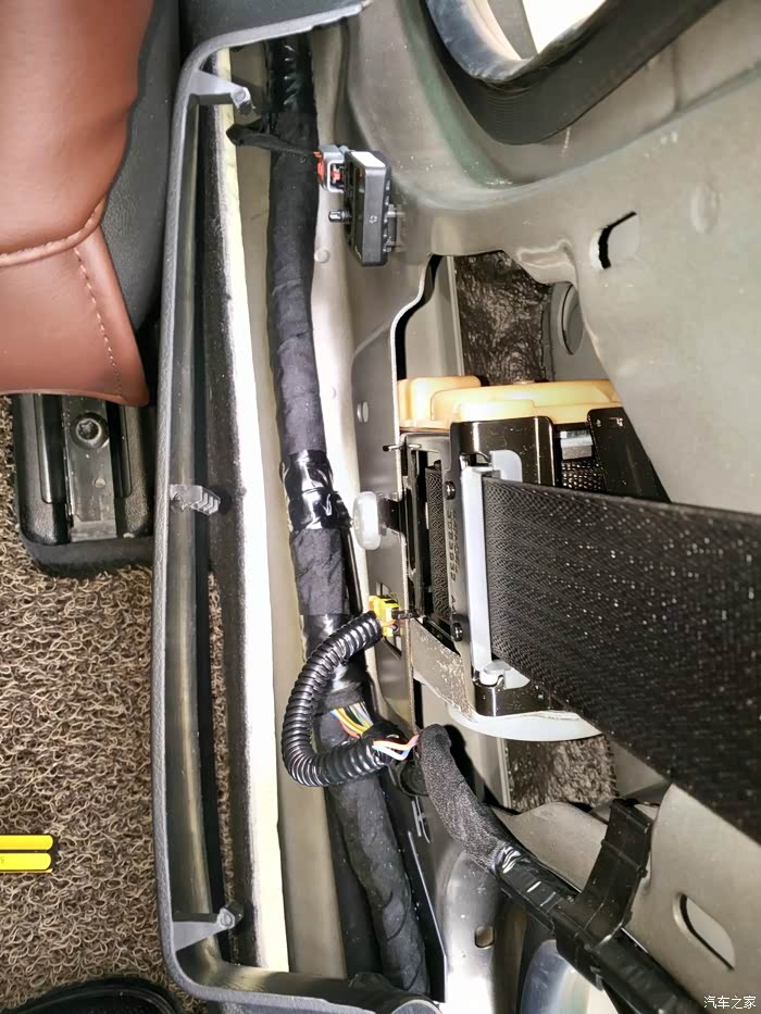

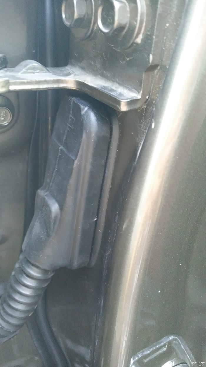

三保的时候,左边响的厉害些,听上去就在驾驶座后面,保养完我让师傅帮我把B柱的护板取下来,看完师傅拆护板才发现拆这个东西这么简单,然后就接着跑,拆下来护板之后跑听着就更明显了,然后我叫上4S店的师傅和我一起跑,边跑边听,最终确定了就是后门电源插头和B柱铁皮摩擦的声音,具体见下图:
就是这个地方,用手来回掰掰,会有轻微的响声,就是这里在响,后来4S店的师傅在插头周围放上小木棍顶上,再用手掰就不太响了,因为当时天比较晚了,师傅要下班,就装上车了跑跑看,刚开始声音确实没有了,但是跑了几公里后,又开始出现了,但是比以前要好的多,我觉得4S师傅的那个办法不行,倒不如自己来做个彻底的,永绝后患,哈哈,于是今天就自己动手啦。

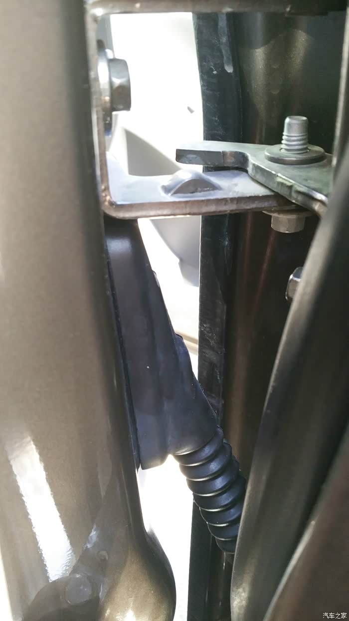

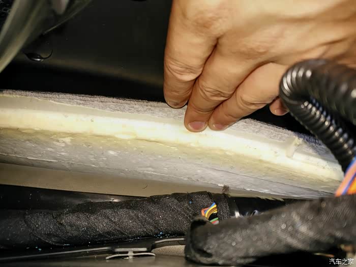

大家可以看看插头附近的铁板,都很厚,目测得有两毫米以上,看着就有安全感啊

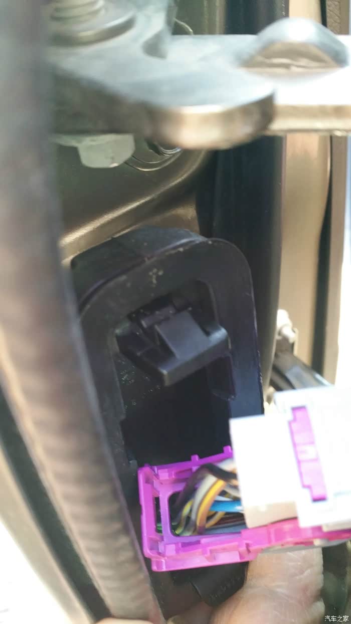

第一步,首先要确定你的车异响是不是这个插头在捣鬼,最简单的方法就是打开车门,然后用手捏住这个黑色的保护套,左右晃,仔细听有没有声音,如果有声音,那就是这的问题了,接下来就拆!
用一字型螺丝刀从保护套上面往下按,把保护套拔出来,这个保护套的卡子在上面

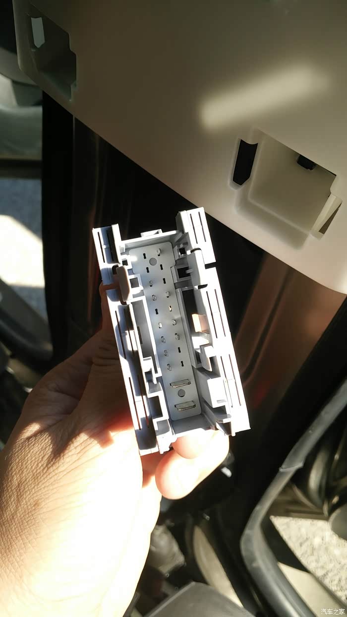

然后露出插头,把紫色的保护装置往下掰到图示的位置,插头就可以拔下来了,那个卡在车门上的插头,和车门有接触,但是接触点和铁皮有缝隙,不平的路面就容易摩擦出现响声,找到根源了,我试过很多方法,比如塞海绵,贴胶,结果都不好使,还是会响,最终我决定还是用釜底抽薪的方法彻底解决!

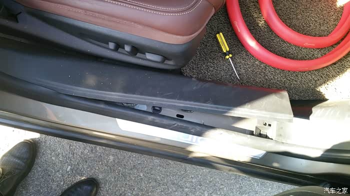

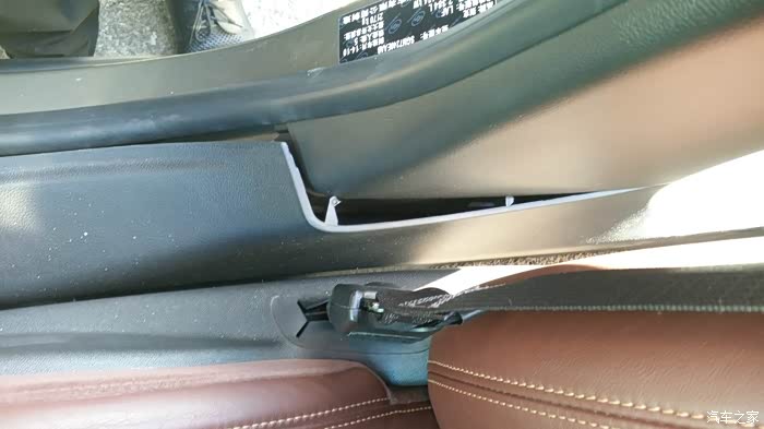

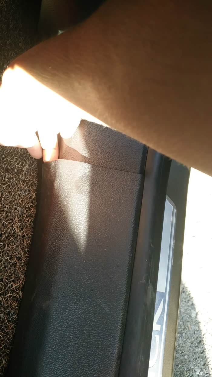

第二步:拆B柱,首先要先拆下护板,不然B柱拆不下来,先从前门开始拆,就从手的位置使劲往上抬就可以了,然后再依次往后拆
前门护板拆完后就是这样

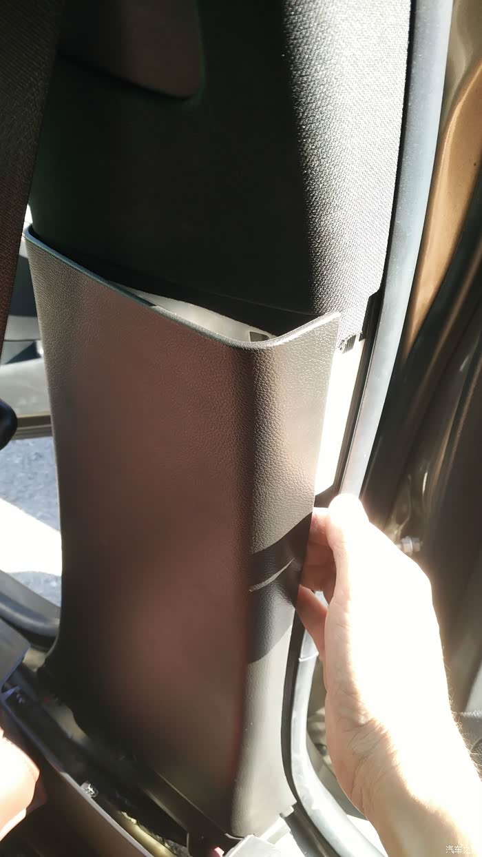

B柱这里要小心,慢慢的使劲,把卡子拔出来,如图所示

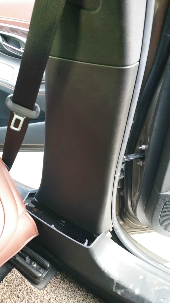

接着是后门的下护板,也拆开,但是不用全部拆下来,只要给B柱护板留下来足够的空间就可以了

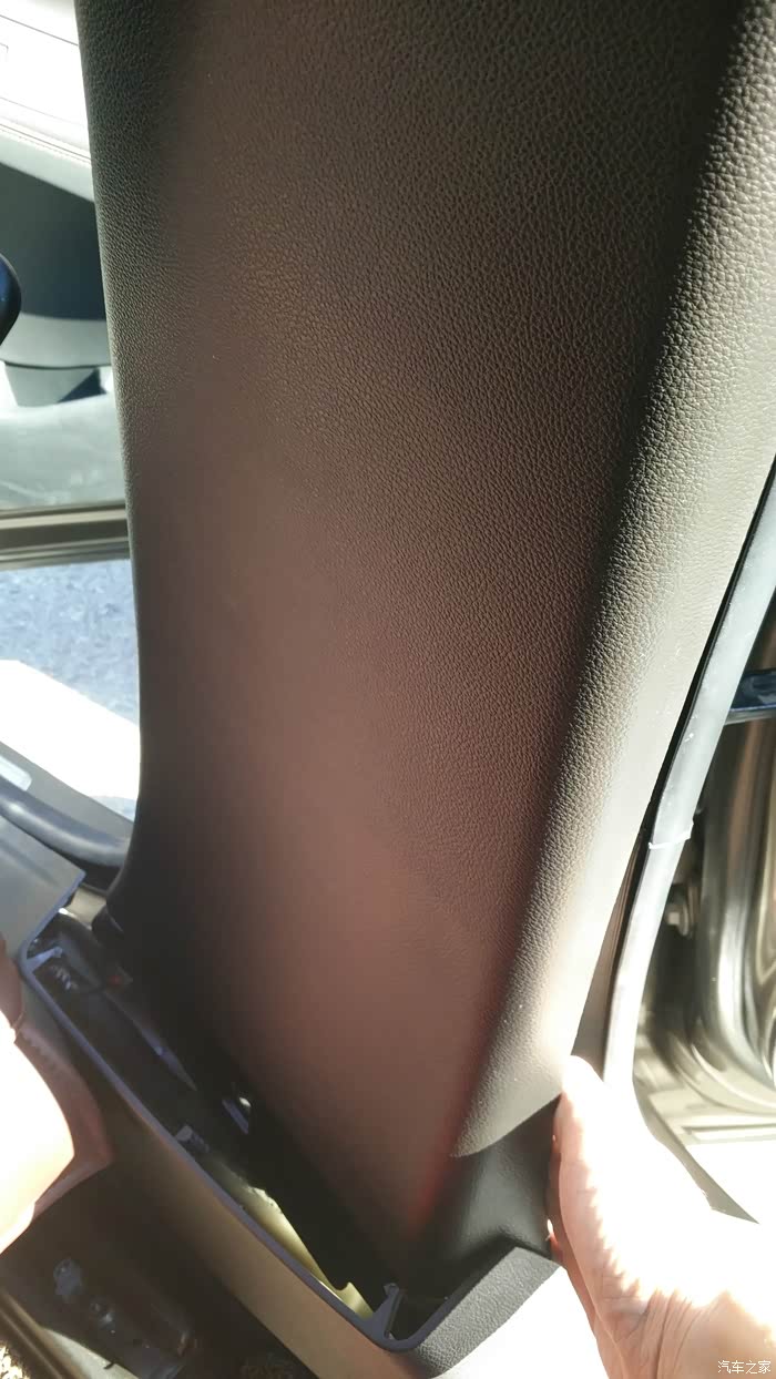

接下来就从这个位置开始往外拉,要用点劲,就能拉出来了
上面的卡子比较脆,要往右边拉着拆,必要的时候可以借助螺丝刀往外别别

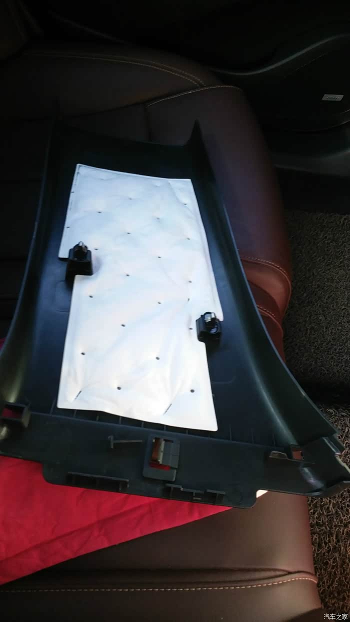

拆下来的B柱护板,有隔音棉哦

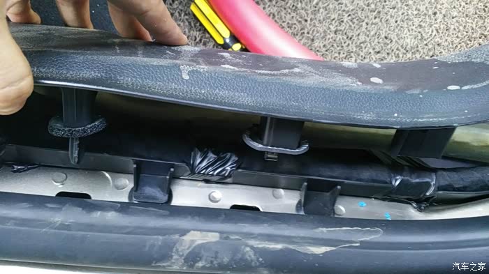

下面的那个管也有必要包以下,我觉得会和下护板有摩擦,所有电线都有电工胶布包裹,比某众的车强太多了
地板全是这种发泡海绵,白色的,隔音效果好,目测得有一厘米厚,也比某众的黑心棉强的没倍
下护板下面的电线和卡子

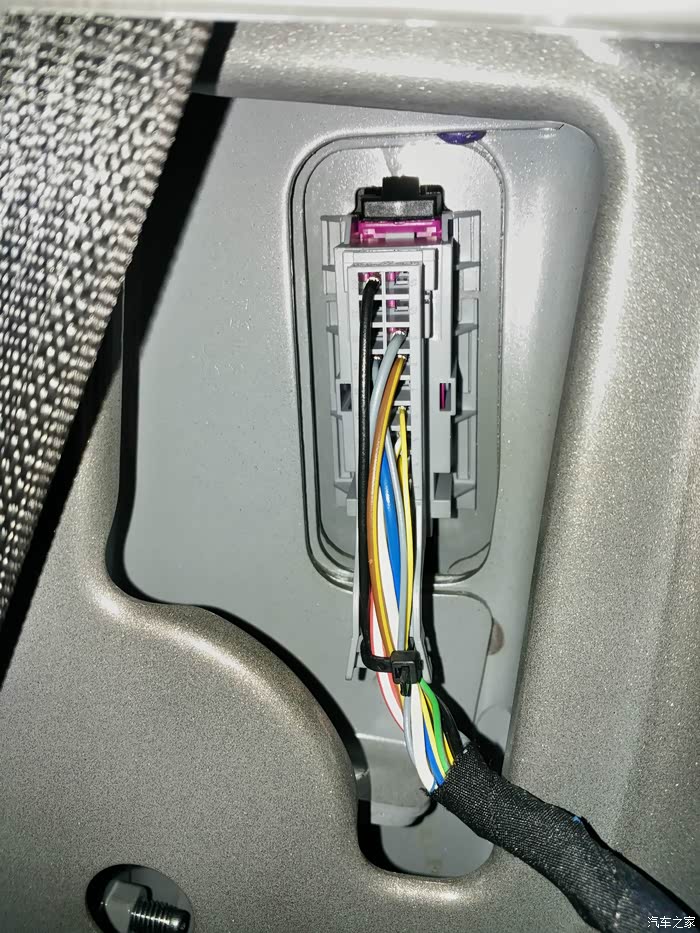

这个就是连接后面电线的插头,从车外捏着卡在铁皮上的卡子就可以取下来

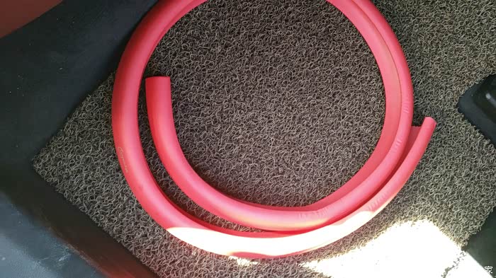

这个就是我选用的材料,给女儿买的防撞条,剩下的部分,这个海绵软硬合适,用处多多(顶棚异响也是用这个塞进去搞定的

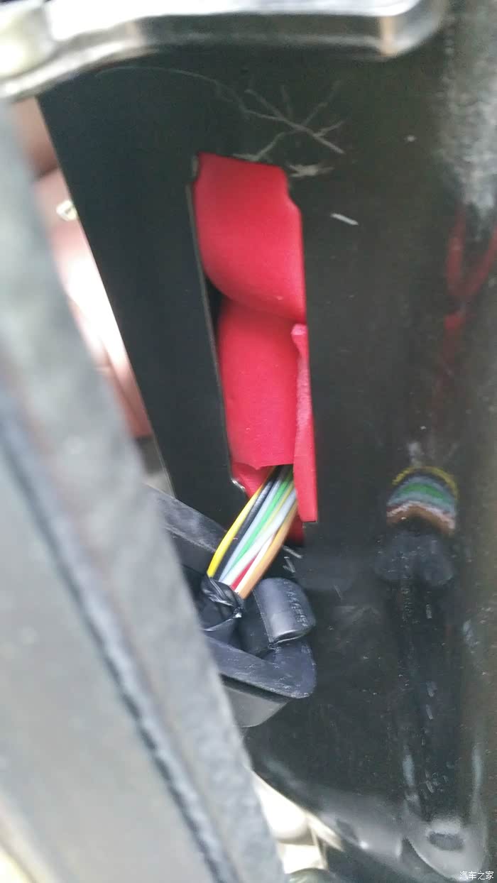

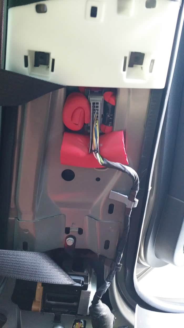

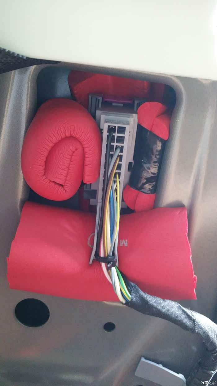

第三步:就是用防撞条进行全方位包裹啦,我的办法就是不让那个卡子卡在B柱铁皮处了,直接固定在B柱内,四周全部用这个防撞条固定住,这样不管怎么摇怎么晃,都没有声音啦,这就是釜底抽薪
再来一张
从车外看效果是这样的,塑料件和铁皮之间有防撞条隔着,碰不到啦

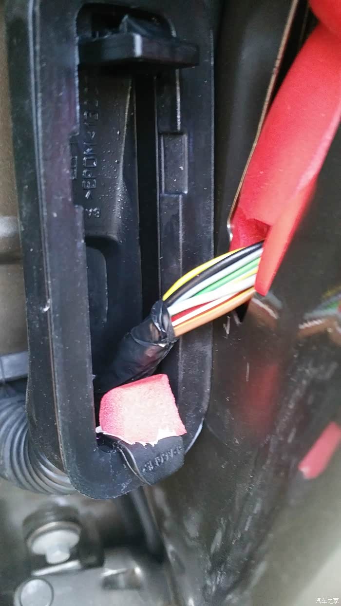

黑色的保护套下方也用双面胶粘上防撞条海绵,不给异响留一点空间
最后套上保护套,从外面看,啥也看不出来

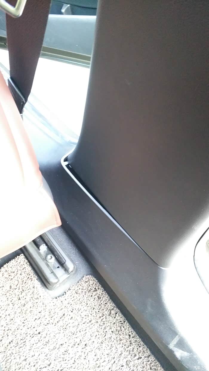

第四步:还原。先装好B柱护板
最后按照反方向从后向前装好下护板
慢慢的从后往前装就可以啦,大功告成!!
